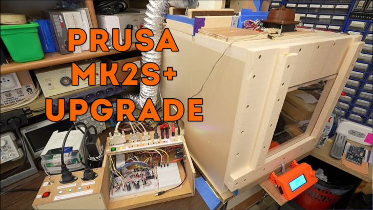

Un projet sur le long terme. J’ai terminé les modifications physiques de mon imprimante Prusa Original I3 MK2s, après avoir modifié son firmware. Je peux donc vous présenter maintenant ma « Prusa MK2s+ ».
La première modification faite en 2018 : un caisson isolé et chauffé
Je possède depuis 2017 une Prusa Original i3 MK2s. Je lui avais d’abord ajouté un caisson que j’avais fabriqué en polystyrène. Ce caisson contenait un chauffage supplémentaire à commande manuelle. J’avais aussi isolé côté intérieur l’alimentation et le boîtier de la carte mère, et installé côté extérieur des ventilateurs pour refroidir ces deux éléments.
Avec ces modifications rudimentaires, mais efficaces, cette imprimante m’a permis d’imprimer des pièces en ABS, le caisson montant jusqu’à une température de 60°C.
L’extrudeur idler et le fan shroud ont été remplacés par des pièces imprimées en 3D en ABS (les pièces d’origines s’étant déformées). L’axe du roulement à bille de l’extrudeur idler, imprimé en 3D dans l’imprimante d’origine, a été remplacé par un axe en métal.
Ci-dessous l’imprimante et le fameux caisson créé à l’époque :
Le caisson est en quatre parties :
- une base, découpée dans un plan de travail de cuisine, sur laquelle est posée l’imprimante ;
- une partie arrière, qui supporte les ventilateurs de refroidissement de l’alimentation et de la carte mère ;
- une partie avant, avec une porte coulissante en plexi et un ruban à led pour l’éclairage ;
- un support de bobine, posé sur la partie arrière.
Il suffit d’ouvrir la porte pour les opérations courantes (nettoyage du lit, changement de filament, retrait des pièces après impression).
Pour la maintenance légère, le retrait de la partie avant donne facilement accès à l’imprimante :
Enfin, pour des réparations, il est possible de retirer la partie arrière.

Les modifications mécaniques
Je vais maintenant vous montrer comment j’ai modifié mon imprimante pour utiliser ce nouveau firmware.
J’en ai profité pour faire pas mal d’améliorations, corriger les petits défauts de mon caisson et aussi refaire une grosse maintenance de l’imprimante.
D’abord, j’ai dû ajouter les ventilateurs pour le refroidissement actif de l’enceinte. J’ai opté pour une fixation en sandwich avec du contreplaqué ; des morceaux de filtres de hotte de cuisine servent à limiter les pertes caloriques quand les ventilateurs sont à l’arrêt. Il y a deux ventilateurs : un pour l’entrée d’air frais, au fond en bas du caisson, un pour l’extraction d’air chaud, au dessus du caisson devant l’imprimante.
Remarque : sur la dernière photo, le ventilateur au milieu est celui de l’alimentation.
Pour éviter le desserrage des écrous papillons, j’ai utilisé du fil rigide :
C’est moche mais fiable et facilement démontable.
Comme le caisson est en polystyrène, on ne peut pas avoir un serrage très fort, ce qui rend inopérant les dispositifs classiques de blocage, d’autant que j’ai utilisé des vis M6.

J’ai conservé le principe de mon caisson, qui est facilement démontable. Il comporte :
- une base, découpée dans une chute de plan de travail de cuisine, l’imprimante est calée et posée dessus, les résistances vissées dessus ;
- une partie arrière, en polystyrène ; sur cette partie est posée le support de bobine ;
- une partie avant, en polystyrène, avec une porte coulissante en plexi et un ruban à led ;
- le module avec l’écran et le lecteur SD est fixé sur la base à l’extérieur du caisson.
En fonctionnement normal (impression, changement de filament, nettoyage du lit), on a juste besoin d’ouvrir la porte.
Il suffit de retirer la partie avant pour avoir un accès facile à l’imprimante pour la maintenance (nettoyage de l’extrudeur, graissage, …).
La partie arrière n’a besoin d’être retirée qu’en cas de gros soucis.
Enfin, s’il faut accéder au dessous de l’imprimante, il faut la soulever de la base.
La partie arrière supporte les ventilateurs de refroidissement de la carte mère et de l’alimentation.

La carte électronique externe
Pour conserver le principe du caisson « en éléments séparés » , à savoir une base + une partie avant + un support de bobine + une partie arrière, j’ai utilisé un câble pour relier chaque élément à la carte électronique externe.
Mais c’est quoi, cette « carte électronique externe » ? C’est un (gros) boitier qui va contenir :
- l’alimentation des résistances de chauffage ;
- les relais pour gérer l’alimentation secteur ;
- les prises pour brancher les différentes parties du caisson ;
- les composants électroniques pour piloter les résistances, les ventilateurs, les relais… à partir des entrées/sorties de la carte Rambo.
Remarque importante : mon imprimante est un prototype.
Je veux que ce soit pratique pour modifier facilement le câblage (et le firmware qui va avec) sans devoir passer des heures à démonter et remonter l’imprimante et le caisson.
Donc, ce sera… gros et moche 🙂
Voici les éléments du boitier en contre-plaqué – découpés avec des machines manuelles (scie circulaire de table, perceuse à colonne, outil vibrant multifonction, et quelques coups de lime) :
Le principe c’est d’avoir des parties démontables qui laissent facilement accès au câblage pour modifier ou réparer quelque chose.
La partie électronique est séparée en quatre :
- la partie secteur, bien isolée du reste, avec les connecteurs 230V, les relais, voyants 230V et interrupteur général ;
- la partie puissance basse tension, avec les transistors MOSFET et leurs résistances de commande ;
- la partie connectique avec les socles de prise pour les éléments du caisson et les voyants ;
- la partie commande, qui sera sur une plaque d’essai pour un maximum de souplesse.
Voici l’assemblage :
La partie secteur :
La partie puissance et la partie connectique ; l’arrière de la carte puissance est accessible sans démontage pour faire ou refaire des soudures :
Il y a des dissipateurs sur les deux MOSFET qui pilotent les résistances de chauffage car je les trouvaient trop chaud mais on était loin de la température maxi… Seulement, comme c’est un prototype, je vais avoir les mains dedans et se brûler les doigts n’est jamais agréable.
Le câblage qui va vers la carte commande :
Voici le résultat :
On voit l’alimentation 24V 5A pour les résistances de chauffage, c’est une alimentation industrielle pour les circuits de commande de machines, c’est fiable.
Il y a à côté une alimentation à découpage 12V 5A (surdimensionnée) pour la commande, la sortie alarme, les ventilateurs.
On voit le boitier secteur en bas à gauche avec :
- un interrupteur mécanique marche arrêt, 16 ampères, il coupe la phase et le neutre ;
- un socle mâle pour l’alimentation 230V ;
- un socle femelle pour alimenter l’imprimante en 230V, via un relais ;
- le boitier secteur alimente également, via deux relais, le primaire de l’alimentation 24V et celui de l’alimentation 12V ;
- quatre voyants (présence secteur et ensuite la sortie 230V de chacun des trois relais pour respectivement l’alimentation 12V, l’imprimante et l’alimentation 24V) ;
- le bouton poussoir rouge permet de forcer l’alimentation du primaire de l’alimentation 12V, ce qui permet ensuite au circuit de commande de tout mettre en route et de piloter les bobines des relais.
Ensuite, en haut à droite, les connecteurs, un bouton poussoir et une rangée de diodes LED de toutes les couleurs :
- connecteur DB25 F pour la carte Rambo et les CTN supplémentaires ;
- connecteur DB9 F pour le caisson arrière (ventilateur refroidissement caisson entrée, ventilateur refroidissement Rambo, ventilateur refroidissement alimentation) ;
- connecteur DB9 M pour le caisson avant (ventilateur refroidissement caisson sortie, éclairage, bouton de commande éclairage) ;
- connecteur DIN 6 F pour le support de bobine ;
- quatre douilles bananes F pour les résistances chauffantes (groupées par deux) ;
- jack 6.35mm F pour la sortie alarme ;
- connecteur d’alimentation pour l’alimentation 12V ;
- le bouton poussoir vert force l’alimentation de la bobine du relais qui alimente l’imprimante en 230V ; c’est ensuite le circuit de commande, en fonction de l’état des sorties « power on » et « watch dog », qui va maintenir la bobine du relais alimenté ;
- les leds visualisent l’état :
- du capteur de filament ;
- de la sortie watch dog ;
- de la sortie power on ;
- de l’alimentation du ventilateur rambo ;
- de l’alimentation du ventilateur de l’alimentation de l’imprimante ;
- de l’alimentation des deux ventilateurs de refroidissement de l’enceinte ;
- de l’alimentation des deux groupes de résistance de chauffage de l’enceinte ;
- de l’alimentation de la bobine du relais de l’alimentation 24V ;
- de l’alimentation de la sortie alarme externe ;
- de la présence de l’alimentation 12V du circuit de commande.
J’ai ajouté des CTN pour surveiller la température :
- du transfo de l’alimentation 24V ;
- du pont redresseur de l’alimentation 24V ;
- de l’alimentation 12V.
J’ai ajouté une alimentation 5V pour les bobines des relais (je n’avais que ça en stock).
J’ai ajouté une prise pour alimenter un Arduino et une autre pour alimenter autre chose en 12V.
A noter que sur les connecteurs DB9 et DIN 6, il reste des fils non utilisés pour évolution future (notamment 4 fils sur le support de bobine).
Voici la carte électronique en fonctionnement :
