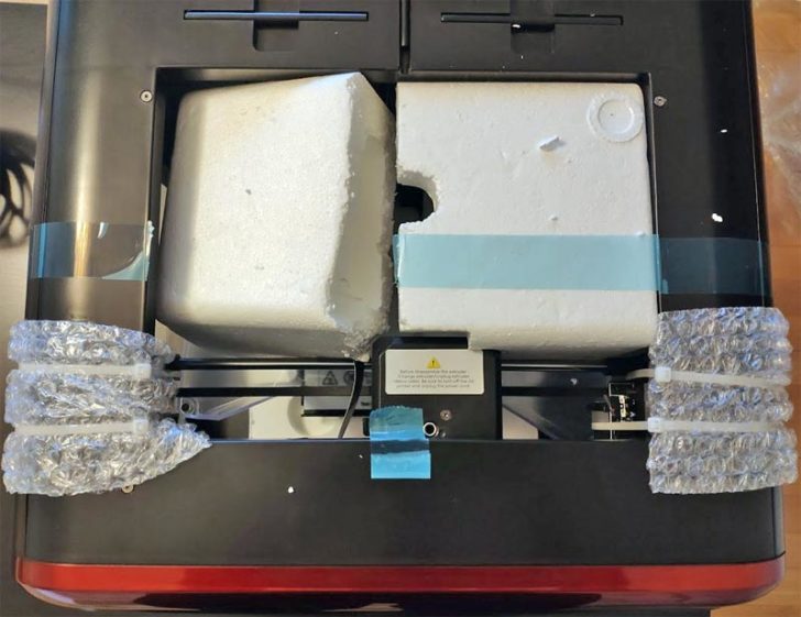

Au cas où votre livreur serait moins précautionneux, Qidi a très bien protégé son imprimante avec d’épaisses couches de polystyrène autour de la machine. Des morceaux de polymère expansé sont encore insérés aux cœur du boitier afin de protéger les organes de l’imprimante. Enfin, des serflex viennent figer l’axe de l’extrudeur. Un bon cutter ou une pince coupante seront nécessaires pour le libérer. Cette pince est d’ailleurs le seul accessoire qu’il manque au package, par exemple pour sectionner proprement le filament lors d’un changement de bobine.

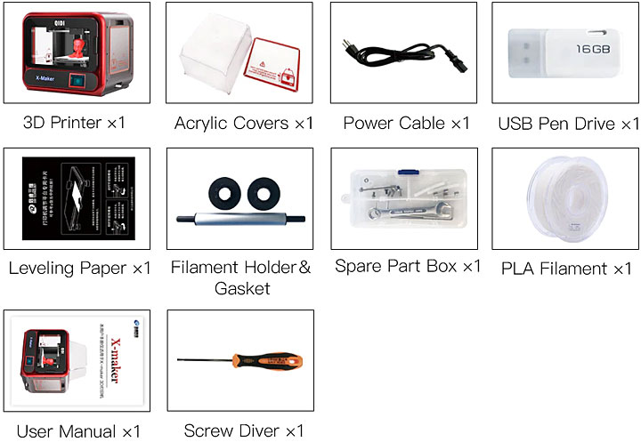

Qidi X-Maker 3D printer accessoires
Contenu du colis

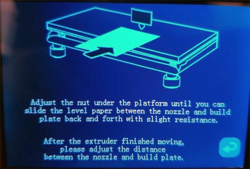

Là encore, le mode d’emploi en anglais est très facile à comprendre. La première opération consiste à faire le Leveling grâce à la feuille fournie dans le package. L’action se fait sur trois points : en bas à gauche, en bas à droite et au centre du plateau. Chaque fois, une molette permet d’agrandir ou de réduire l’espace entre l’extrudeur et le plateau magnétique. Vous l’aurez compris, il s’agit donc d’un nivellement manuel du plateau.

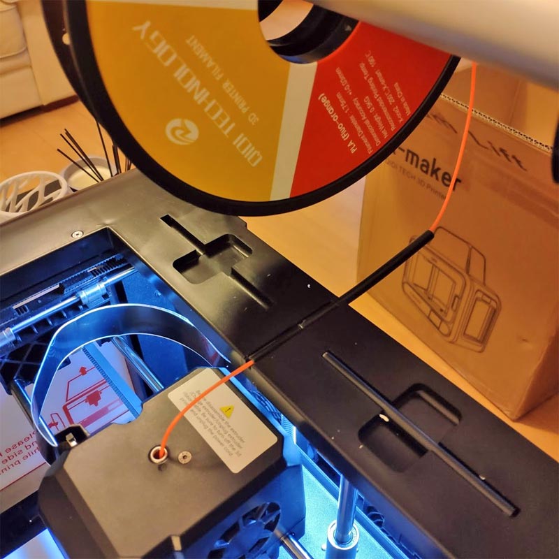

On passe maintenant à la mise en place de la bobine de filament. Notons que Qidi est généreux avec une bobine de 500g de PLA, orange fluo dans notre cas, quand certains constructeurs rechignent à offrir quelques dizaines de centimètres. L’installation du support de bobine est ludique et sérieux. Un guide filament est même présent pour éviter un bourrage de plastique. Qidi conseille de l’utiliser pour le PLA et l’ABS mais précise que le TPU ne le nécessite pas.
C’est parti, on chauffe la buse pour insérer le filament. Les premières secondes de silence laissent place au bruit contenu des ventilateurs du boitier pour arriver à 220°C. On peut facilement modifier cette température. Comme avec une autre imprimante, on pousse doucement le filament pour le voir s’extraire de la buse et confirmer que rien ne bouche son passage.

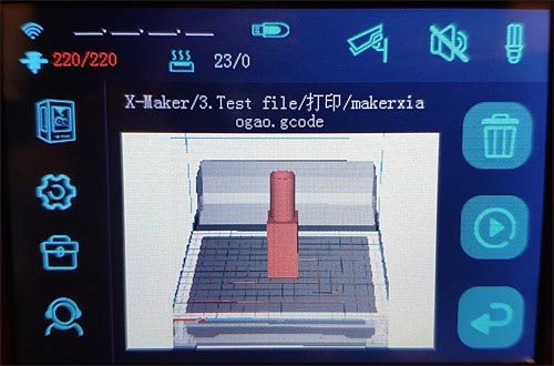

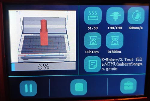

Qidi recommande d’imprimer un fichier test qui se trouve sur la clé USB. On laisse donc les paramètres par défaut et on regarde s’activer l’extrudeur et le plateau. La buse est déjà chaude, le plateau se réchauffe à 60°C tandis que l’extrudeur descend à 190°C. Et c’est parti pour une heure d’attente avant d’obtenir le produit fini.

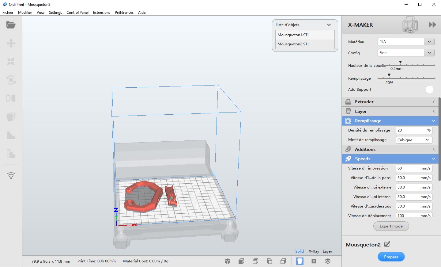

Une imprimante 3D pour les enfants se doit d’offrir un logiciel plus facile à prendre en main qu’un classique Cura. Avec Qidi Education, le constructeur chinois reste dans une utilisation très simple et sans permettre de nombreux et parfois complexes réglages de l’impression. Il n’en faut pas plus pour slicer un STL trouvé sur internet et préparer le gcode pour la X-Maker.
Un autre logiciel est fourni sur la clé USB, QIDI Professional version. Cette application permet des réglages bien plus complets que dans la version éducative, plus proche de Cura. On s’eloigne de l’objectif éducation de la machine mais c’est une bonne chose de proposer un usage avancé de la X-Maker

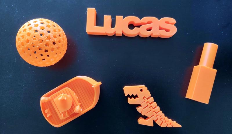

Impressions de test
Pour changer du classique benchy boat, ce bateau est un peu plus joli. Il pourra même flotter dans votre baignoire en plus de tester la précision d’une machine.
Un classique pour moi, le Flexi Rex, ce T-Rex articulé imprimé d’une seule traite.
Flexi Rex flexirex test imprimante 3D
Dans le thème en cette fin d’année, la boule de Noël qui ira très bien avec les autres décorations de Noël.

Seule modification à noter par rapport au test publié en 2019, le logiciel Qidi Education n’est plus disponible sur le site du constructeur. C’est maintenant Qidi Print qu’il faut utiliser, tout aussi simple d’utilisation bien que l’interface soit moins enfantine.
