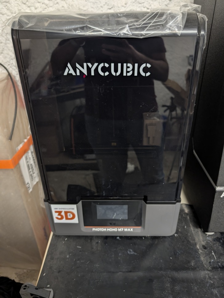

Si les imprimantes 3D résine de tailles moyennes évoluent rapidement, les modèles qui proposent une grande taille d’impression se font rares. Anycubic semble avoir pris son temps pour finaliser son nouveau haut de gamme, voyons ce qu’il vaut avec ce test de l’imprimante Anycubic Photon M7 Max.

Le capot
Le capot de cette machine est basculant. Un point non négligeable pour la taille de cette machine.
Nous regretterons néanmoins que la filtration des UV soit imparfaite.
capot uv m7 max anycubic

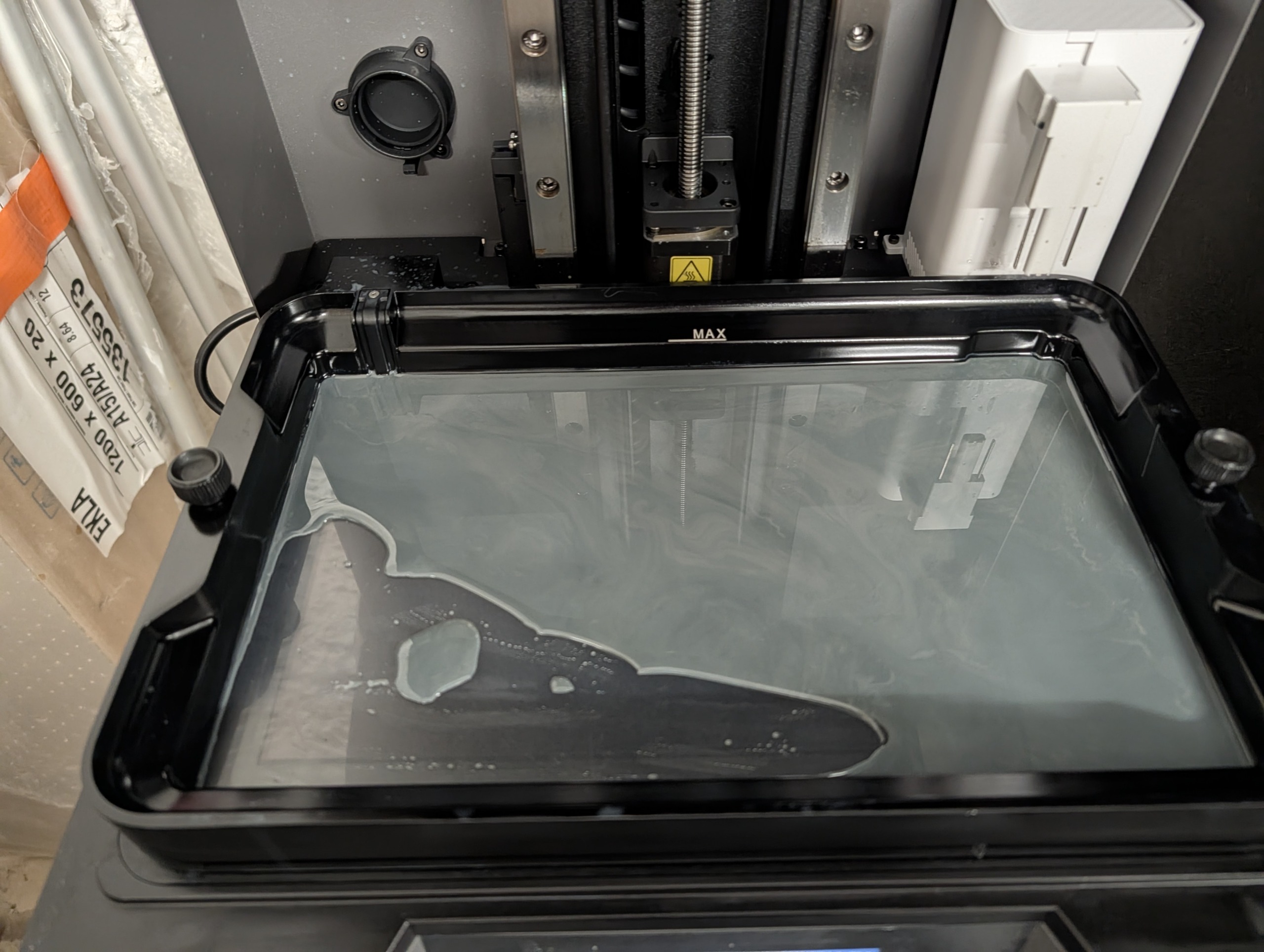

Le bac

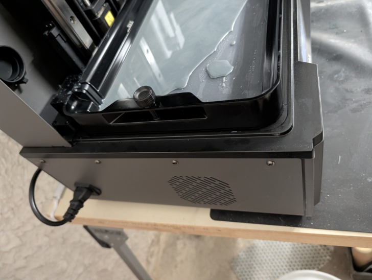

Le bac de cette M7 Max peut contenir environ 1,3 litre de résine. La fixation et les vis sont classiques, comme ceux testés sur la Anycubic M7 Pro.

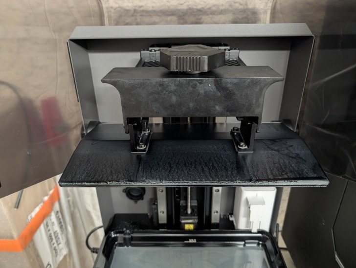

Le plateau
Rien de spécial à ce niveau, nous avons un plateau classique tenu par une grosse vis centrale. Là aussi, il s’agit du même motif et même style de plateau que celui de la M7 Pro.

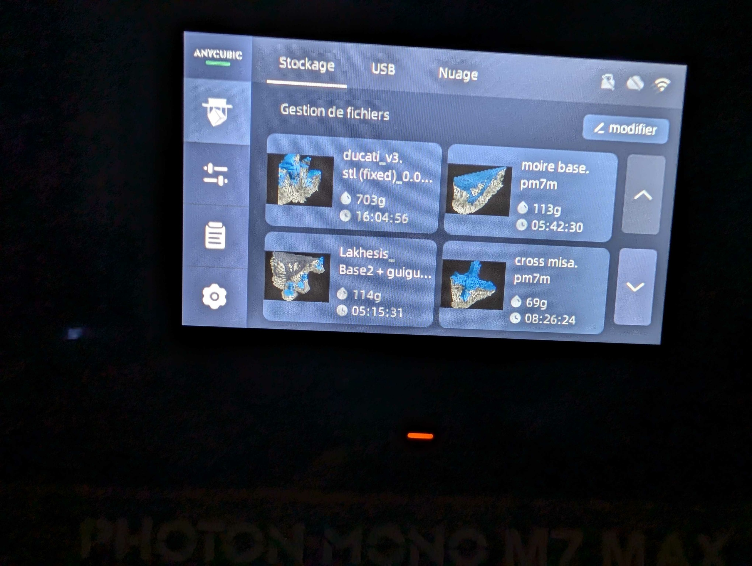

Nous avons aussi une interface similaire aux machines récentes de la marque. Cela reste sympathique, épuré et clair grâce à l’écran de contrôle de 4,3 pouces. On y retrouve l’essentiel des commandes à utiliser.

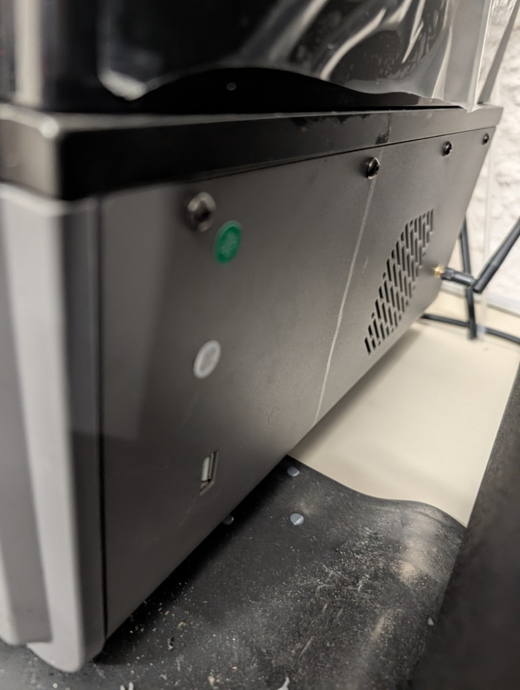

Anycubic a eu la bonne idée de placer le bouton d’alimentation principal à l’avant de la machine. La prise est située au fond à gauche et le port USB (pour une clé USB) est quant à lui sur le côté droit, à l’avant de la machine. L’antenne WiFi dépasse sur le côté droit de la M7.

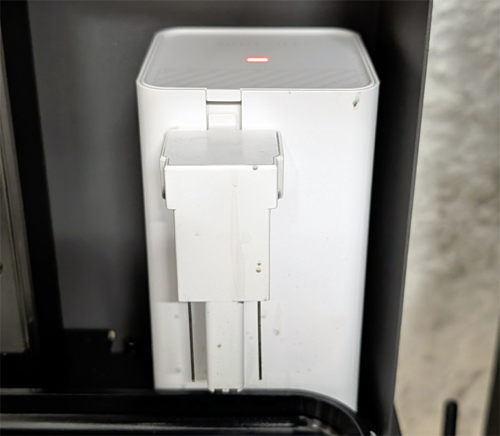

La pompe
Nous avons une pompe classique, qui aura l’avantage de pouvoir aider à vider le bac. Son système est exactement le même que celui de la Elegoo Jupiter SE. Il demandera une bouteille de résine compatible bien fermée. Vu le volume du bac, je n’ai pas eu besoin de l’utiliser.

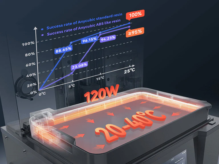

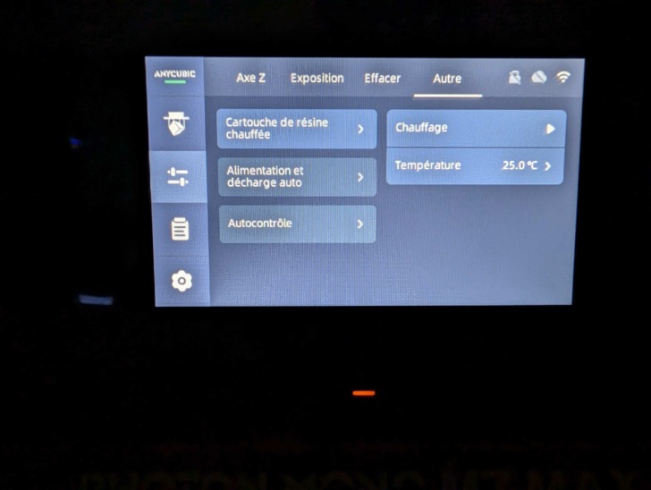

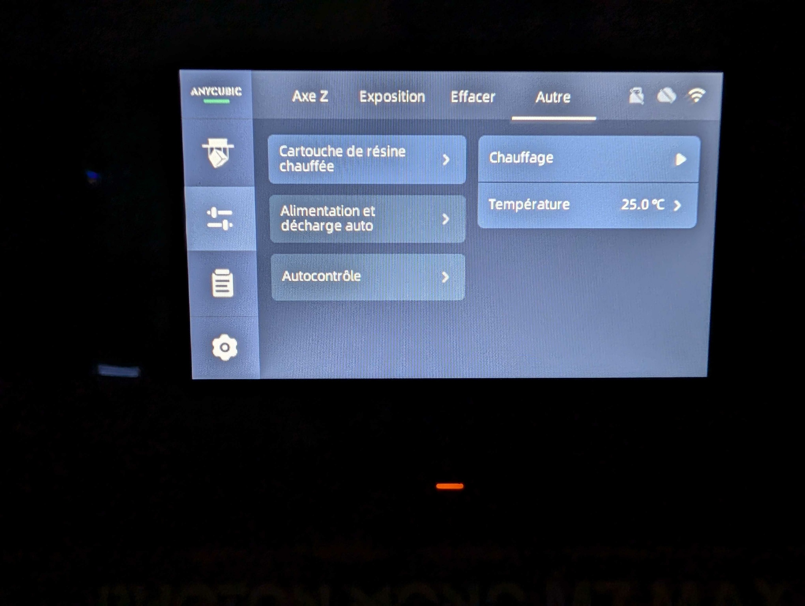

Le chauffage
Gros point fort de cette machine, son chauffage. Similaire à celui de la Elegoo Saturn 4 Ultra 16K avec son bac chauffant, cette Anycubic M7Max chauffera donc les bords du bac et remuera pendant de nombreuses minutes la résine, augmentant ainsi les chances de réussite de l’impression, même dans un environnement froid.

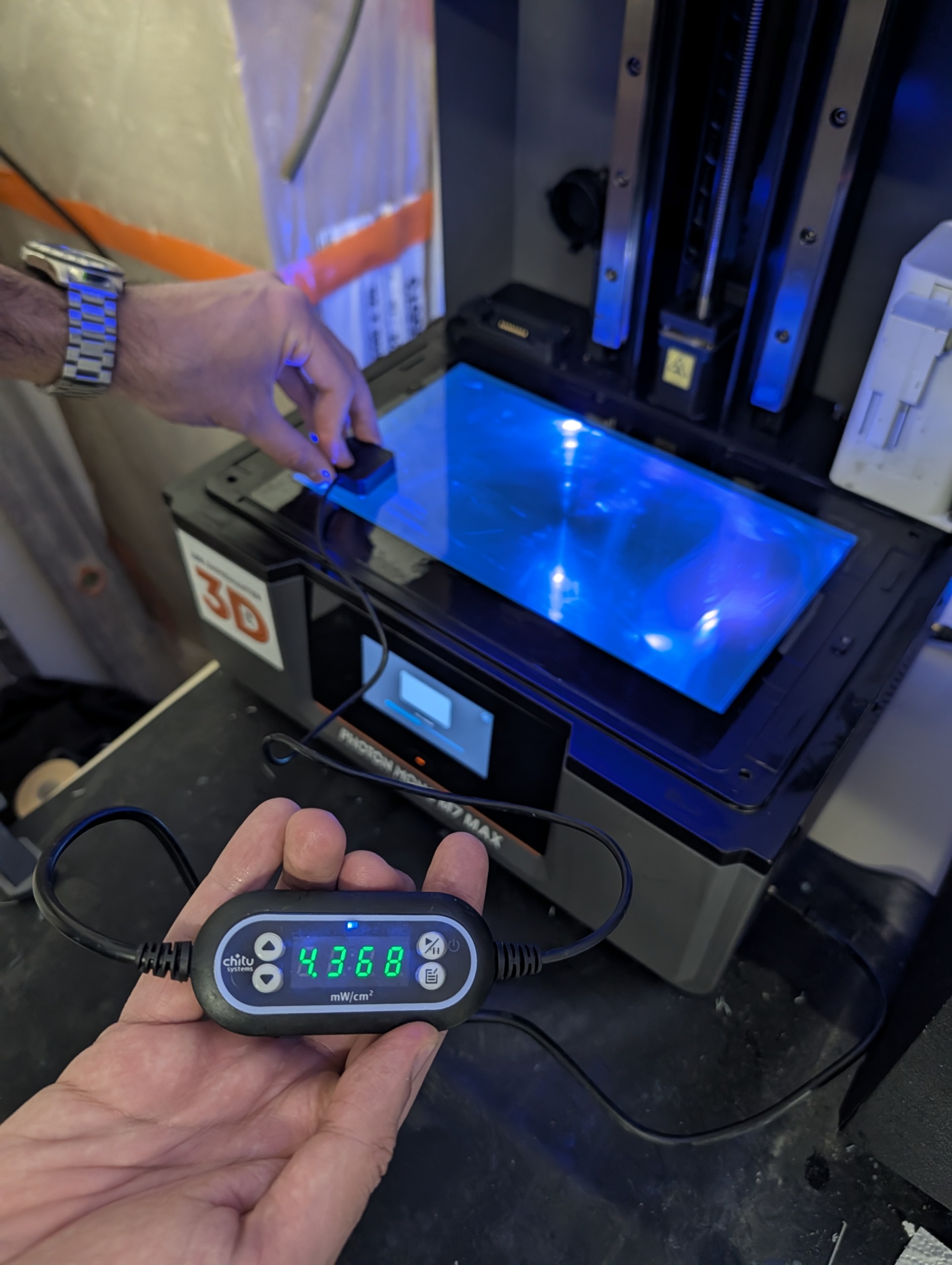

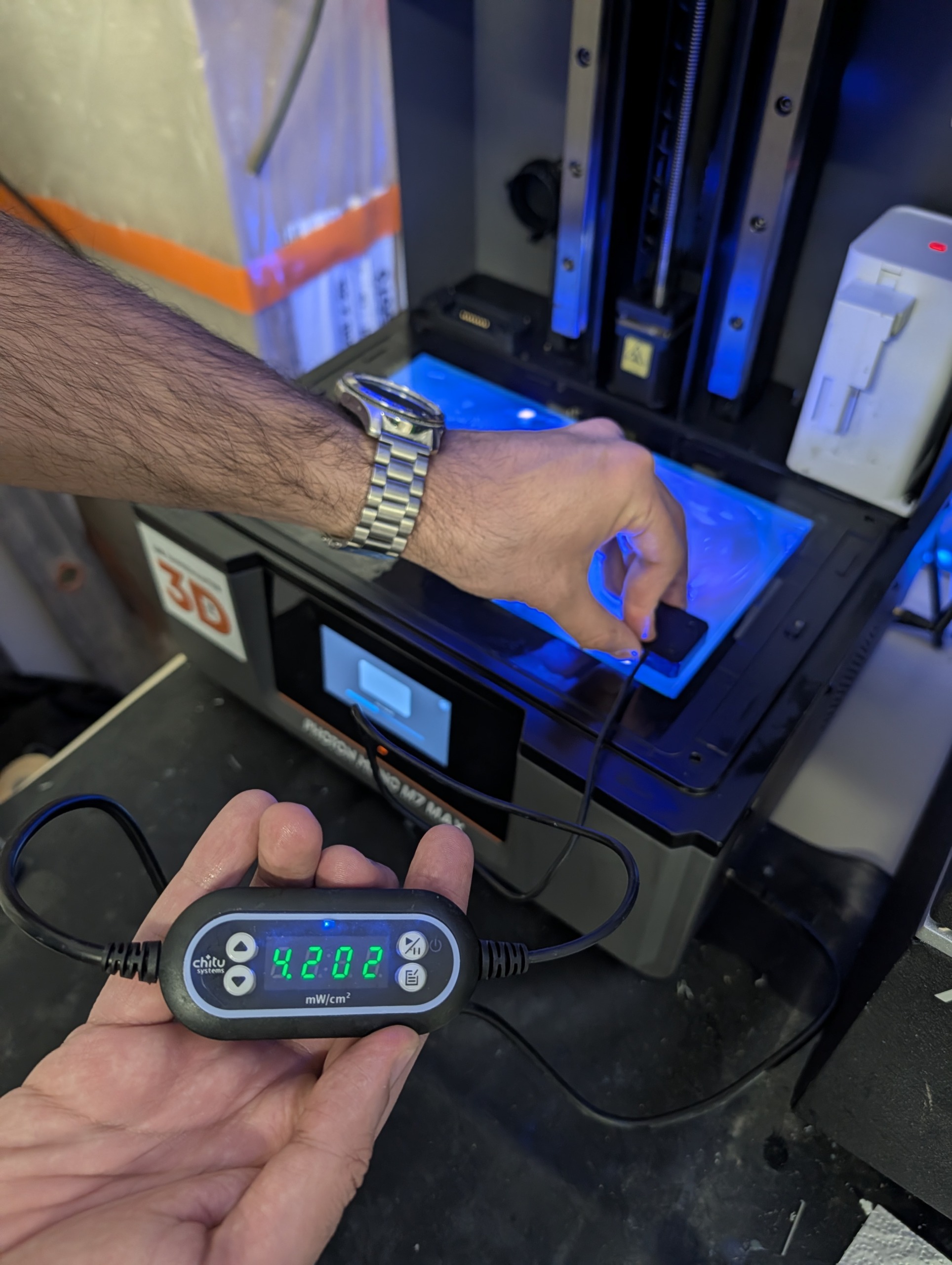

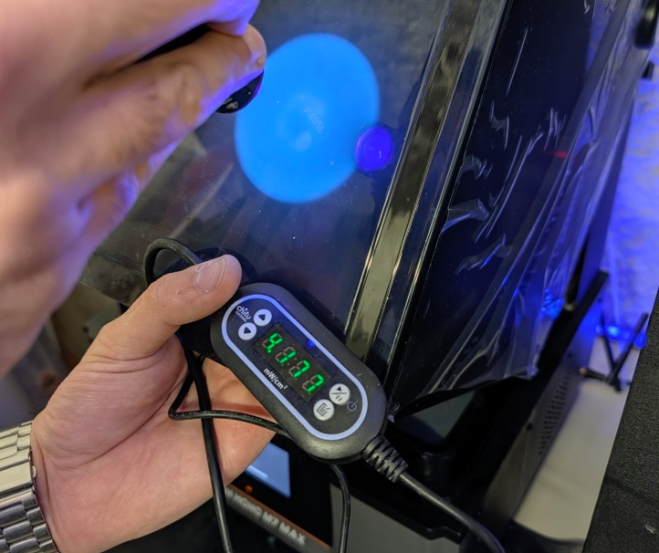

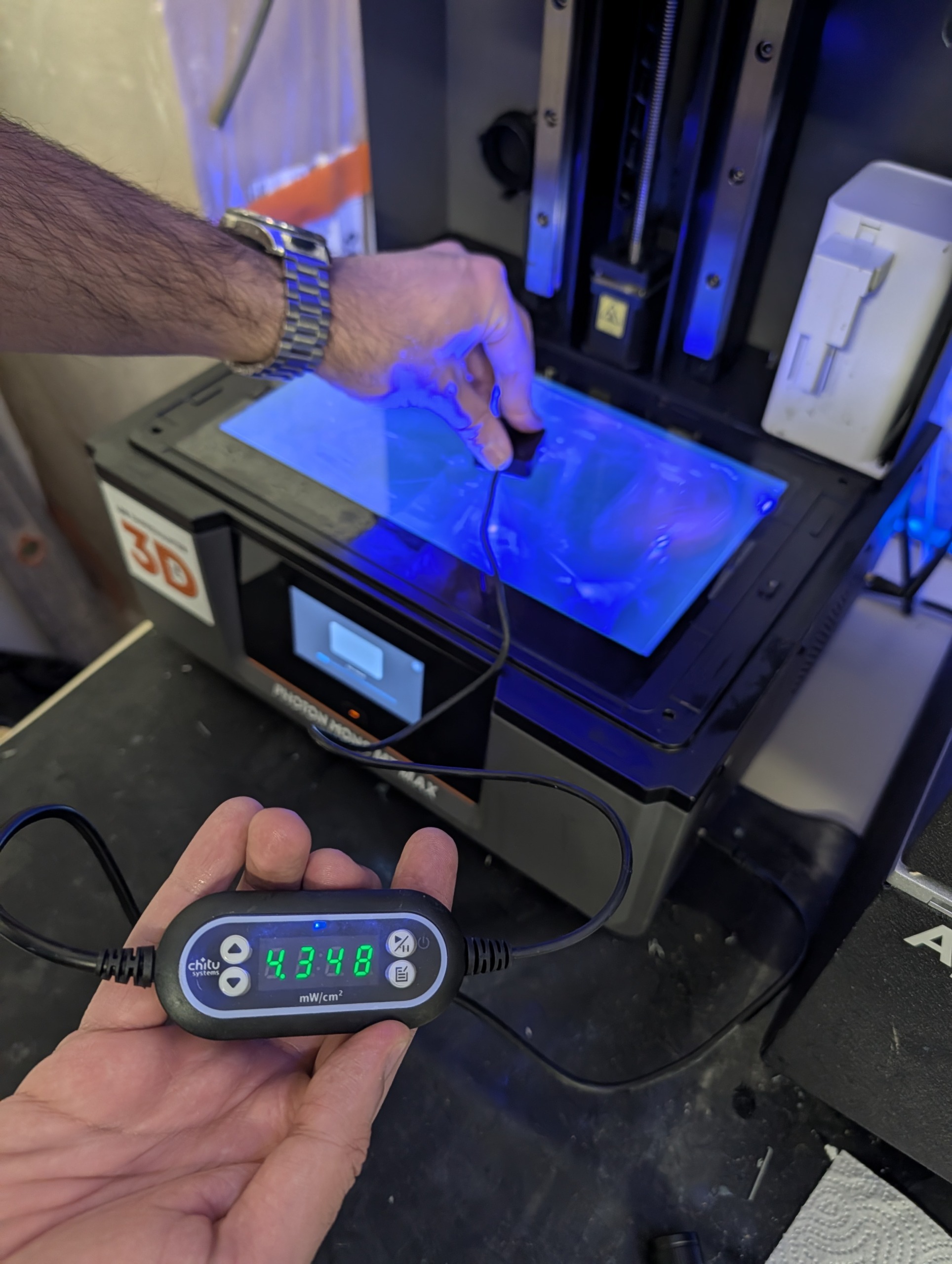

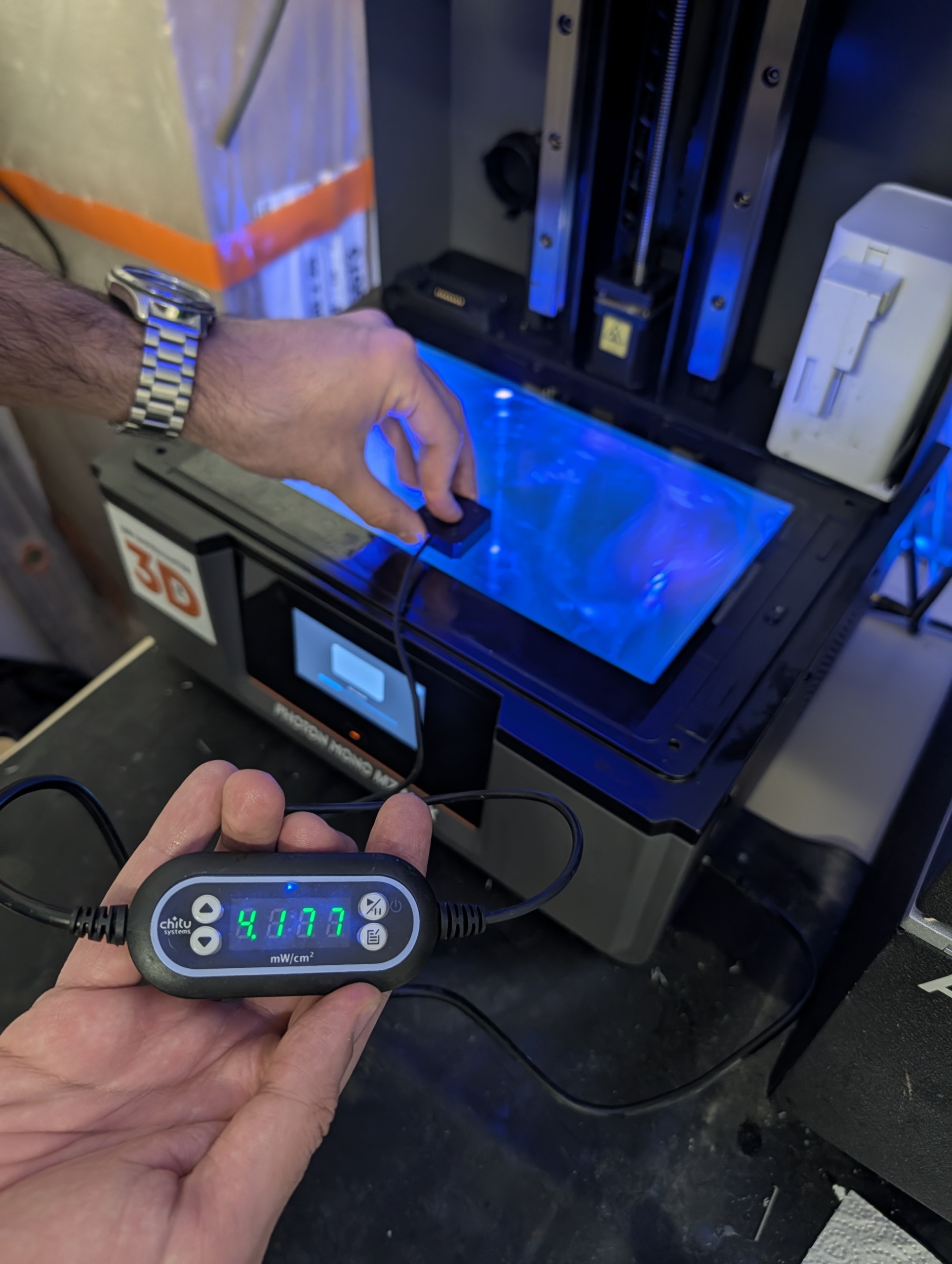

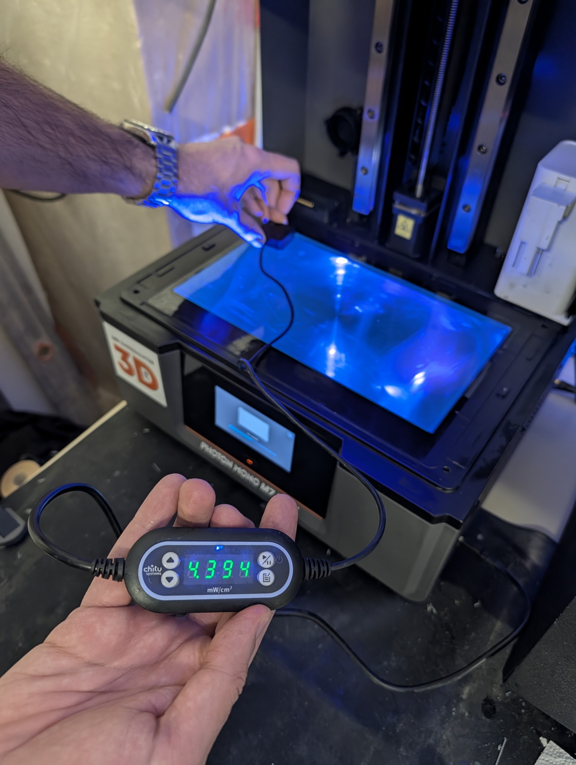

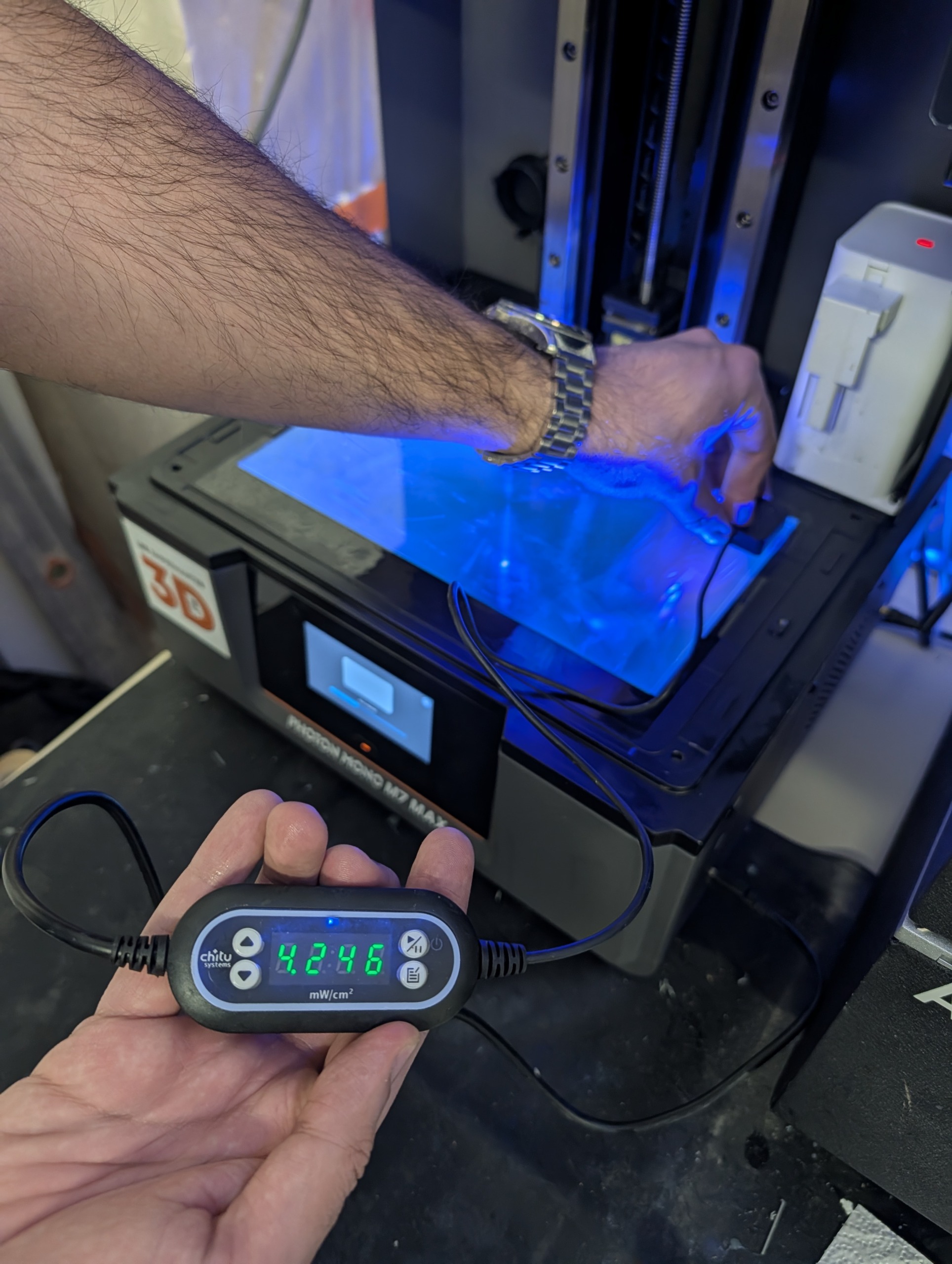

Analyse de la source lumineuse
C’est un quasi sans faute. L’uniformité de cette machine est très bonne, surtout pour un tel volume d’impression, permettant, avec une bonne calibration de résine, d’avoir d’excellents résultats d’impression sur les grandes pièces.

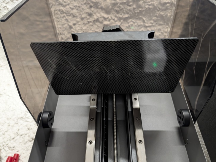

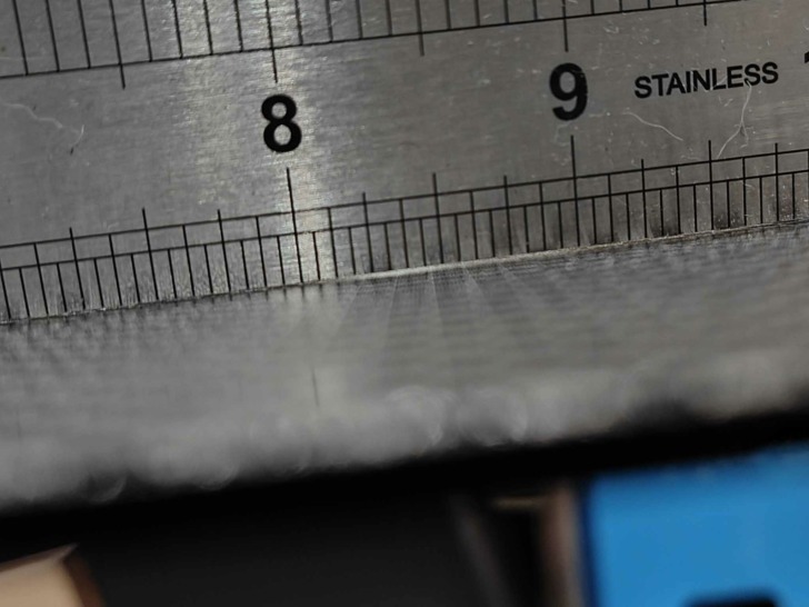

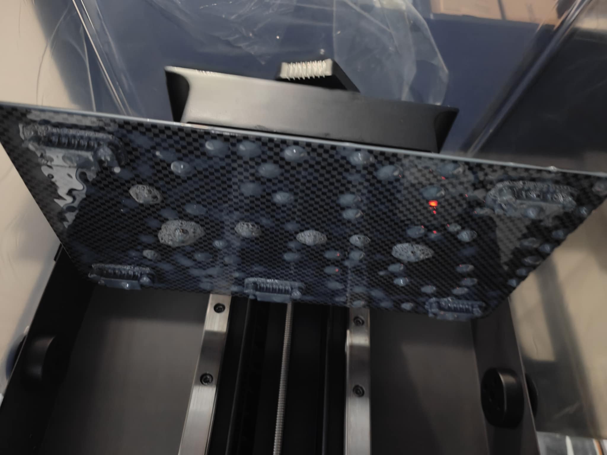

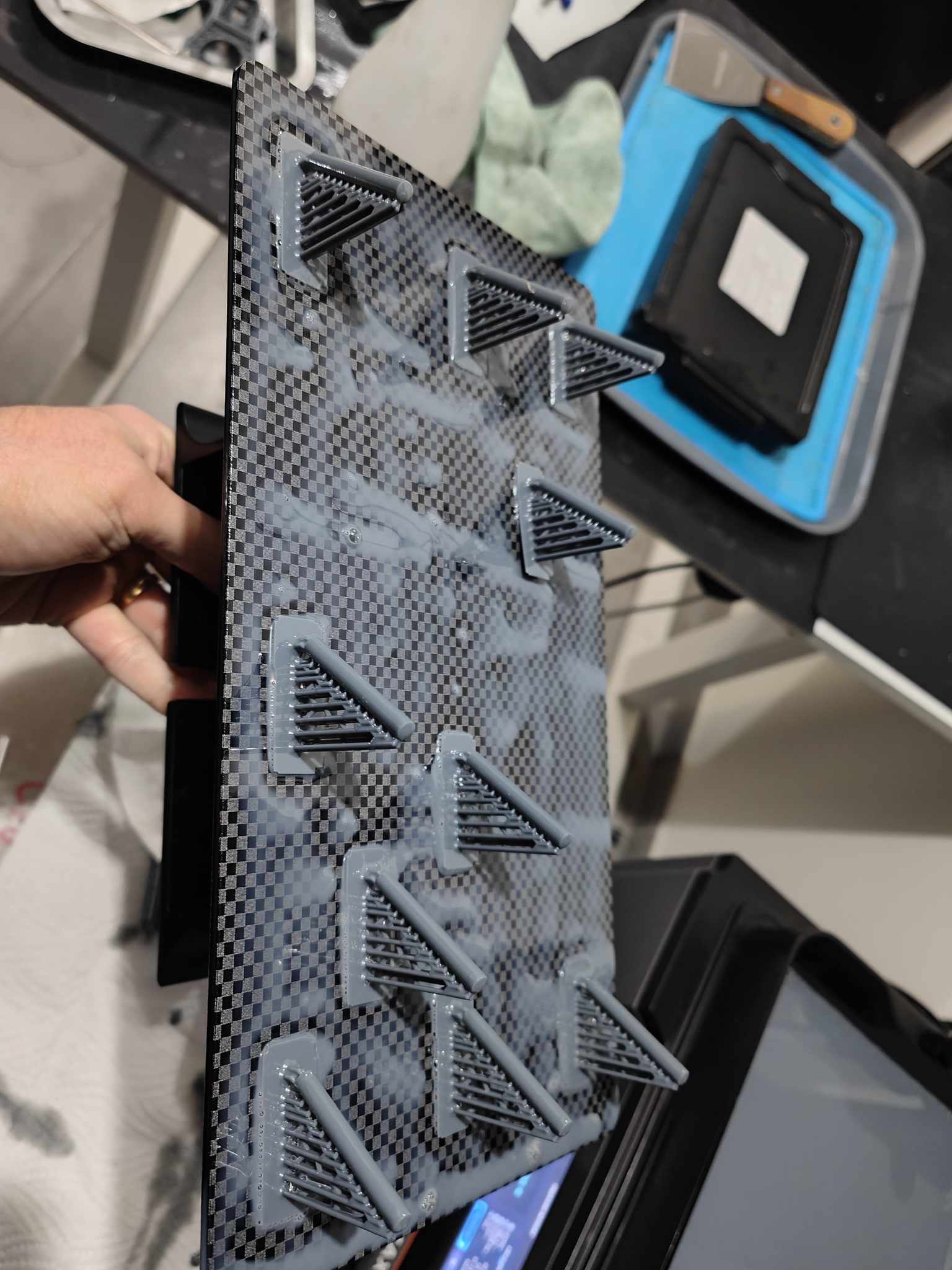

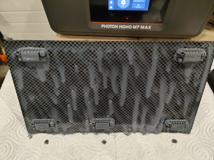

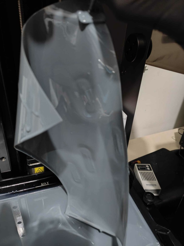

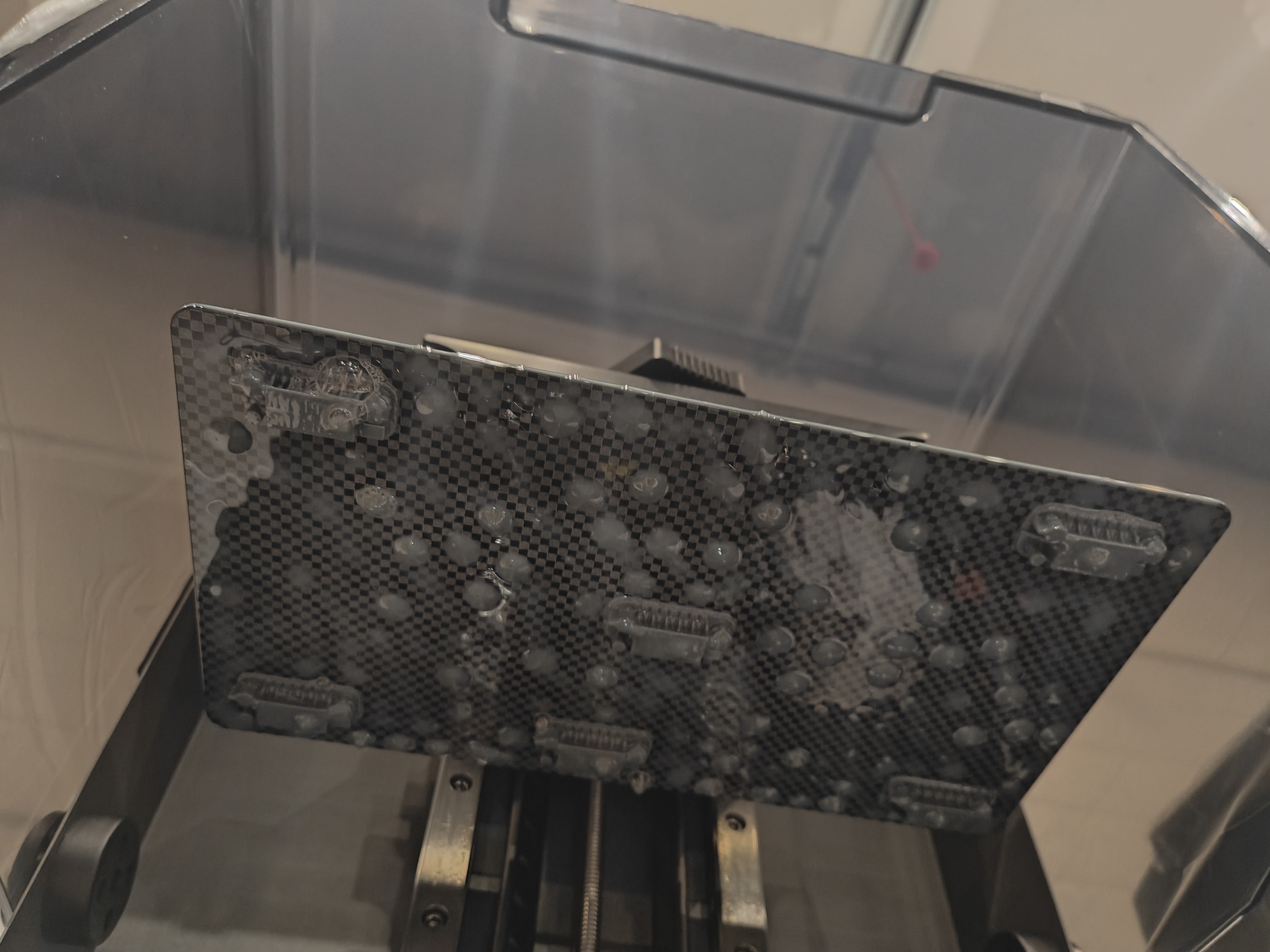

Le test de cette Anycubic Photon Mono M7 Max a été sacrément retardé, principalement à cause de la réception de plateaux qui n’étaient pas plats (un manque de motivation de ma part, aussi)… Un ponçage sur une zone aussi large était très fastidieux et en plus, très risqué (sans être correctement équipé) pour s’assurer des impressions parfaites. Après avoir échangé avec Anycubic pendant un long moment, j’ai pu recevoir un second plateau, qui lui aussi, n’était pas plat… Après avoir encore vu avec Anycubic un TRÈS, TRÈS, TRÈS long moment, ils m’ont envoyé un troisième plateau, qui lui, fonctionnait parfaitement. A partir de ce moment-là, j’ai pu imprimer des pièces facilement et avec une qualité surprenante, sans doute grâce au chauffage et à l’uniformité parfaite de cette machine. Dommage que le service qualité n’avait pas prévu cette éventualité car c’est aujourd’hui la seule ombre au tableau que j’ai eu lors de son utilisation.

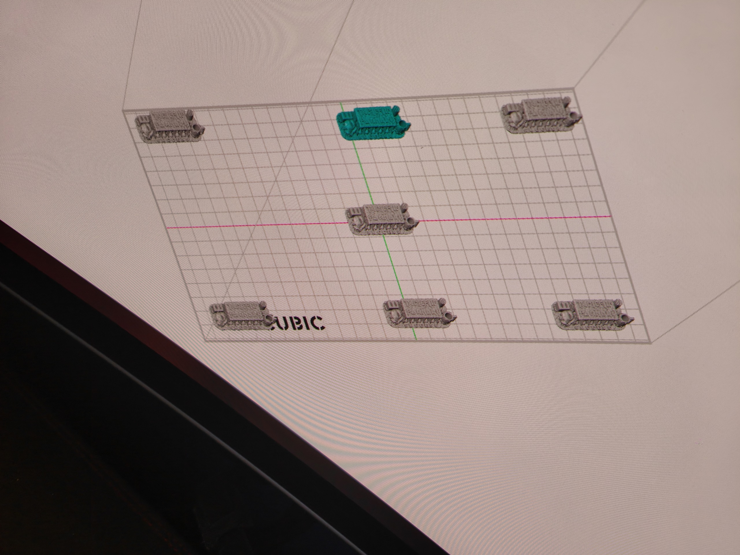

Les impressions

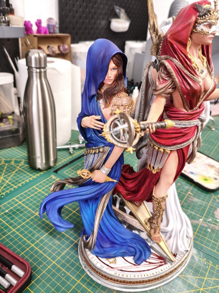

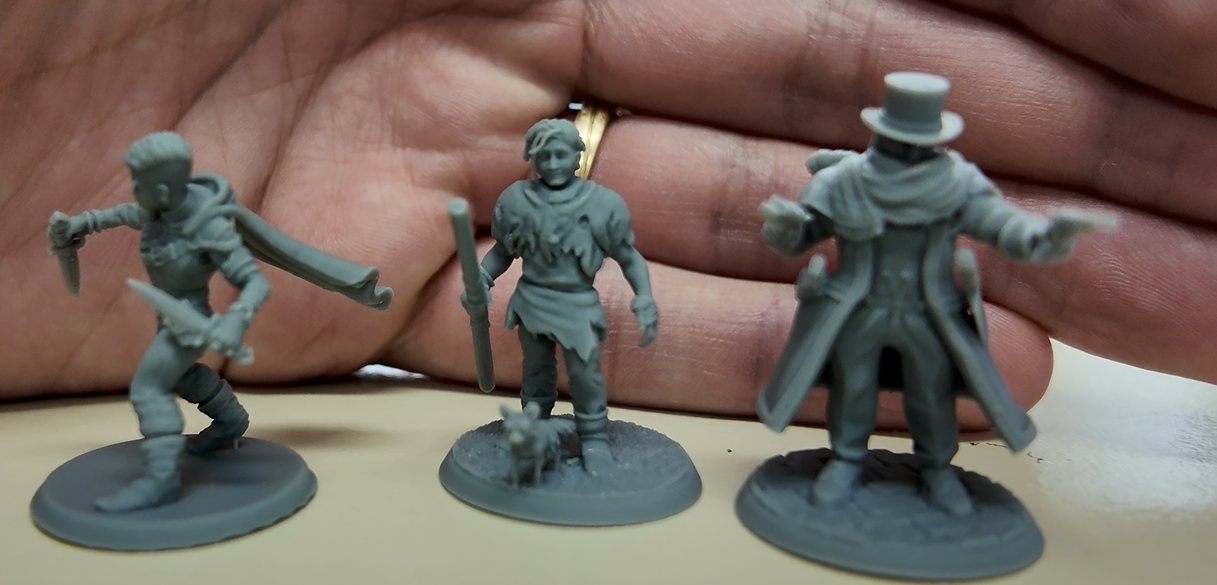

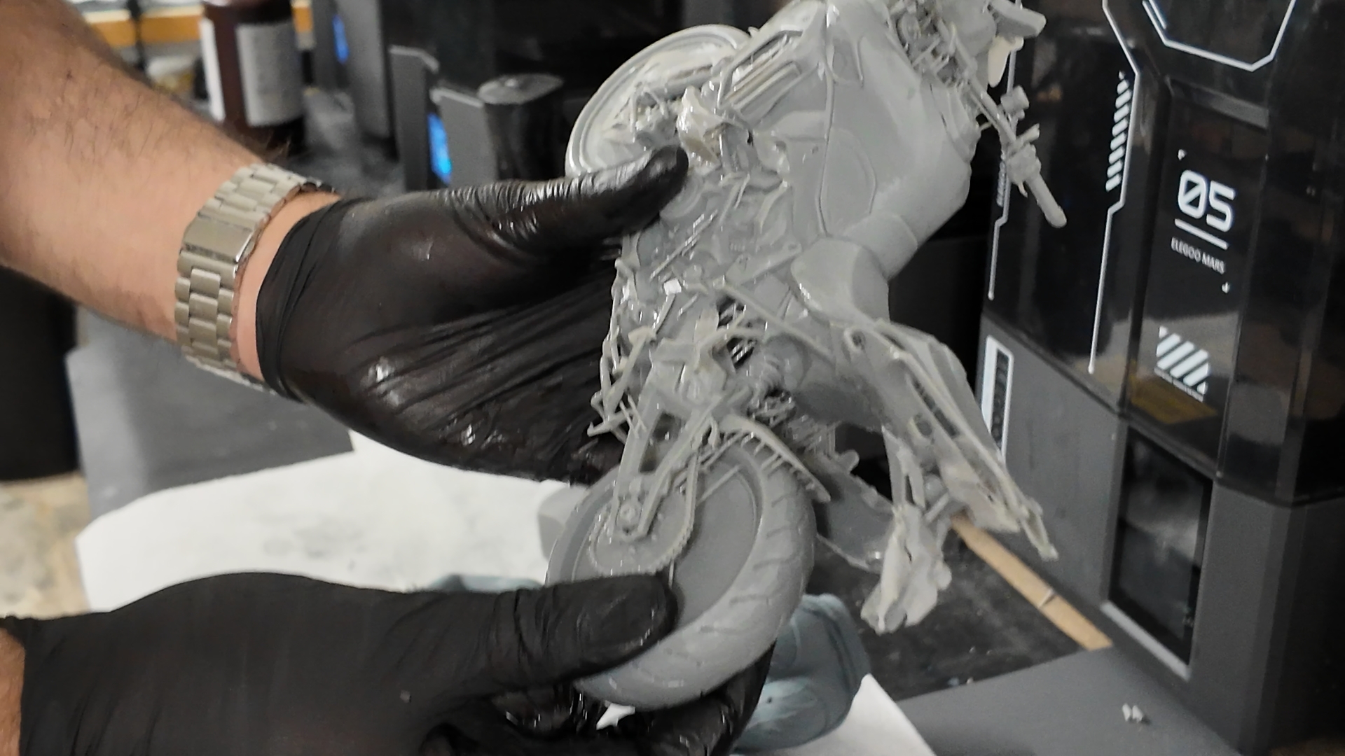

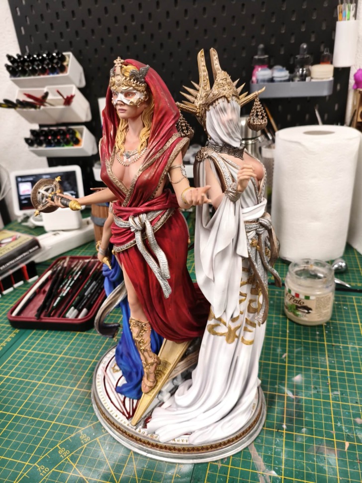

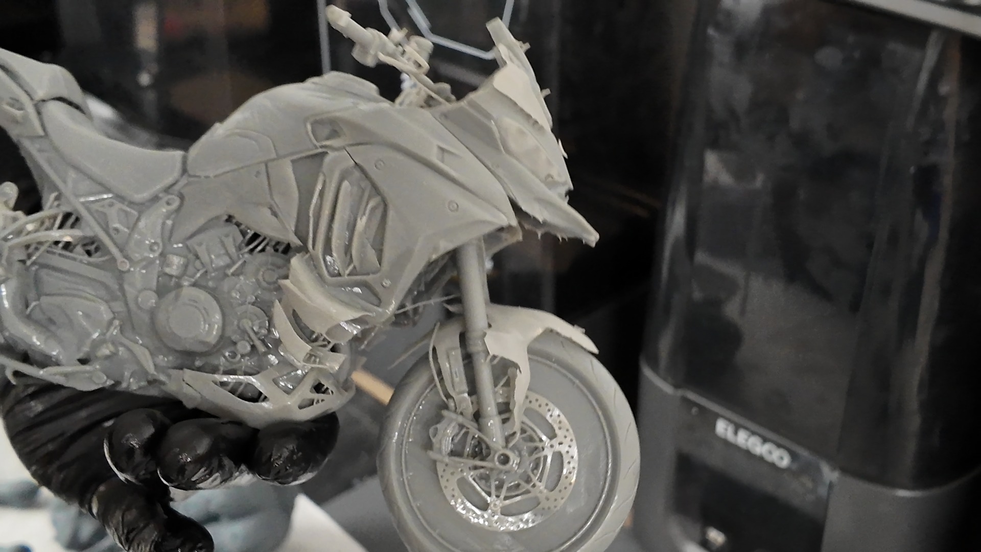

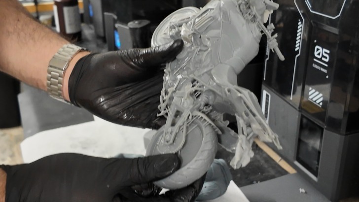

Afin de vérifier que cette grosse machine et son écran de 46 microns était polyvalente, j’ai sorti des petites figurines réalisés avec Heroforge. Plutôt pas mal pour des pixels de 46 microns !

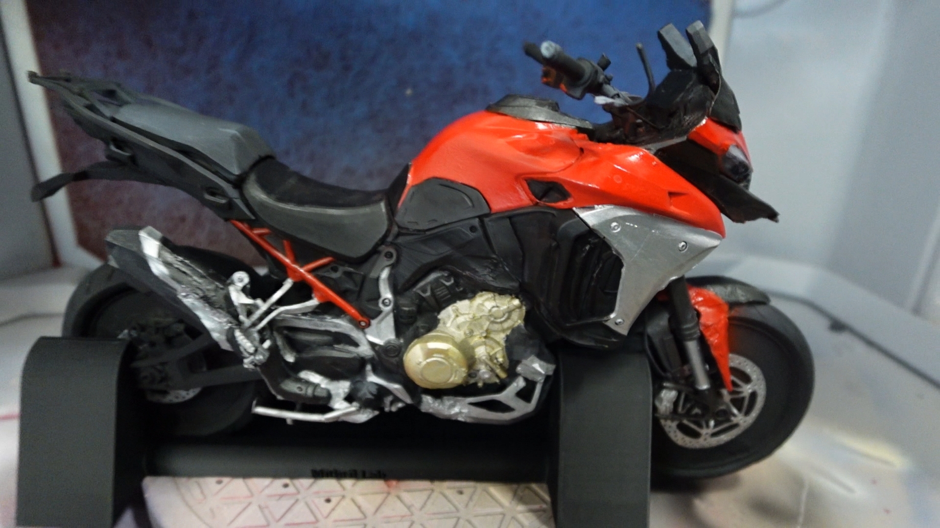

Un scan de moto (non optimisé pour l’impression).

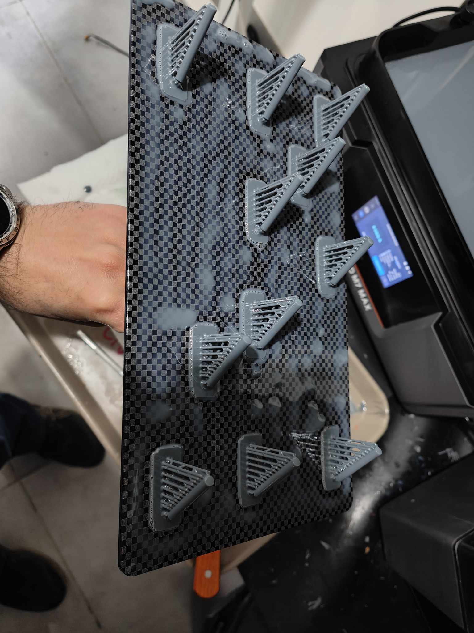

Les Moires (Nerikson) à l’échelle 200%.
