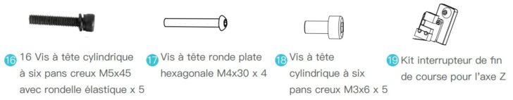

Les outils et la visserie
Les outils fournis sont de qualité. La pince coupante est indispensable pour la préparation de l’introduction du filament. La spatule quant à elle ne l’est pas car la plaque PEI permet, par flexion, de décoller le sujet rapidement après refroidissement.
liste accessoires test Creality Ender 3 S1 Pro
Visserie Ender 3 S1 Pro

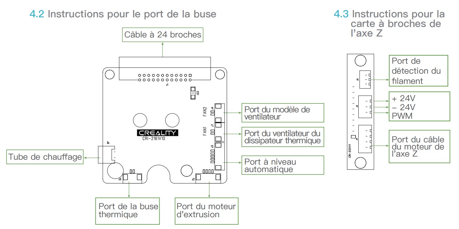

La connectique, simplifiée et rapide
Creality fournit le schéma pour la connectique de la tête d’impression et du portique mais pas d’inquiétude, il n’y a que quelques branchements à faire.
schéma de la connectique

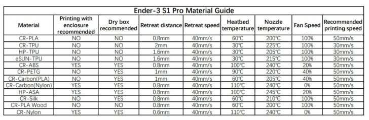

Tableau guide d’impression des filaments
Afin de faciliter le tranchage des objets en fonction du filament utilisé, Creality a également publié un tableau des réglages recommandés pour ses filaments. Cette liste est à garder précieusement pour paramétrer tous vos prints.

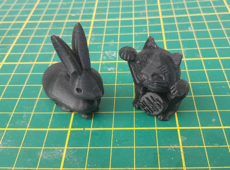

Le lapin et le chat en PETG
Pour tester la Ender3 S1 Pro avec du PETG noir, j’ai utilisé les réglages d’impression suivants : température du filament à 220°C, rétraction de 1,5 mm et vitesse de 45 mm/s.
Test PETG Noir

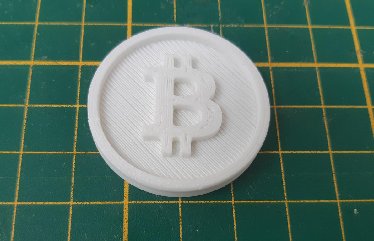

Impression du jeton de casino
Avec les mêmes paramètres que précédemment, nous remarquons que la face verso (B) comporte un pontage avec des lignes bien planes et alignement parfait des couches.
Pas d’effondrement de la structure sans support, la lettre avec le B de Bitcoin est bien formée avec des contours nets.

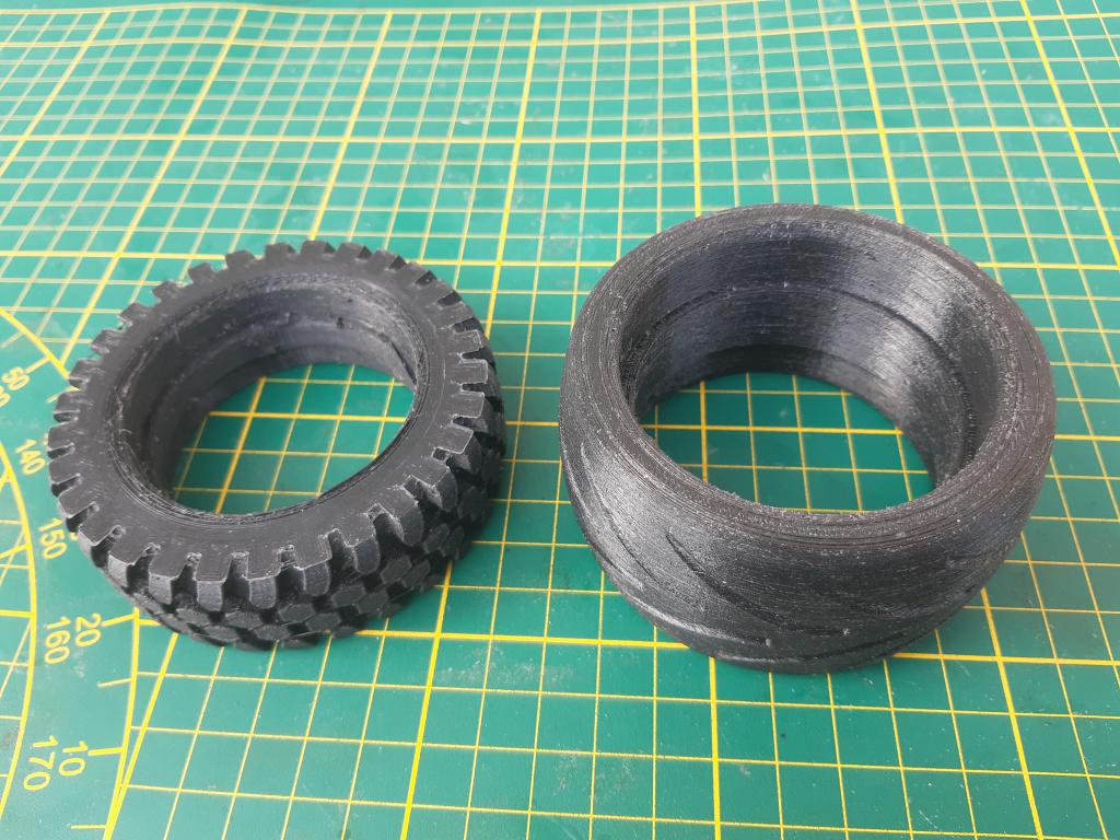

Pneus de RC en TPU
Le choix des modèles de pneus est déterminant à la fois dans la structure et dans la forme afin de révéler la qualité d’impression de la Creality Ender-3 S1 Pro.
Avec ce type de filament plus compliqué à fondre, on note quelques défauts comme à l’intérieur de la roue gauche qui présente des boulettes de reprise dans l’épaulement interne. La forme et la taille des crampons externes sont bien dessinés avec un minimum de fils.
La roue droite est de meilleure qualité car j’ai sensiblement diminué la température et la vitesse d’impression. Il n’y a plus de boulettes apparentes de filaments, la surface interne est bien lisse ainsi que l’extérieur qui présente une surface brillante. La structure de la roue est bien conservée avec une souplesse à la compression du pneu.
Il est important de régler le taux de remplissage selon la souplesse désirée. Environ entre 8 et 10% suffisent généralement.
pneus imprimés en 3D avec du TPU
Imprimer des pneus en TPU, ce n’est pas facile !
Il faut faire des essais car la structure du pneu demande des réglages bien appropriés selon la souplesse et l’adhérence désirée. Le TPU 85 présente une meilleure adhérence.

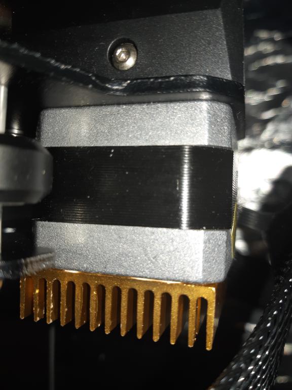

Refroidissement des moteurs
La température dans l’enceinte pouvant être élevée (40°C minimum !), il est important de refroidir les moteurs de l’imprimante 3D :
dissipateur thermique pour moteur nema
Dissipateur thermique des moteurs X et Y
Le dissipateur est collé avec une résine silicone thermique. J’ai également déporté l’écran LCD pour intervenir à l’extérieur de l’enclosure sans perturber l’équilibre thermique interne.

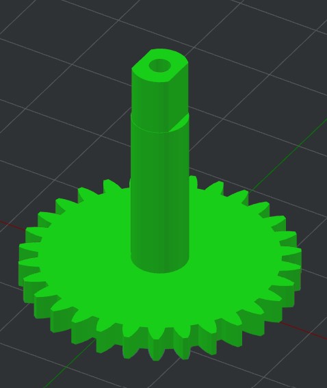

Test ABS et PC d’une pièce mécanique
Suite à une rupture du mécanisme de ma pompe à eau manuelle, j’ai réalisé une nouvelle couronne d’entrainement :
couronne d'entrainement
Engrenage pompe manuelle
La combinaison de l’ABS et du PC (Polycarbonate) confère au filament une très bonne résistance aux chocs. C’est idéal pour la réalisation de pièces mécaniques.
Pour assurer la qualité de vos impressions avec ce filament, utilisez-le dans une imprimante fermée, comme ici dans ce test Creality Ender 3 S1 Pro + Enclosure.
Pour ce projet, j’ai réglé la température du filament à 250°C et le le bed à 100°C. Il est également conseillé d’utiliser un spray d’adhérence type 3DLAC ou un radeau selon le lit utilisé. Pour la vitesse, 50mm/s avec une rétraction de 1 mm à 40 mm/s est raisonnable. Il n’y a pas besoin de ventilation et l’enceinte close doit avoir une température de 35°C minimum.
Le filament ABS-PC est plus facile à imprimer que l’ABS puisqu’il n’y a quasiment aucun phénomène de warping des couches.

Impression de l’engrenage
Cette pièce est délicate par la finesse des dents de l’engrenage. L’axe d’entrainement est long et de faible dimension avec deux méplats. J’ai vérifié avec un pied à coulisse, les cotes sont à +0.05mm, ce qui est très précis pour le dimensionnement de la pièce. Pas de défaut d’aspect les surfaces sont très propres, bravo à la Ender3 S1 Pro !
Nota : impression de la pièce sur un radeau, ça facilite les choses.
Sur l’image ci-dessous, nous remarquerons que le maintien de la nappe sur la tête est modifié. J’ai imprimé un nouveau support qui évite la collision du câble dans le montant à chaque home de l’axe X.
Ce montage est parfait et favorise la flexion de la nappe sur toute l’amplitude de l’axe X.
