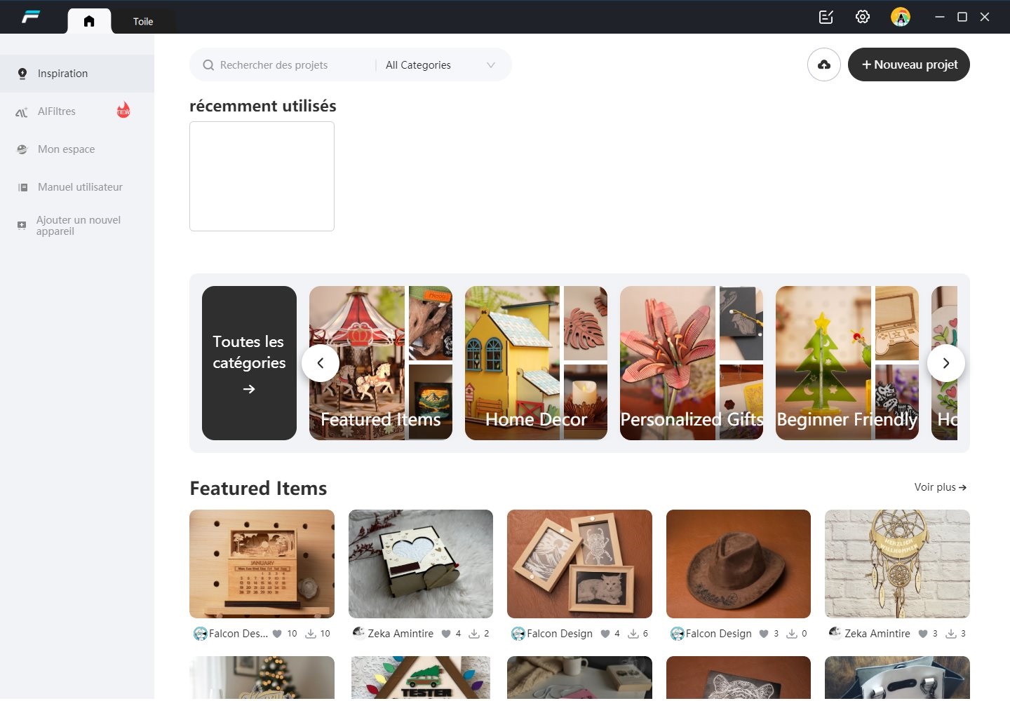

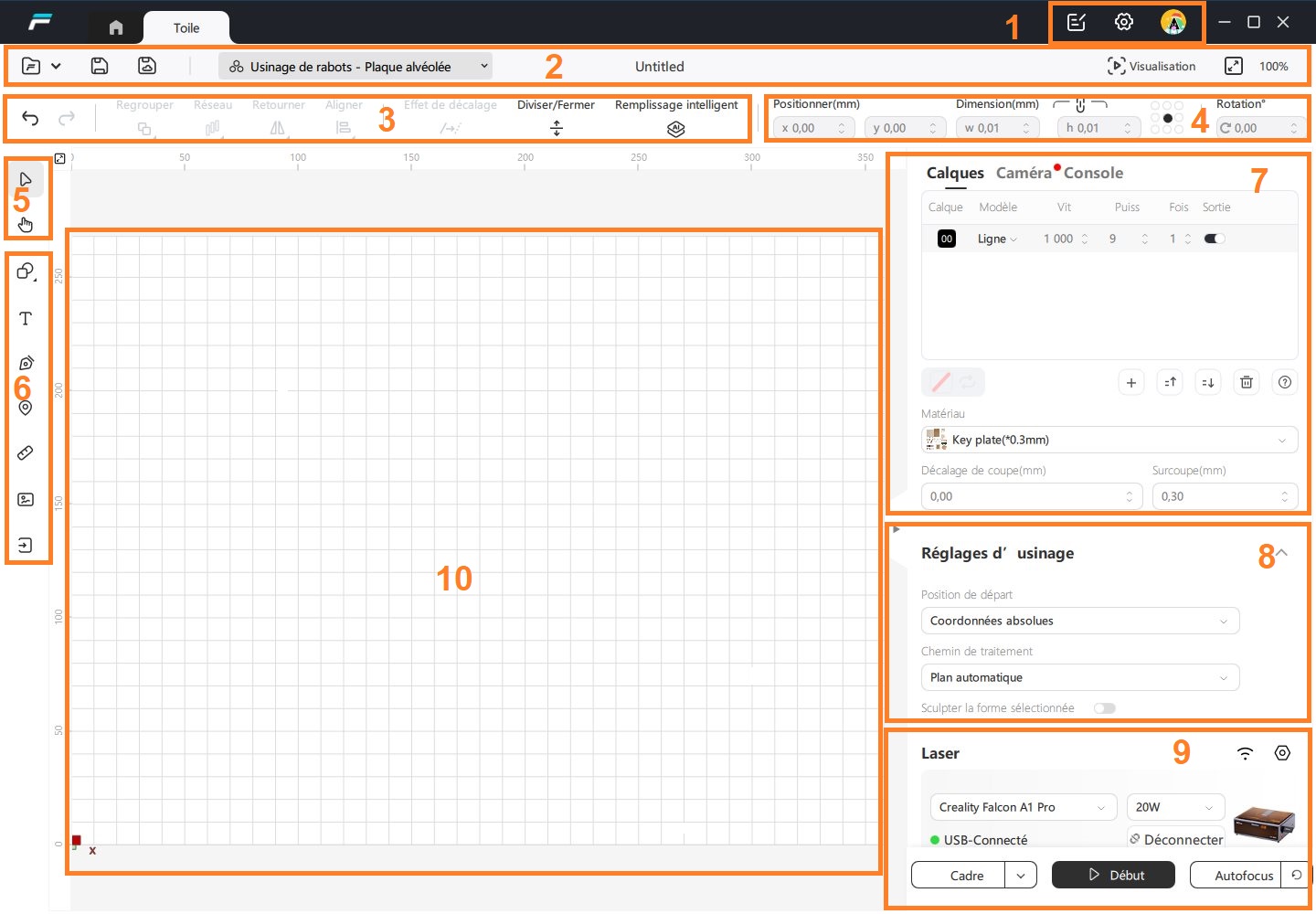

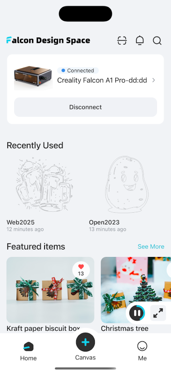

Un graveur laser n’est rien sans son logiciel de pilotage. Le Creality Falcon A1 Pro s’accompagne d’un logiciel baptisé Falcon Design Space disponible gratuitement (Windows, MacOS, malheureusement rien pour les libristes sous Linux). Il permet de tirer pleinement parti des capacités du graveur même s’il est moins complet que LightBurn, logiciel payant dont il s’inspire . La caméra embarquée bien intégrée dans le logiciel permet un aperçu du plateau facilitant le positionnement des motifs à graver / couper.

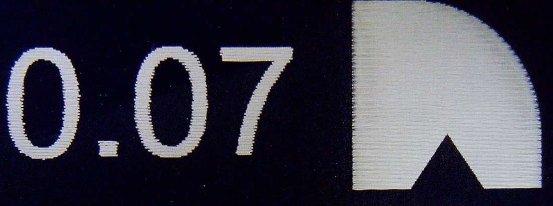

Point focal0,07 x 0,07 mm

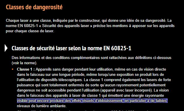

Note sur la classe du laser (classe 1), extrait du dossier de l’INRS concernant les rayonnements optiques :
Le Creality Falcon A1 Pro est donc un matériel utilisable sans devoir porter de lunettes de protection.

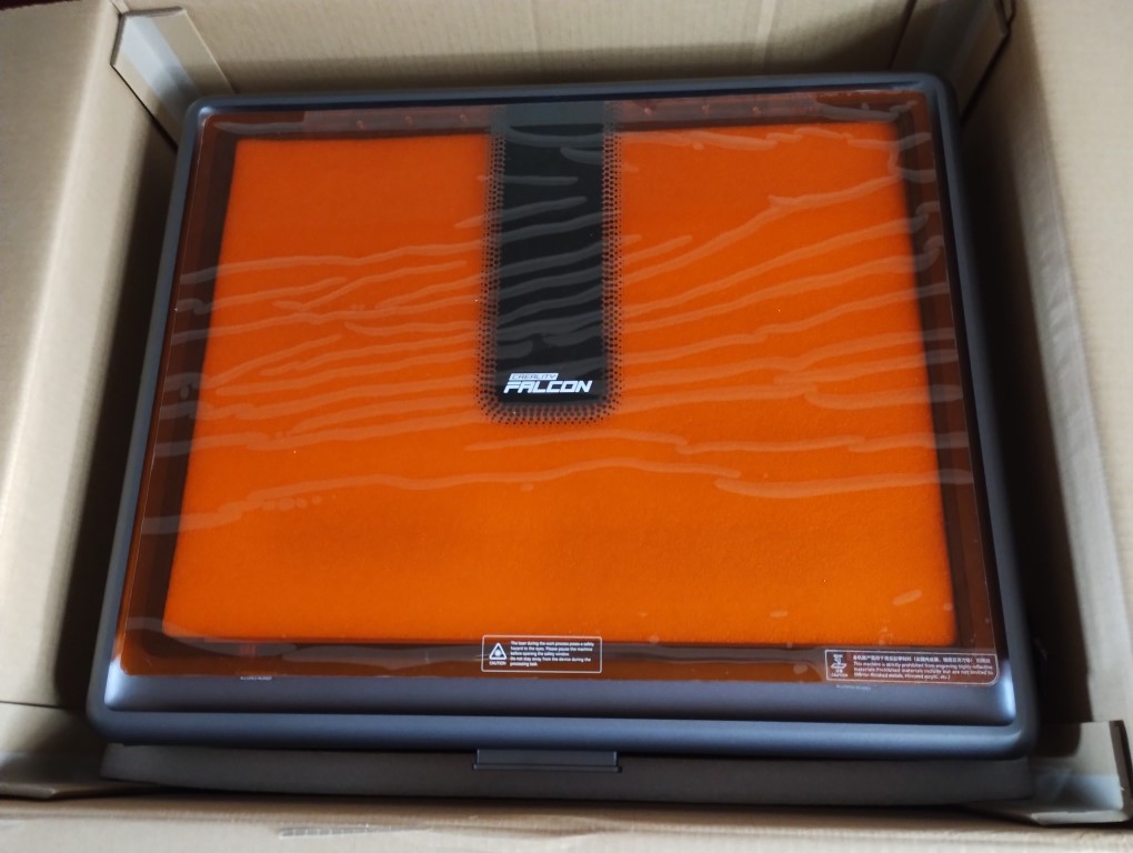

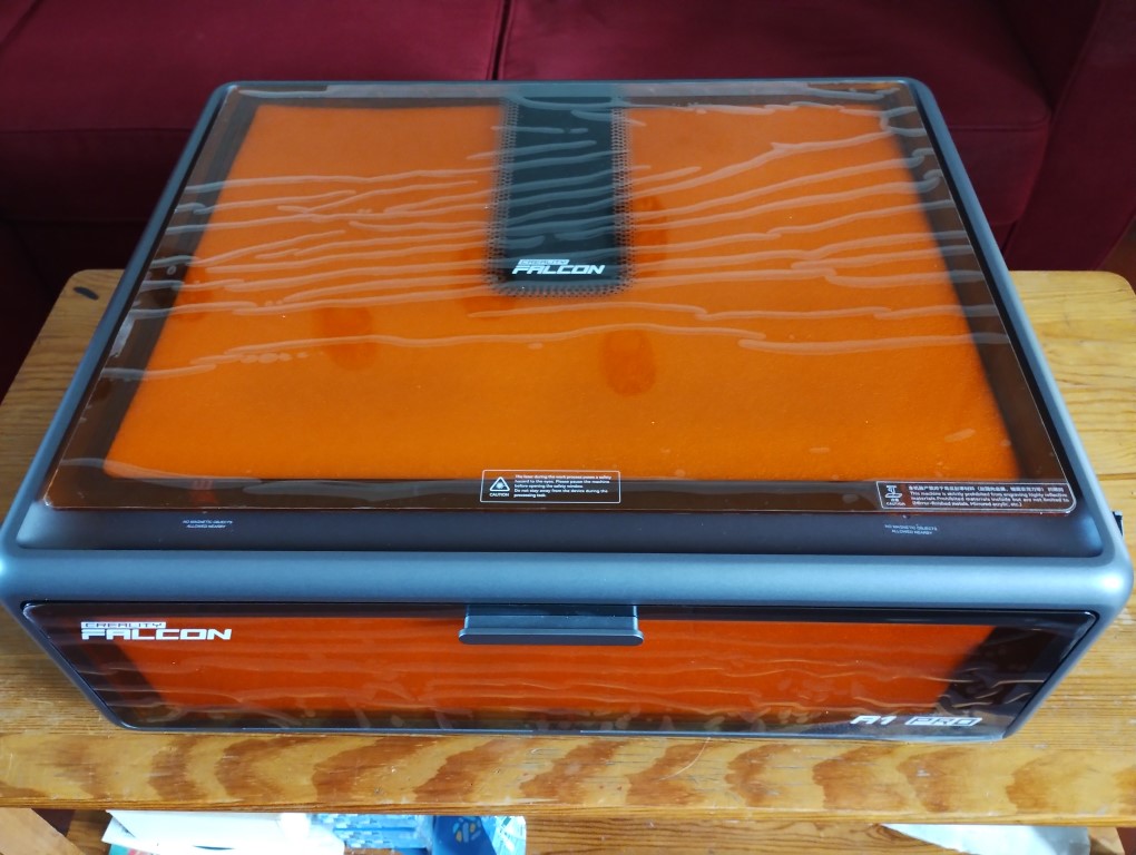

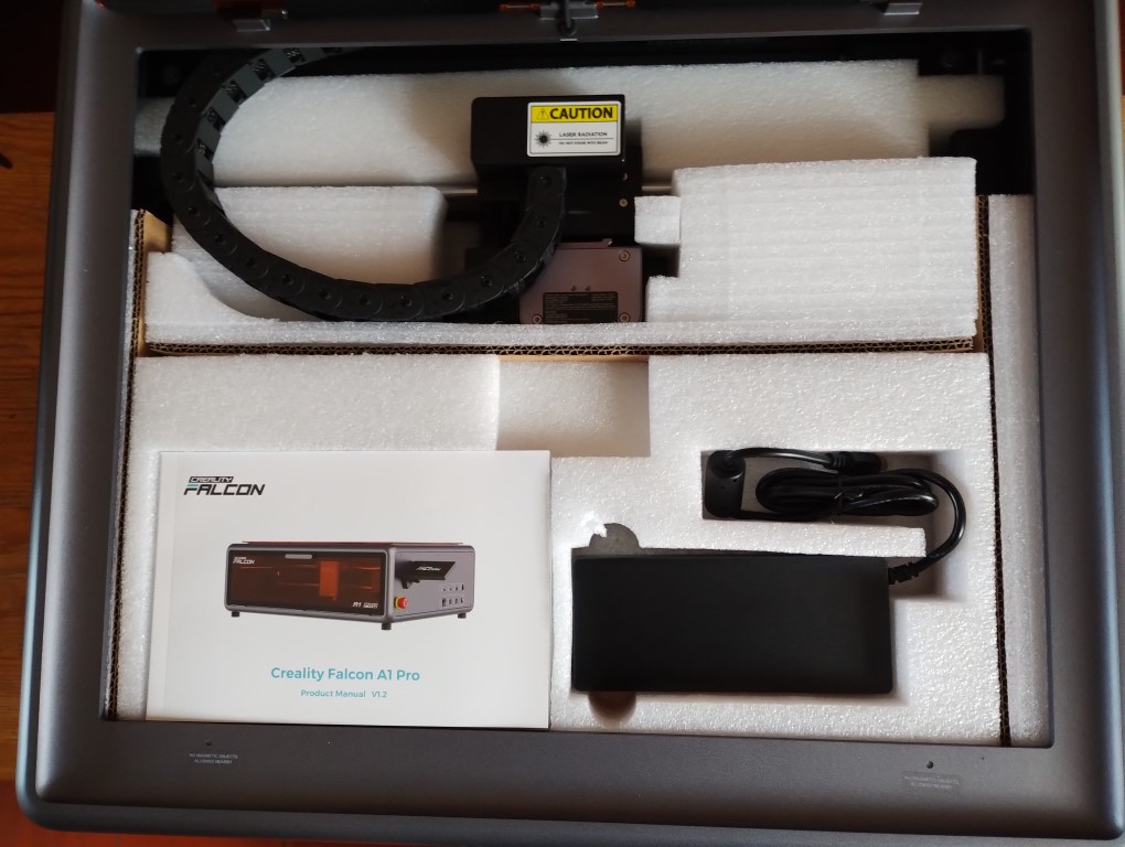

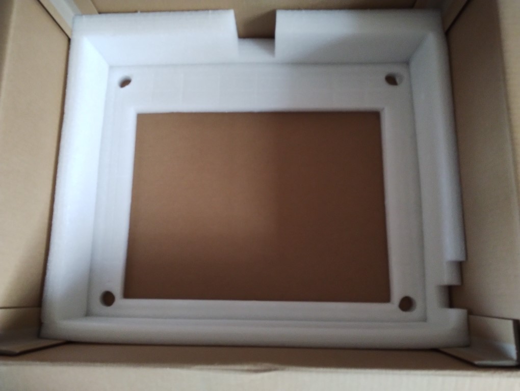

Pour protéger le matériel des aléas du transport, le contenu du colis est parfaitement protégé par des mousses, des cartons de renfort épais au-dessus et à chaque coin.
Creality met en ligne une vidéo de déballage du Falcon A1 Pro (Creality Cloud via le Wiki) ou sur sa chaîne YouTube de service après vente :

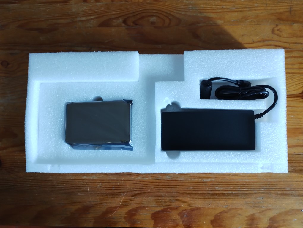

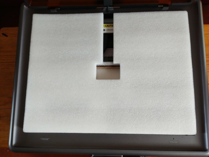

Ouverture du colis :

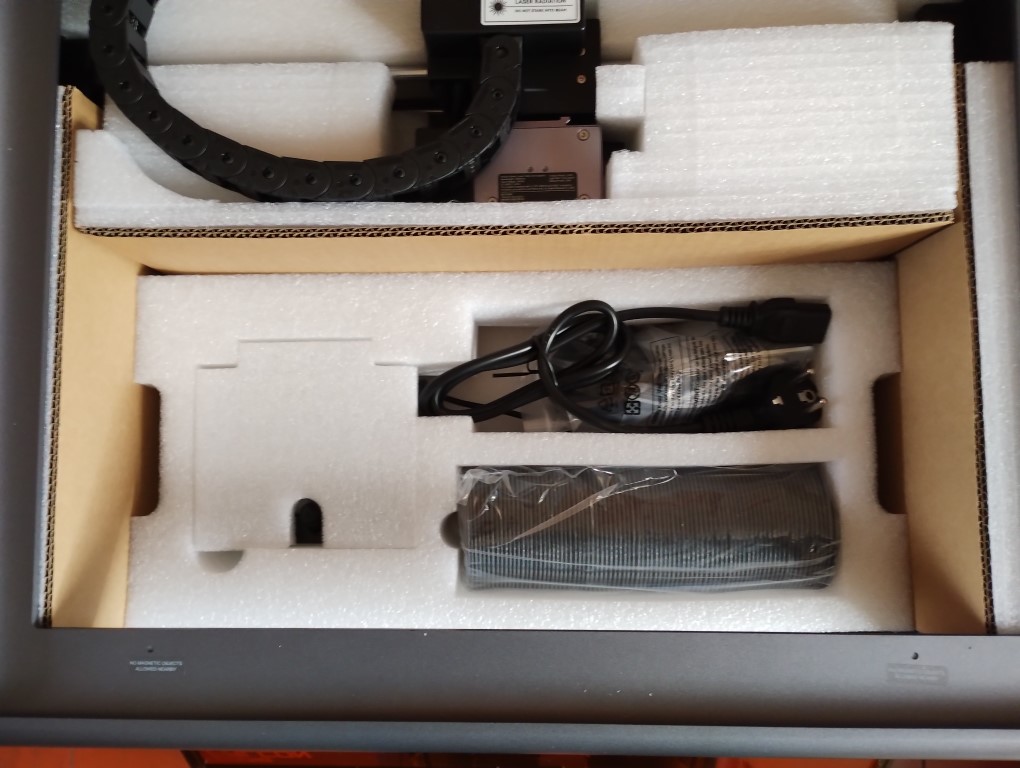

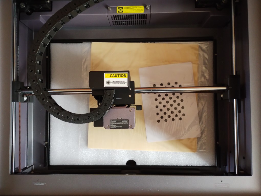

Sorti de son emballage, le laser permet d’accéder aux accessoires en ouvrant le capot supérieur. Ces accessoires sont eux-mêmes protégés par des mousses intermédiaires empilées qu’il suffit d’extraire au fur et à mesure.
Les accessoires livrés :
  • boîtier d’alimentation électrique (100/240 V, sortie 24 V 7,5A) et son cordon d’alimentation,
  • manuel papier en plusieurs langues
  • pochette contenant :
    • tube en silicone de la pompe à air
    • bloc de réglage de la focale du laser
    • câble USB-A / USB-C
    • adaptateur USB-A femelle / USB-C mâle
    • câble de connexion pour un accessoire rotatif
    • clés de sécurité (2x)
    • pince brucelles en plastique
    • pinceau antistatique
    • tissu de nettoyage
    • lentille de protection de remplacement
    • jeu de clés Allen (1.5, 2.0, 2.5) + clé vis cruciforme
    • collier de serrage du tube d’évacuation
  • tube d’évacuation air vicié (diamètre interne 65 mm, longueur 2 m déployé)

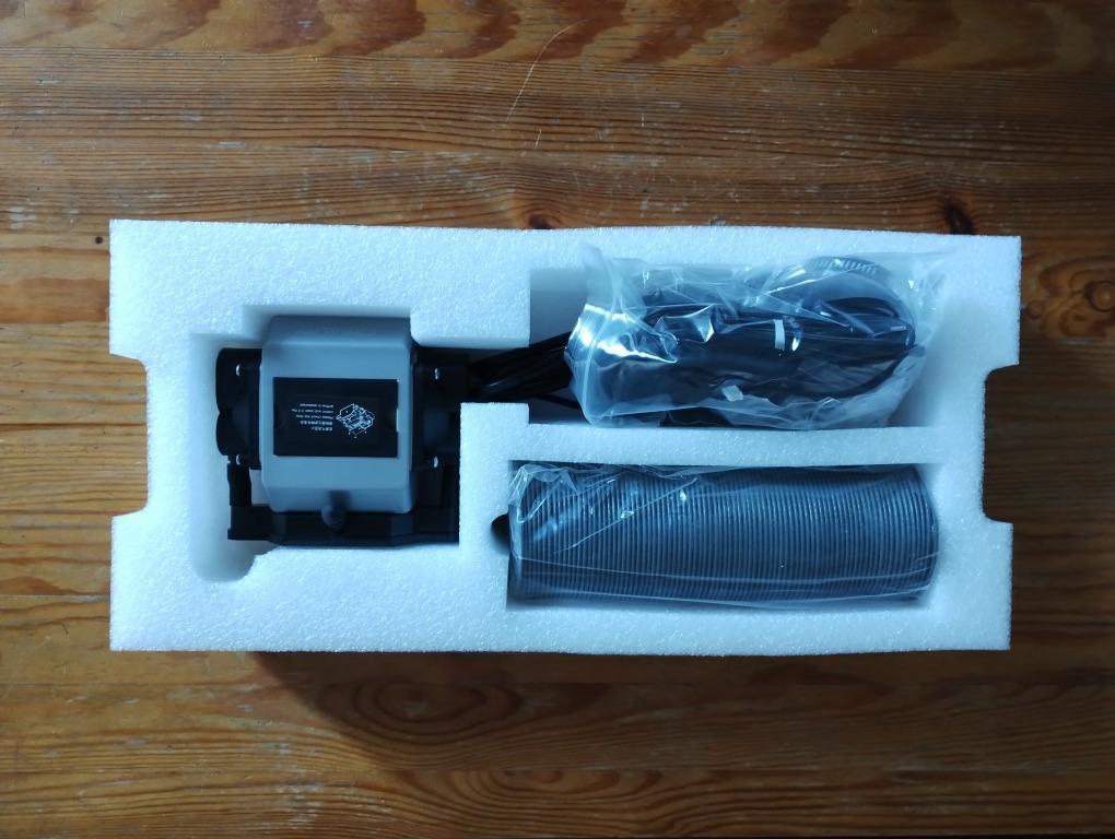

  • pompe à air

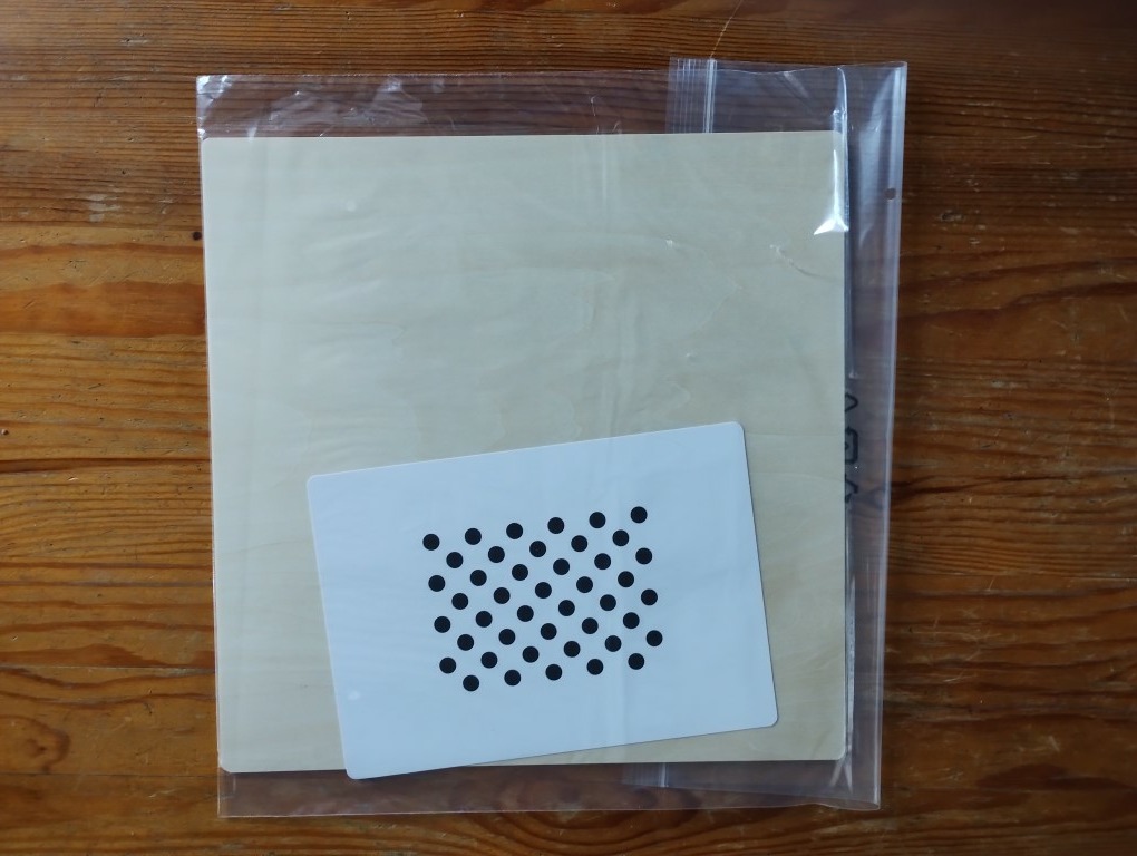

  • planche d’échantillon de bois contreplaqué de tilleul (300 x 300 x 3 mm)

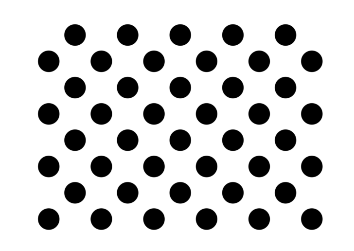

  • carte de calibration de la caméra
À noter qu’aucun support de stockage n’est livré (pas de clé USB). Il faudra se référer au manuel papier fourni (multilingue) ou au Wiki (anglais / chinois) pour compléter l’installation. J’ai scanné à partir du livret la documentation en langue française :

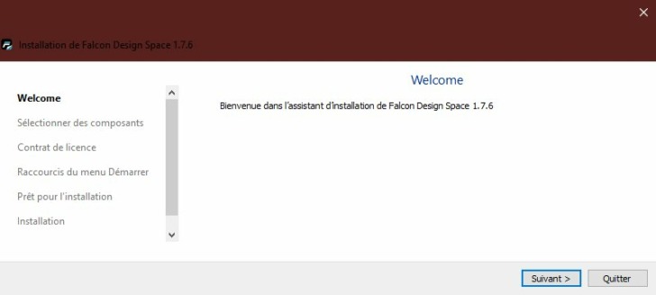

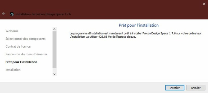

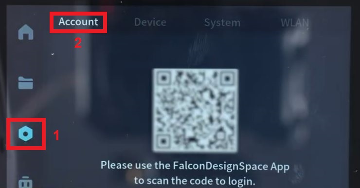

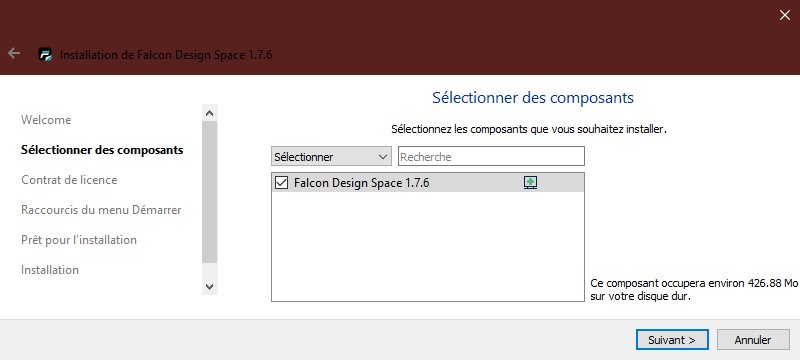

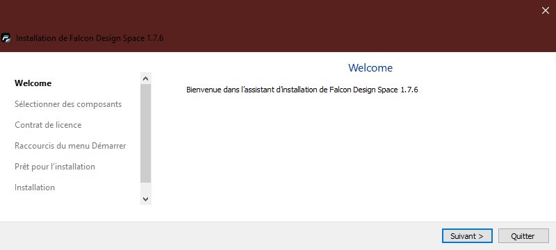

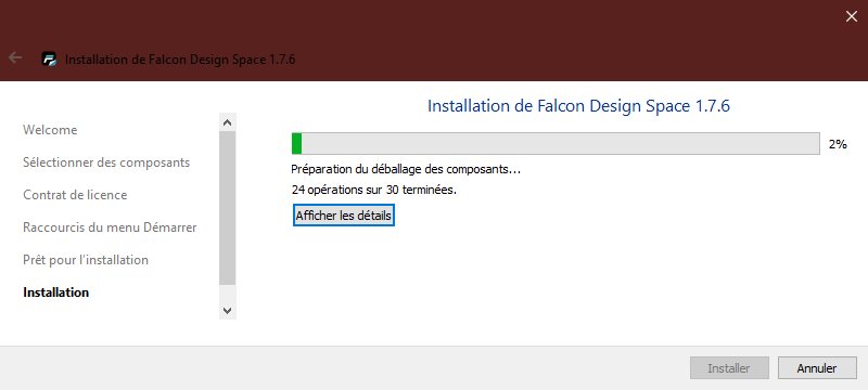

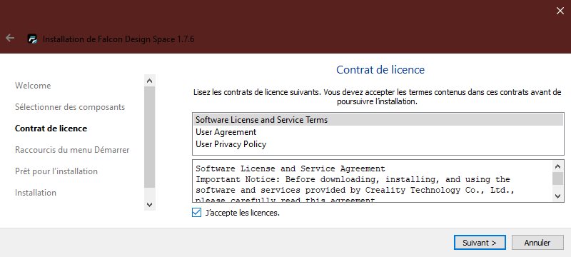

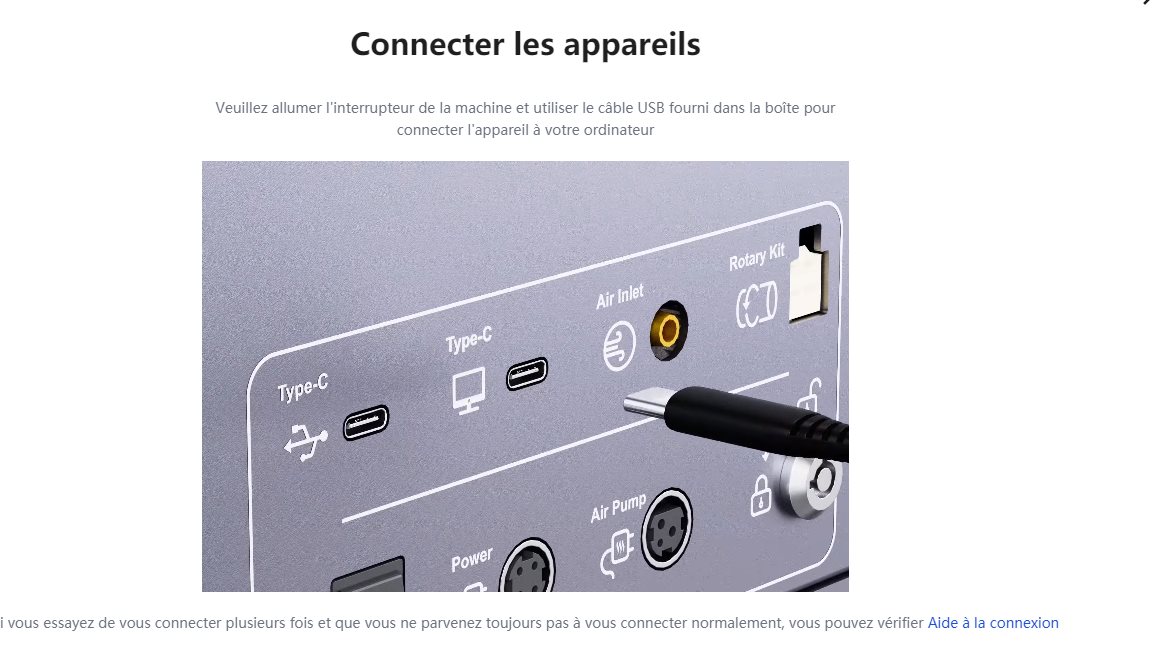

Reste maintenant à connecter les éléments, installer le logiciel dédié (Falcon Design Space) et se préparer pour les premières gravures.
En suivant les étapes du manuel ou de la vidéo, il faut :

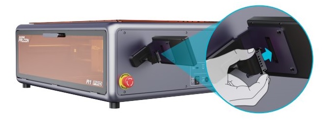

Installer l’écran :
  • presser les deux extrémités de la prise du connecteur, puis l’insérer dans la prise à l’arrière de l’écran
  • aligner les pattes de maintien de l’écran dans la base de montage
Connecter la pompe à air :
  • retirer le capuchon de protection de la sortie d’air de la pompe
  • insérer le tube silicone sur la pompe
  • insérer l’autre extrémité du tube dans l’emplacement prévu sur le côté droit (vue de face) du Falcon A1 Pro
  • connecter la prise d’alimentation électrique et de pilotage de la pompe dans l’emplacement situé au-dessous de la connexion du tube silicone

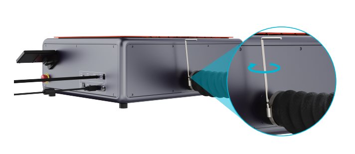

Installer le tube d’évacuation des fumées (l’autre extrémité sort sur l’extérieur (à condition d’être à moins de deux mètres (longueur maximale du tube livré)) ou est reliée à un système de filtration d’air)
  • insérer le collier de serrage et le tube de 65 mm de diamètre interne sur l’embase à l’arrière du laser
  • utiliser le tournevis cruciforme pour serre le collier

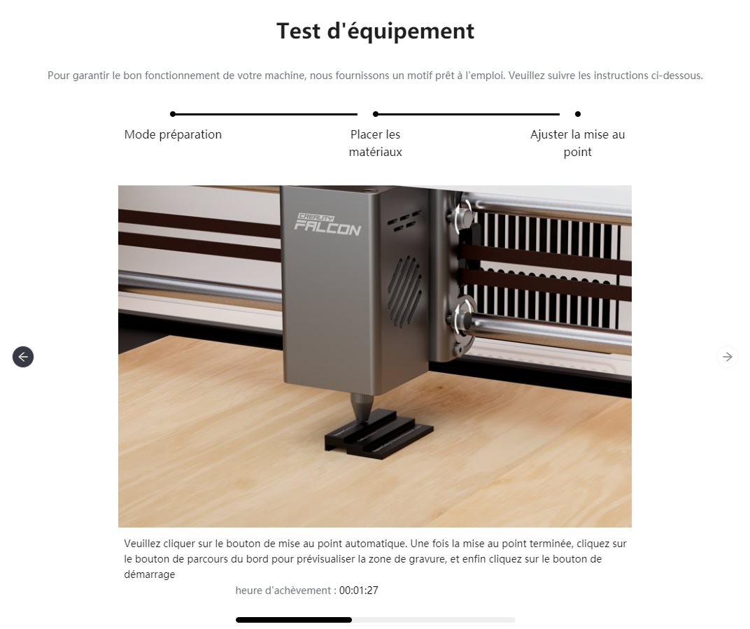

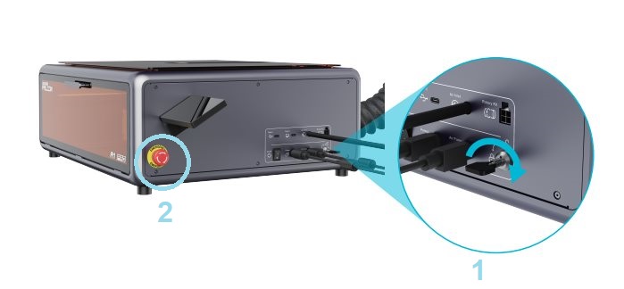

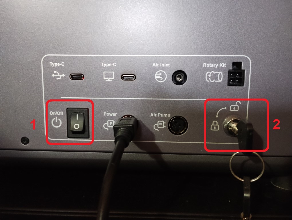

La dernière étape avant de pouvoir utiliser le matériel :
  • connecter l’alimentation électrique dans la prise dédiée
  • basculer l’interrupteur d’alimentation sur ON (I/O)
  • insérer la clé de protection et la tourner vers la position représentant un cadenas ouvert (1)
  • relâcher le bouton d’arrêt d’urgence en le tournant dans le sens horaire (2)
Le Falcon A1 Pro est prêt.

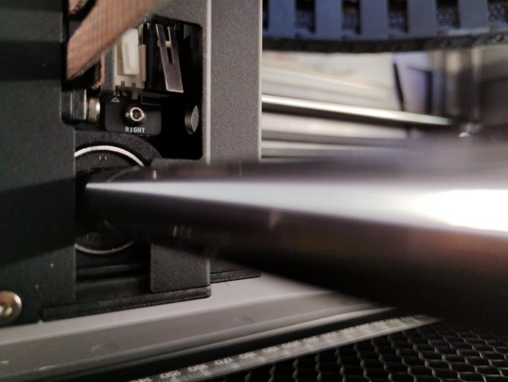

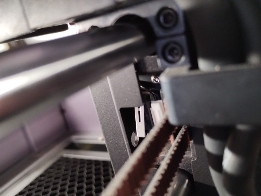

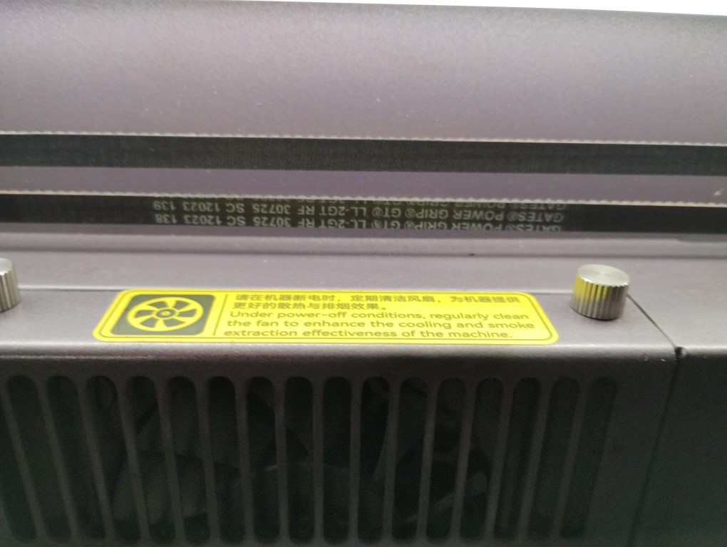

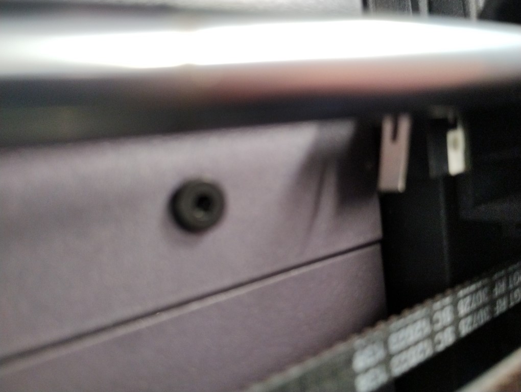

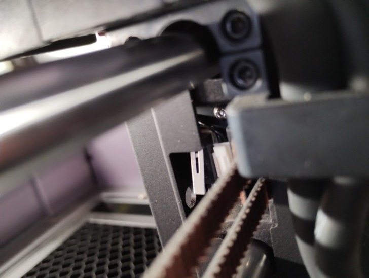

Des courroies de marque Gates de 6 mm au pas de 2 mm (GT2) servent à entrainer les axes. La tension automatique des courroies pour chacun des moteurs se fait via un tendeur comprenant un ressort.

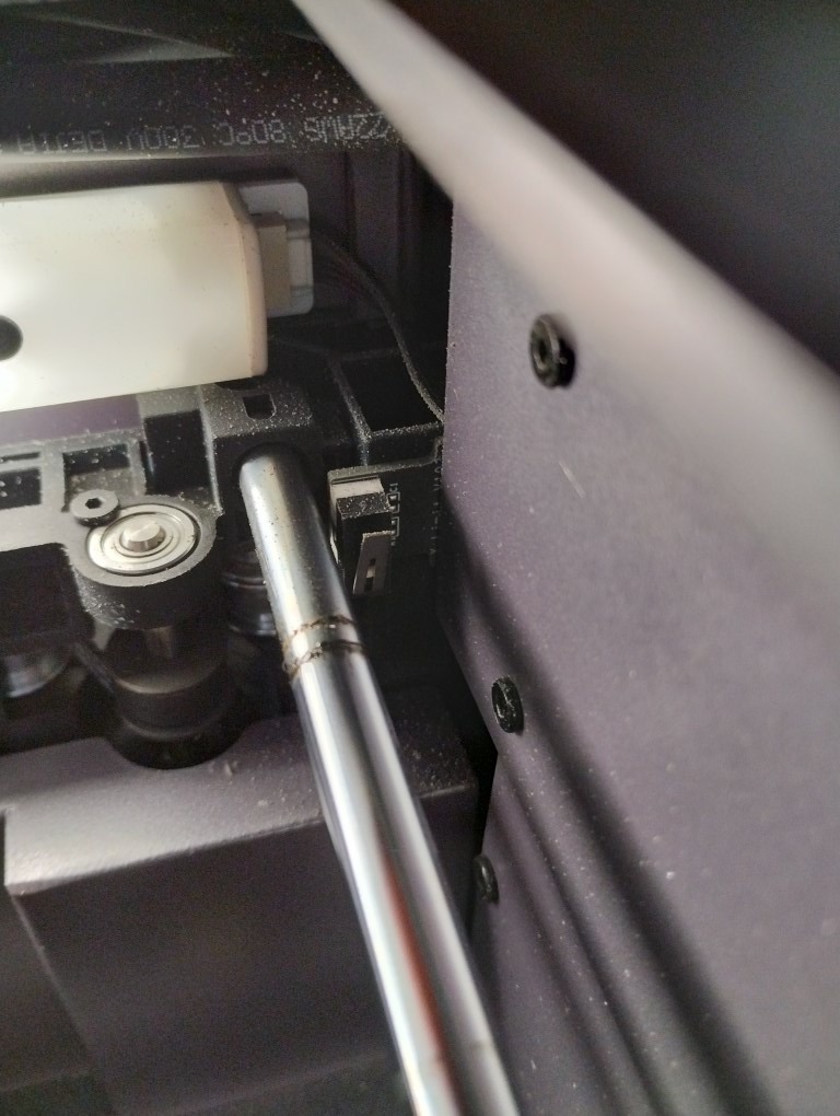

Afin d’assurer un positionnement reproductible de la tête et limiter le déplacement uniquement à l’espace de travail (empêche toute collision de la tête sur la structure), chacun des axes (X et Y) comporte deux détecteurs de fin de course (endstop).
Ceux de l’axe X sont placés de chaque côté de la tête laser (gauche / droite) , ceux de l’axe Y sont situés à l’arrière et à l’avant droit de la structure interne.

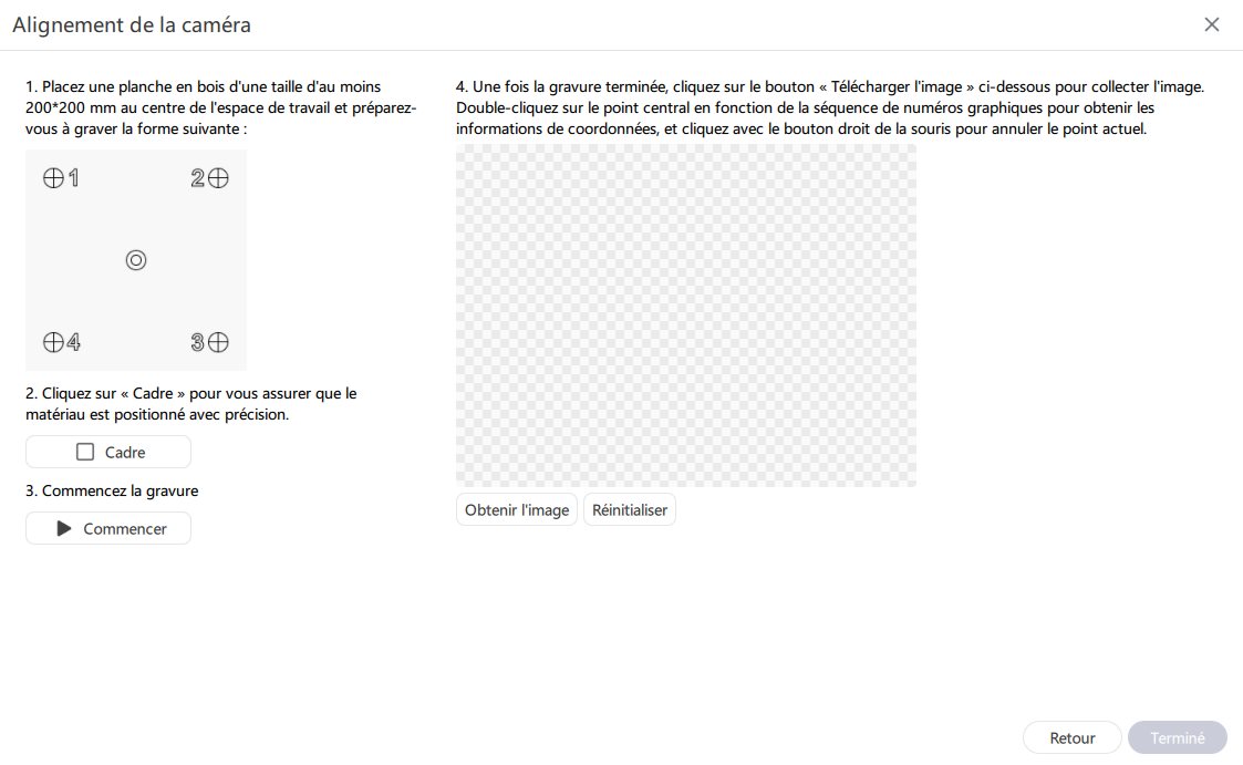

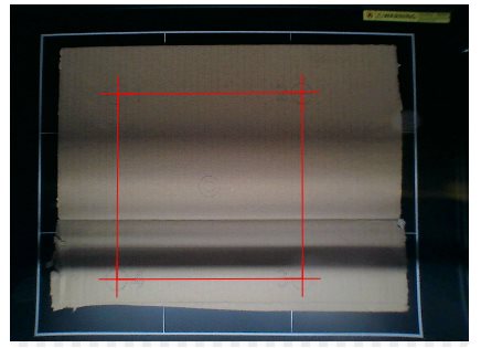

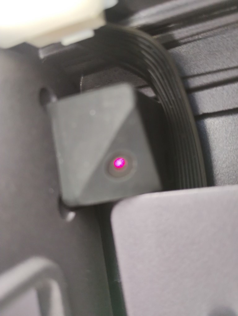

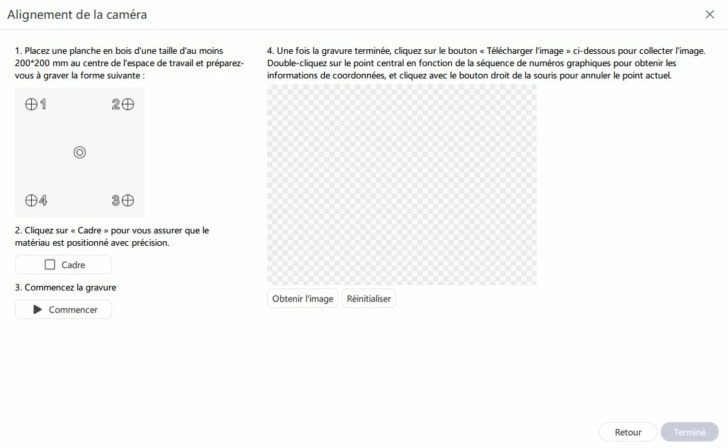

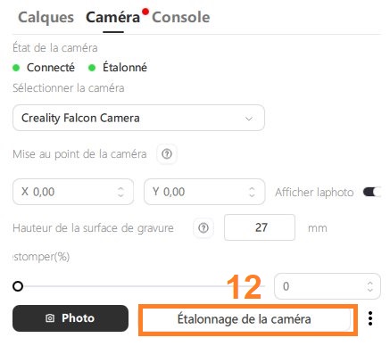

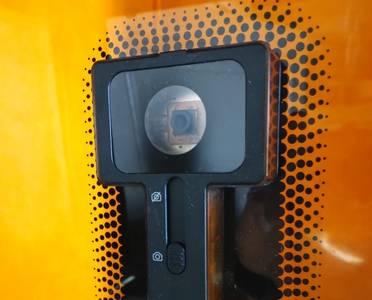

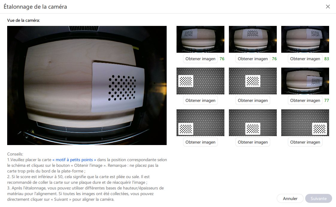

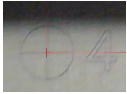

Caméra

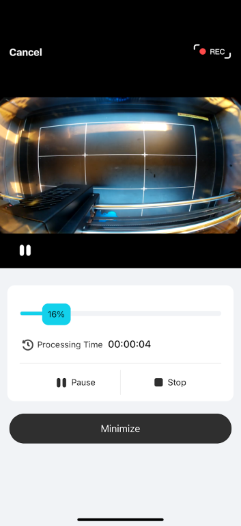

La caméra est munie d’un cache coulissant. Elle permet de positionner précisément le matériau sur la surface de travail.
Elle peut également être utilisée pour reconnaitre le matériau automatiquement (à condition que ce matériau ait été livré avec sa carte de reconnaissance) et modifier ainsi les paramètres de découpe, gravure dans le logiciel Falcon DesignSpace.
À noter que c’est également elle qui permet de détecter des flammes et éviter un départ de feu.
Lors d’un travail (gravure ou coupe), on ne voit pas le flux de la caméra en direct : elle ne sert qu’à prendre des photos du plateau avant exécution de la tâche.

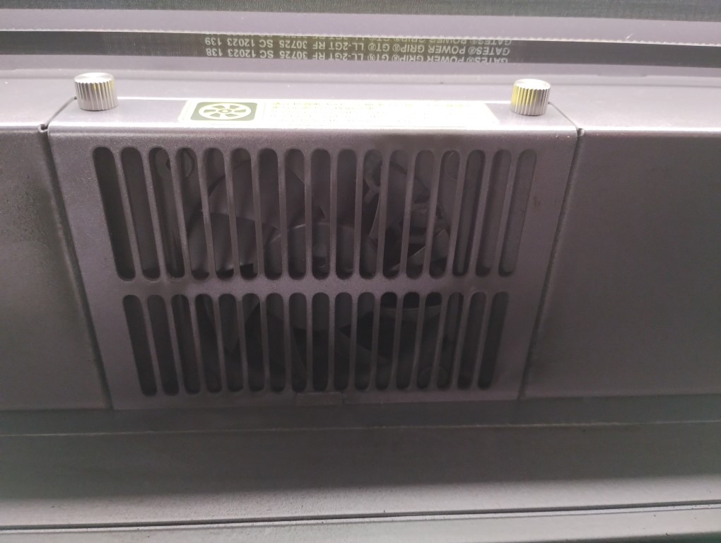

Ventilateurs
Au fond de la machine, on trouve le ventilateur d’extraction des fumées. Pour une maintenance facilitée, deux vis permettent d’y accéder après retrait de la grille de protection (SAV Creality YouTube).
ventilateur extraction fumees

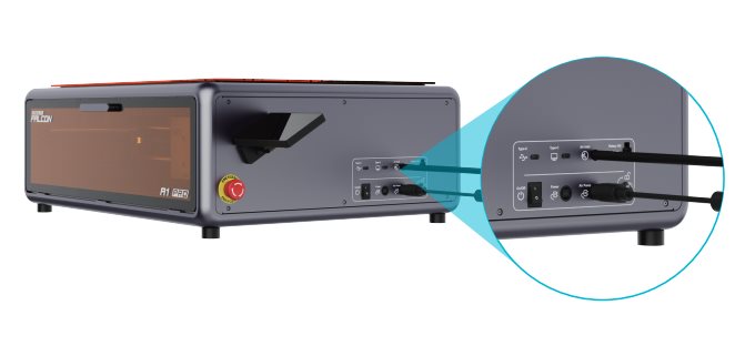

Sécurité

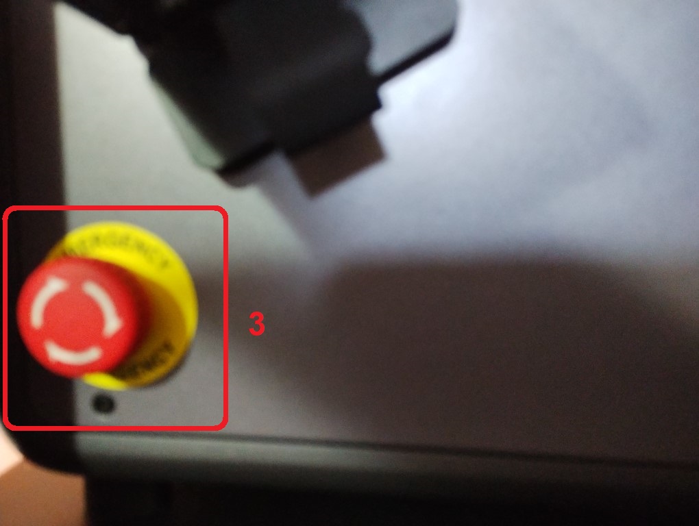

Sur le côté droit du Falcon A1 Pro, trois éléments concourent à la sécurité d’utilisation :
  • le bouton marche / arrêt (1)
  • la clé de sécurité amovible (2)
  • le bouton d’arrêt d’urgence (3)

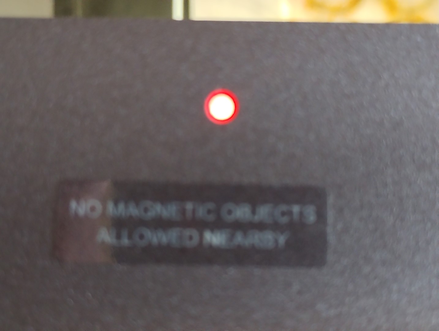

L’ouverture du capot ou de la porte avant, stoppe le travail en cours et éteint le laser. Il faut refermer puis relancer le travail via l’écran ou via le logiciel Falcon Desing Space.
Deux LEDs rouge s’allument lors de l’ouverture du capot supérieur. Le système de détection utilise un capteur magnétique (le capot et la porte sont munis de magnets), une étiquette indique d’ailleurs de ne pas placer d’aimants là où se situent les LEDs rouges (idem pour la porte avant, non munie de LEDs).

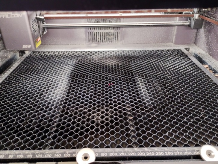

Un complément, non livré d’origine, est très utile : une grille support en nid d’abeilles. En association avec la pompe, elle permet :
  • de pallier aux brûlures sur l’arrière du matériau découpé, en évitant le rebond du faisceau laser,
  • d’éviter l’accumulation de la chaleur et de la suie provoquant des marques disgracieuses,
  • de faciliter l’évacuation des fumées lors d’une découpe
C’est un accessoire aussi indispensable que le purificateur de fumées dès lors que l’on travaille avec un graveur laser.

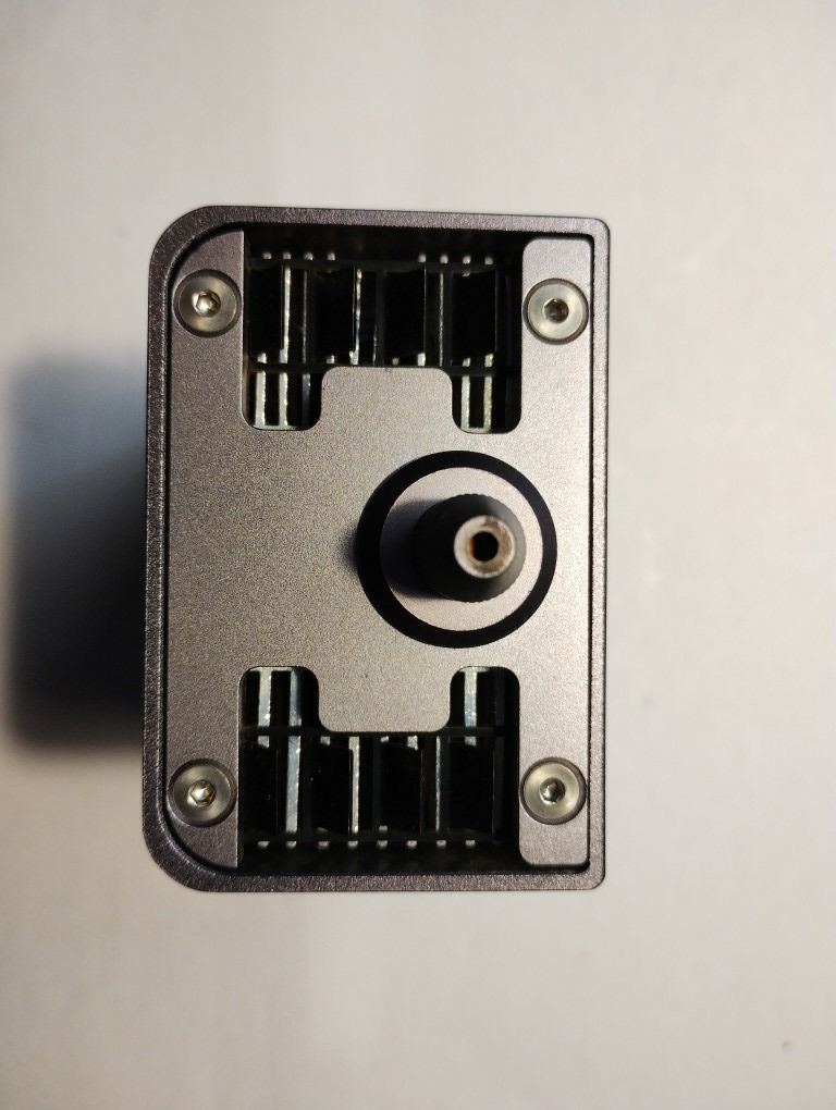

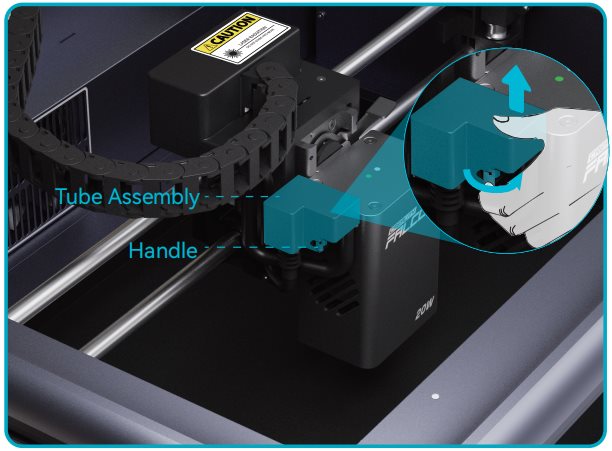

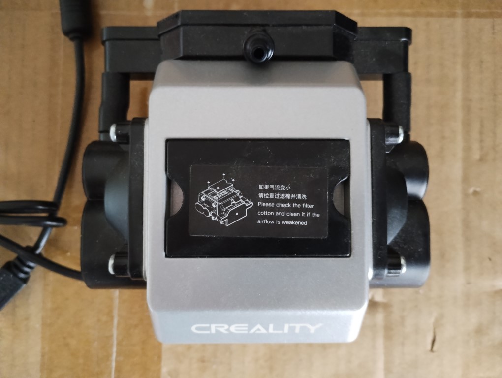

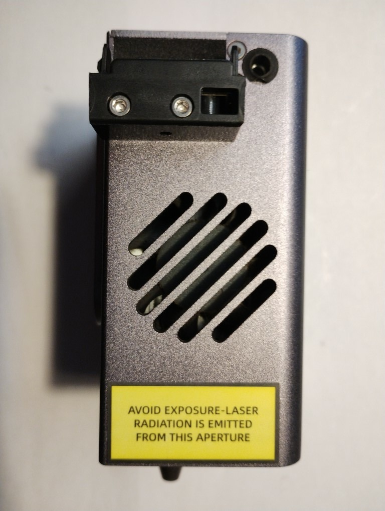

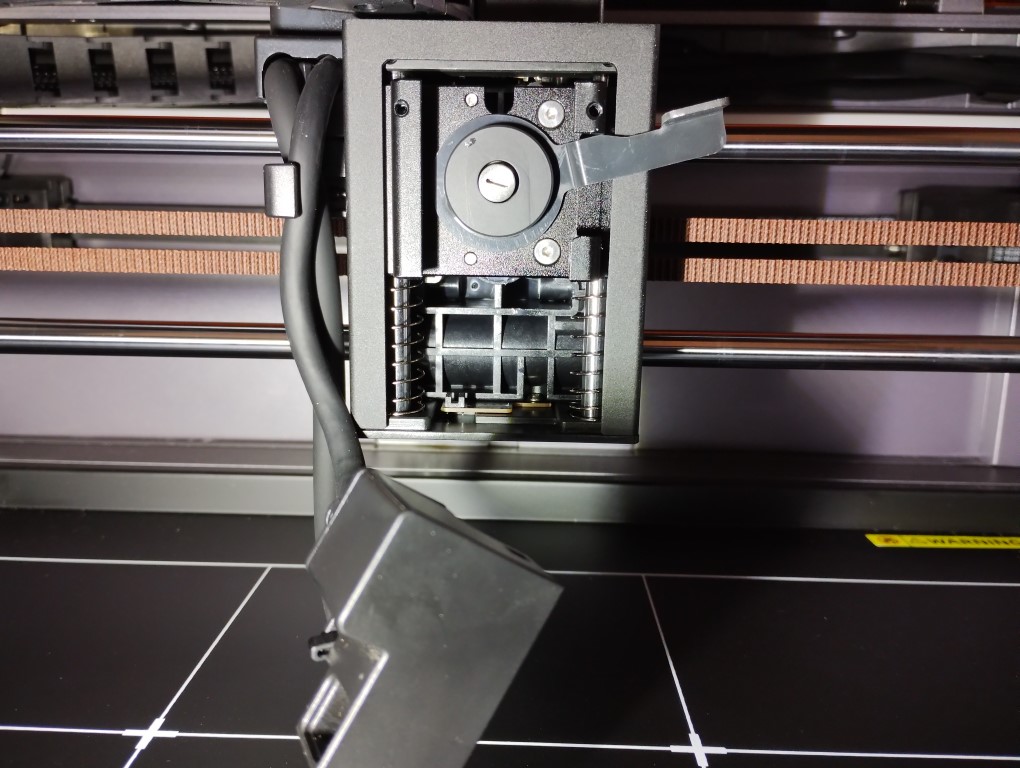

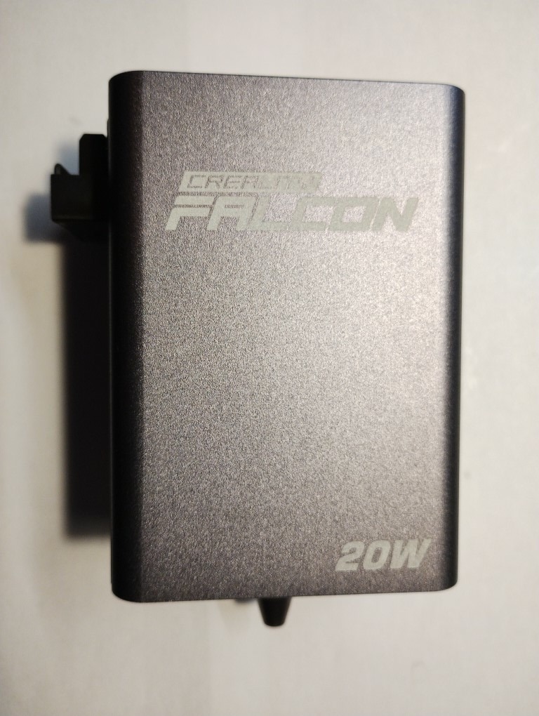

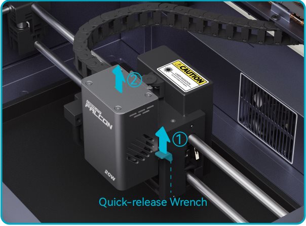

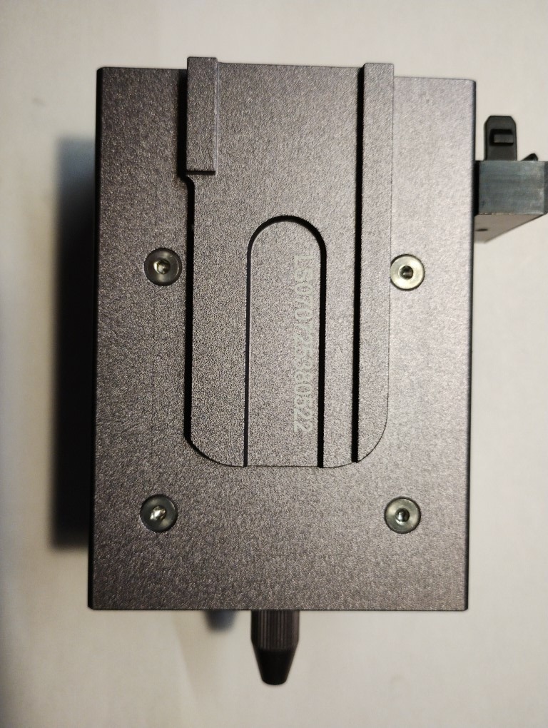

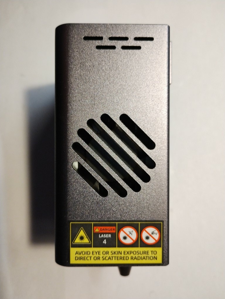

Tête laser 20 W
La tête 20 W de ce modèle est plus imposante et plus lourde que celle de 10 W du Falcon A1 : 100 x 50 x 110 mm (largeur x profondeur x hauteur). Cette plus grande taille explique la réduction de la surface de travail tout en gardant les mêmes dimensions externes du matériel : 358 x 268 mm (381 x 305 mm pour le Falcon A1).

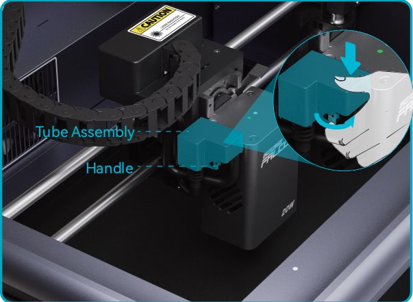

Elle est facilement démontable :
  • soit pour la remplacer par la tête laser infrarouge 2W,
  • soit pour réaliser les opérations de maintenance (nettoyage de la lentille, dépoussiérage des ventilateurs internes).
Démontage :
  • déverrouiller le levier à droite de la tête,
  • extraire vers le haut celle-ci
  • déclipser la broche de connexion en tournant le petit levier vers l’intérieur
Remontage :
  • clipser la broche de connexion en tournant le petit levier vers l’intérieur jusqu’à insertion
  • glisser la tête sur son support
  • verrouiller le levier
Le remplacement et remontage est décrit dans cette vidéo.
Pour le nettoyage de la lentille du laser, se référer à ce guide.

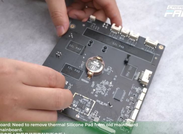

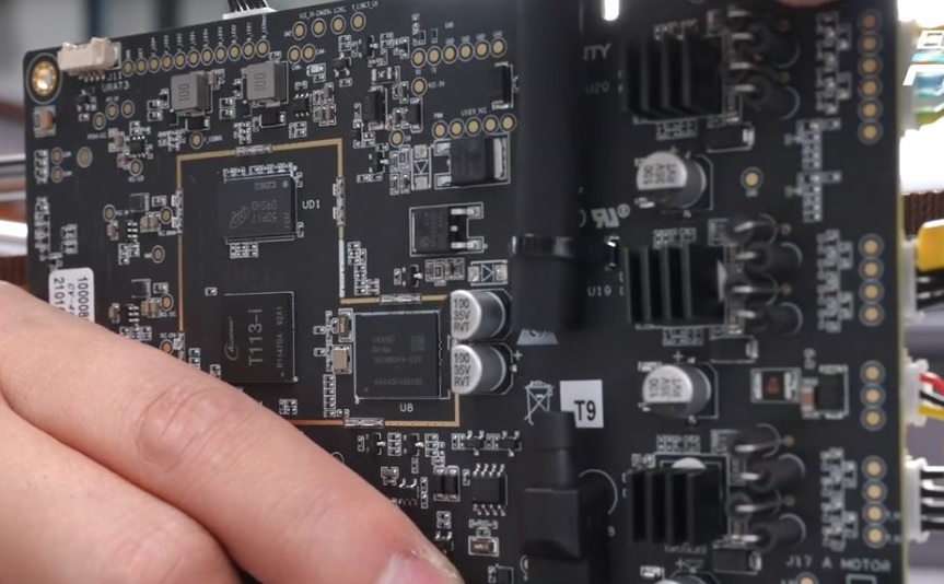

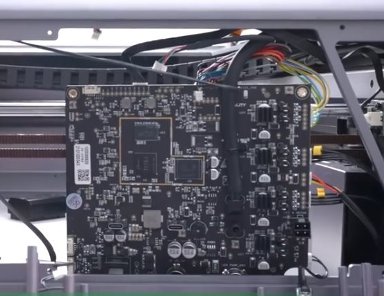

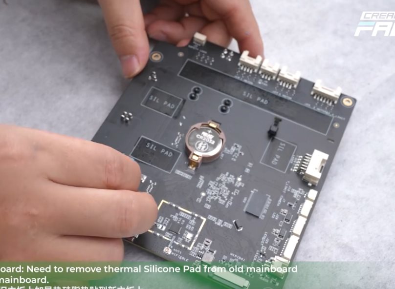

Carte contrôleur
Contrairement à mes habitudes, je n’ai pas démonté le matériel pour aller observer la carte contrôleur gérant le laser. Je me suis basé sur cette vidéo décrivant le remplacement de la carte et sur l’analyse du firmware hors-ligne.
Les photos ci-dessous sont extraites de la vidéo de Creality :
La carte contrôleur est différente de celle du Falcon A1. Elle possède un système d’exploitation Linux, Tinalinux (dérivé d’OpenWRT).

Le microcontroleur est un Soc Allwinner T113-I (RISC-V CPU, Dual-core ARM CortexTM-A7). À l’arrière de la carte, on peut noter la présence d’une pile bouton permettant la sauvegarde de paramètres dont l’heure et la date.
Quatre pilotes TMC (drivers) sont utilisés pour les moteurs : un pour chaque axe (X, Y, Z et l’outil rotatif).

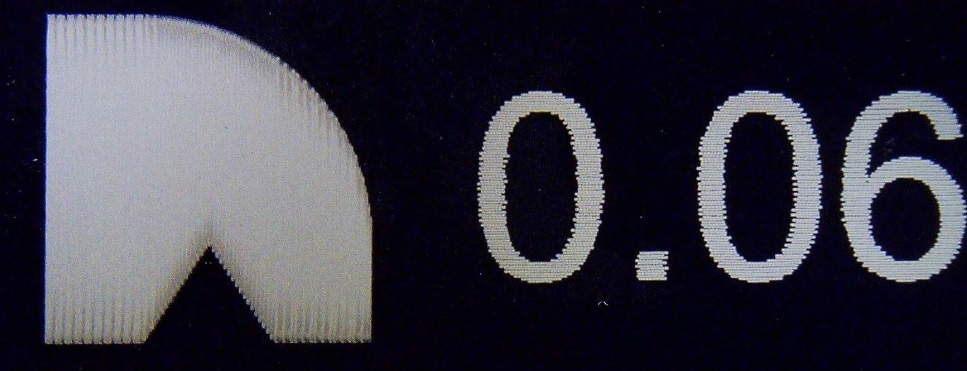

Système d’autofocus
C’est une nouveauté par apport au modèle précèdent, le Falcon A1. L’axe Z est motorisé permettant d’adapter la hauteur de la tête laser en fonction de l’épaisseur du matériau utilisé.
Un laser situé dans l’angle avant droit supérieur envoie un point lumineux au centre du plateau. C’est à cet endroit qu’il faut placer le matériau. La tête laser est montée sur une pièce mobile. Celle-ci, guidée par deux axes, est actionnée via une crémaillère et une roue dentée montée sur un moteur.
Pour mesurer l’épaisseur du matériau, le Falcon A1 Pro utilise en combinaison la vision par caméra et le faisceau laser rouge de positionnement. La bande LED d’éclairage interne interfère avec la mesure de distance de mise au point automatique. L’appareil éteint l’éclairage durant l’opération d’autofocus pour obtenir des données de distance plus précises. L’éclairage interne se rallume automatiquement une fois la distance focale déterminée.
Attention ! En utilisant un autre endroit de gravure / découpe, il faudra au préalable déplacer le matériau au centre pour pouvoir réaliser l’autofocus.
Le réglage n’est pas totalement automatique : il doit être réalisé avant chaque travail comme avec une pige manuelle !

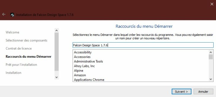

1. Le télécharger via ce lien (non disponible sur le site de Creality) pour Windows ou MacOS
2. L’installer suivant la méthode du système d’exploitation utilisé
Exemple avec Windows (les copies écrans correspondent à la première installation du logiciel lors du test du Falcon A1, depuis plusieurs mises à jour ont eu lieu, la version actuelle est la 1.8.1) :

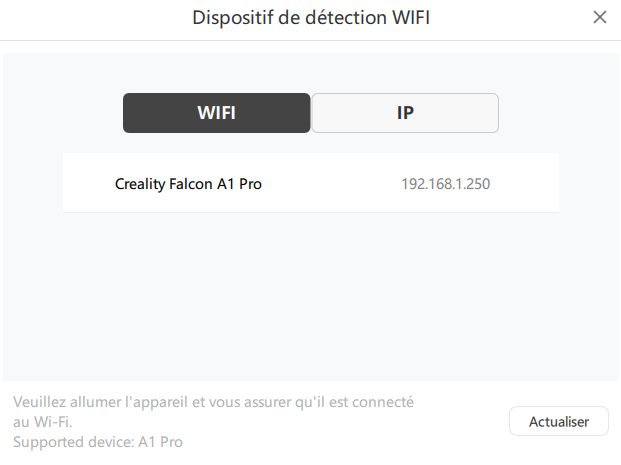

3. Deux possibilités de relier le Falcon A1 Pro à un ordinateur :
  • via une connexion physique à l’aide d’un câble USB entre le port USB-C du A1 Pro (encadré en rouge) et un port USB-A (ou USB-C) de l’ordinateur.
  • via une connexion Wifi / Bluetooth
usb c pc

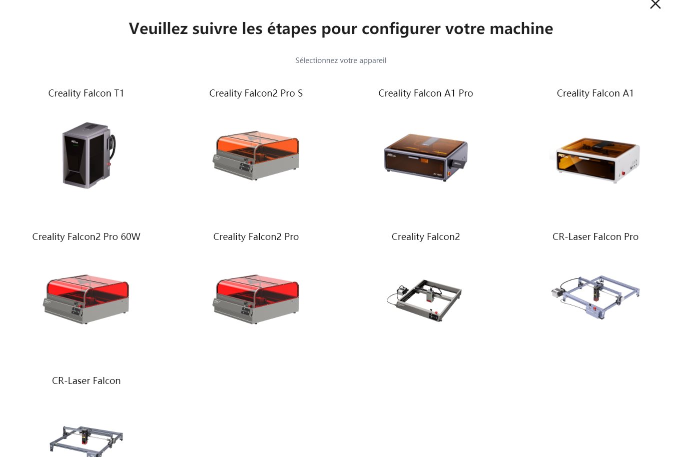

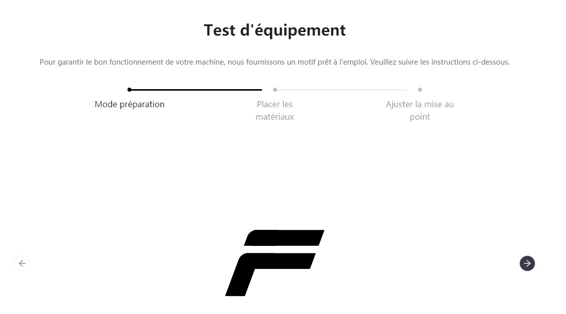

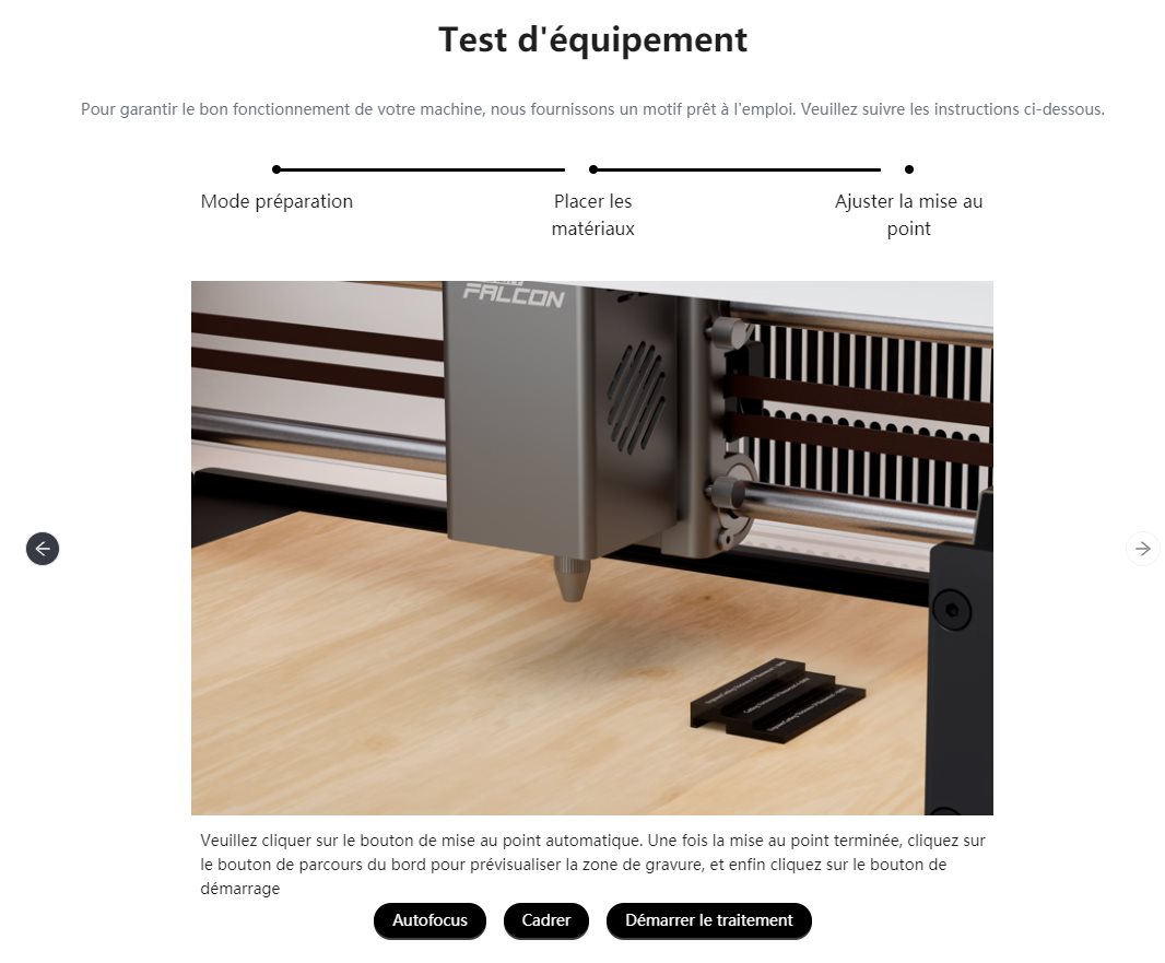

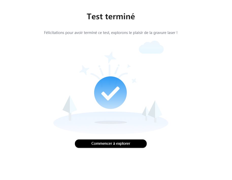

4. Démarrer le logiciel pour être pris en main par un didacticiel décrivant les dernières étapes :
  • sélectionner le modèle de laser, ici le Falcon A1 Pro
  • connecter le laser après l’avoir allumé au PC (USB ou Wifi / Bluetooth)
  • procéder au réglage automatique du focus et du cadrage après avoir placé un matériau à l’intérieur
  • graver le modèle de test (le logo «F» du Falcon)
Une fois l’assistant complété, la page d’accueil s’affiche :

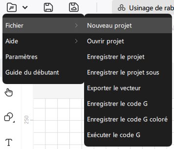

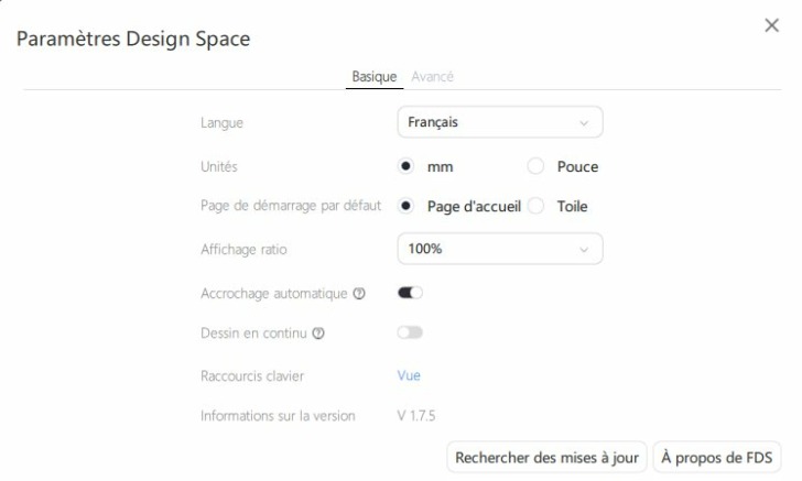

Tout en haut à droite de la fenêtre, l’engrenage (1) permet de modifier les paramètres généraux du logiciel, l’avatar (2) concerne le compte personnel (à créer pour pouvoir utiliser la banque en ligne de modèles), le bloc note (3) permet de contacter le SAV pour les problèmes ou pour soumettre des suggestions (j’ai par exemple demandé un mode sombre pour FDS) :
zone haut droite
L’onglet «Toile» (canvas) sert pour la préparation des découpes / gravures. Il est constitué de plusieurs zones. La plus importante étant celle représentant la surface de travail (10).
toile zones
  • (1) vu précédemment (paramètres généraux, compte utilisateur, SAV)
  • (2) menus
  • (3) fonctions de manipulations générales d’une forme
  • (4) gestion du modèle placé sur la surface de travail (position, dimensions, rotation)
  • (5) sélection d’un objet, déplacement du plateau

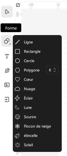

  • (6) outils de dessins (formes, bibliothèque d’images, texte)
  • (7) onglets (calques, caméra, console)
    • (11) accès à la bibliothèque de gravure / découpe des matériaux (non modifiable et non traduit, mais on peut en ajouter en cas d’absence)
    • (12) étalonnage de la caméra (voir les étapes plus loin)
    • La console, chez moi, n’est pas fonctionnelle. Impossible de saisir des commandes Gcodes ou des commandes $xx (GRBL G-Code)

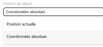

  • (8) réglages d’usinage (position de départ, chemin du traitement)

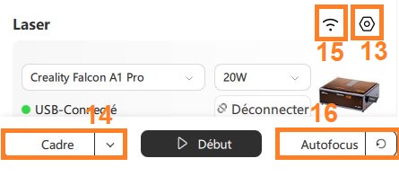

  • (9) gestion du laser (cadrer, démarrer le travail) : une fois un travail lancé, il est possible de le mettre en pause ou de l’arrêter, une barre de progression indique l’avancement du travail (la durée réelle du travail n’est pas franchement exacte, il faut généralement ajouter une bonne poignée de minutes)

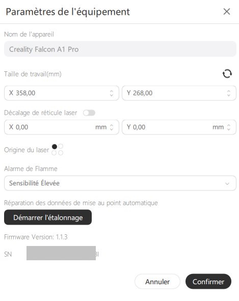

    • (13) paramétrage du laser (taille de la surface de travail, position de l’origine de la tête, réglage de la sensibilité de détection de flammes)
    • (14) gestion du cadrage
    • (15) Wifi
    • (16) Autofocus

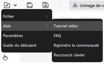

Cette page du Wiki décrit plus précisément les fonctionnalités du logiciel Creality Design Space

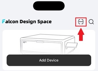

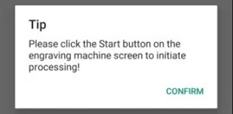

La page de téléchargement du logiciel Falcon Design Space donne le lien d’accès aux magasins d’application pour smartphone (Apple / Google).
Une fois l’appli installée et démarrée, la liaison entre le matériel et le téléphone se réalise en scannant le QR code affiché sur l’écran du Falcon A1 Pro :
Quelques écrans de l’application :
tip falcon mobile
Via le téléphone, une fois le travail lancé, on peut voir le flux vidéo de la caméra (impossible de le visionner dans FDS sur l’ordinateur).

Étalonnage de la caméra

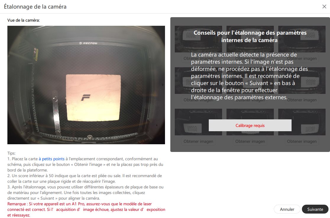

Pour bénéficier de toutes les capacités du Falcon A1 Pro, la caméra doit être étalonnée. Cela se réalise à l’aide de la carte de calibration fournie dans le colis. En cas de perte, on peut utiliser le modèle de LightBurn (récupérable ici).
Dans l’onglet Caméra de l’application Falcon Design Space, on clique sur le bouton [Étalonner la caméra], puis pour chacune des neuf positions, on place la carte de calibration et on prend la photo [Obtenir image]. Le score pour chaque position doit être supérieur à 50.
Conseils :
  • déplacer la tête laser pour améliorer la visibilité et éviter les zones d’ombres
  • ne pas placer la carte aux bords pour les quatre coins
  • jouer sur l’échelle de luminosité à gauche pour affiner la détection de la carte
Une fois les neuf emplacements photographiés, après avoir cliqué sur le bouton [Suivant], les prochaines étapes sont affichées :
  1. placer une planche de bois (ou de carton) de format au moins A4, au centre du plateau.
  2. utiliser l’autofocus pour régler automatiquement la distance de la tête laser par rapport au matériau
  3. cadrer
  4. commencer la gravure de la mire avec ses cinq cibles
  5. cliquer sur [Obtenir l’image]
  6. agrandir l’image et se déplacer sur chacune des cibles (dans l’ordre 1, 2, 3 et 4) pour valider le centre de la croix en double-cliquant
On doit obtenir un carré :
Il est possible de créer plusieurs profils d’étalonnage en fonction de l’épaisseur du matériau ou de l’utilisation d’une grille en nid d’abeilles, ce qui facilitera une meilleure reconnaissance de l’emplacement du matériau utilisé.
La caméra est étalonnée et peut désormais être utilisée.

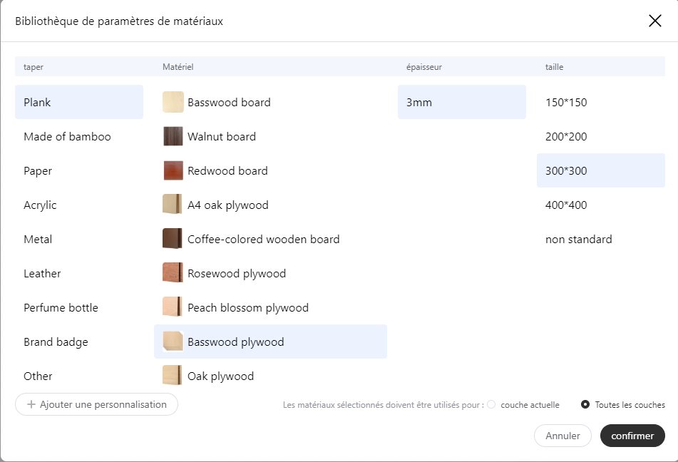

Dans un premier temps, je n’ai utilisé que les paramètres de matériaux fournis par le logiciel Falcon Design Space (abrégé dans la suite en “FDS”).

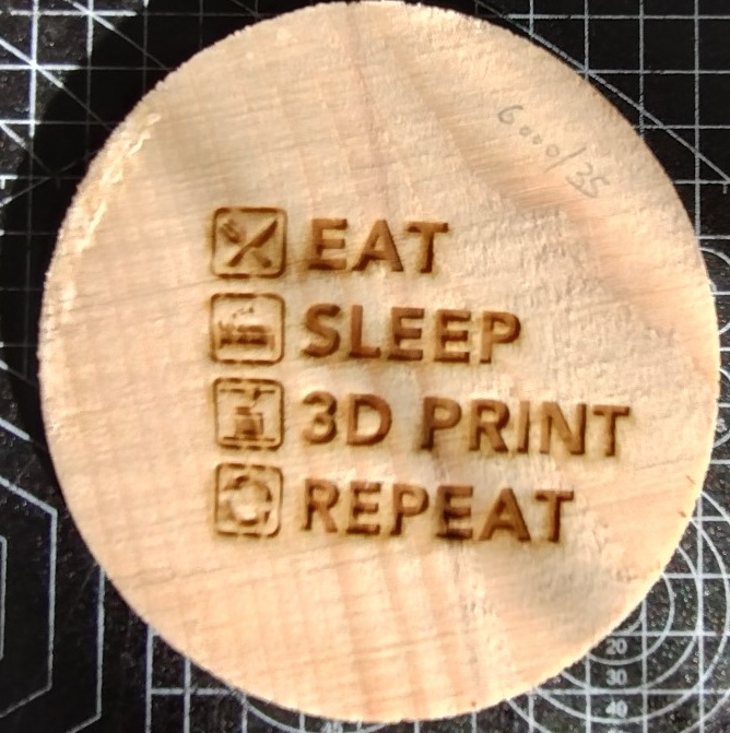

Bois

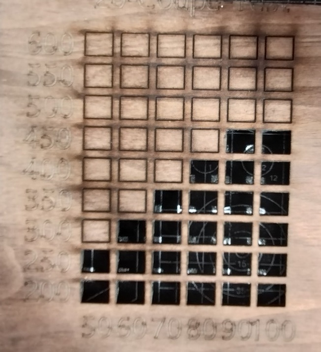

Quelques tests de gravure / découpe en utilisant une grille de test dans Falcon Design Space.
Pour pouvoir utiliser une grille :
  • créer une forme sur l’espace de travail
  • la sélectionner
  • utiliser l’outil «réseau» (array) / tableau de test de matériaux
  • compléter celui-ci en fonction de ses propres choix :
    • nombre de lignes / colonnes,
    • espacements,
    • puissance (min / max),
    • vitesses (min / max),
    • choix du type de test (ligne, remplissage, coupe)
    • valider par un clic sur le bouton «Confirmer».
  • déplacer la grille sur la surface de travail pour la positionner sur le matériau, régler l’autofocus, cadrer, démarrer le travail.

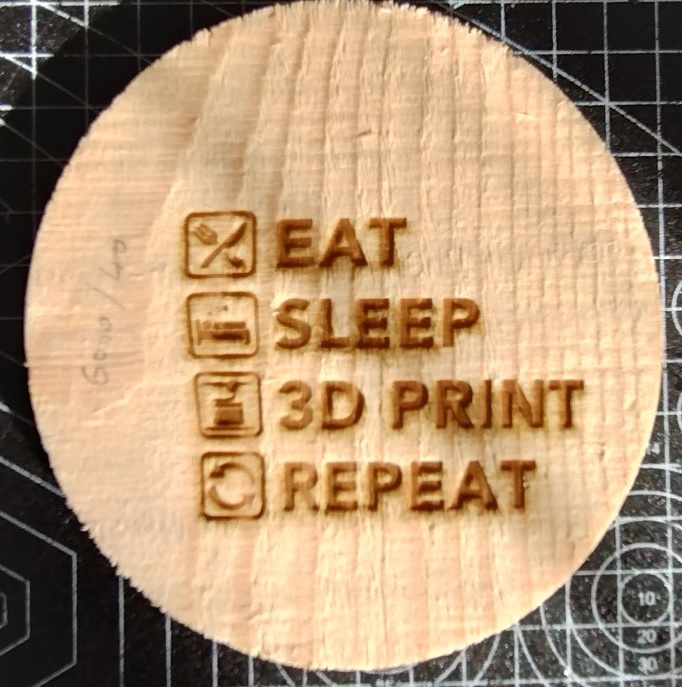

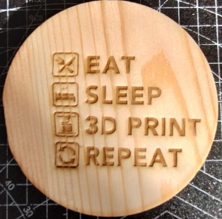

Coaster
Un de mes fromages préféré est le Mont d’Or. En récupérant les couvercles, cela me procure des matériaux à bon marché (le couvercle n’est pas toujours parfaitement circulaire) :

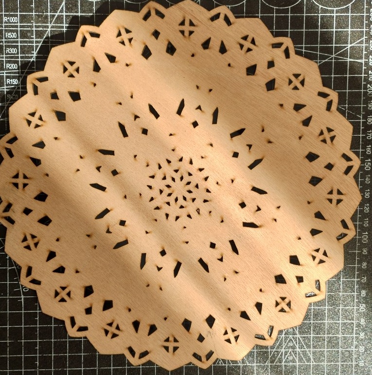

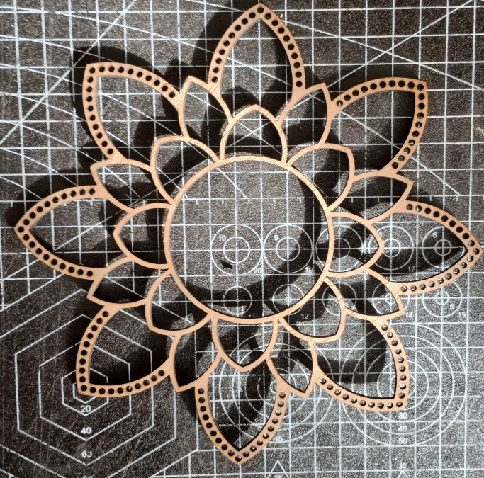

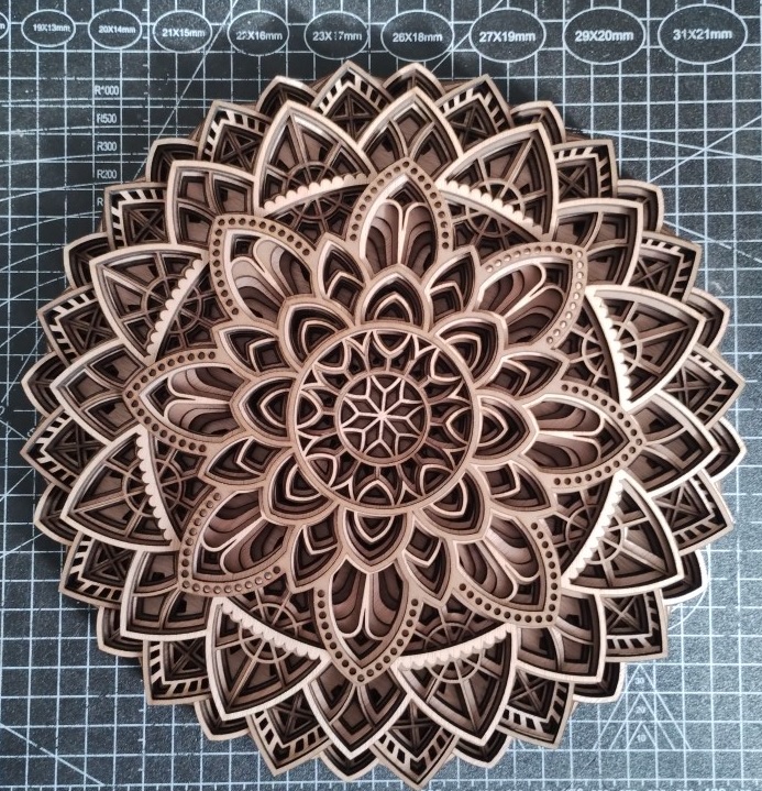

Mandala

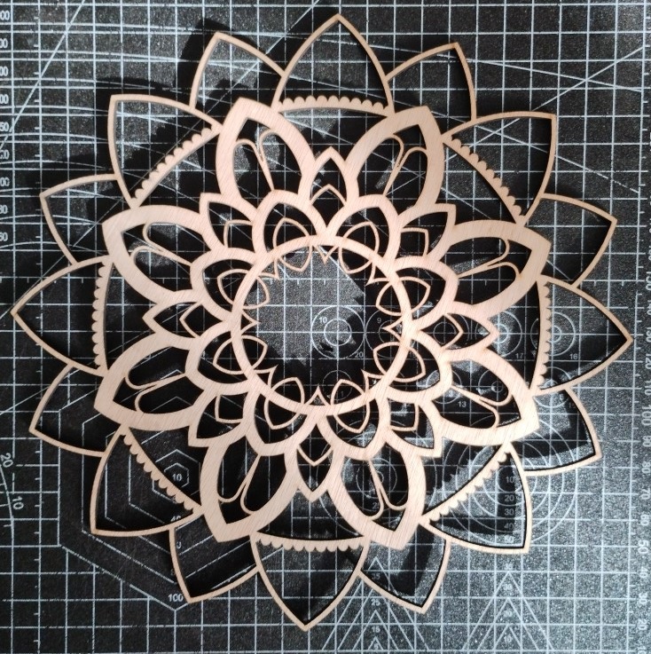

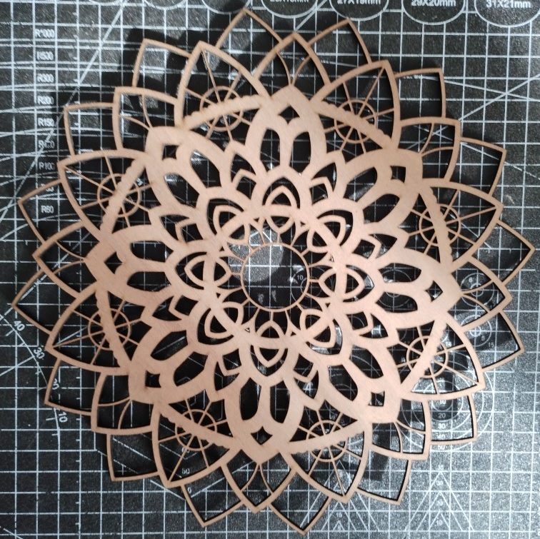

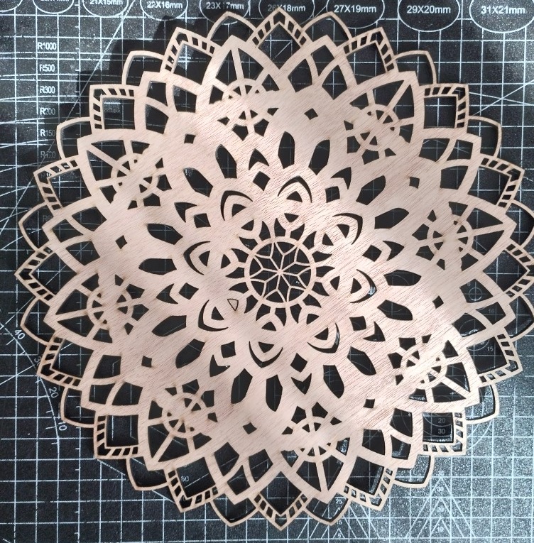

Le site Craftseek, accessible depuis Falcon Design Space, donne accès à de nombreux modèles. Parmi eux, un mandala me fait de l’œil. Huit plaques à découper en alternant, essence de noyer et acajou pour obtenir des différences de teintes :
Au final, une fois les découpes empilées et collées :
mandala
Quand j’aurai à nouveau de l’acrylique, en remplaçant la plaque de base (fond) et en ajoutant quelques LEDs on devrait obtenir un objet encore plus «joli».

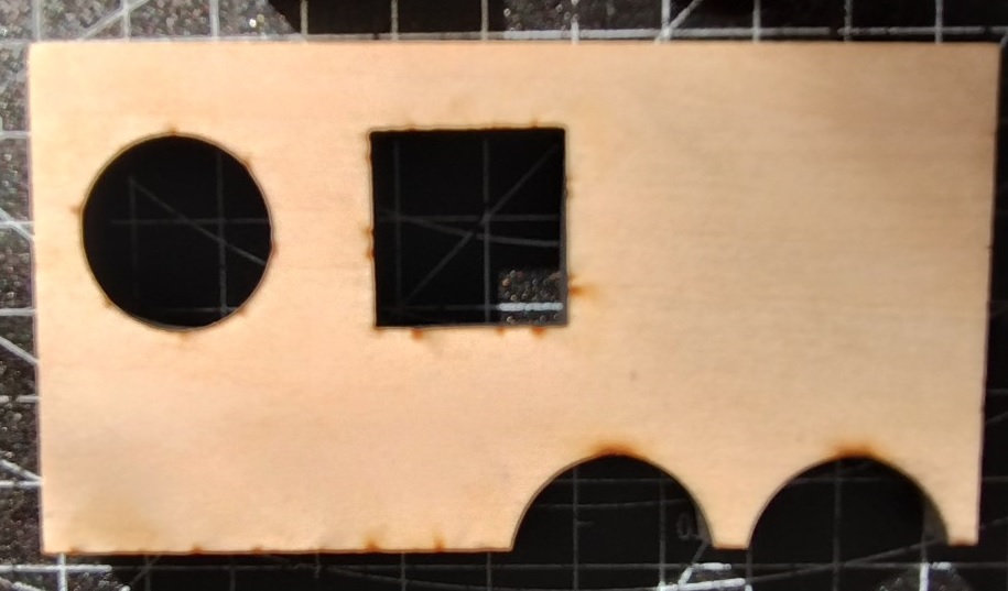

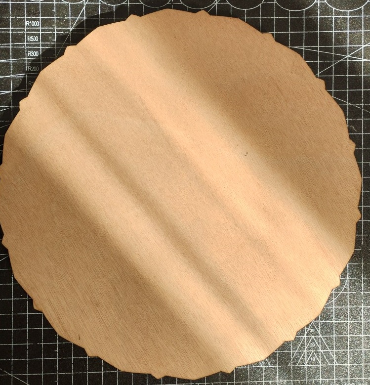

Bois épais (8 mm)

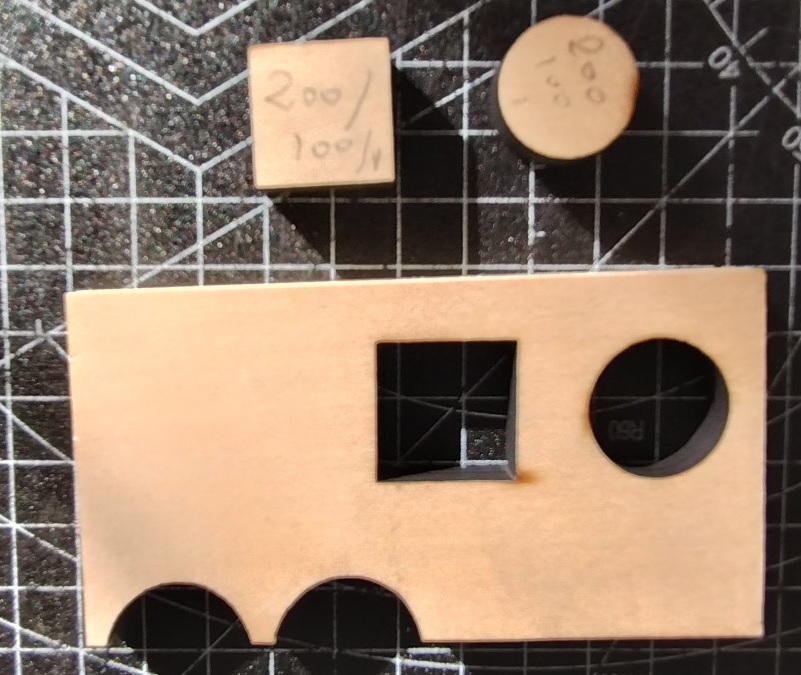

N’ayant pas de matériau très épais, je n’ai testé que la coupe en une seule passe. Aucun problème pour couper (200/100/1). Le morceau de bois, bien que posé sur une grille nid d’abeilles, est tout de même marqué sur l’arrière, les fumées et la chaleur ayant des difficultés à être extraites des alvéoles.

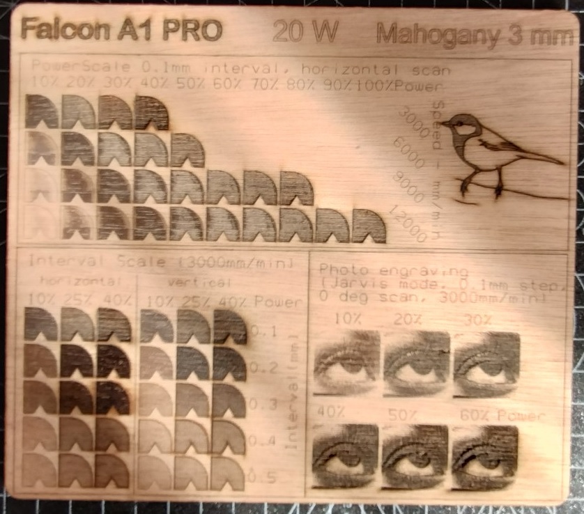

Autre test avec LightBurn

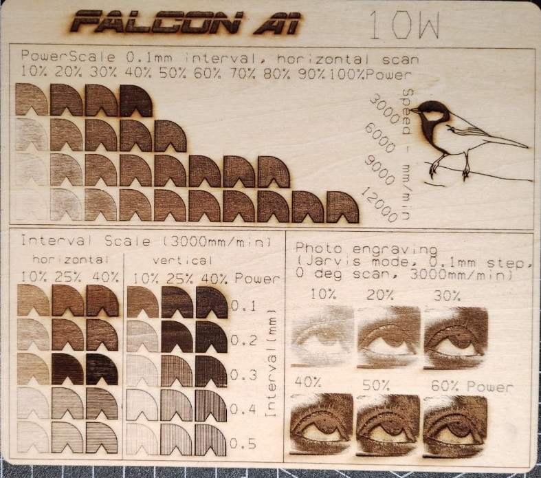

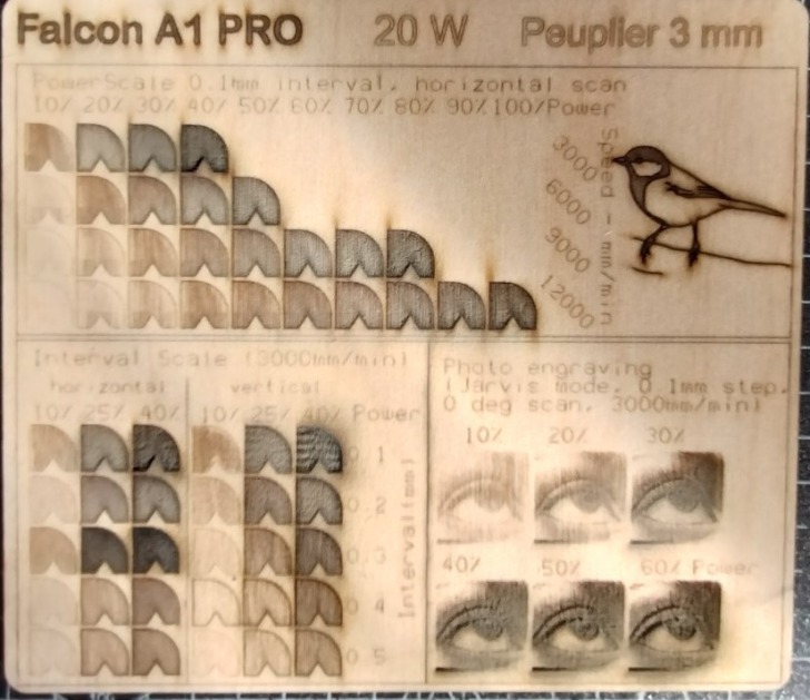

Possédant une licence LightBurn depuis déjà quelques années, je refais mes deux tests favoris (ils proviennent du site Hobbylasercutters). L’installation et la reconnaissance du graveur Creality Falcon A1 Pro se fait sans aucun problème dans Light Burn grâce au paquet logiciel fourni par Creality. Seule la caméra n’est pas utilisable actuellement.

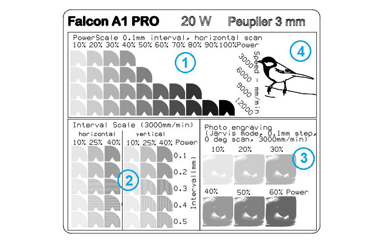

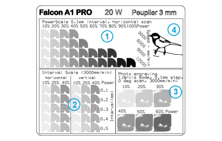

Ce premier test permet de voir rapidement quels paramètres seront les plus adéquats lors d’une gravure avec un matériau sélectionné. Il se compose de quatre zones :
hb test bois gravure

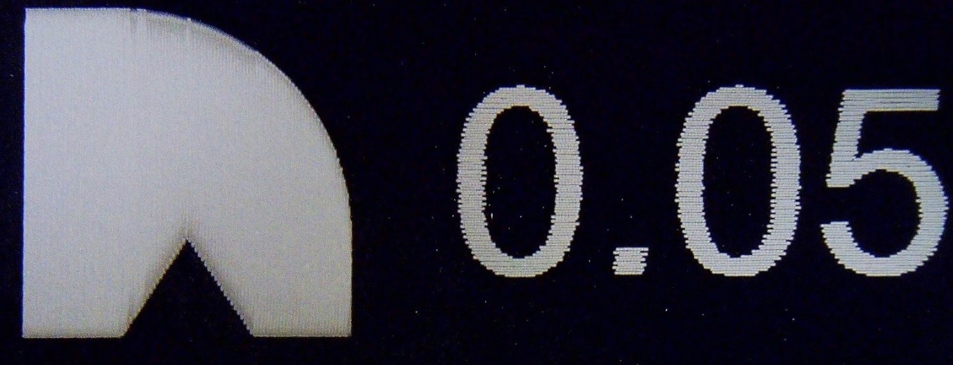

(1) Échelle de puissance (Power scale)Gravure à différentes puissances et vitesses.
(2) Échelle d’intervalle (Interval scale)Découverte de la forme du point focal du laser (carrée / rectangulaire).
(3) Gravure de photos (Photos engraving)Gravure d’une petite photo, de 20 mm de côté, en modifiant la puissance maximale du laser.
NB : La gravure des photos est lente car la tête laser doit balayer ligne par ligne comme une imprimante à jet d’encre.
(4) Gravure d’image vectorielle (Vector image engraving)Les images vectorielles sont plus rapides à graver, la tête du laser suit directement les lignes de conception.
Les formes fermées sont remplies avec un motif permettant d’obtenir une trame ou une grille sur les zones noires.
À gauche, le test avec le Falcon A1 Pro, à droite le test réalisé avec le Falcon A1 (10 W optique). Les vitesses de gravure sont identiques :
Ces deux lasers sont de puissance optique différente, les résultats obtenus sont plus brûlés, marqués avec le Creality Falcon A1 Pro. À puissance équivalente, le A1 Pro pourra utiliser des vitesses plus importantes.
À noter que le Falcon, utilise la pompe à air même pour une gravure. C’est une bonne chose car cela évite que trop de fumées remontent vers la lentille, l’obscurcissant à terme. Cela n’empêchera pas une maintenance régulière.
Toutefois, les réglages de l’assistance d’air lors d’une gravure n’étant pas réglables dans Falcon Desing Space pour le Falcon A1 Pro (ils l’étaient avec le Falcon A1), ils provoquent, en tout cas chez moi, de nombreuses poussières à l’intérieur du laser :
debris air assist

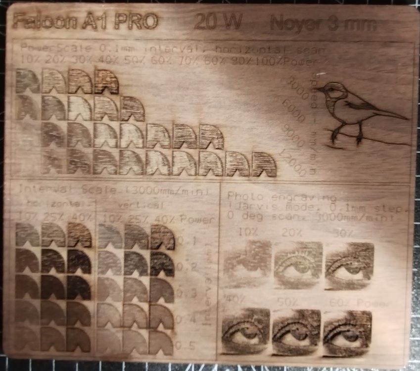

Même test Hobbylasercutters avec deux autres essences de bois : noyer (walnut), acajou (mahogany) :

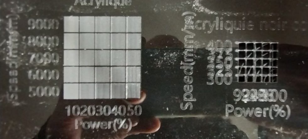

Acrylique
N’ayant pratiquement plus de ce matériau et n’appréciant pas trop les odeurs et particules émises, je n’ai fait qu’un test de gravure / découpe dans de l’acrylique noir :
acrylique test 2

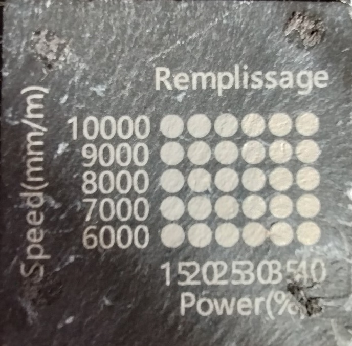

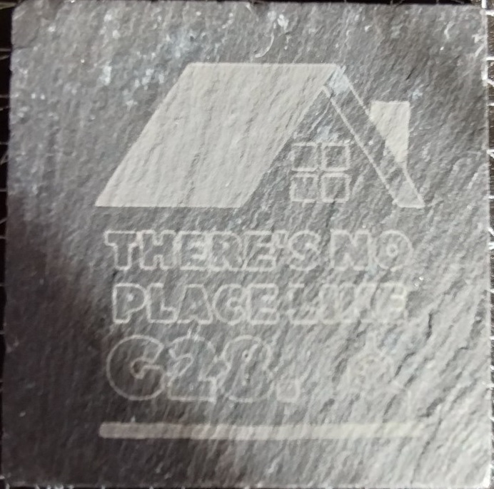

Ardoise
La bibliothèque de matériaux de FDS a été complétée et contient une entrée pour l’ardoise :
Les ardoises proviennent de chez Action. Gravures faites sans aucun ajout avant / après sur la surface.

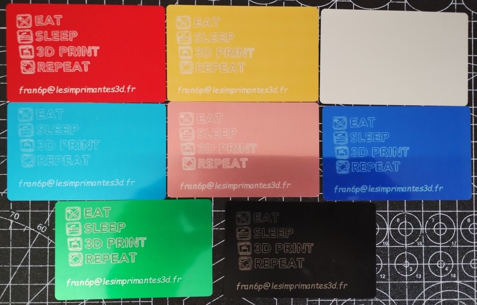

Métal (aluminium anodisé)

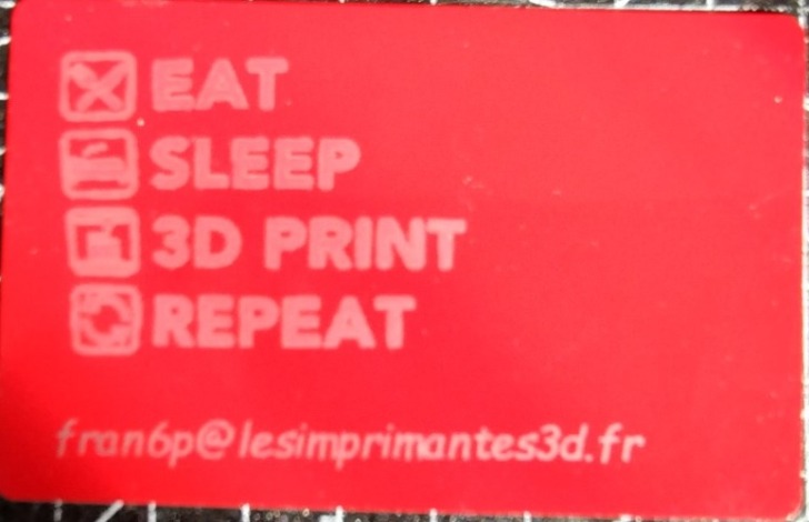

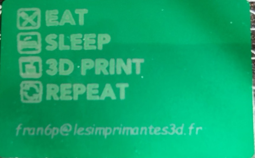

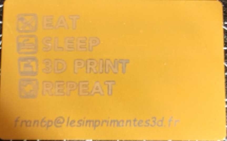

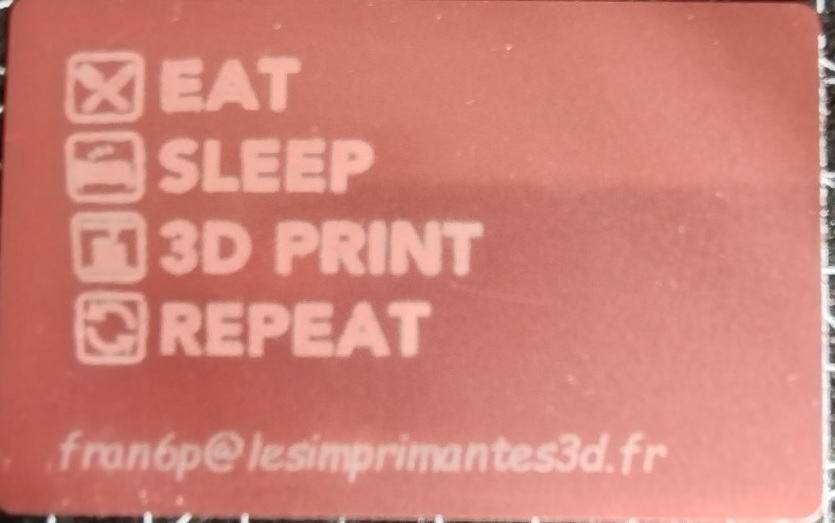

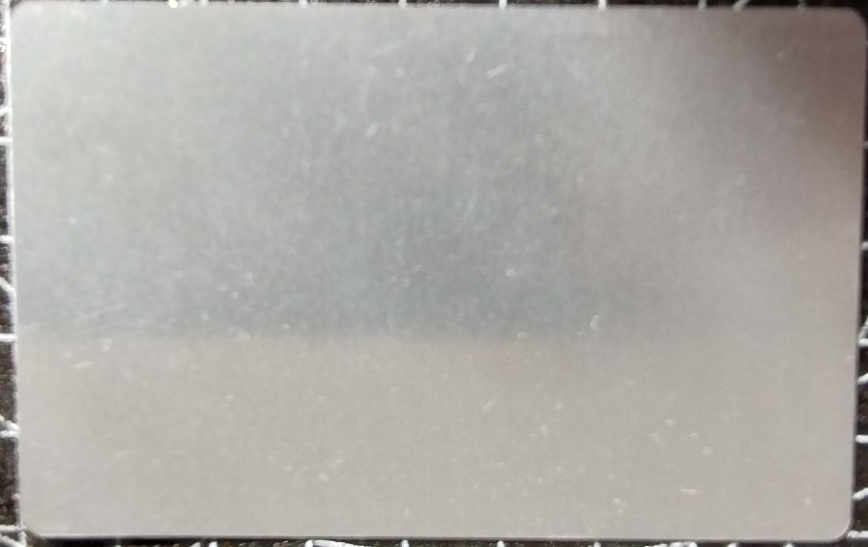

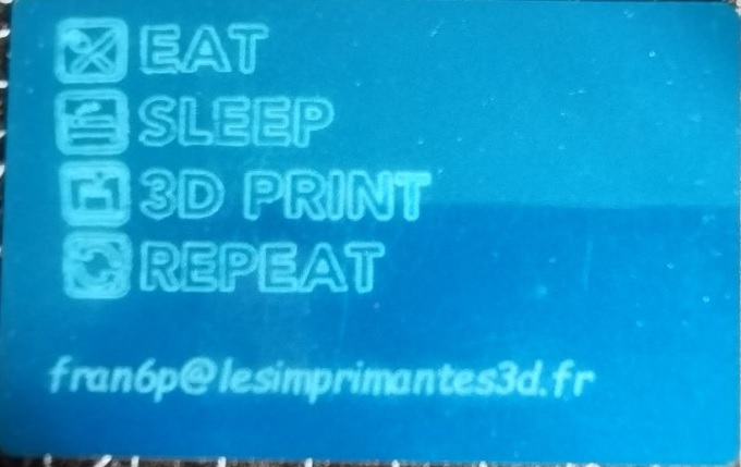

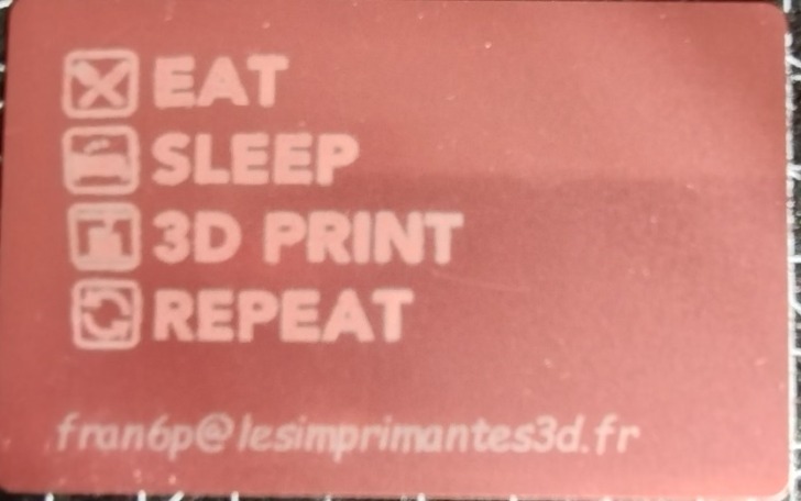

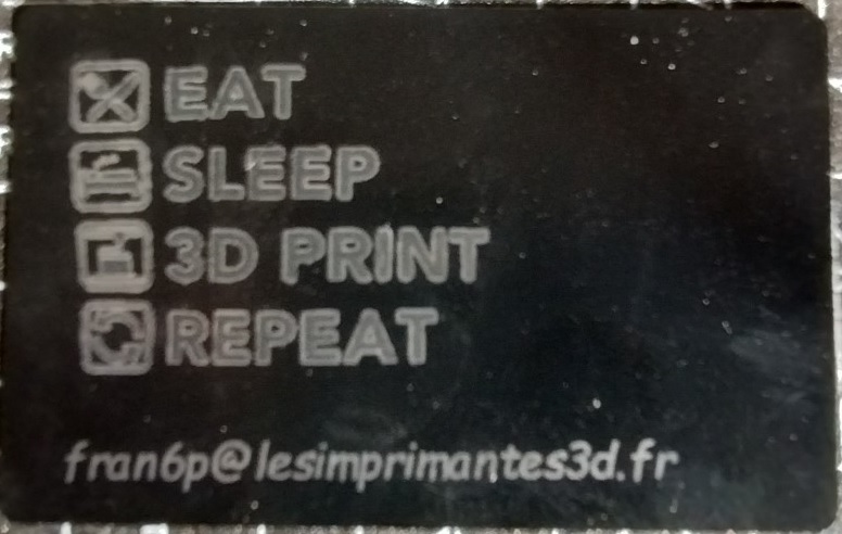

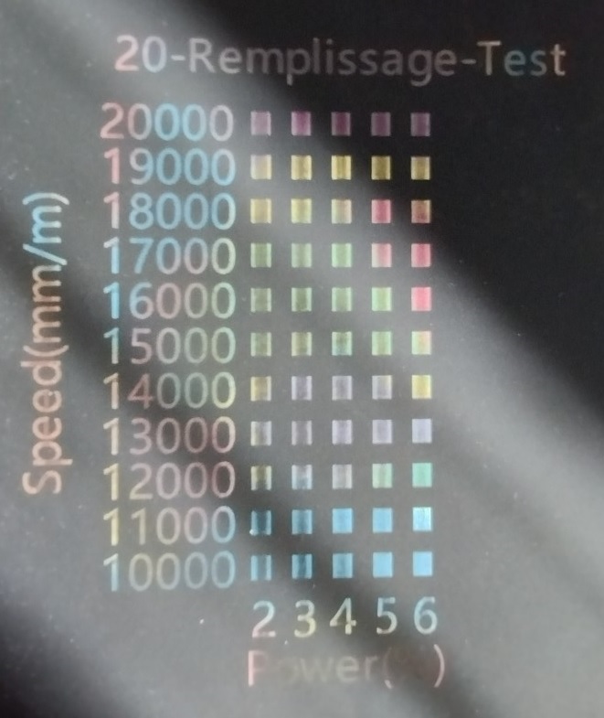

Gravures sur cartes de visites en aluminium anodisé (épaisseur : 0,1 mm). Premier test de remplissage :
C’était l’occasion de tester la fonctionnalité de remplissage intelligent de FDS : gravure d’un modèle sur plusieurs pièces identiques. Cette fonction utilise la caméra interne pour détecter le modèle après l’avoir sélectionné, puis reproduit celui-ci sur les différentes pièces posées sur la surface de travail.
cartes viste
Même avec la caméra calibrée, il est nécessaire d’effectuer des retouches pour que le motif à graver soit correctement positionné sur les cartes de visites.
À noter que la seule couleur qui n’a pas pu être gravée est la grise constituée uniquement d’aluminium anodisé.

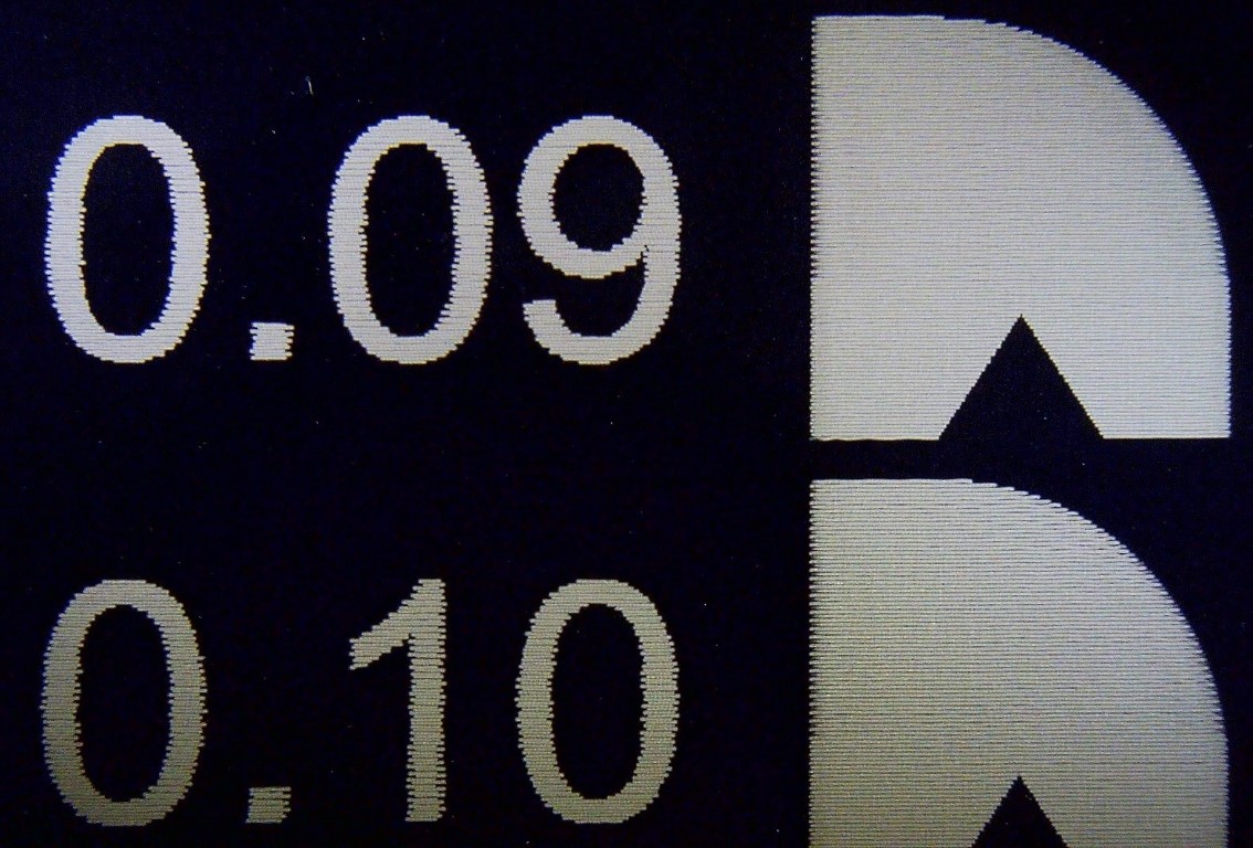

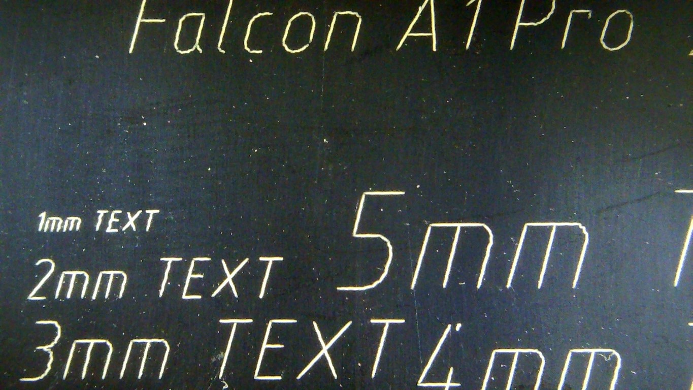

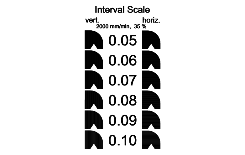

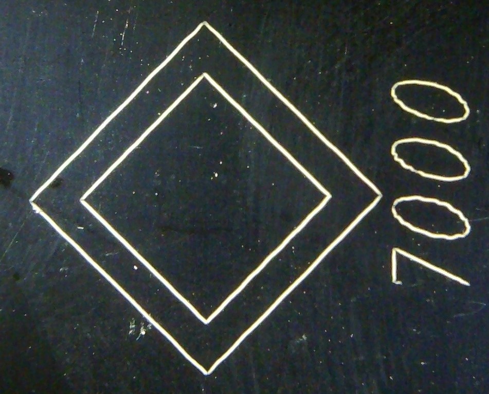

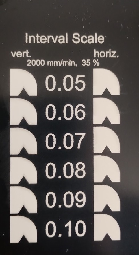

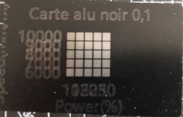

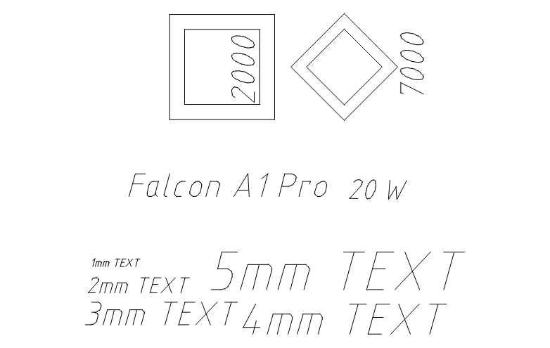

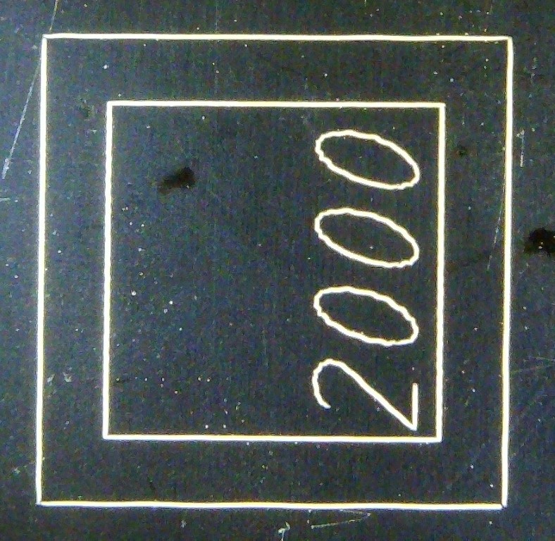

Autre test de métal (aluminium anodisé noir) via LightBurn

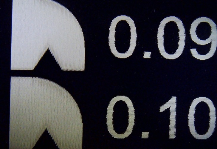

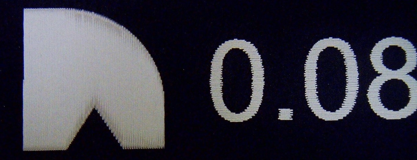

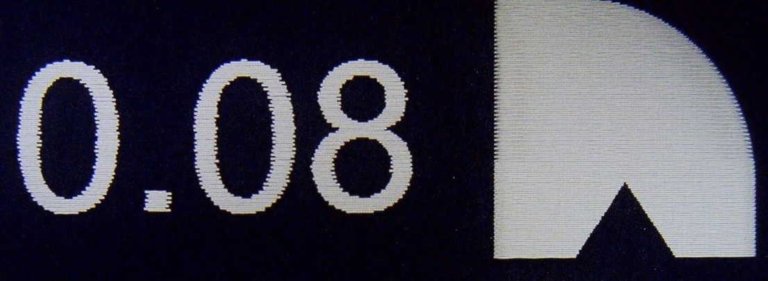

Un second modèle de test, réalisé sur de l’aluminium anodisé noir permet grâce à la finesse de gravure d’évaluer la forme du point focal (carré / rectangulaire) du Falcon A1 Pro.
  • Progression des intervalles : 0,05 à 0,10 mm (pas de 0,01 mm), sens horizontal et vertical
  • Vitesse de gravure des carrés externes : 7000 mm/min / 50 %
  • Vitesse de gravure des carrés internes : 2000 mm/min / 35 %
  • Vitesse de gravure du texte et des trames : 2000 mm/min / 35 %
Résultats du test réalisé :

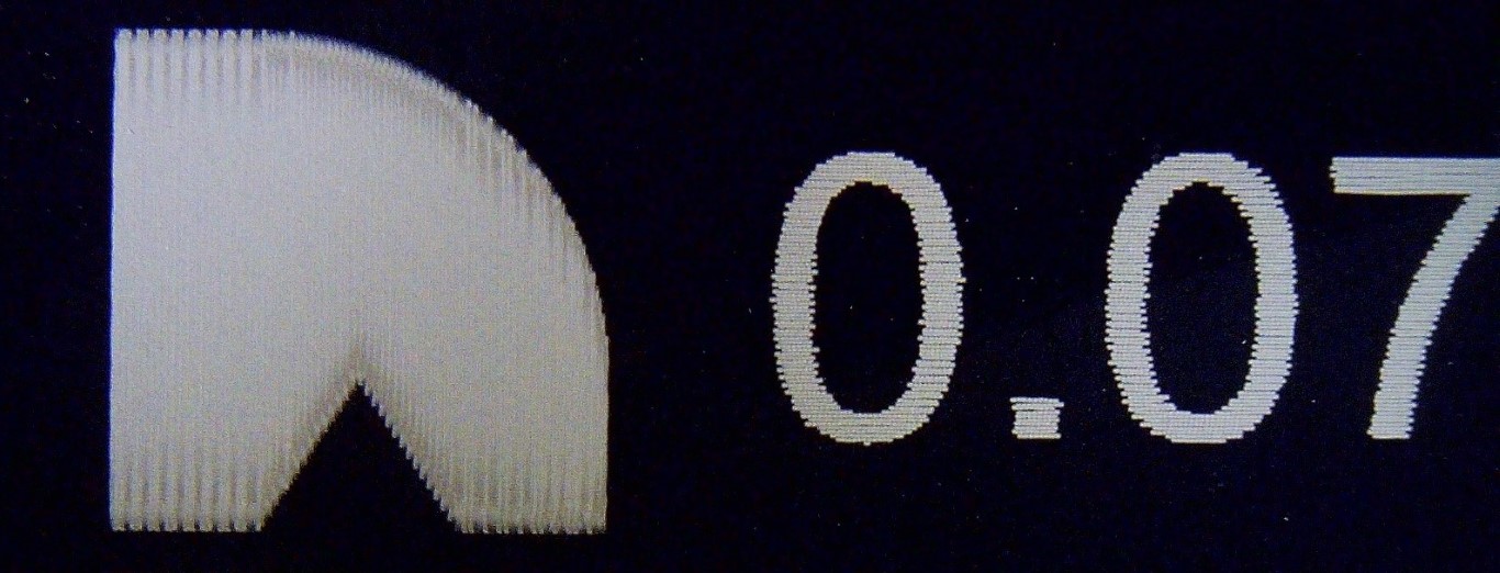

Le texte de 1 mm de haut est net et lisible (images via microscope électronique).
txt small
La gravure des carrés «horizontaux» ne permet pas de constater de différence d’épaisseur suivant que celle-ci se fait horizontalement ou verticalement ; pas de différence non plus avec les carrés gravés à 45°. Les lignes sont parfaitement rectilignes, les rails de guidage (tiges linéaires + douilles à billes) et la structure Core XY rigide y sont sans doute pour beaucoup. Le test des intervalles situe le point focal entre 0,06 et 0,08 mm.

Grille nid d’abeilles
L’amélioration essentielle est une grille en nid d’abeilles (honeycomb) afin de faire des découpes propres. Sans cette grille, si la pièce à couper est posée directement sur le plateau, la fumée ne peut s’échapper au-dessous du matériau et provoque des brûlures sur l’arrière de la pièce coupée.
La grille vendue par Creality pour les Falcon A1 et A1 Pro s’insère totalement (460 x 345 x 16 mm). Il faut la rehausser à l’aide des pieds à coller au-dessous sur le pourtour, sinon les fumées stagnent dans les alvéoles. Dommage que cette grille ne soit pas accompagnée d’une plaque de tôle martyr et qu’elle coûte aussi cher (130 € à ce jour).
Comparer les prix de la grille honeycomb pour Falcon A1 Pro
Avec le Falcon A1 Pro, Geekbuying m’avait livré une grille Mecpow, plus petite (415 x 345 x 16 mm), elle est accompagnée d’une plaque de tôle (martyr) et de pieds à coller.

Pour l’utiliser, il faut retirer la plaque support du fond du Falcon A1 Pro (quatre vis à enlever) et rehausser la structure avec des pieds. Ces pieds permettent aussi de travailler avec des supports plus épais ou qui ne rentrent pas dans le caisson du Falcon (planche de bois, par exemple).
