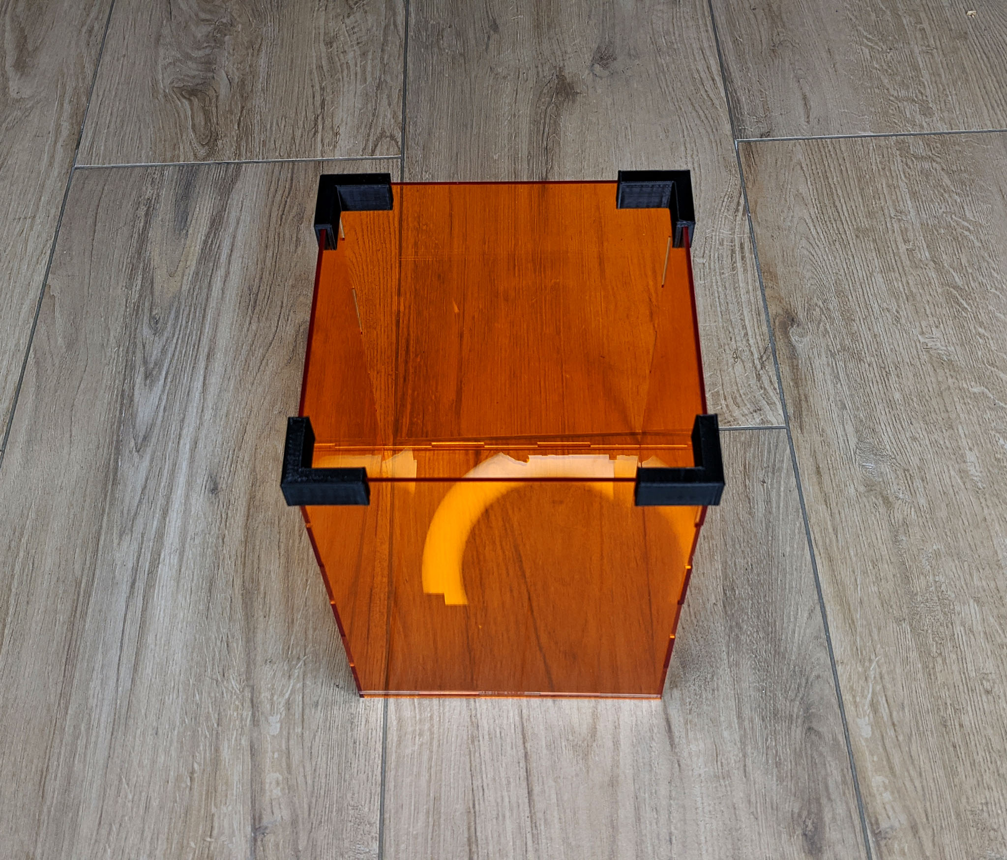

Orange 30, l’assemblage
Il n’y a qu’une chose à assembler sur la Orane30 et pas des moins pénibles, le capot de protection anti-UV !
Avant tout, il faut déjà retirer le film protecteur qui est dessus… Prenez bien votre temps. Il se déchire facilement, rendant la tâche encore plus lourde.
Ensuite, il faut fixer les 5 faces à l’aide de 2 élastiques tout en utilisant les 4 cales imprimées en 3D que vous avez pu voir dans les photos des accessoires. Cette tâche est décrite dans la vidéo ci-dessus.
J’ai bien évidemment cassé un des élastiques. Bien qu’il y en ait un 3ème sûrement prévu pour faire face à ce cas de figure, j’ai préféré scotcher le capot afin qu’il soit moins “branlant”.
Assemblage capot anti uv
Assemblage périlleux du capot
C’est franchement dommage comme première approche. J’imagine que c’est une question de coût et de transport. Cependant, un capot en dur avec un système de charnière aurait été bien plus agréable à utiliser.

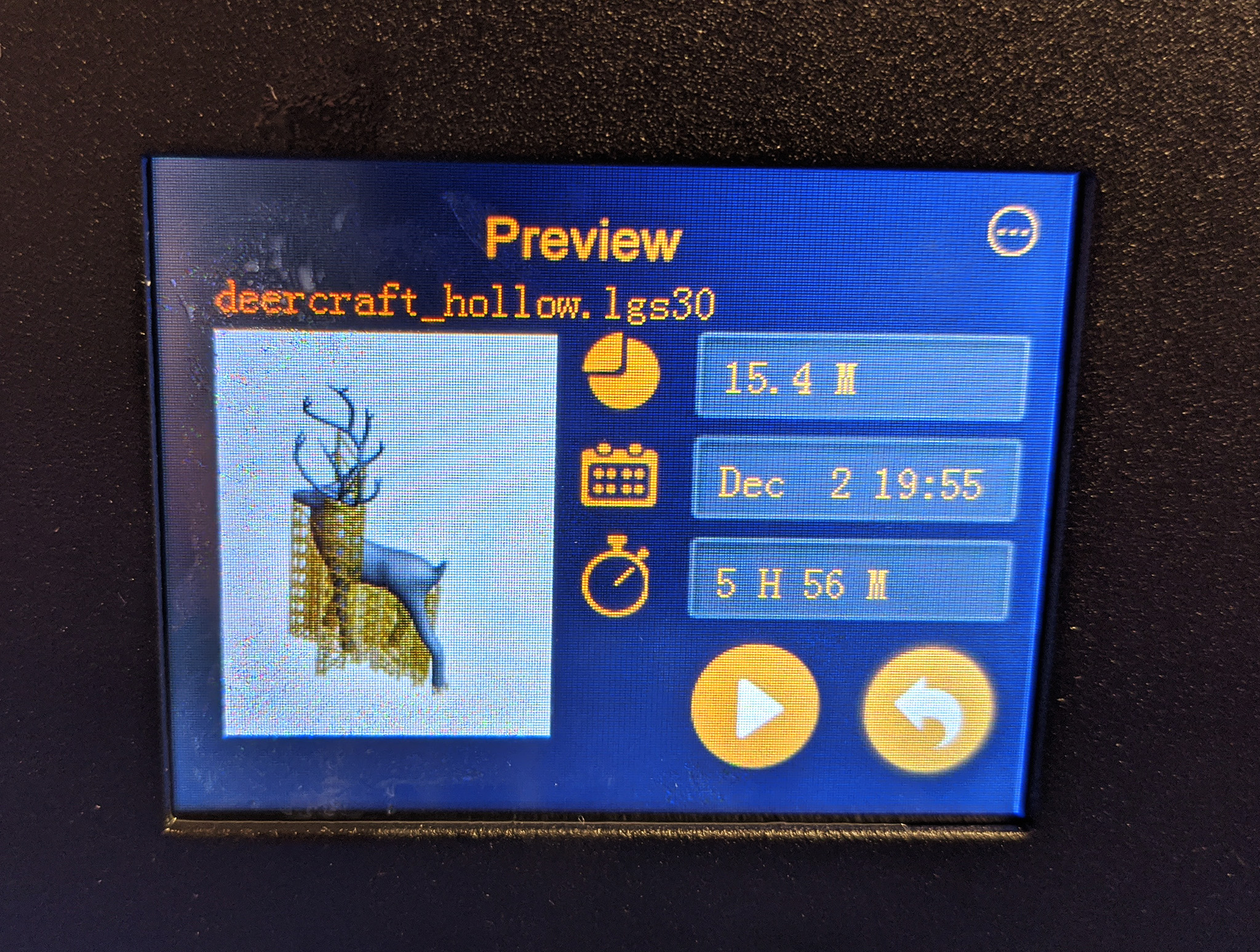

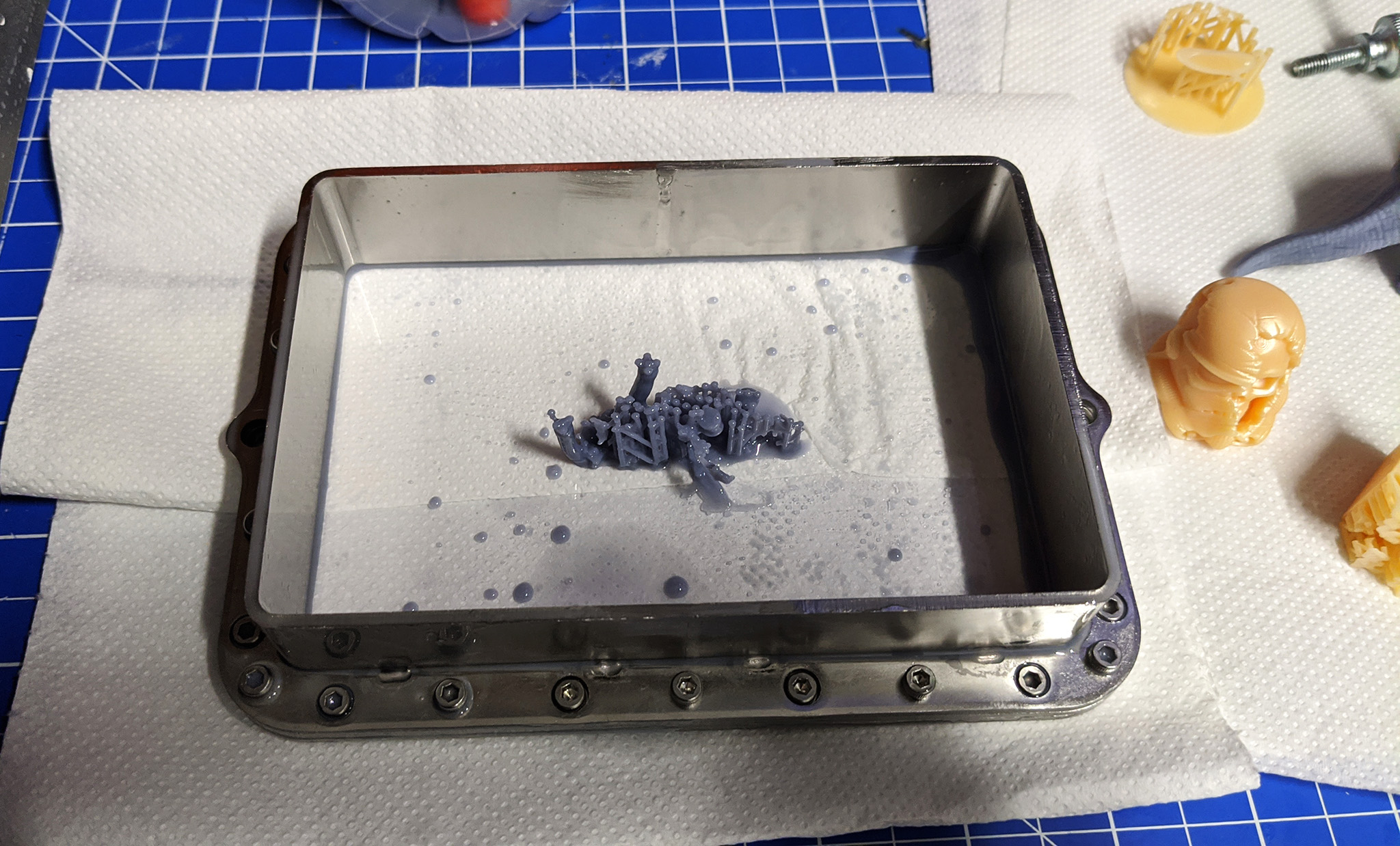

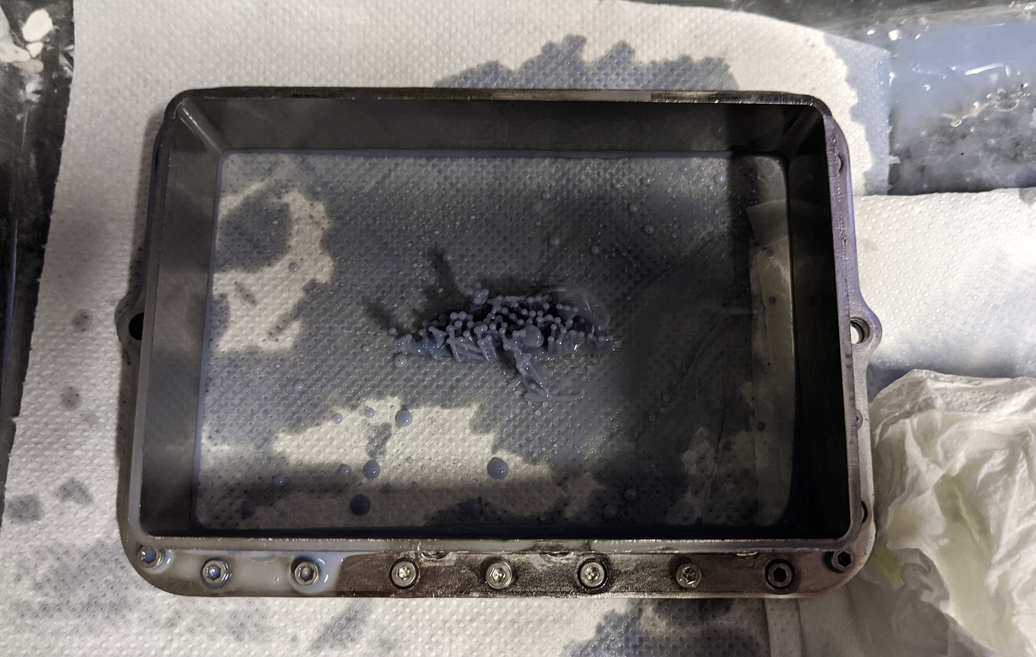

Une impression 3D de Noël
Histoire d’illustrer cet article, j’ai ensuite essayé ce renne de Noël qui fut un échec total :
Suite à ces 2 échecs avec les réglages par défaut de LongerWare et 2 résines différentes, j’ai décidé d’essayer un autre logiciel. Pour l’expérience, j’ai quand même tenté de trancher de gros objets sans réussir à le faire planter. Il s’est avéré plutôt stable chez moi en version 1.32.
A noter au passage que le film FEP du bac peut être remplacé. Il y en a d’ailleurs un de rechange dans l’enveloppe, visible sur les photos présentées en début d’article. Et il y a même un tutoriel pour ça !

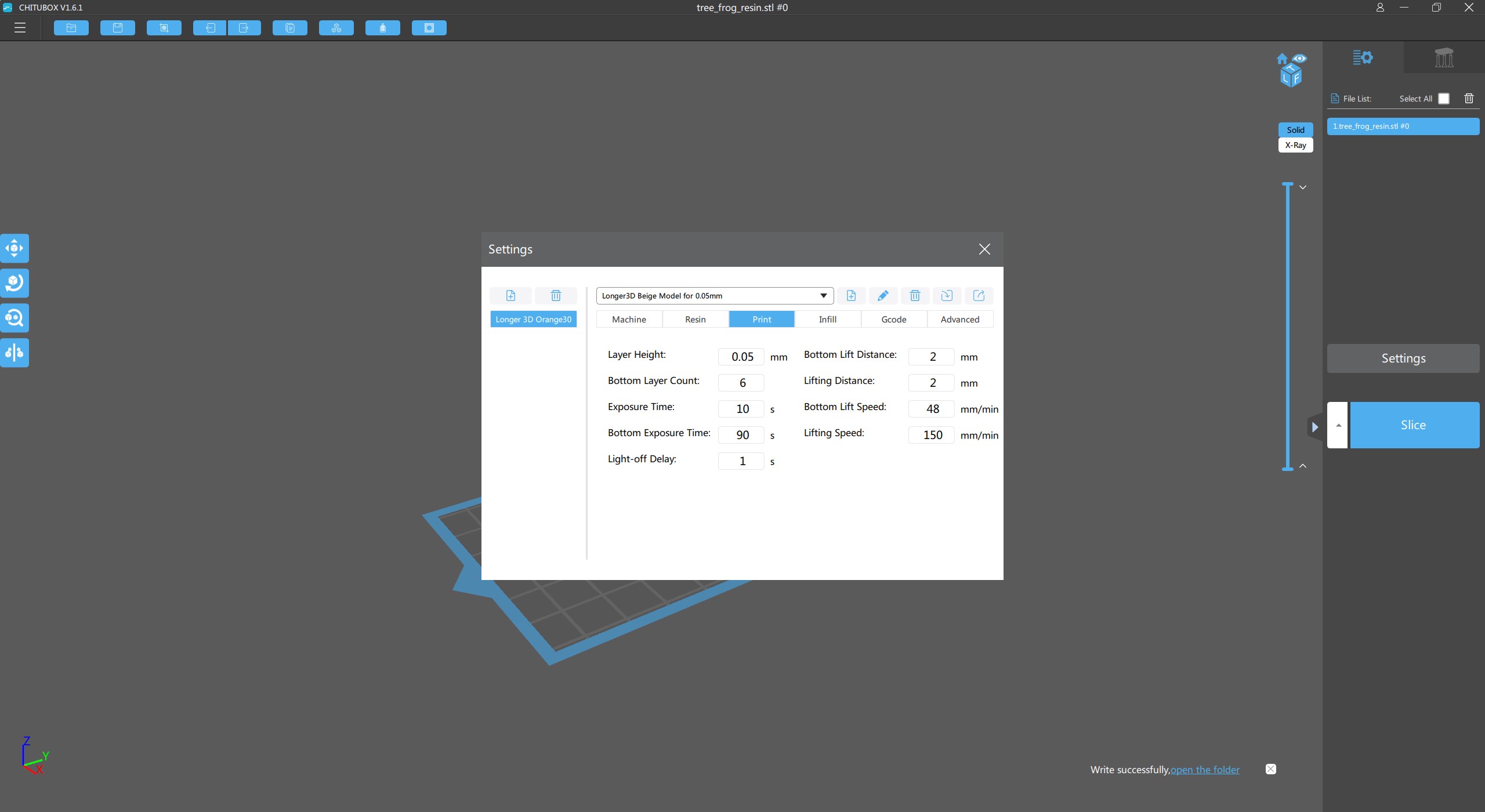

Les impressions 3D tranchées avec Chitubox
J’ai donc tenté l’expérience Chitubox, un slicer qui semble s’imposer pour la stéréolithographie. Surtout que depuis notre test de la Orange 10, il dispose d’un plugin qui permet d’exporter directement au format lgs30. On peut donc totalement se passer de LongerWare pour imprimer sur les machines SLA Longer3D.
Bien que Chitubox permette d’évider (“hollow”) les objets et d’y percer des trous pour évacuer et économiser la résine, j’ai préféré débuter avec des objets modélisés pour l’impression avec de la résine. Pour en trouver, il suffit de chercher “SLA” ou “hollowed” sur Thingiverse.
La fameuse grenouille
J’ai téléchargé ce STL adapté aux imprimantes 3D résine que j’ai imprimé à même le plateau :
Ici aussi, la qualité est bluffante. On voit encore des traces de supports qui sont partis avec un bout de patte…
