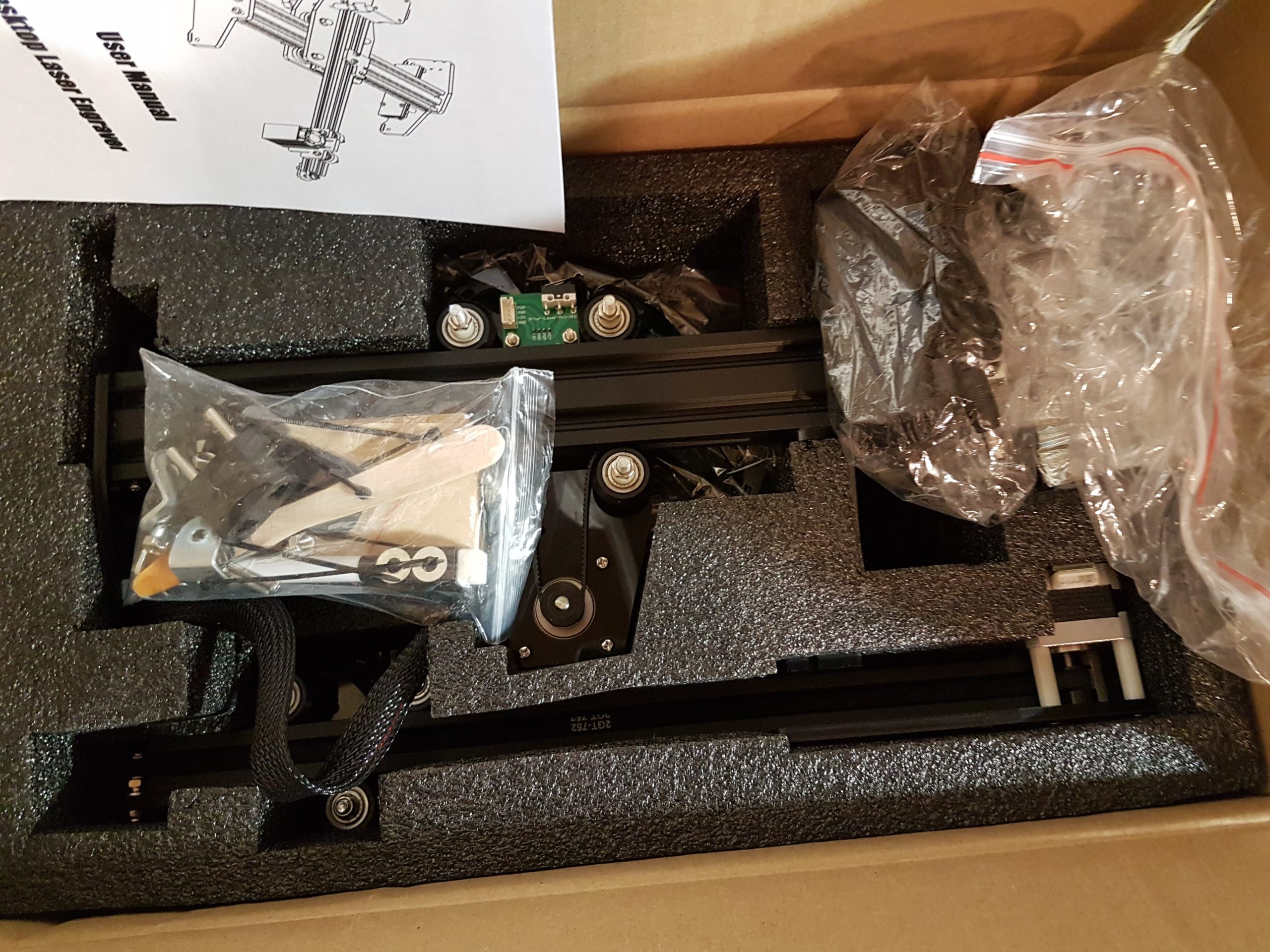

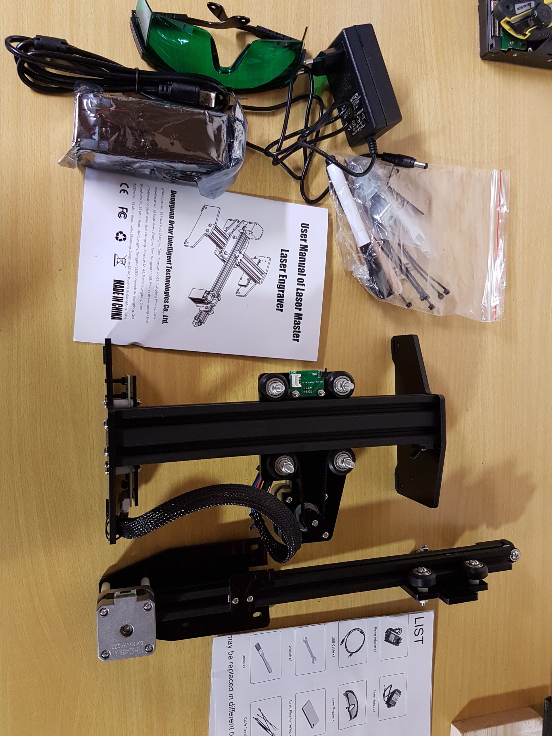

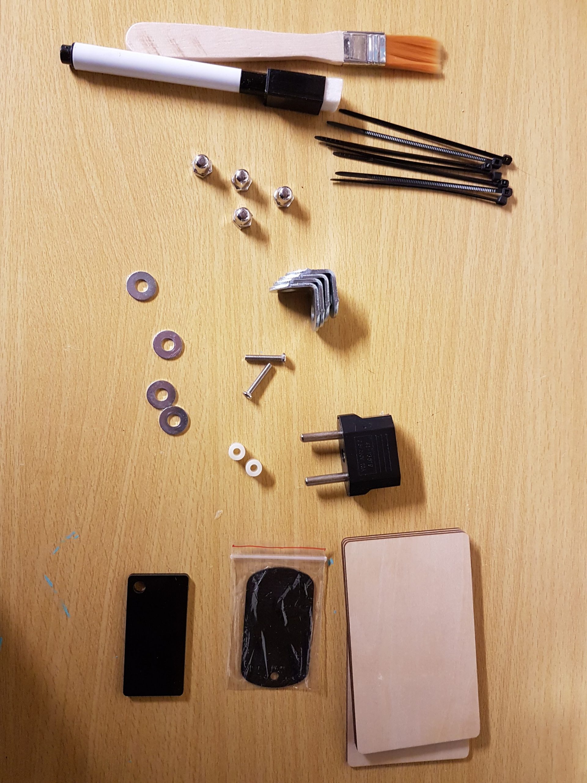

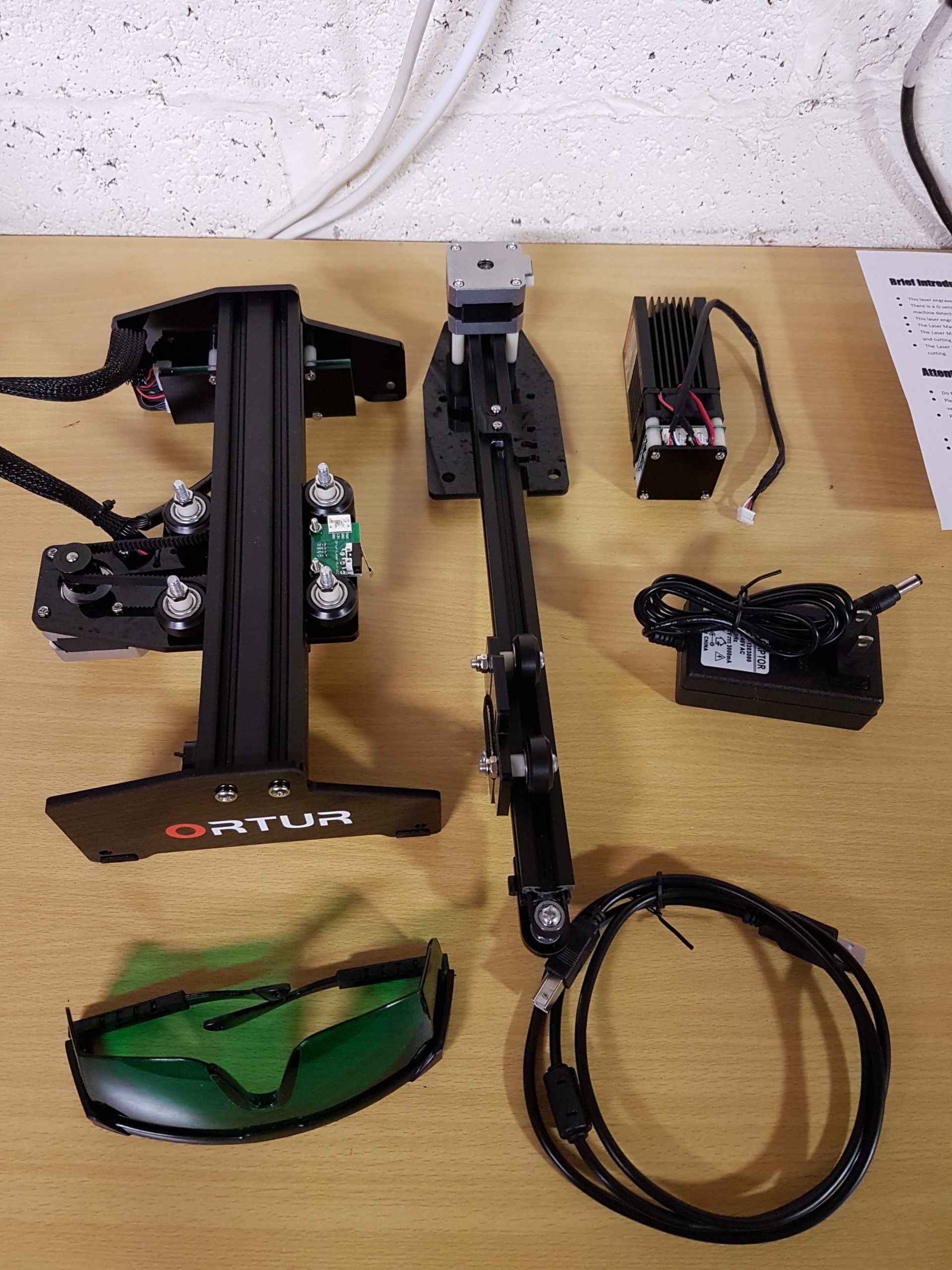

Le colis est livré très bien emballé. Le montage est très simple et rapide à effectuer. Parmi les pièces disponibles dans le carton, on retrouve aussi du papier, des planches en bois et une petite plaque en métal pour les premiers tests du laser. Pour la sécurité, des lunettes de protection sont également fournies.
Il faut dans un premier temps assembler les axes X et Y à l’aide de 4 écrous et rondelles. Ensuite, on doit fixer le laser a l’aide de deux vis, mettre un collier de serrage et brancher les connectiques des moteurs. C’est tout et ça prend entre 5 et 10 minutes grand maximum !

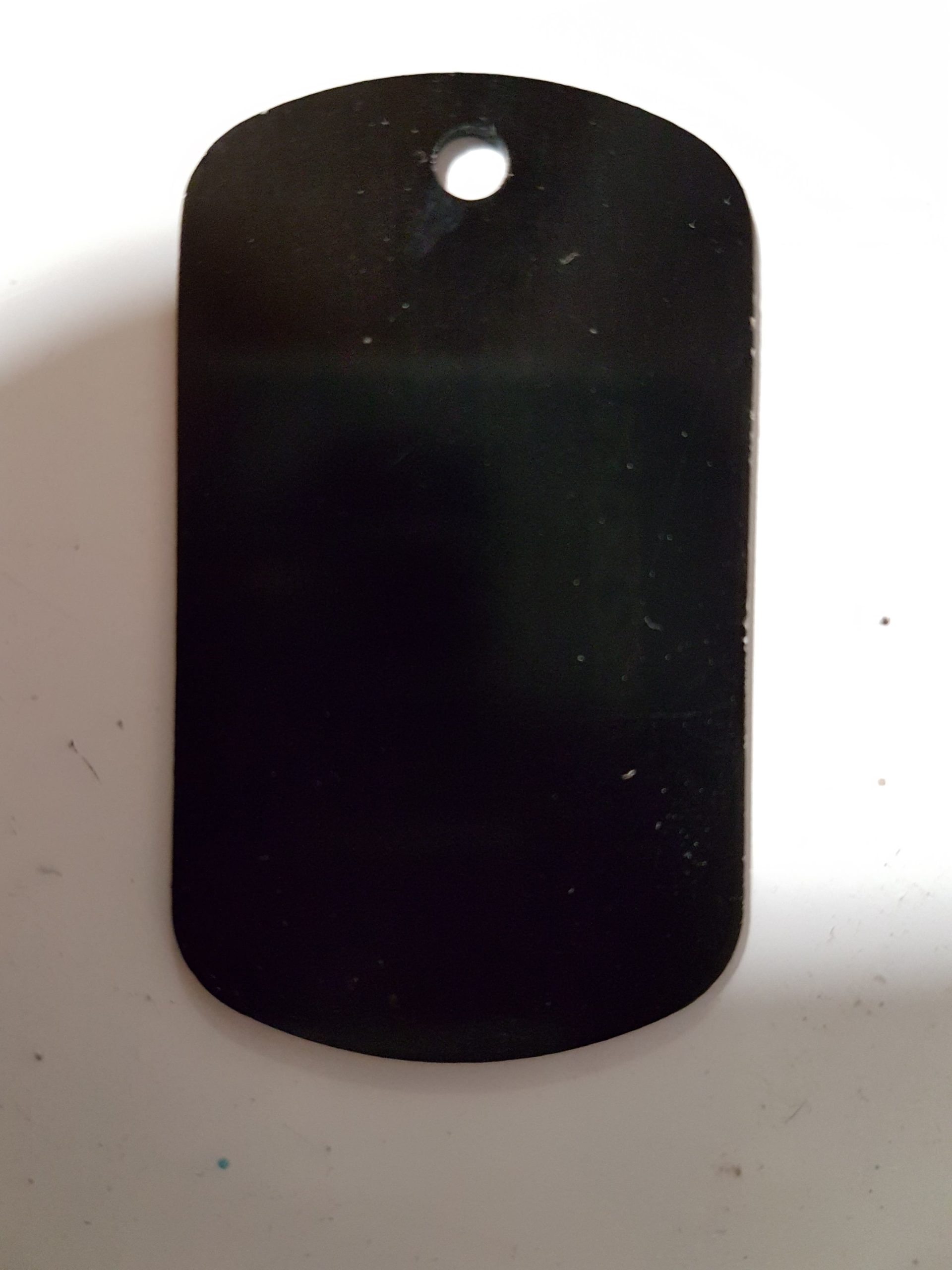

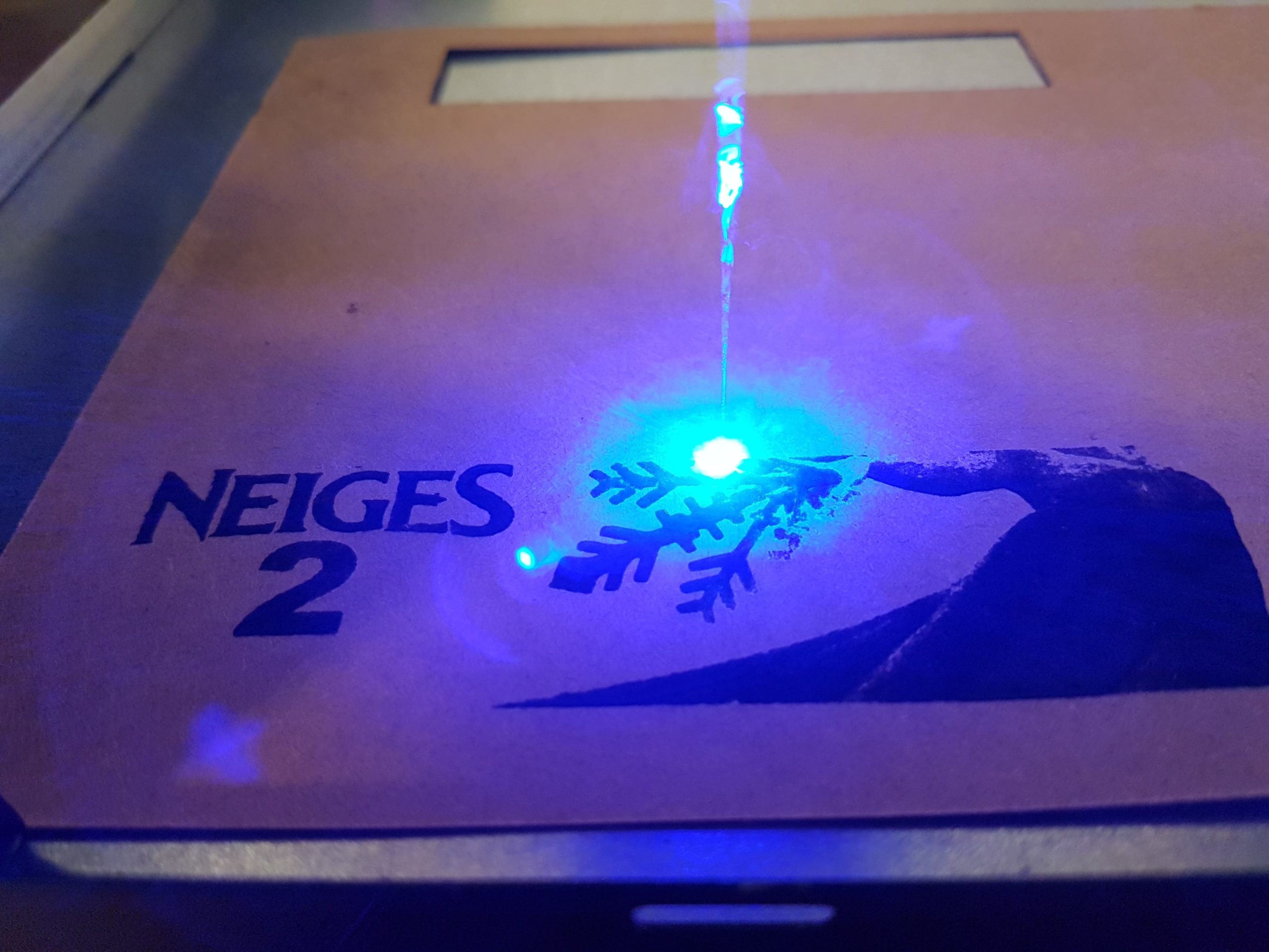

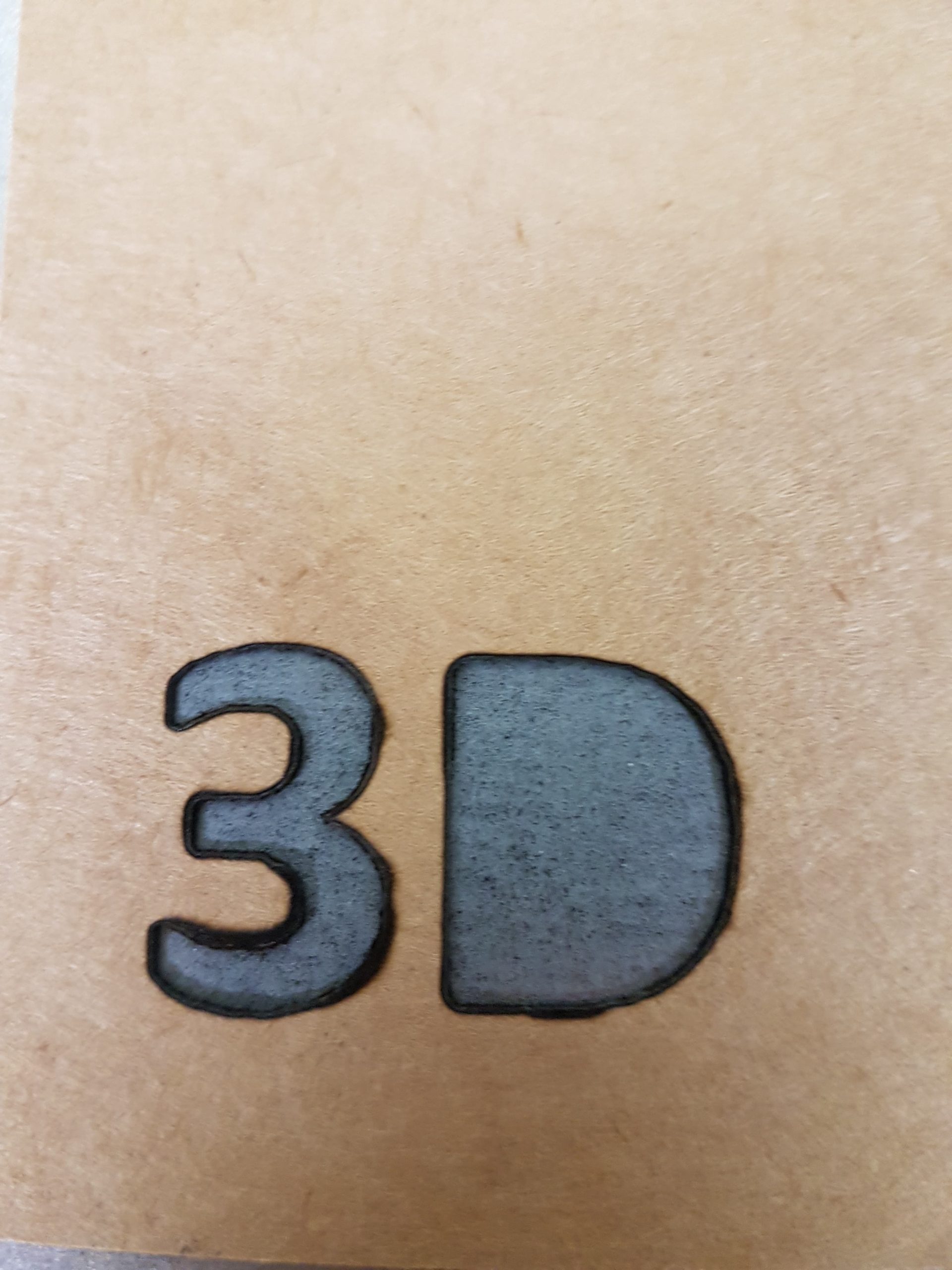

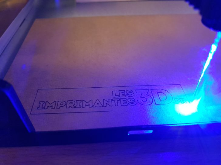

Le laser 15W permet de graver beaucoup de types de matériaux, même de l’acier. Il faut utiliser le logiciel pour faire le focus (la mise au point) du laser en fonction de l’épaisseur du matériau à graver.
Avant chaque gravure, l’appareil se met en état “home” grâce aux end-stop (capteurs de fin de course).

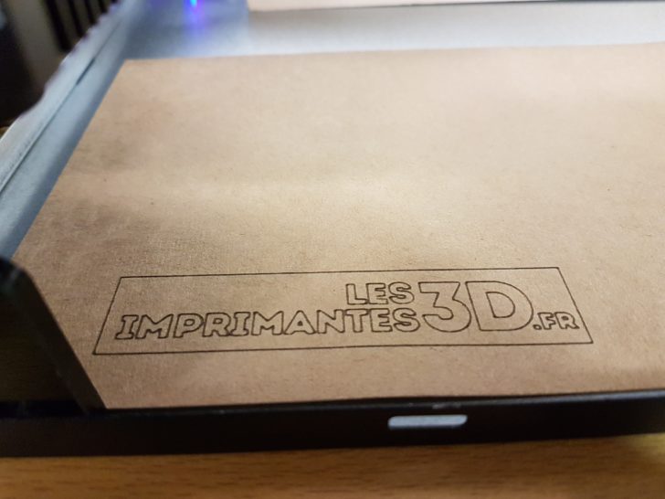

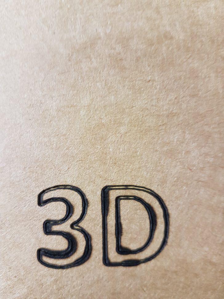

Acier après 20 passes à grande puissance et petite vitesse

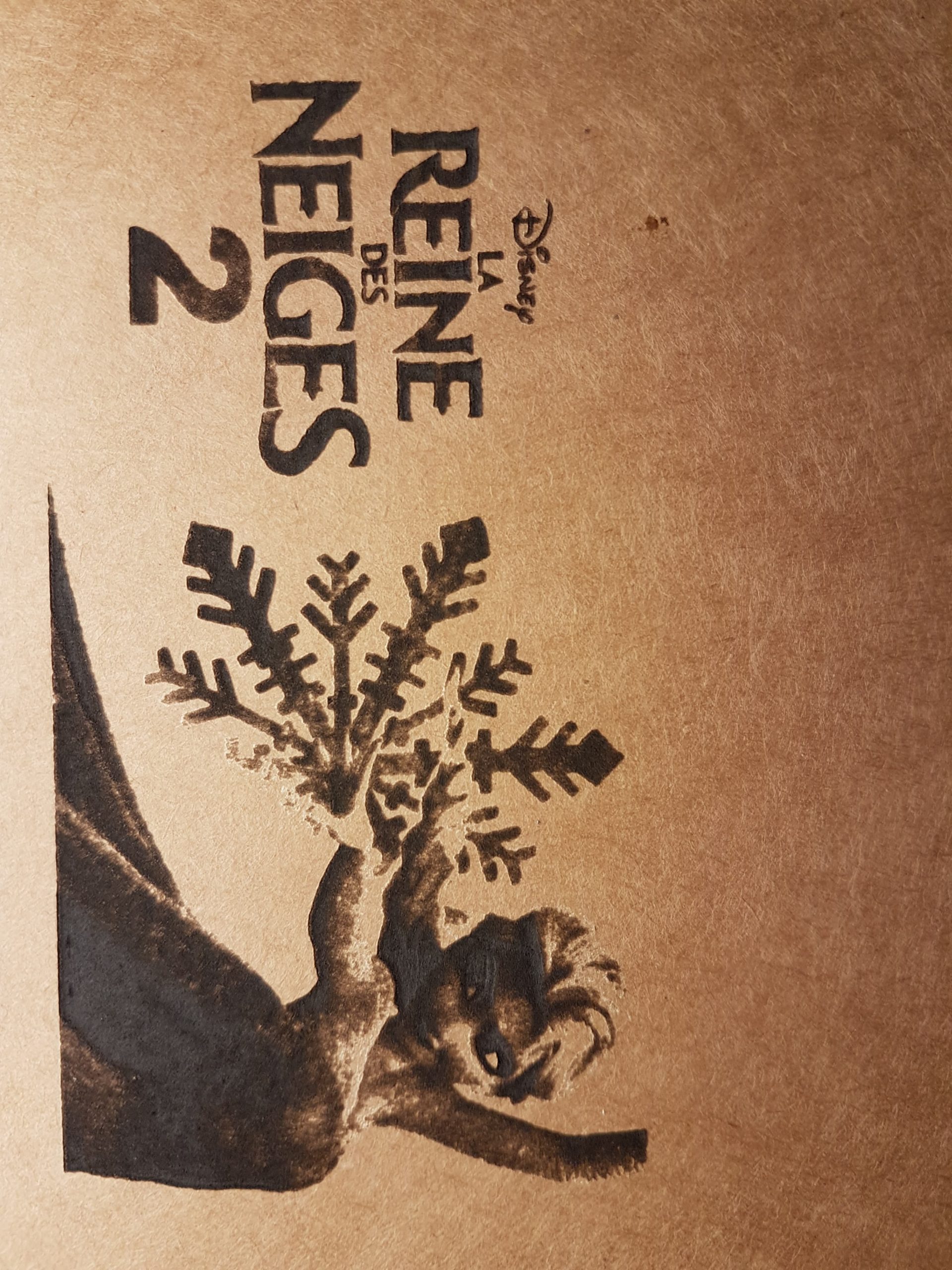

Gravure sur du papier à faible puissance et grande vitesse

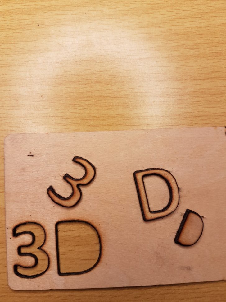

Découpe du bois à puissance forte et vitesse moyenne en 5 passes
