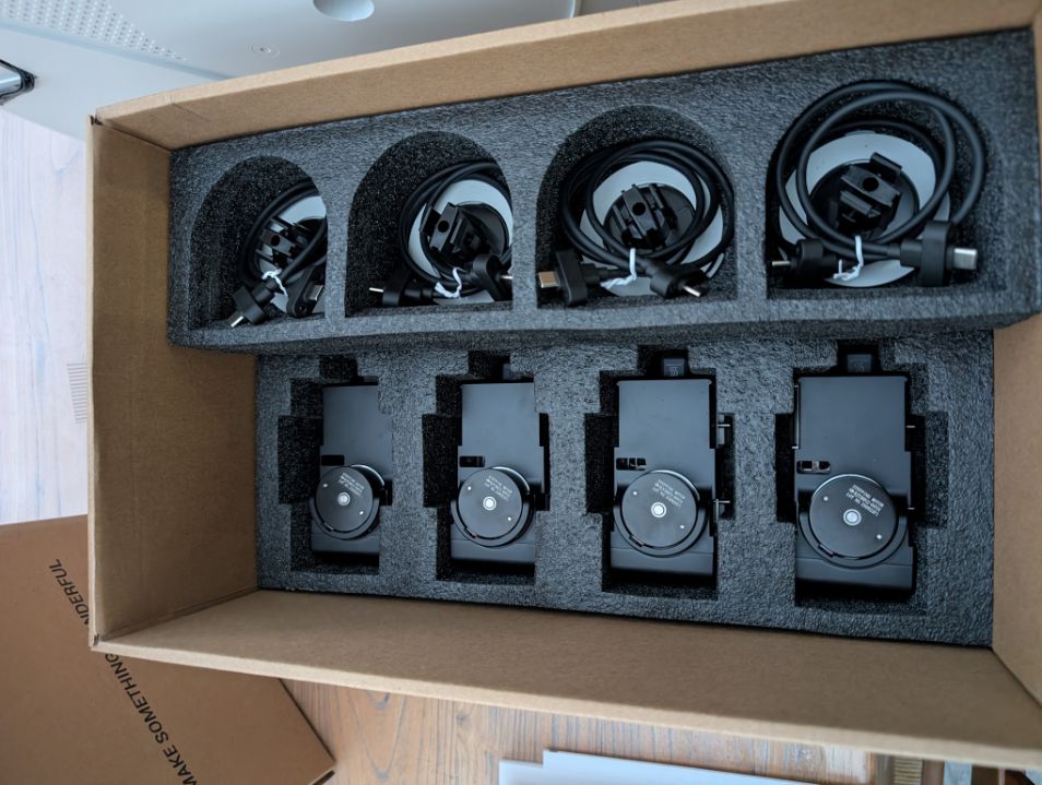

Déballage (unboxing)
Le packaging de cette U1 est exemplaire et n’a rien à envier à celui de Bambu Lab ou de toute autre grande marque.
Tout est parfaitement protégé et organisé en plusieurs compartiments :
  • Le manuel d’utilisation.
  • L’imprimante (solidement calée).
  • Une boîte d’accessoires contenant les têtes d’impression.
  • Un carton incluant 4 bobines de 500g de PLA Snapmaker (avec puces RFID).

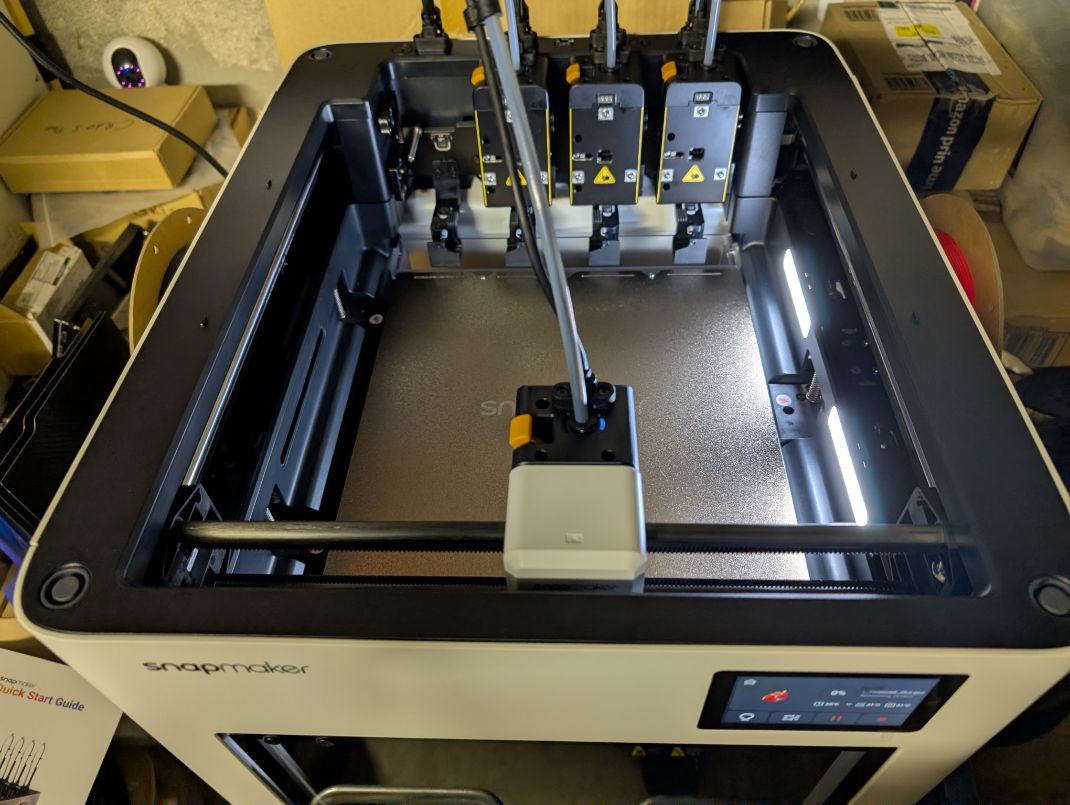

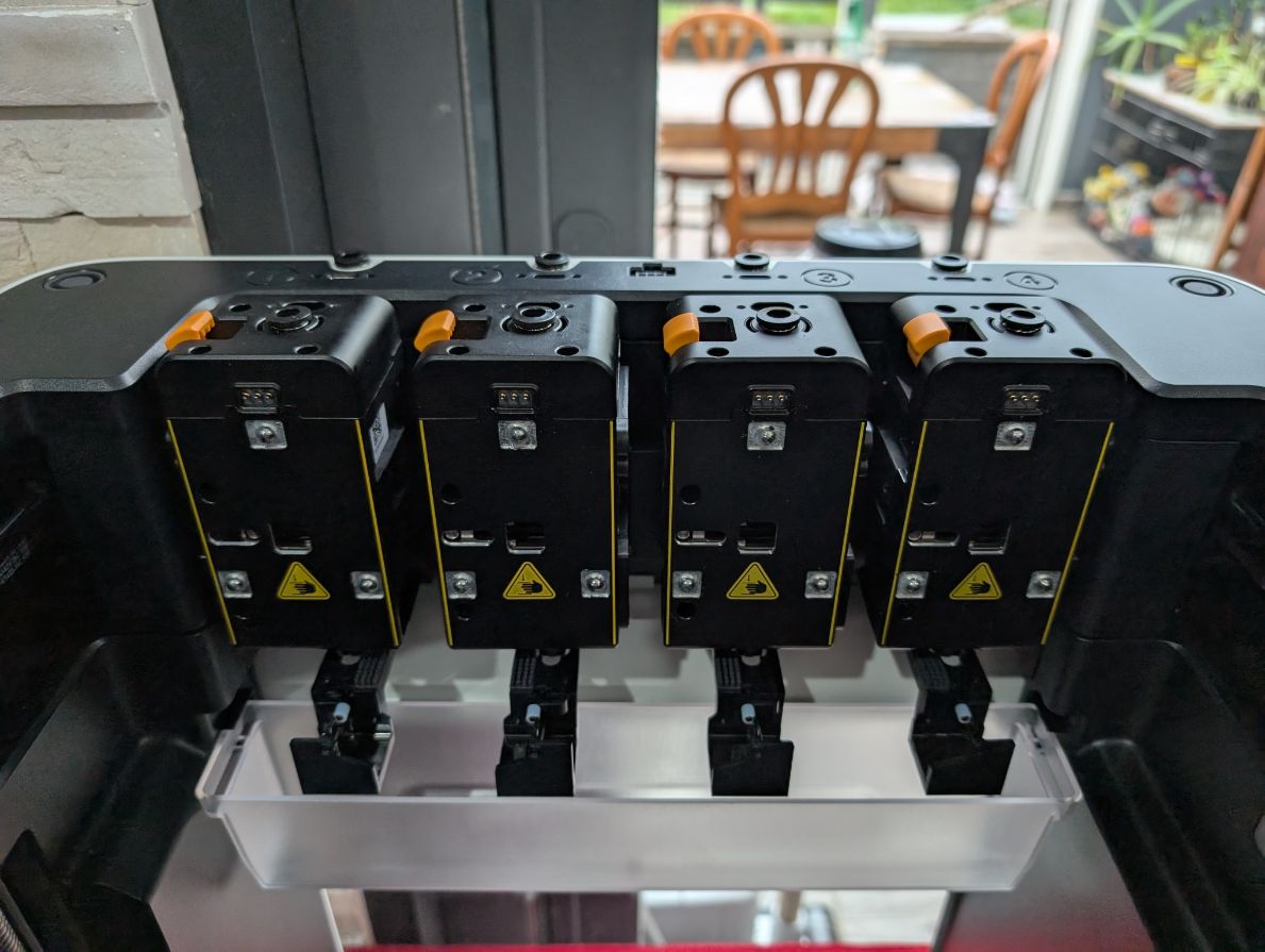

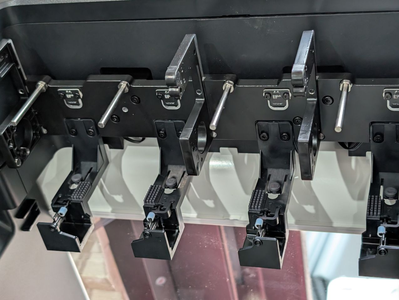

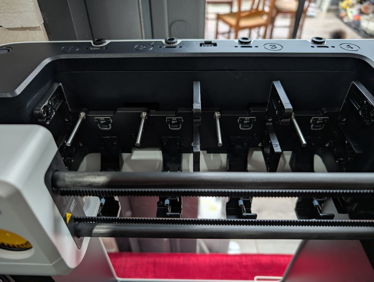

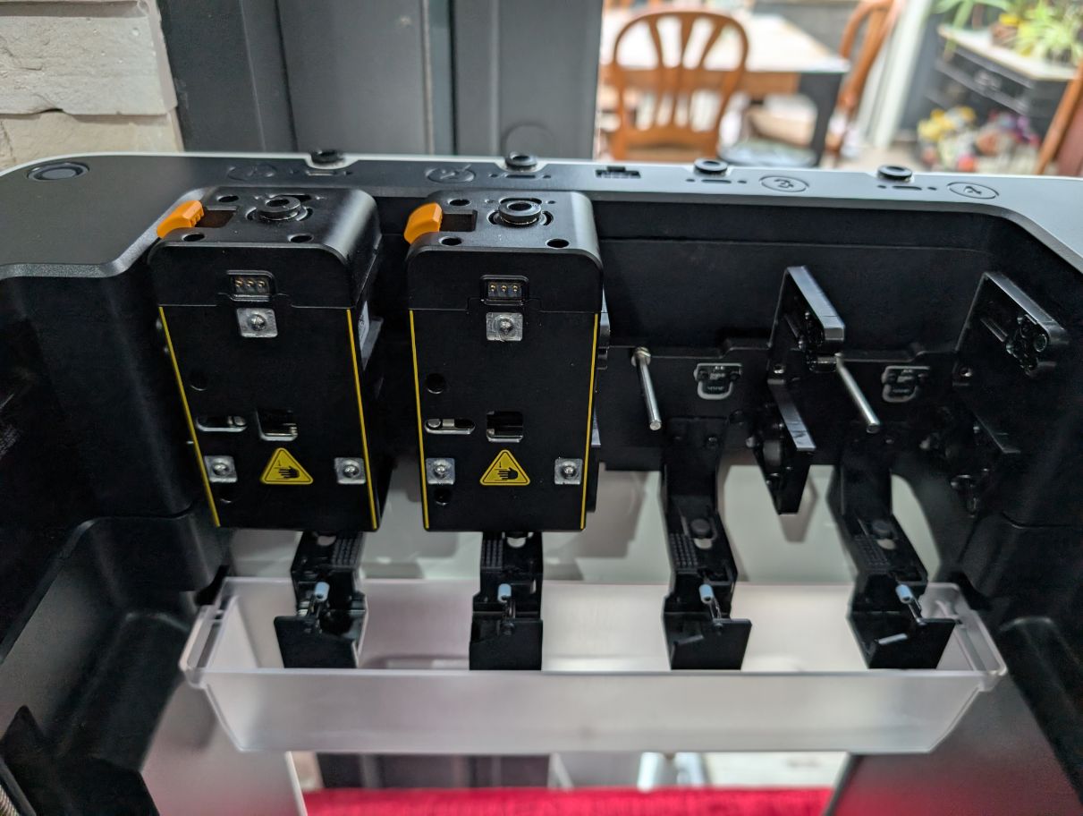

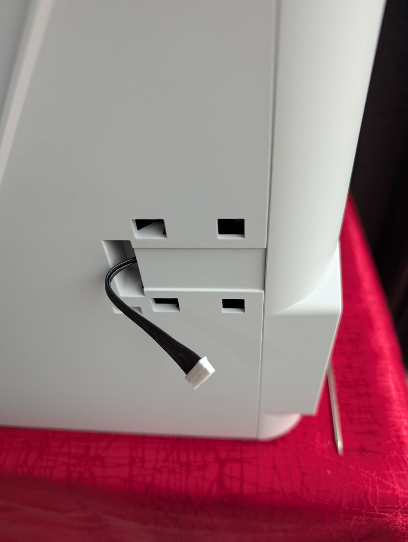

Montage de la Snapmaker U1
Le montage prend entre 30 et 45 minutes selon votre expérience. Je dois souligner que le manuel est extrêmement bien conçu : détaillé, illustré et clair. C’est sans doute l’un des meilleurs que j’ai eu entre les mains.
Mon conseil : Prenez le temps de bien lire chaque étape avant de commencer.
Les étapes clés :
  • Préparation : Retrait des protections et scotchs de transport.

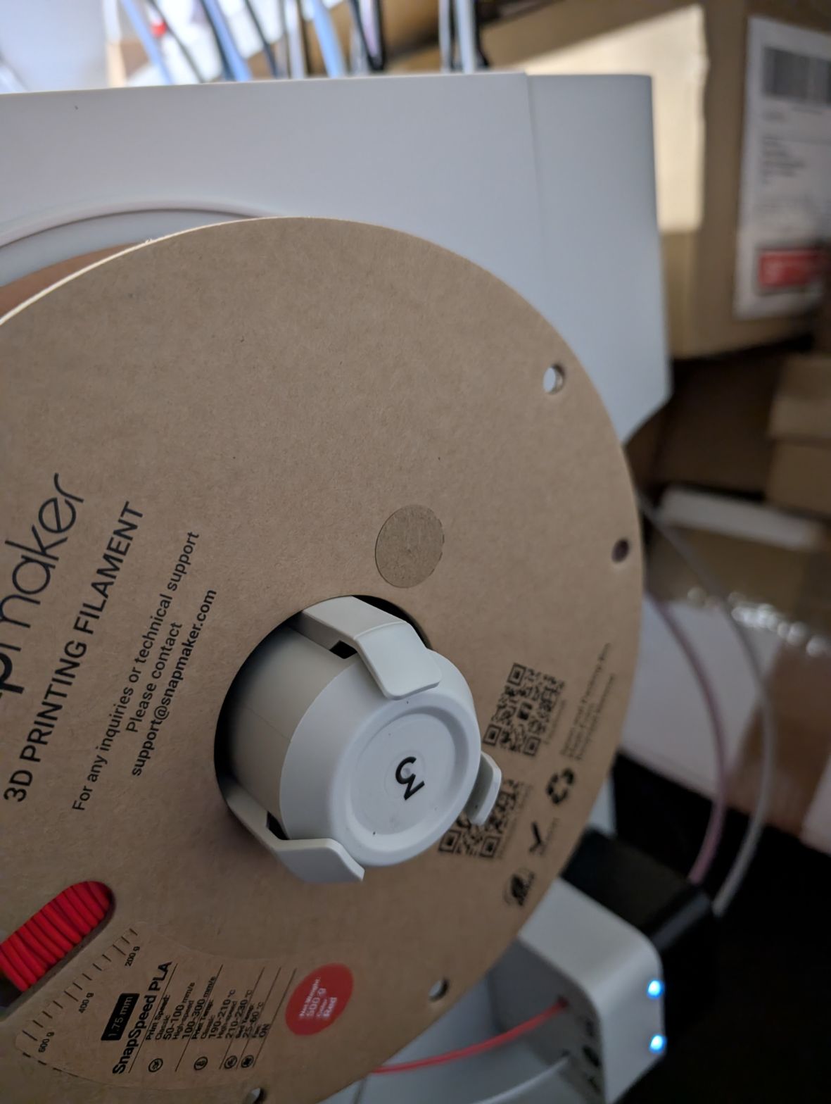

  • Supports bobines : Installation des supports (très proches de ce que l’on trouve sur les FlashForge AD5X ou Bambulab A1) et des systèmes de pré-chargement du filament à gauche et à droite.
  • Installation des têtes : On met en place les 4 têtes. Notez que la tête de gauche possède un détrompeur (film à retirer) car elle est inversée par rapport aux trois autres pour son amarrage.
  • Connectique : À l’arrière, on trouve un port USB (pas forcément pratique d’accès) et un connecteur d’accessoire à 4 broches, probablement réservé à de futurs équipements.
Attention : Ne négligez pas l’étape de calibration manuelle des courroies du CoreXY. Je vous conseille même de répéter la manipulation deux ou trois fois. Cette étape est vitale : elle conditionne l’efficacité du “Homing” (retour à l’origine) X/Y et la précision du changement de tête.

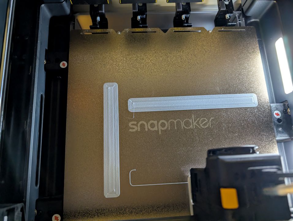

Mise en route de la Snapmaker U1

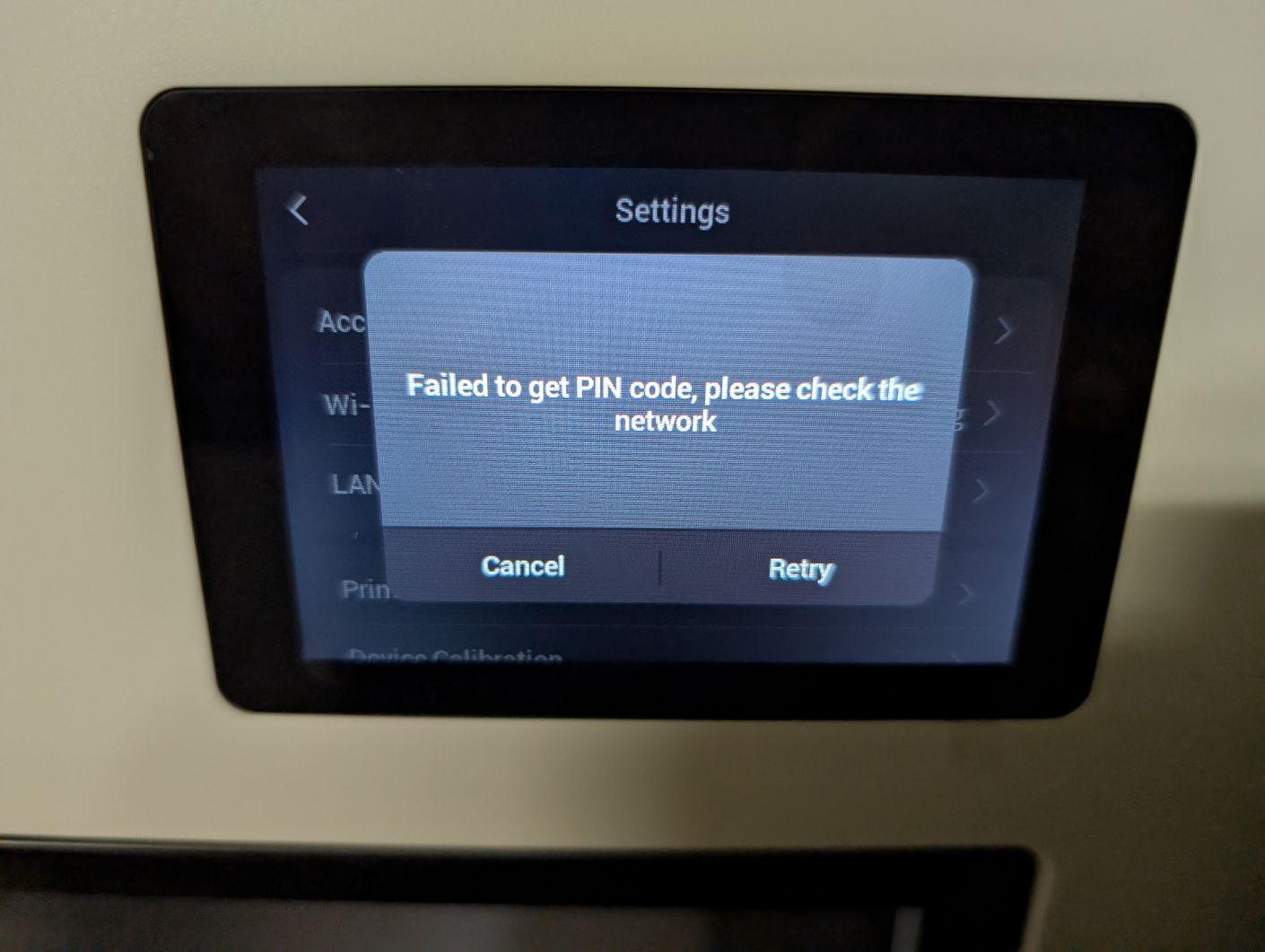

Une fois l’imprimante allumée, l’assistant de configuration prend le relais. Notez que l’interface est actuellement disponible en anglais (et chinois) uniquement, le français n’est pas proposé.

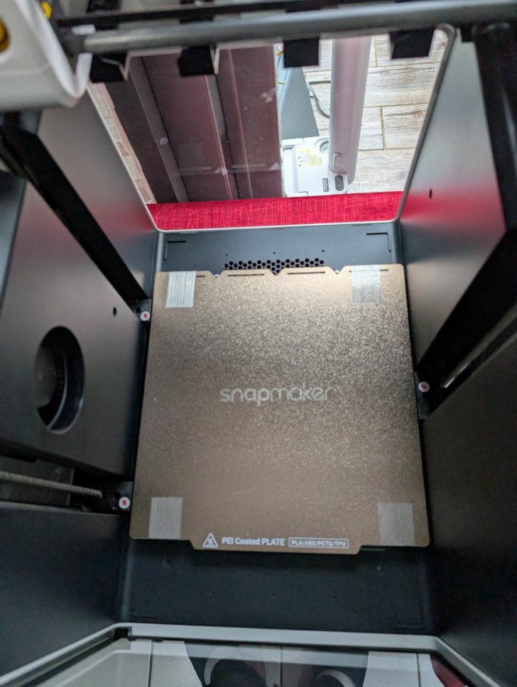

Points d’attention lors du premier démarrage :
  • Point de référence : Il faudra retirer la plaque PEI pour l’étalonnage initial car le capteur de référence se situe directement sur le plateau magnétique.
  • Calibration : L’interface lance les test des têtes, calibration de l’input shapping et de l’auto-leveling du plateau.

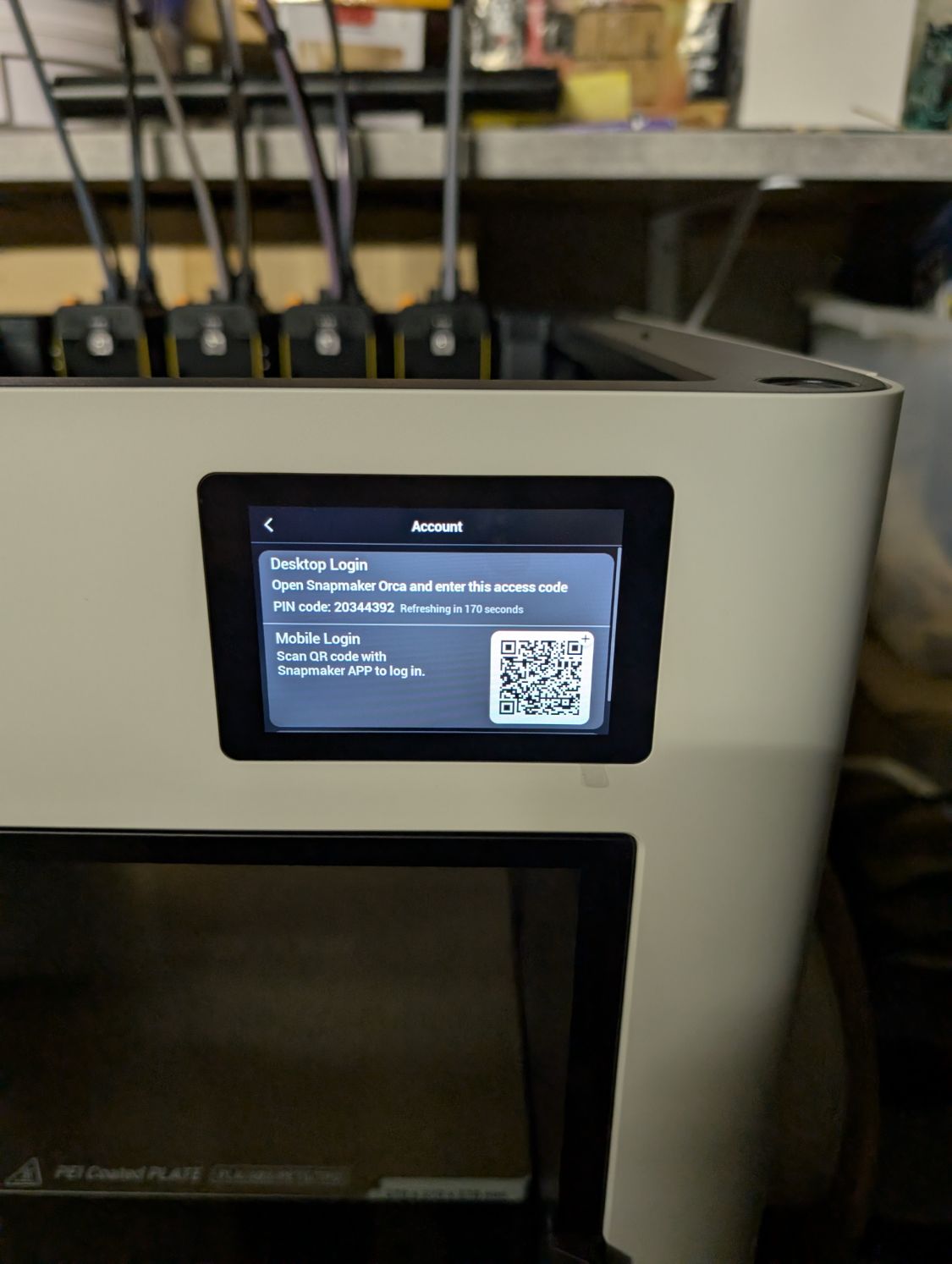

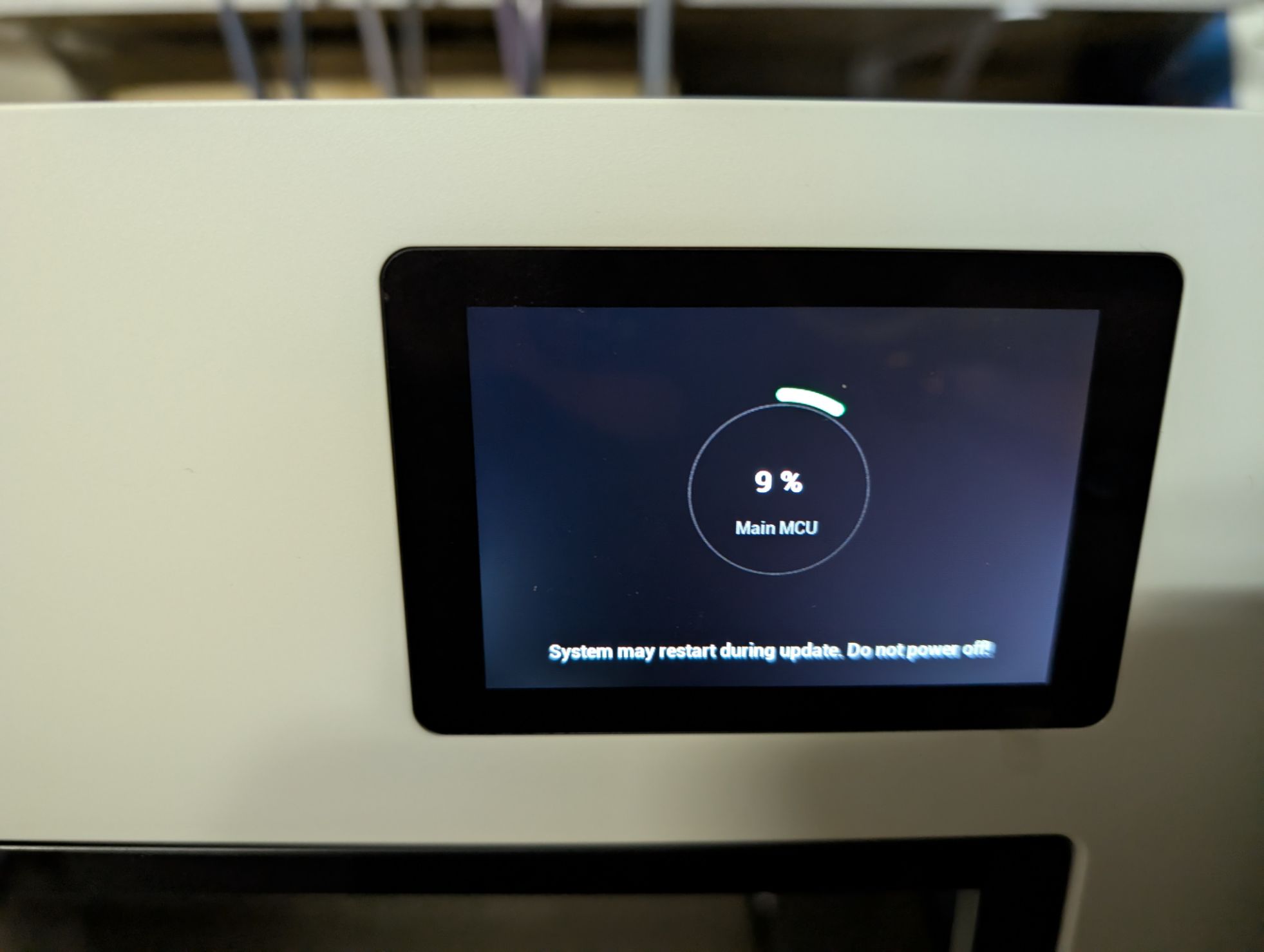

  • Mise à jour obligatoire : Avec le firmware d’origine, l’association au compte Snapmaker Cloud est impossible et les mises à jour OTA (Over-The-Air) ne fonctionnent pas, Je vous invite à effectuer une mise à jour manuelle de la U1 avant d’aller plus loin avec l’imprimante.
  • Procédure : Téléchargez le dernier firmware sur le site officiel, placez-le à la racine d’une clé USB en FAT32 et lancez la mise à jour manuellement depuis les préférences.
Une fois la mise à jour effectuée et la machine redémarrée, vous pourrez enfin lier l’imprimante à votre compte. Notez qu’il faudra alors relancer l’étape des calibrations pour repartir sur une base saine.

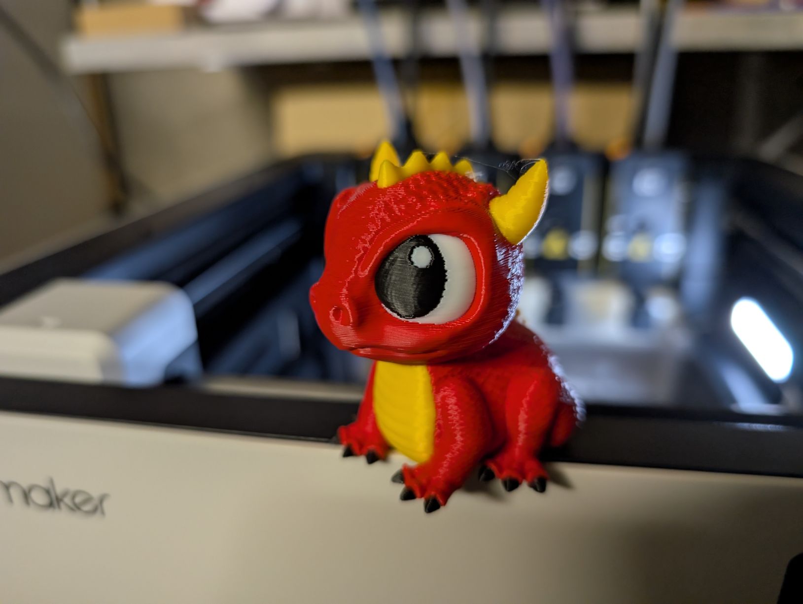

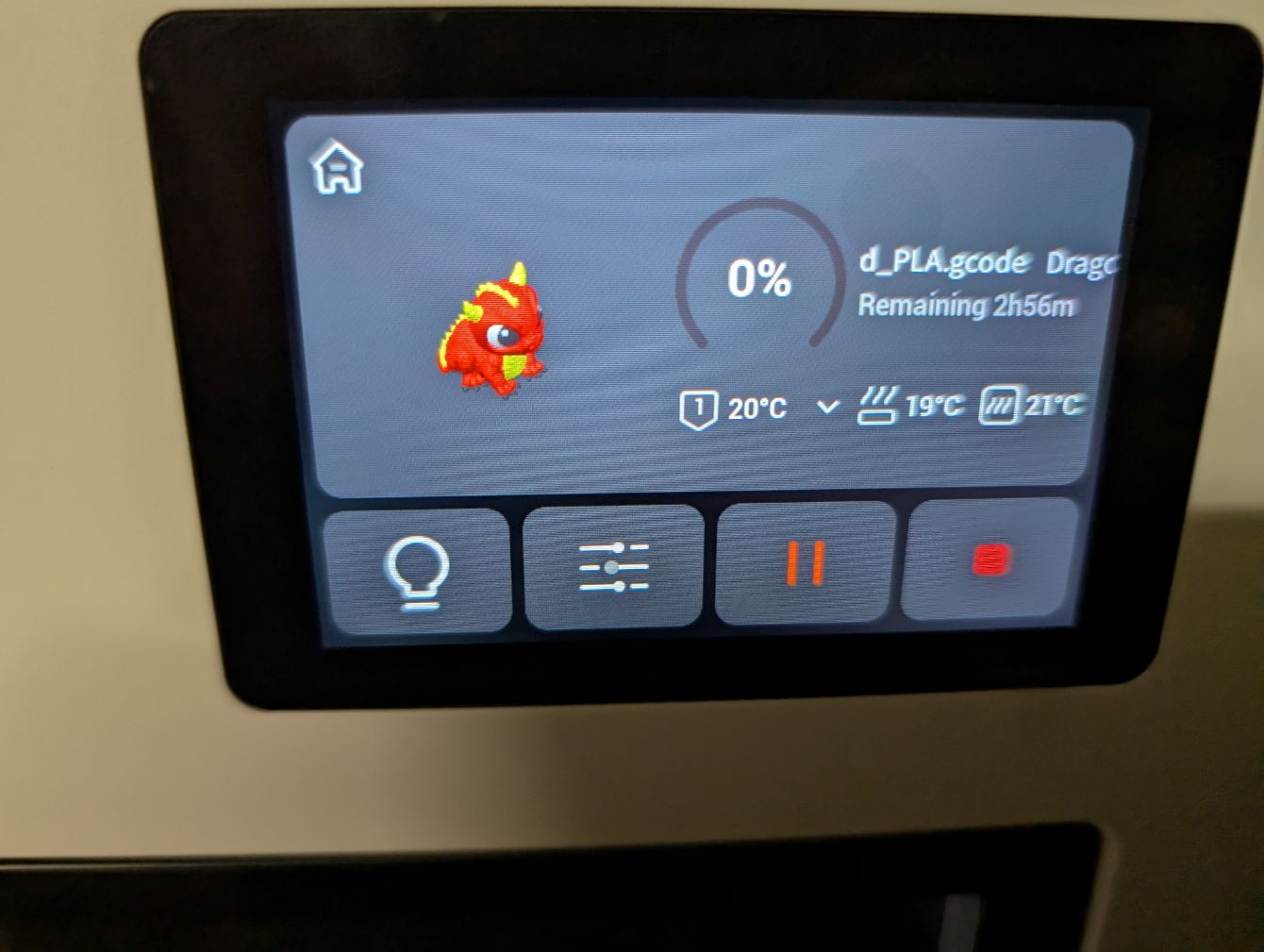

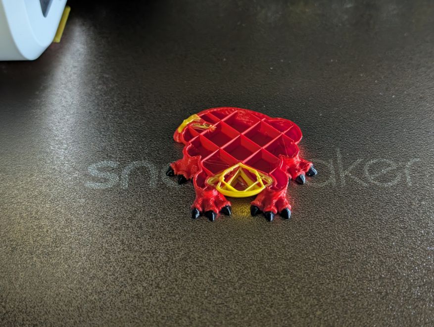

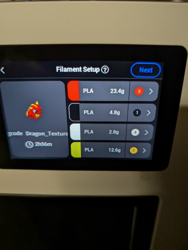

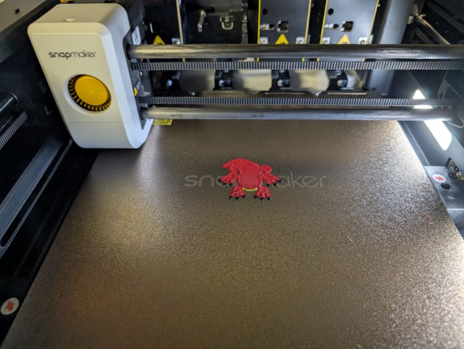

Impression de test (PLA)
il est enfin venu le temps de lancer la première impression sur la U1. Un seul fichier pré-tranché est présent sur la mémoire interne de l’imprimante, un dragon multicolore. C’est parfait pour directement tester une impression avec 4 couleurs et profiter de l’argument principal de cette U1 : l’absence des déchets de purge.
Résultats du dragon de test Snapmaker U1 :
  • Durée d’impression : 2h56 (hauteur de couche 0.2 mm).
  • Consommation : 23 g pour le modèle + 20,6 g pour la tour d’amorçage (Total : 43,6 g).
A titre de comparaison :
  • Sur une Bambu Lab P1S (avec AMS), l’estimation pour ce même modèle grimpe à plus de 17h d’impression, avec environ 220 g de déchets de purge (soit 10 fois plus que sur la U1 !).
  • Plus optimisée, la Bambu Lab H2C, demande tout de même 6h34 et environ 20 g de perte. Je vous laisse retrouver le test de la Bambu Lab H2C pour la découvrir.

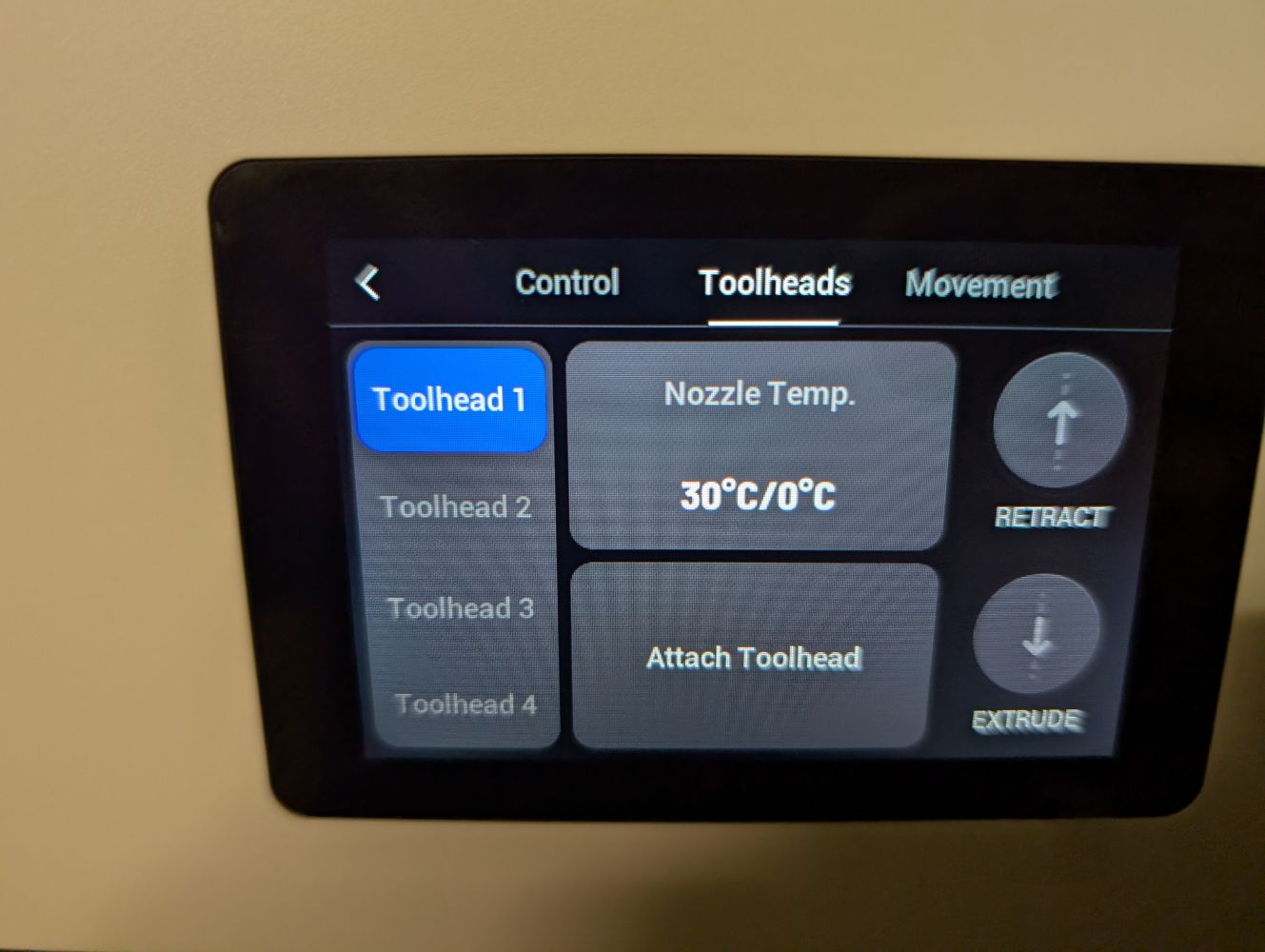

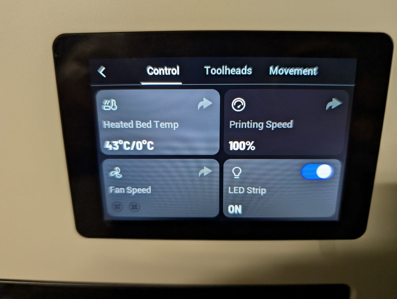

Interface tactile et contrôle à distance

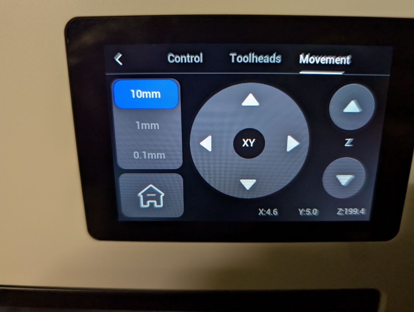

La Snapmaker U1 est équipée d’un écran TFT de 3,5 pouces. C’est un peu petit par rapport aux standards actuels (où l’on trouve souvent du 4,3 ou 5 pouces), mais l’interface est si bien conçue que l’utilisation reste fluide et efficace.
L’ergonomie de l’écran :
  • En haut : Températures et état de la connexion Wi-Fi.
  • Au centre : Gestion des bobines et lancement manuel des fichiers.
  • Menu latéral gauche : Contrôles des mouvements et des têtes d’impression.
  • Paramètres : Préférences, calibrations, compte Snapmaker et réseau.
C’est d’ailleurs dans cette section que Snapmaker a intégré, via les dernières mises à jour du firmware, un outil de calibration manuelle du plateau. Cet ajout est précieux pour parfaire le réglage de la première couche (nous y reviendrons).

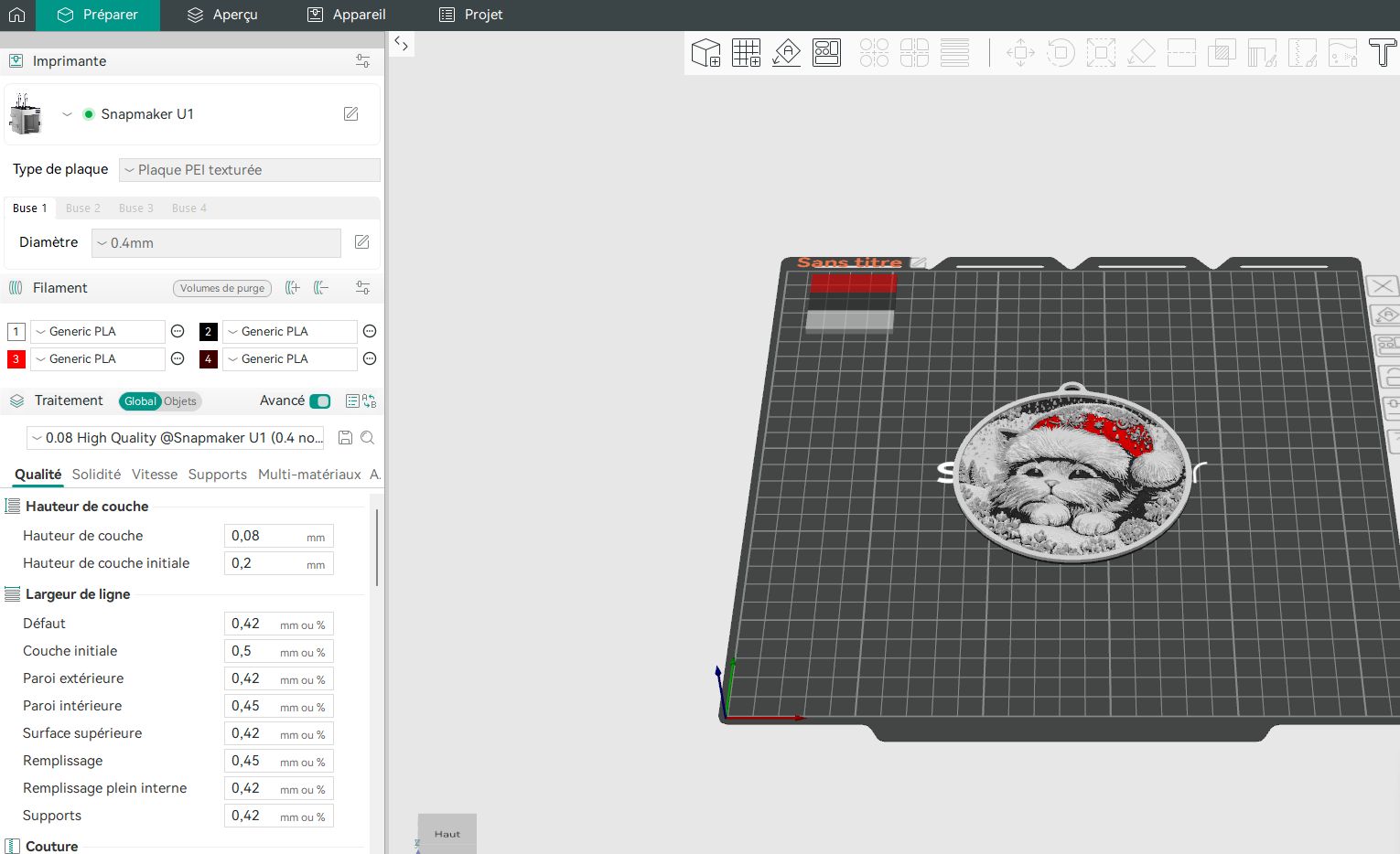

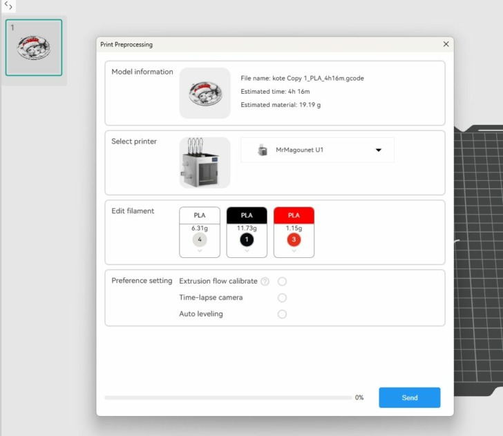

Le Slicer : Snapmaker Orca (SnOrca)
Côté logiciel, Snapmaker a opté pour un fork d’OrcaSlicer nommé Snapmaker Orca (que j’appellerai “SnOrca”). Ce dernier bénéficie de mises à jour régulières depuis la réception de ma machine.
Note importante pour les utilisateurs européens :
Lors de mes premiers tests, j’ai rencontré un échec critique avec l’erreur SET_PRESSURE_ADVANCE. Le problème venait du fait que le slicer ne gérait initialement que le format numérique US (point pour les décimales, virgule pour les milliers). Pour corriger cela avant le patch officiel, j’avais dû modifier les paramètres régionaux de Windows. Ce bug provoquait une mauvaise interprétation des valeurs de Pressure Advance lors des changements de têtes.
SnOrca est actuellement basé sur la version 2.3.1 d’Orca. Les mises à jour de fin 2025 ont corrigé le bug décrit juste avant, ainsi que grandement amélioré la connectivité et la vitesse de transfert entre l’ordinateur et l’imprimante.
Contrairement à Creality Print, SnOrca conserve l’ergonomie classique d’Orca, ce qui permet de ne pas perdre ses habitudes. Seul l’onglet “Appareil” diffère : il propose une interface propre à Snapmaker plutôt que Fluidd, permettant notamment d’accéder à la caméra et aux informations de base de l’imprimante.

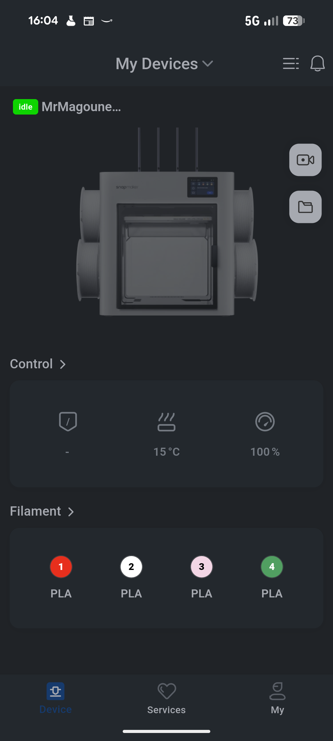

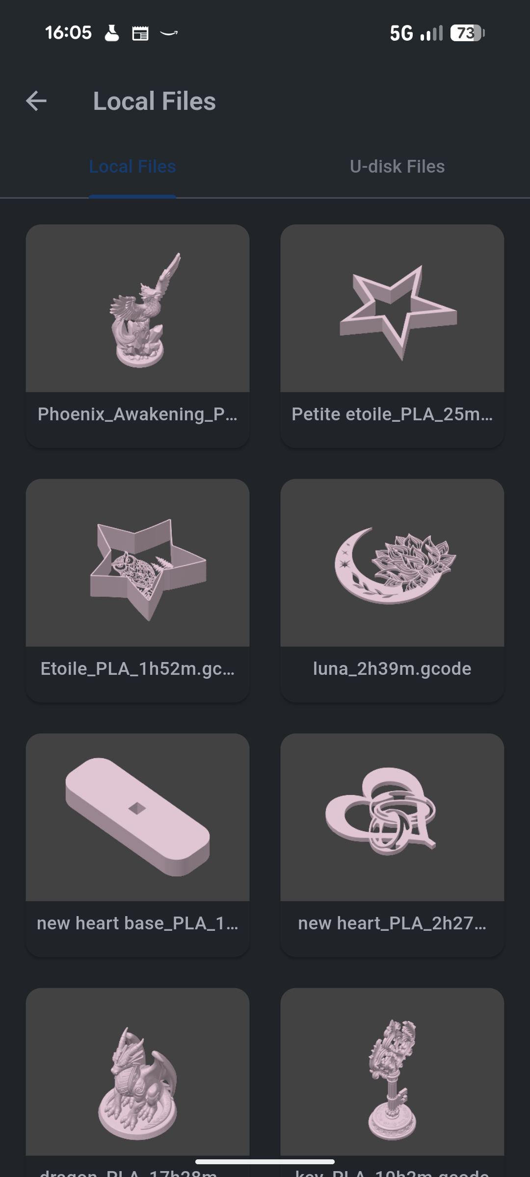

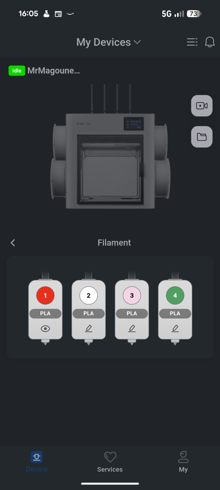

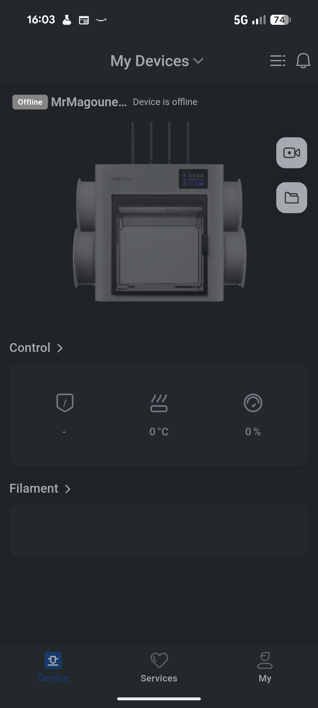

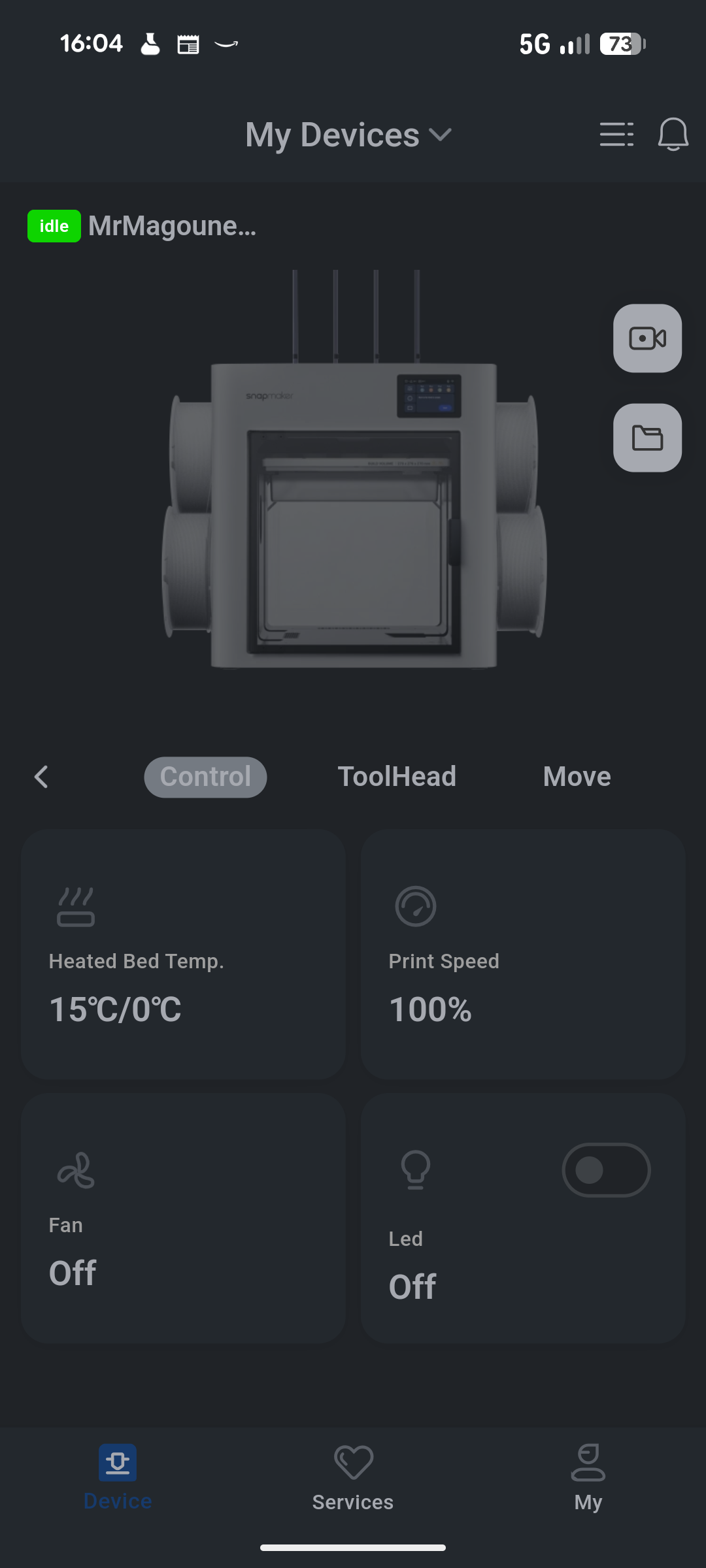

Application mobile
Snapmaker propose une application (Android / iOS) très complète. Elle propose le monitoring vidéo et le contrôle de la machine, à condition d’utiliser le mode Cloud (impossible en mode LAN only). Un onglet “Services” est également présent, regroupant des tutoriels et un accès au support technique.
Quant à la bibliothèque en ligne, Snapmaker n’a pas encore l’équivalent d’un MakerWorld ou d’un Printables. Si ce n’est pas un frein pour un utilisateur averti, cela pourrait être un manque pour un débutant souhaitant imprimer depuis son téléphone avec des profils d’impression déjà établis par d’autres utilisateurs.

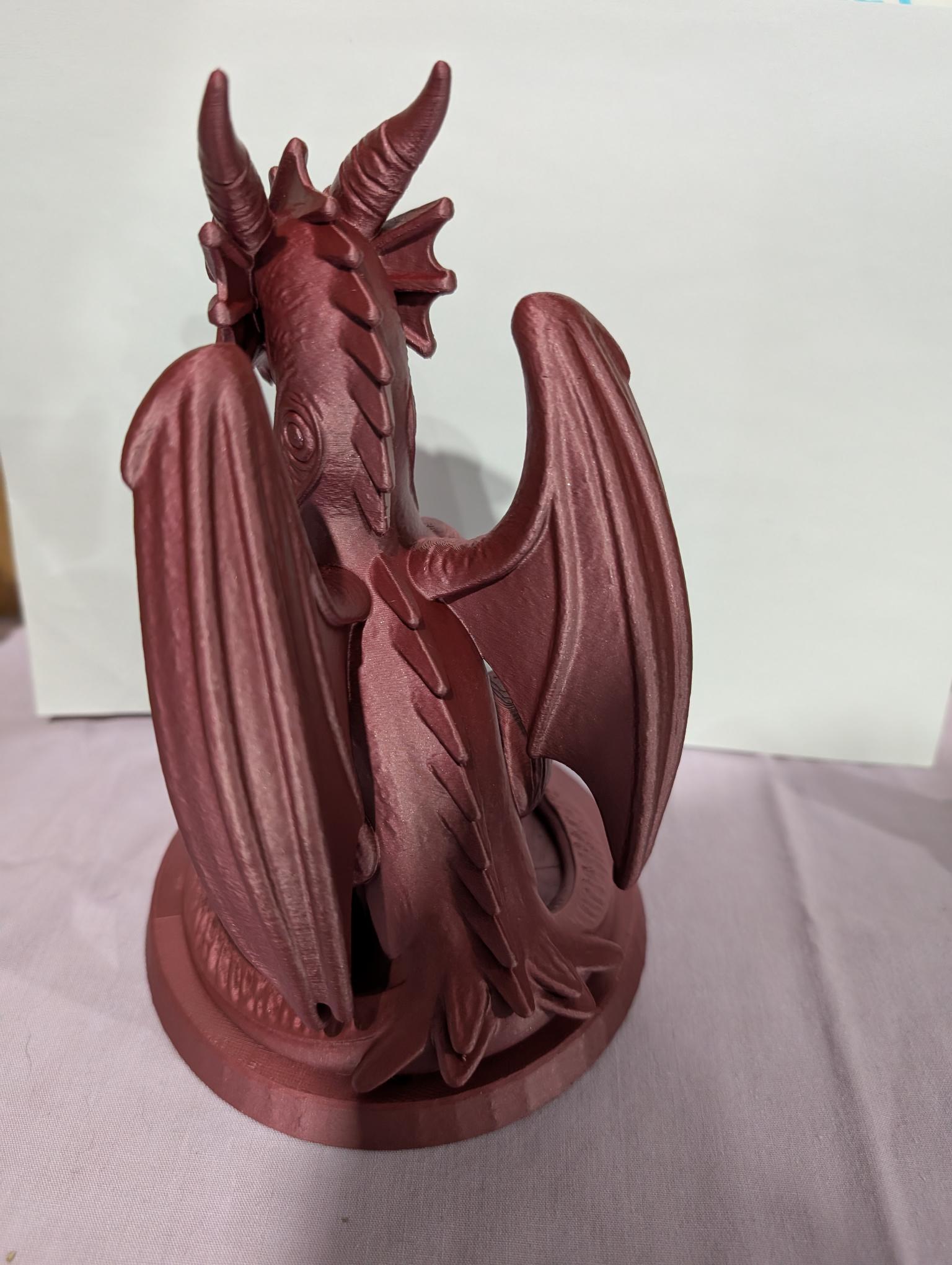

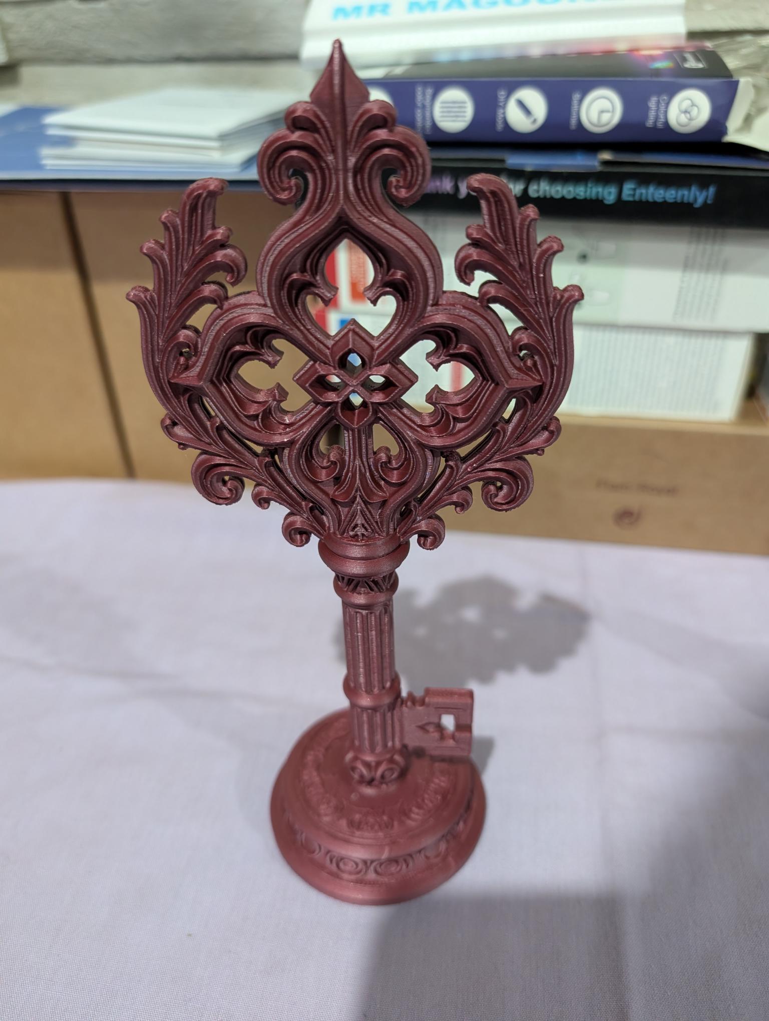

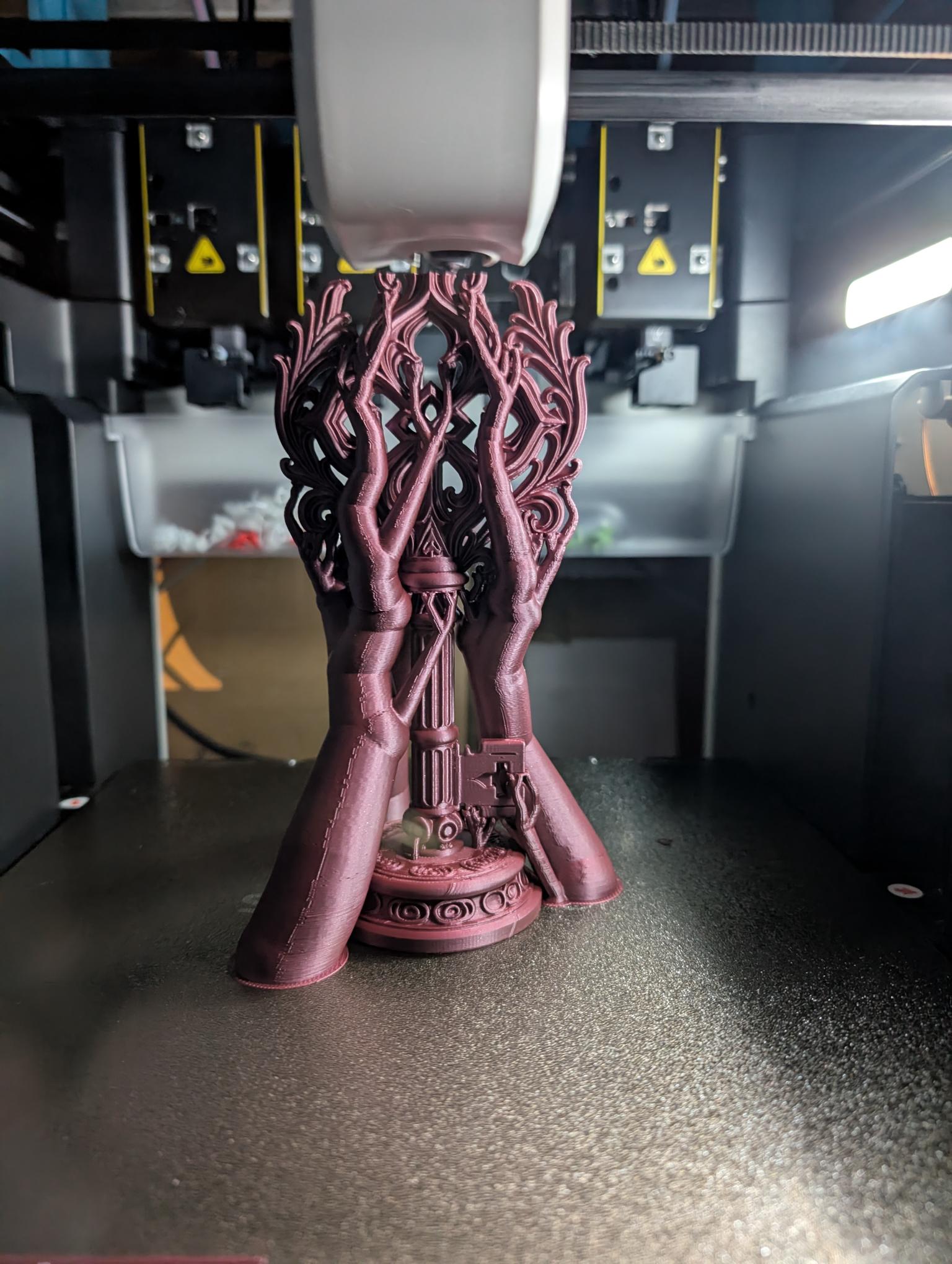

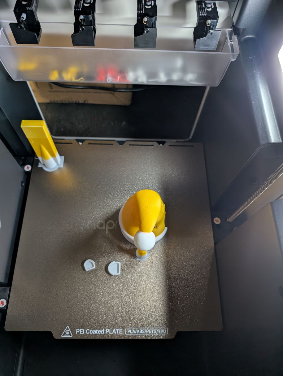

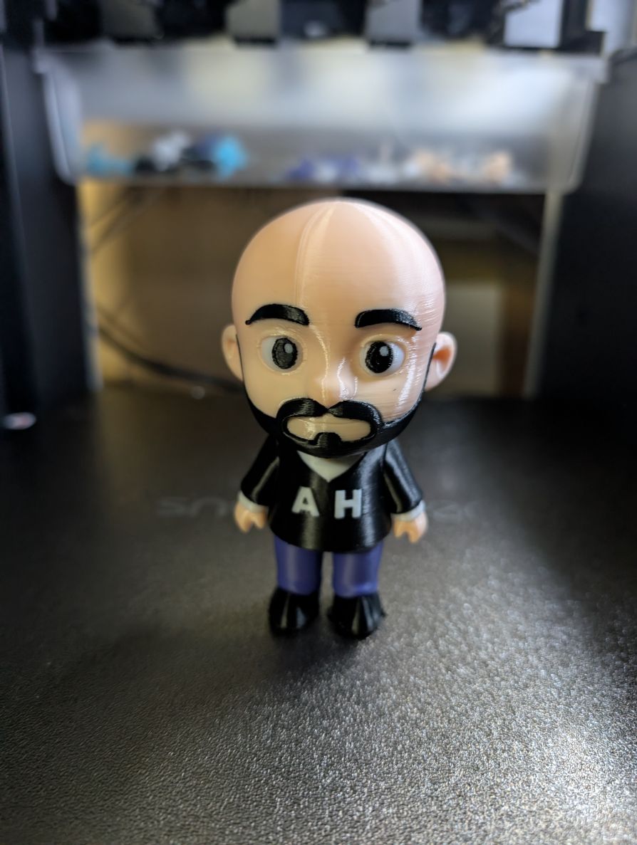

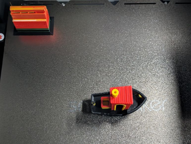

Autres impressions de test en PLA avec la Snapmaker U1
Après une pause durant les fêtes, j’ai accumulé environ 250 heures d’impression sur cette Snap Maker U1, dont 50 heures en PETG.
Mes tests PLA se sont concentrés sur la validation de l’impression multicolore et mono couleur, qualité d’impression, réduction effective de la baisse de la durée d’impression et de la matière à jeter.

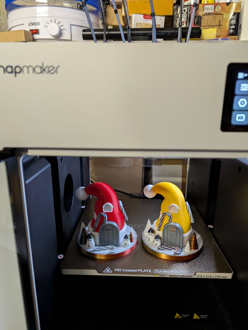

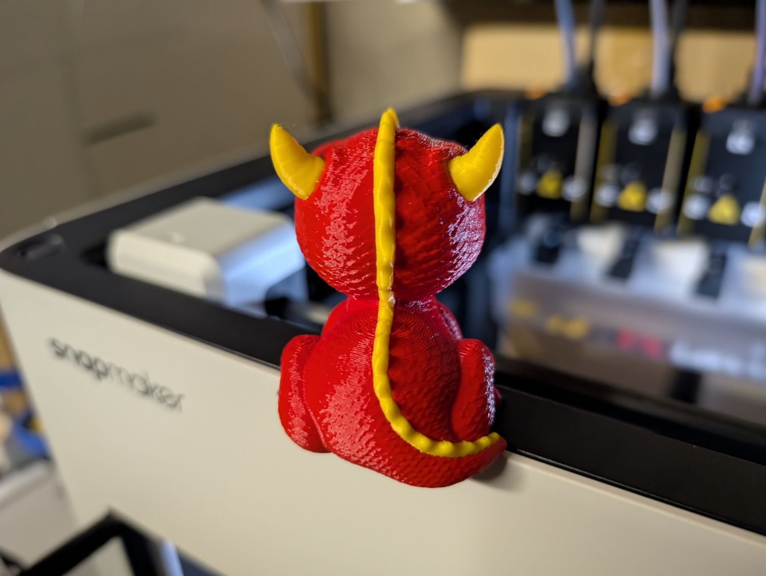

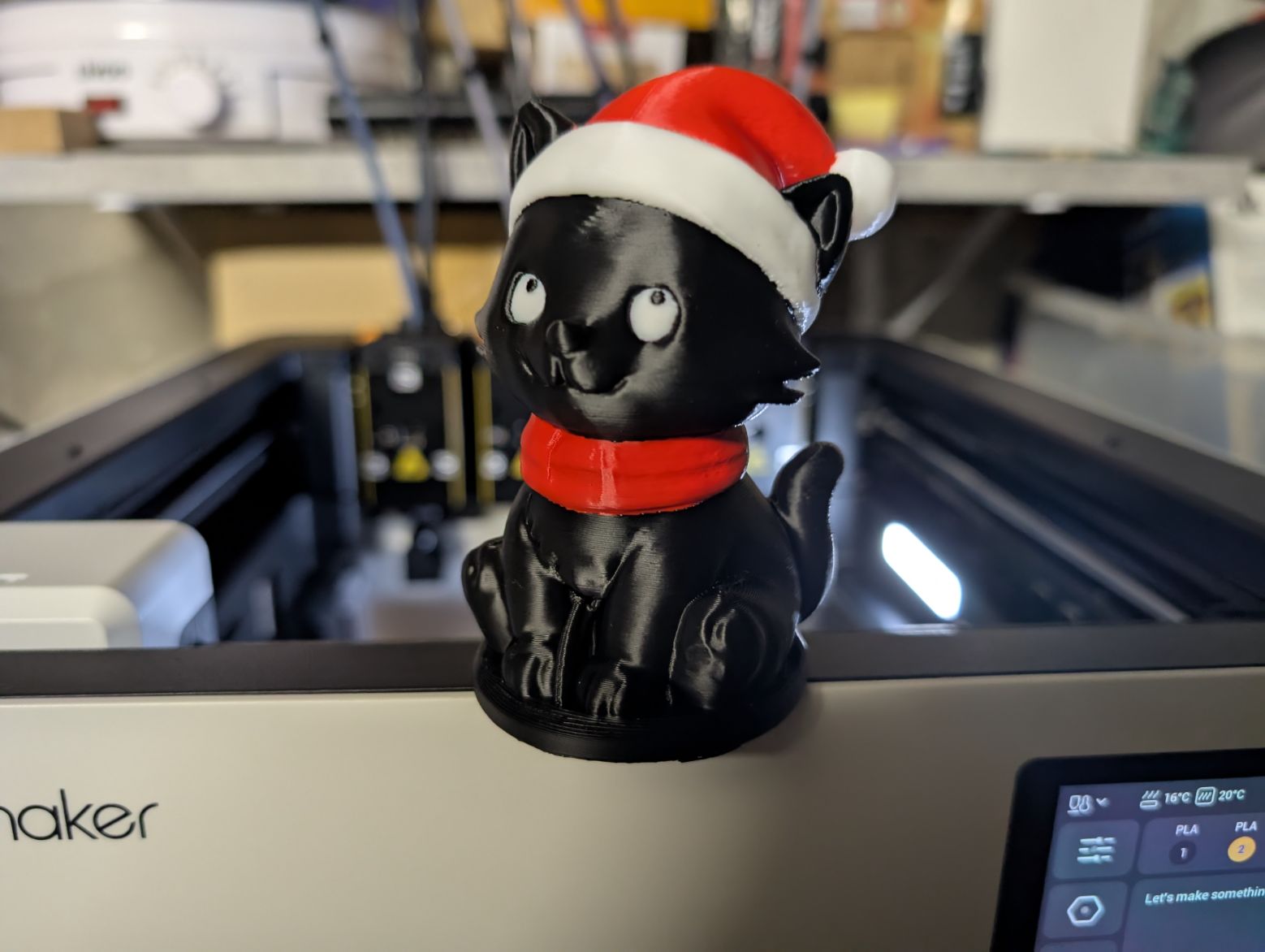

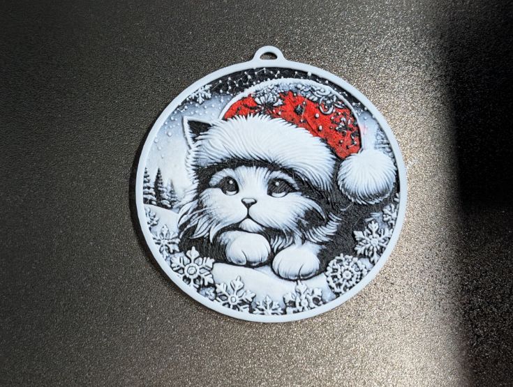

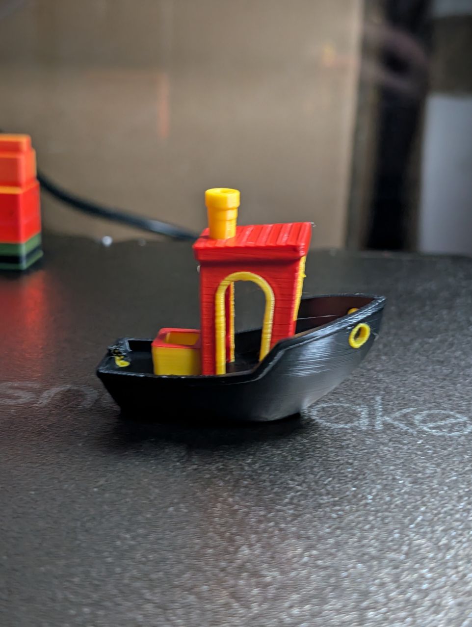

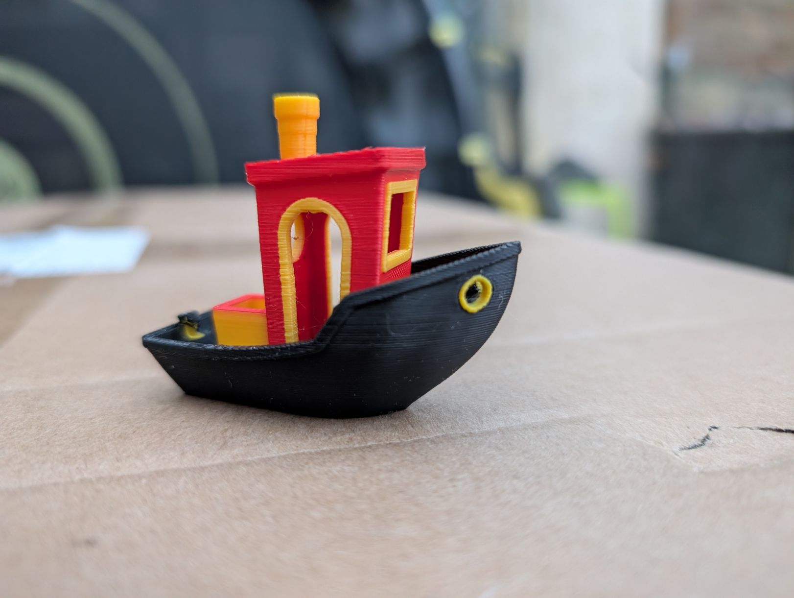

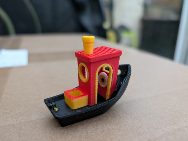

Voici un Benchy peint en 4 couleurs sous SnOrca et un “Chat de Noël”.
Le Benchy m’aura aussi servi à optimiser mes profils de filament et d’impression, pour obtenir un résultat irréprochable sur toutes les autres impressions.

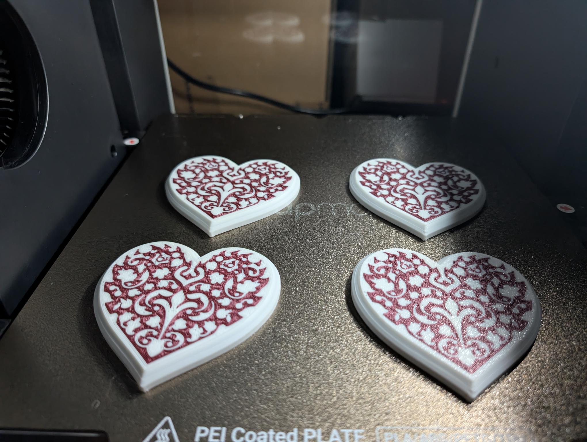

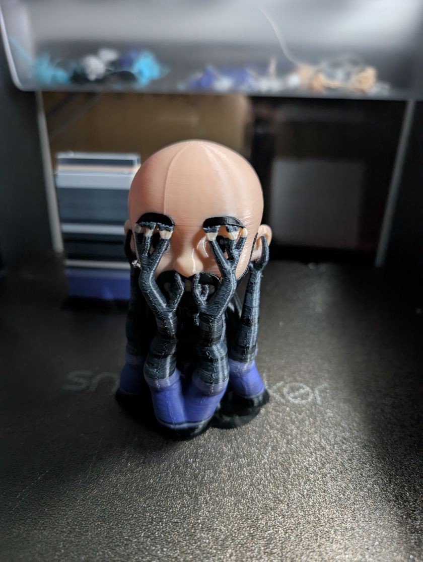

Impressions multicouleurs en PLA

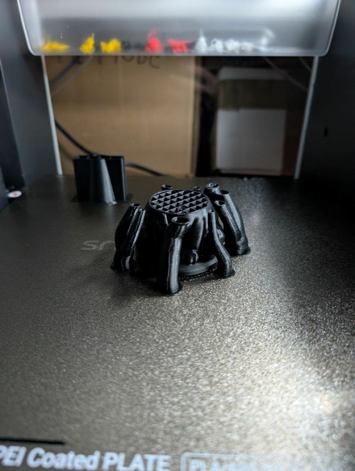

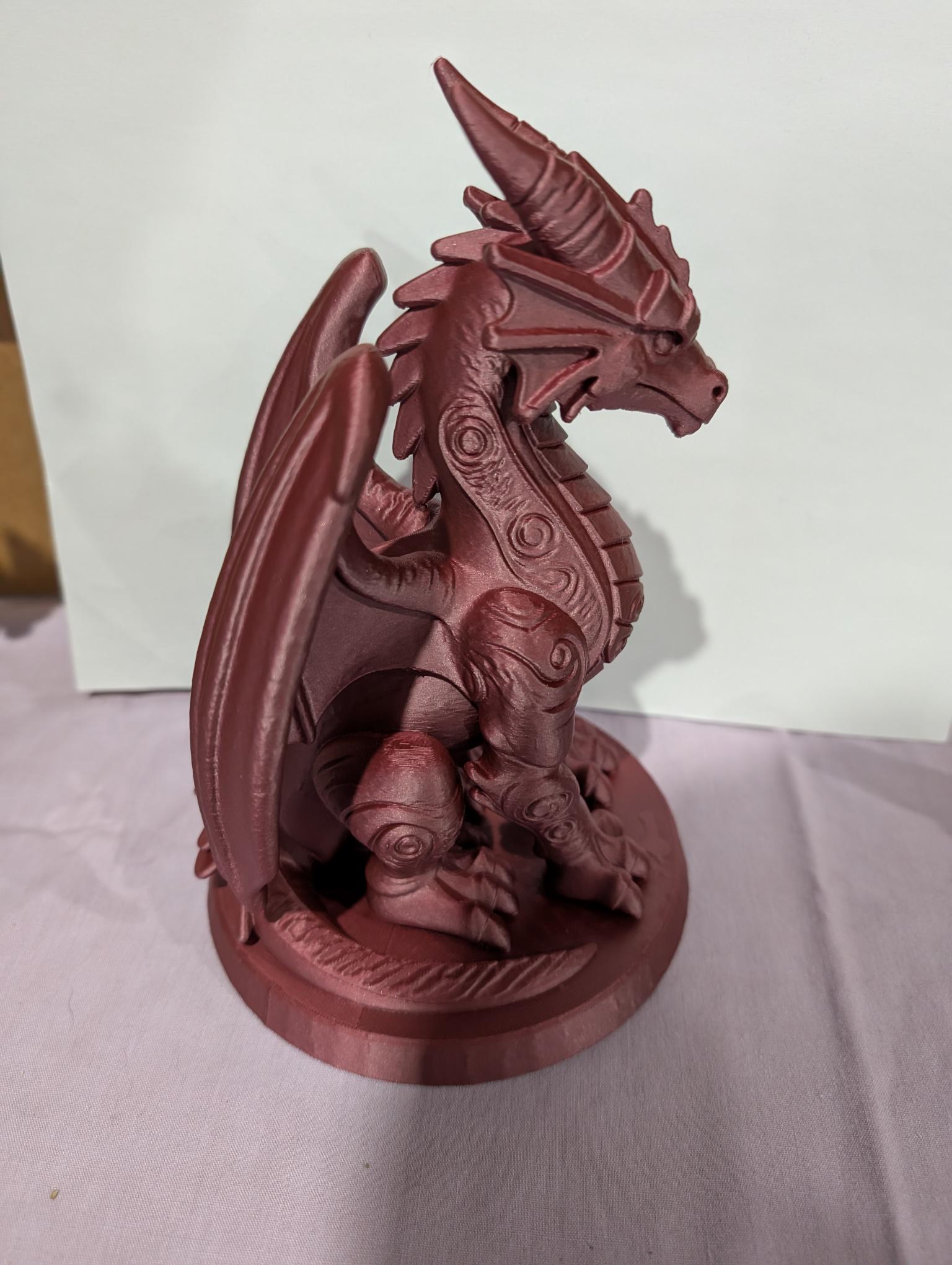

Impressions monocouleur en PLA
Les optimisations régulières de Snapmaker sur SnOrca ont grandement bonifié la stabilité de la qualité d’impression.

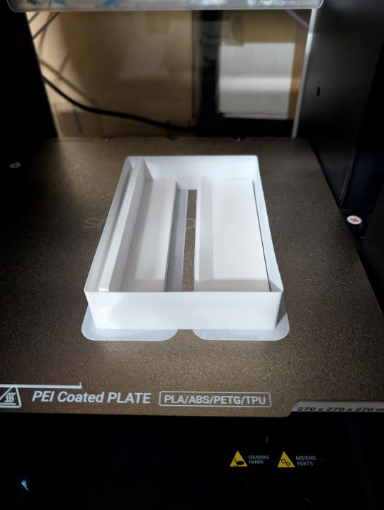

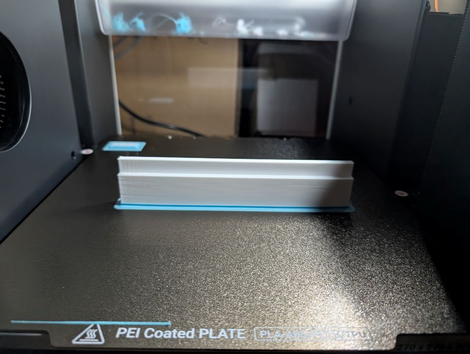

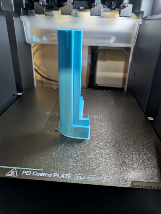

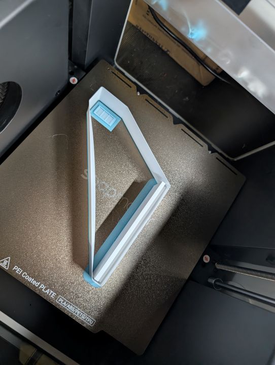

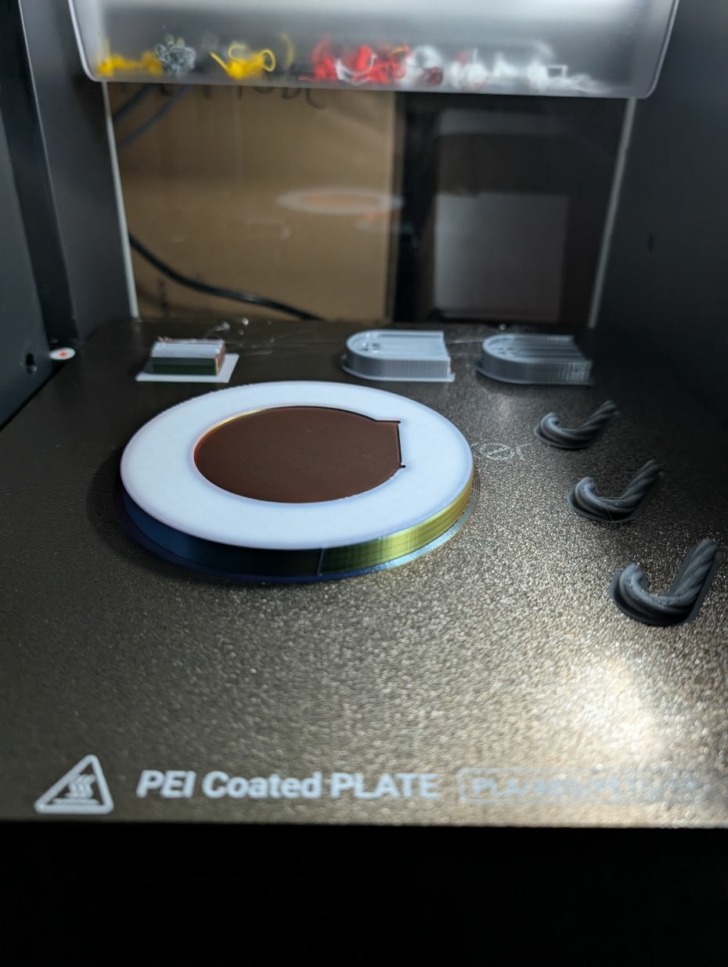

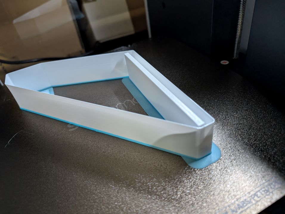

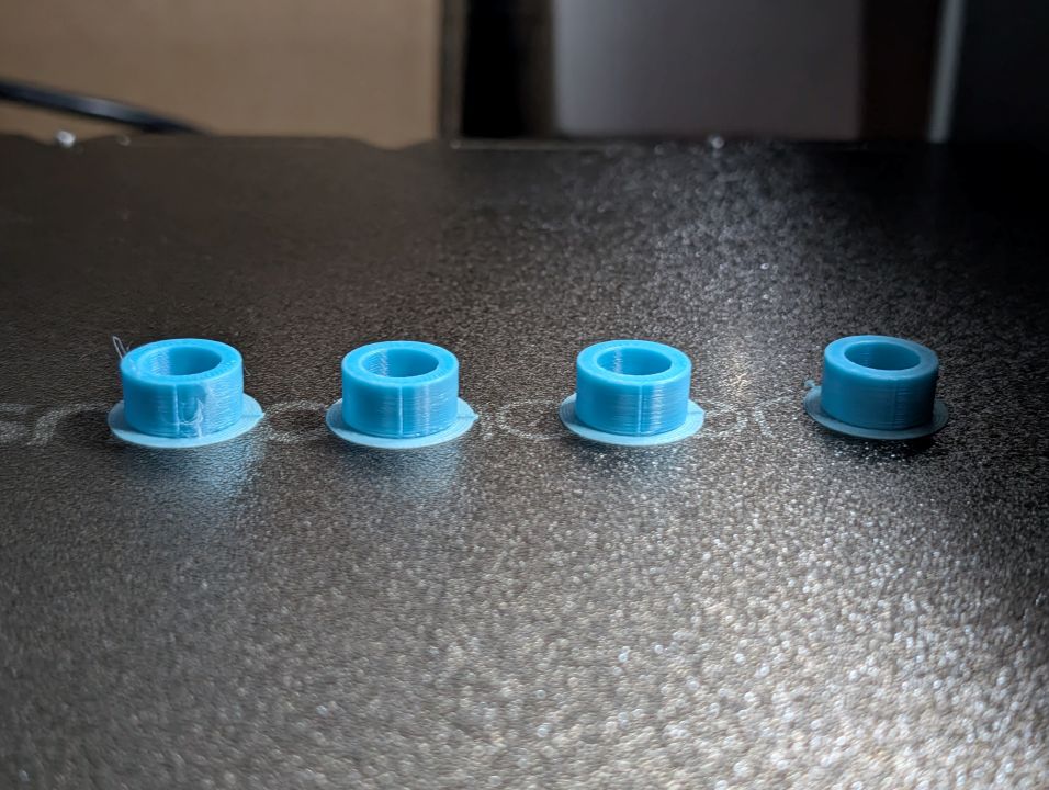

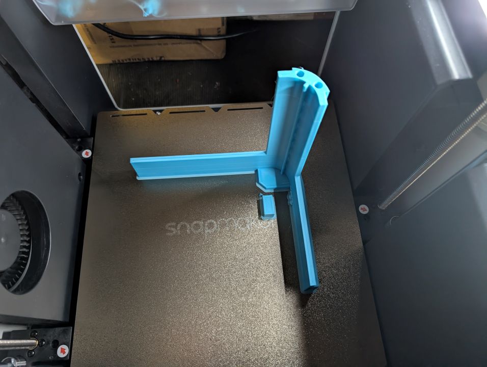

Tests en PETG

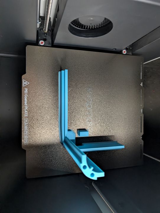

La U1 n’étant pas fermée sur le dessus, j’ai décidé d’imprimer un TopHat (capot supérieur) le projet idéal pour tester l’impression PETG.
J’avais pour idée d’en concevoir un pour la U1 mais un maker m’a devancé, j’ai donc simplement imprimé sa version.

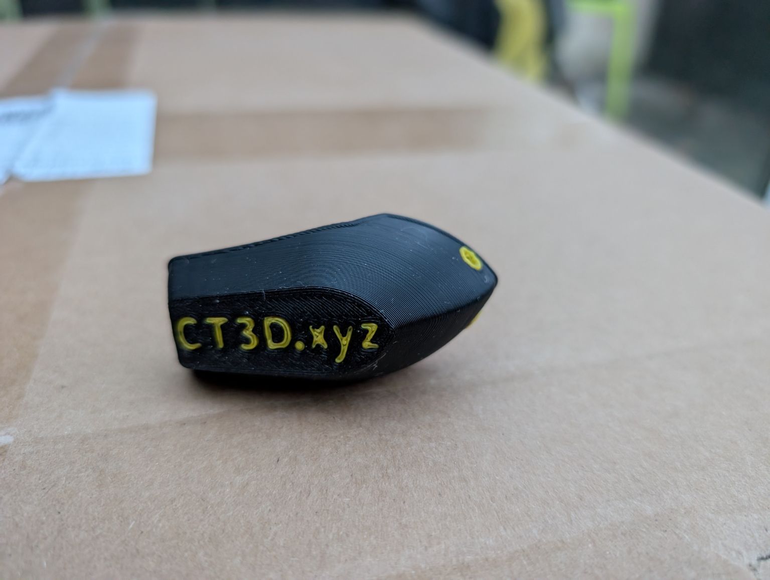

  • Matériaux : Rapid PETG blanc (Deeplee) et HS PETG bleu clair (Jayo).

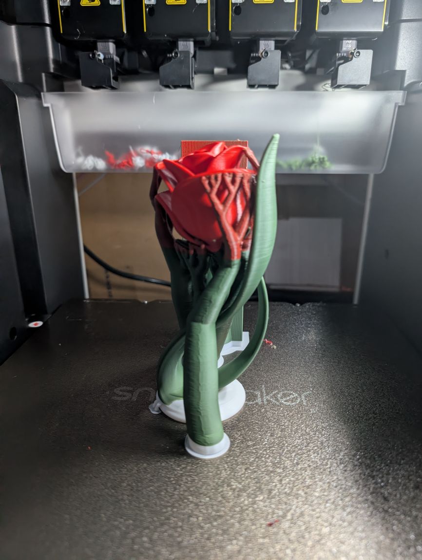

  • Multi-matériaux : J’ai testé l’impression de texte multicolore en PETG, ainsi que l’utilisation de supports en PLA pour des pièces en PETG.
Le résultat est bluffant : L’interface de support en PLA permet de n’avoir aucun Z offset avec le PETG car n’ayant pas d’adhésion entre ces deux matériaux, les supports se retirent avec une facilité déconcertante, laissant une surface parfaitement lisse. Comme la U1 possède des têtes distinctes, il n’y a aucune pollution de matière.
Conseil : pour la tour d’amorçage, paramétrez-là pour que le contour soit dans le matériau principal afin d’éviter que la tour ne se délamine.

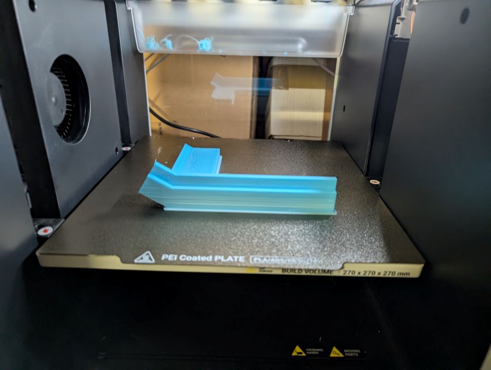

J’ai aussi effectué des tests d’impressions d’impression avec support en PETG et j’ai été ici aussi agréablement surpris, le résultat est excellent. J’ai réussi à retirer très facilement les supports sans laisser de trace avec un offset Z de l’ordre de 0.07 mm.
N’ayant qu’une bobine de PETG Jayo Bleu en stock, je n’ai pu me permettre de calibrer ce filament pour en optimiser l’impression. La qualité d’impression de ces pièces est malgré cela plus de que correcte.
Le PETG Blanc Deeplee étant sensible au courant d’air, j’ai très vite fini par placer un bouclier qui a permit d’avoir des pièces parfaites.

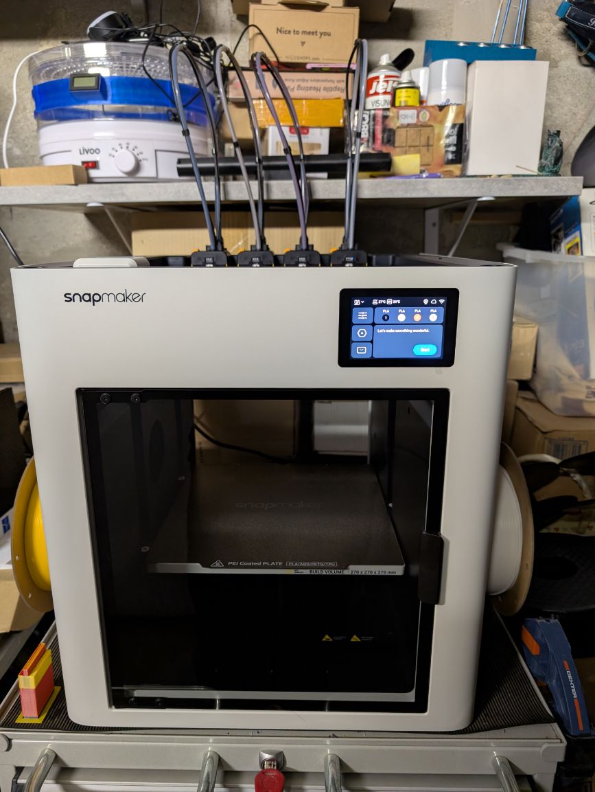

  • Calibration assistée : C’est un point fort ! La procédure manuelle assistée via l’interface est la plus simple et efficace que j’ai vue, tout est clair au premier coup d’œil même pour un néophyte.
  • Enclosure : Le TopHat officiel à 150 € est cher pour une solution plexi avec uniquement une filtration. La solution d’un TopHat DIY est une alternative économique et quasi indispensable pour le PETG ou l’ABS.
    Il existe différents projet de TopHat allant de boites Ikea ou alimentaires, à des solution sur base de pièces imprimées et panneaux bois ou plexi.
    Point important : la U1 a une ventilation assez bruyante, l’installation d’un TopHat améliore grandement les choses.
  • Accessoire recommandé : Un système de séchage (dryer) est essentiel, car les bobines sont exposées à l’air libre sur les flancs de la machine.
  • Planéité du plateau : J’ai constaté une variance de 0,4 à 0,5 mm (en partie liée au PEI), c’est acceptable mais perfectible pour des pièces nécessitant un emboitement.
U1 Fluidd 3
Explications :
Le plateau de ma U1 manque de planéité et je ne suis pas le seul dans ce cas. Alors, j’ai vu bien pire en 2024 / 2025 sur des machines concurrentes, mais j’ai aussi vu mieux ; ici, une partie de la variance est aussi liée au PEI. J’ai une variance qui de 0,4 mm lorsque j’utilise un côté du PEI et de 0,5 mm avec l’autre face, mais cela n’explique pas tout.
L’ajout d’un TopHat n’est pas essentiel si vous n’imprimez que du PLA et du TPU mais cela peut être utile pour du PETG et absolument nécessaire si vous espérez fondre parfois un peu d’ABS. Le PEI fourni à une accroche correcte mais ne possède pas de surface lisse : nous avons uniquement deux surfaces texturées. Pour ma part, je vais lui adjoindre une “cold plate” type Biqu Cryogrip Glacier ou équivalent, qui permettra d’avoir une surface plus lisse et un excellent grip, même avec une température de plateau basse.
Dernière chose : pourquoi lui adjoindre un dryer ? Les bobines sont fixées sur le flanc de la U1 et exposées à l’air ambiant. Le souci, quand on habite une zone assez humide comme moi et que son atelier n’est pas chauffé, c’est que les bobines prennent vite l’humidité et peuvent causer des problèmes d’impression, sur la pièce ou sur la mécanique.
