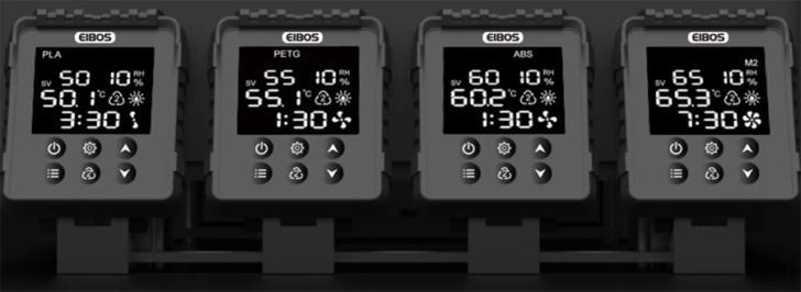

Les boitiers Dryer Eibos Tetras et Dyas sont des sécheurs de filaments spécifiquement conçus pour l’AMS de Bambu Lab. Ils proposent l’avantage de configurer une température différente pour chacune des deux ou quatre bobines qu’ils peuvent contenir, permettant ainsi un préchauffage adapté à plusieurs matériaux en même temps. La température maximale possible est de 65°C.
