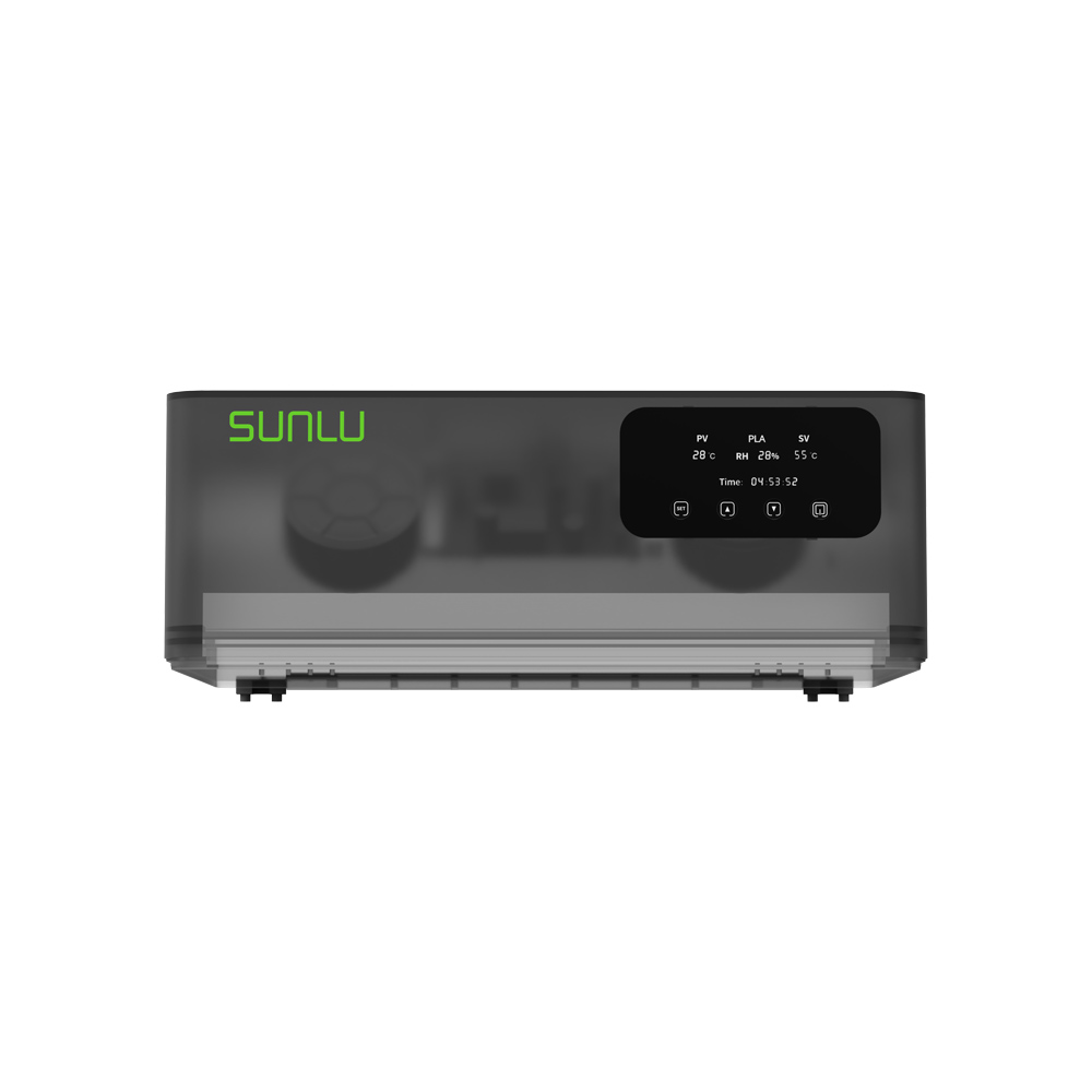

Avec son nouveau dryer, Sunlu répond à l’un des reproches majeurs faits à l’AMS 2 Pro, à savoir l’impossibilité de sécher les filaments pendant l’impression. Le Sunlu AMS Heater remplace tout simplement le couvercle d’origine de l’AMS V1 et vient chauffer l’intérieur du caisson pour maintenir les bobines à la bonne température tout au long de l’impression. On a ainsi un filament constamment sec et une qualité d’impression optimisée, même en cas d’humidité ambiante élevée.

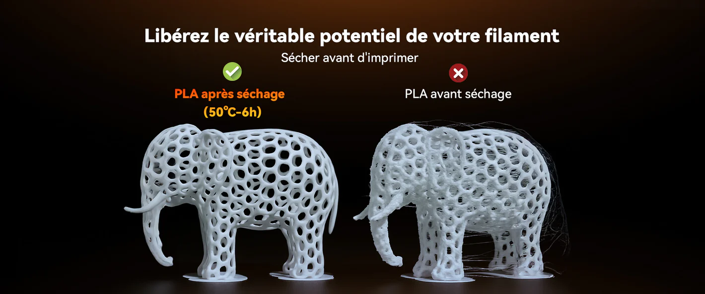

Les avantages d’un filament bien sec
avantages filament sec
Comme l’illustre l’exemple ci-dessus, un PLA correctement séché (pendant 6h à 50 °C dans ce cas d’usage) donne un rendu propre, net et sans stringing. À l’inverse, un filament humide provoquera de nombreuses imperfections, avec des fils parasites, des bulles ou un aspect mousseux.

Côté interface, tout se pilote depuis un écran tactile avec quatre boutons. Température, durée de chauffe ou seuil d’humidité, chaque paramètre peut être ajusté en quelques pressions, sans application ni connexion requise.
