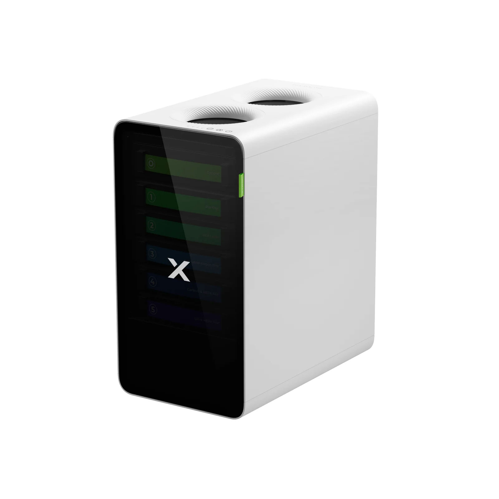

Le xTool SafetyPro AP2 mesure 29 x 49.1 x 54.2 cm pour un poids de 20.7 kg. La puissance annoncée est de 220 W et le bruit maintenu à 55 dB.
