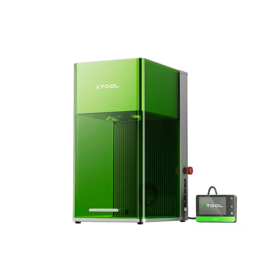

Après le xTool F1 qui nous avait largement convaincu lors de notre test, le spécialiste américain du laser et de la découpe a dévoilé une version boostée à plusieurs niveaux, le xTool F1 Ultra.
topic xtool f1 ultra
On est toujours sur un graveur laser portable ultra rapide mais un peu plus encombrant. En effet, la surface de travail est désormais de 220 x 220mm. Le F1 Ultra est également doté d’un double laser, sauf que l’infrarouge laisse place à une fibre pour accompagner la diode. Tous les 2 ont une puissance de 20W.

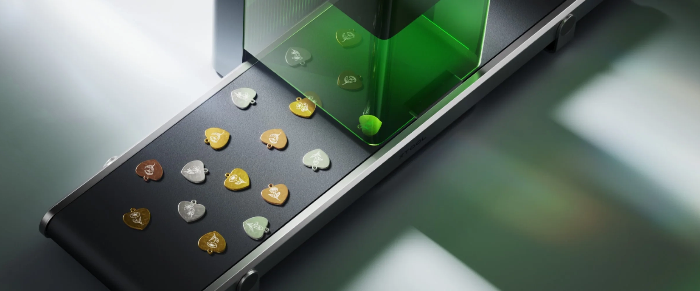

Avec son tapis roulant (également appelé convoyeur) boostant la surface de travail à 220 X 500mm et sa caméra qui permet de détecter automatiquement les motifs, l’ultra F1 offre une productivité de niveau industriel à la portée de tous (ceux qui pourront se le payer).
