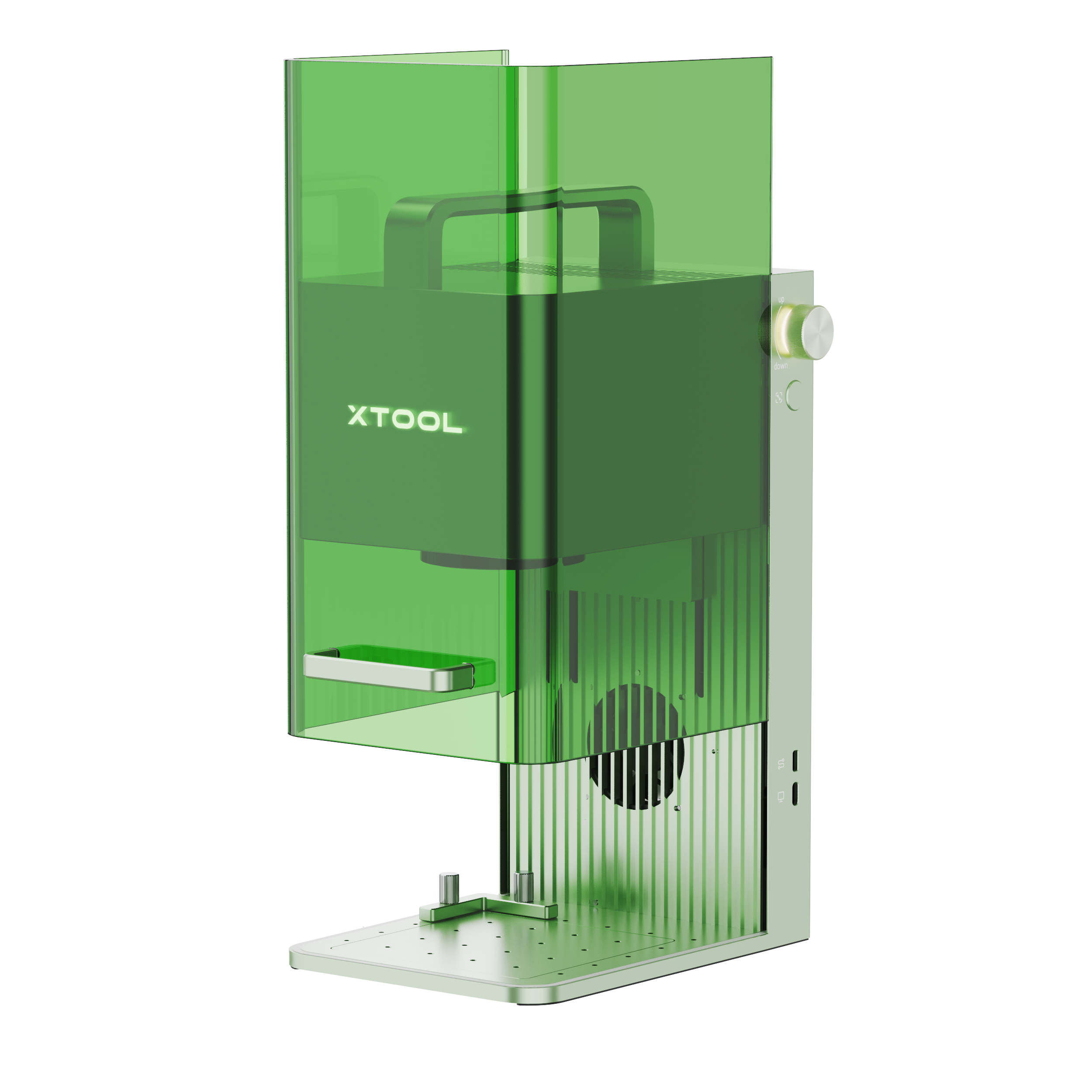

Le xTool F1 Lite est une version allégée du F1, graveur laser portable reconnu pour ses qualités techniques. Le F1 Lite est le même outil, simplement dépourvu du laser infrarouge de 2W. Il conserve donc le laser diode de 10W pour graver et découper les matériaux compatibles avec cette technologie.
Lire le test du xTool F1
Toutes les personnes intéressées par le graveur laser xTool F1 (et son évolution F1 Ultra) mais qui souhaitent essentiellement travailler le bois seront ravies de pouvoir payer moins cher leur futur outil de création. En effet, le F1 Lite (pour “light”) se passe du second laser IR 2W du F1 pour n’utiliser que le laser à diode. Cela représente des économies substantielles puisque le F1 Lite est affiché entre 400 et 500 € moins cher que le F1 classique.
Version allégée ne signifie pas moins performant ou moins capable. S’il ne peut pas traiter autant de matières, le laser à diode de 10W peut très bien graver et découper du bois, du papier, du cuir, du MDF, certains acryliques foncés, etc. Le guide des matériaux xTool est une précieuse source d’informations pour bien paramétrer la machine selon la matière première à utiliser.
La zone de travail du xTool F1 Lite est de 115 x 115 mm, surface que l’on peut étendre jusqu’à 400 x 115 mm avec l’extension de glissière adaptée. La vitesse de gravure ou de découpe peut atteindre 4000 mm/s et la hauteur maximale de traitement est de 113 mm (idem avec l’option de gravure rotative RA2 Pro). Chaque point laser mesure 0,08 x 0,06 mm avec une précision de mouvement de 0,00199 mm.
xTool F1 Lite specs
Le F1 Lite est capable de découper une planche de tilleul de 8 mm, après plusieurs passes. Il est donc suffisamment puissant pour la plupart des usages, le travail sur bois concernant en général des planches de 3 mm d’épaisseur. Pour travailler sur plus épais que 8 mm, le F1 Ultra ou un autre graveur xTool / concurrent devra être utilisé.

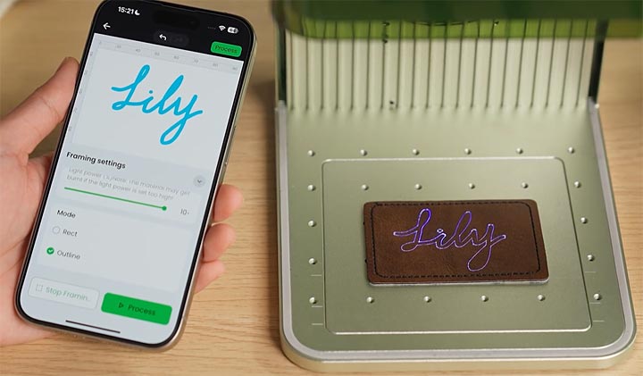

Très simple d’usage grâce aux assistants logiciels, le xTool F1 Lite se pilote par ordinateur via câble USB ou à distance par WiFi. Le logiciel PC et Mac “XCS” (pour xTool Creative Space) est intuitif et facile à appréhender. Les amateurs de LightBurn pourront conserver leur logiciel préféré pour travailler avec le F1Lite. Sur mobile (Android et iOS), l’application xTool du même nom permet également d’exécuter des tâches de découpe et de gravure. La fonction d’intelligence artificielle xTool “AI Make” est compatible avec ce modèle.
La mise au point du laser peut être manuel ou automatique, aussi dans l’objectif de simplifier la vie des créateurs.

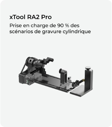

xTool propose les mêmes accessoires pour le F1 Lite que pour le F1 classique : un plan de travail motorisé sur glissière pour quadrupler la surface de travail, un “rotary” RA 2 Pro pour graver des objets arrondis et sphériques (bouteilles, canettes), ainsi qu’un purificateur d’air pour extraire les fumées et neutraliser les particules toxiques qui émanent des matériaux travaillés.
