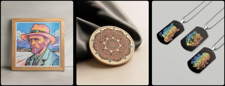

Autre avantage du laser MOPA, la possibilité de graver en couleurs avec plus de cent coloris sur inox et titane. Des cartes de couleurs dans le logiciel xTool Creative Space servent de base pour trouver les meilleurs réglages et créer une palette de couleurs.

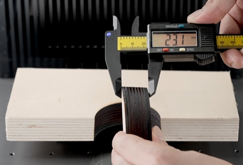

Les 40W de puissance du laser diode du F2 Ultra dépasse de loin les F1 et F1 Ultra (10W et 20W). Sa capacité est donc supérieure en découpe de matériaux plus épais (bois de 23 mm et acrylique de 20 mm, en plusieurs passes), mais permet aussi de graver plus rapidement (moins de passes).

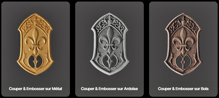

Découper, graver mais aussi embosser
L’embossage est plus rapide et plus précis avec le F2 Ultra. La création avec formes en relief ouvre de nouvelles possibilités aux créateurs et artisans pour personnaliser les objets.
xtool F2 Ultra embossage 3D
