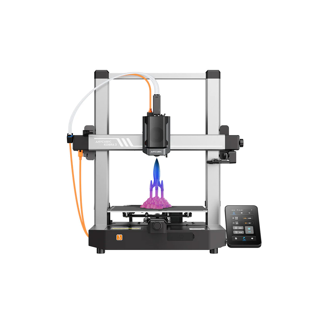

La Kobra 3 offre un volume de 250 x 250 x 260 mm et une vitesse pouvant atteindre 600 mm/s avec du PLA haute vitesse. La vitesse recommandée est cependant de 300 mm/s en PLA. Les accélérations sont données jusqu’à 20 m/s² pour des déplacements rapides de la tête d’impression. Si ce volume d’impression n’est pas suffisant, il existe la Kobra 3 Max aussi compatible avec la solution multi-filaments Anycubic.
La mise à niveau du plateau est automatique (LeviQ 3.0) et le Z Offset est aussi déterminé de manière entièrement autonome. L’opérateur n’a plus à réaliser ces tâches à la main, avec une feuille de papier. Un capteur d’alimentation met en pause l’impression en cas de coupure de courant.
Le changement de buse de la Anycubic Kobra 3 est rapide et sans outil. La buse d’origine en laiton de 0.4 mm peut fondre du filament jusqu’à 300°C. Le plateau, quant à lui, peut chauffer jusqu’à 110°C. Anycubic annonce une compatibilité avec les matériaux PLA, PETG et TPU pour la Kobra 3 de base (sans ACE Pro).
A distance, la Kobra 3 peut être contrôlée par les logiciels Anycubic Slicer, Cura, Simplify3D, PrusaSlicer, OrcaSlicer ou autre programme compatible grâce à la connexion WiFi intégrée dans la machine. En local, un port USB peut lire les gcode et l’écran orientable en façade permet de piloter l’imprimante.

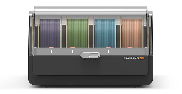

Le boitier accessoire ACE Pro (Anycubic Color Engine) permet d’abriter jusqu’à quatre bobines pour une utilisation sur une même tâche d’impression, à la manière du boitier AMS de Bambu Lab.
Multi-fonctions également, le boitier ACE Pro peut assécher et absorber l’humidité des bobines de filaments grâce à un chauffage interne qui permet de maintenir une température constante et adéquate pour les matériaux. La durée de séchage peut être configurée jusqu’à 24 heures.
Le boitier Anycubic ACE Pro prend en charge les filaments PLA, PETG, ABS, ASA, PET, PA, PC, PP et HIPS (pas de TPU). Un partenariat a été fait avec Pantone pour proposer une gamme de couleurs fidèles (PLA uniquement).
