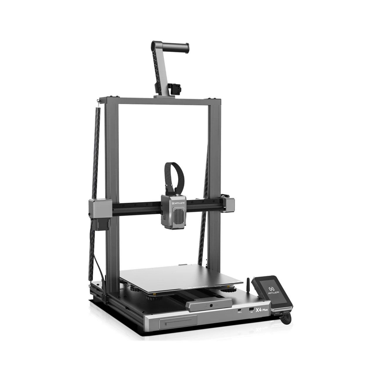

L’imprimante 3D Artillery Sidewinder X4 Plus est presque identique à la X4 Pro, hormis le volume d’impression. Ces deux modèles sont plus évolués que les X3 Pro et X3 Plus sortis en 2023. Avec Klipper intégré, la SW X4 Plus peut atteindre des vitesses d’impression jusqu’à 500 mm/s.
Notre test de la X4 Plus
L’extrudeur à alimentation directe et double engrenage peut chauffer jusqu’à 300°C avec des filaments PLA, PETG, TPU, ABS, PC et Nylon. Une enceinte fermée est cependant recommandée pour les matériaux haute température. La vitesse maximale d’impression n’est possible qu’avec du PLA haute vitesse mais le constructeur recommande de ne pas dépasser les 300 mm/s. Les accélérations peuvent quant à elle atteindre 10 000 mm/s². Le Pressure Advance et l’Input Shaping contribuent à obtenir une très bonne qualité d’impression malgré les vitesses élevées.
Le volume d’impression de la Sidewinder X4 Plus est de 300 x 300 x 400 mm, par rapport au format 240 x 240 x 260 mm de la version “Pro”. Le nivellement automatique en 121 points contrôle la surface d’impression, surmontée d’une plaque flexible PEI texturé. Capteur de fin de filament et de coupure de courant mettent en pause les tâches pour pouvoir les reprendre sans échec de print.
Avec sa connectivité WiFi d’origine, l’imprimante Artillery X4 Plus se connecte à un réseau local et à internet pour être utilisée à distance, depuis un logiciel (Artillery Slicer, PrusaSlicer, Cura…), une application mobile ou un simple navigateur web (interface Fluidd, par exemple). Le firmware Klipper contribue à pouvoir modifier la configuration de la SW-X4 Plus avec ajout de commandes macro, mises à jour et évolutions (upgrades).
L’Artillery SW X4 Plus s’utilise aussi avec son écran de 4.3 pouces qui affiche l’interface de Klipper, traduite en plusieurs langues dont le français. Un port USB accepte les clés USB tandis qu’un autre port USB-C permet de brancher des périphériques sur l’imprimante (une webcam, par exemple).

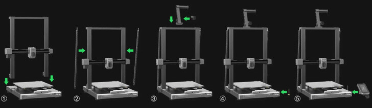

L’assemblage de l’imprimante Artillery est simple avec quelques étapes seulement. Une mise en route rapide confirmée dans notre test des X4 Pro et X4 Plus.
tutoriel montage artillery x4 plus
