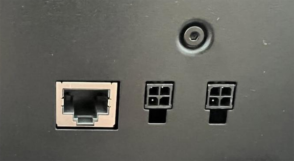

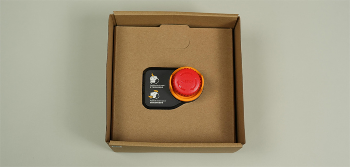

Si la Bambu Lab H2D Pro n’existe pas en version Laser, elle ne se distingue pas d’une version classique : les dimensions du châssis sont les mêmes, seul un port RJ45 pour réseau filaire constitue une différence sur la face arrière de la machine et un bouton d’arrêt d’urgence est ajouté pour répondre à certaines normes. Celui-ci n’est présent que sur la version « H2D Laser ».

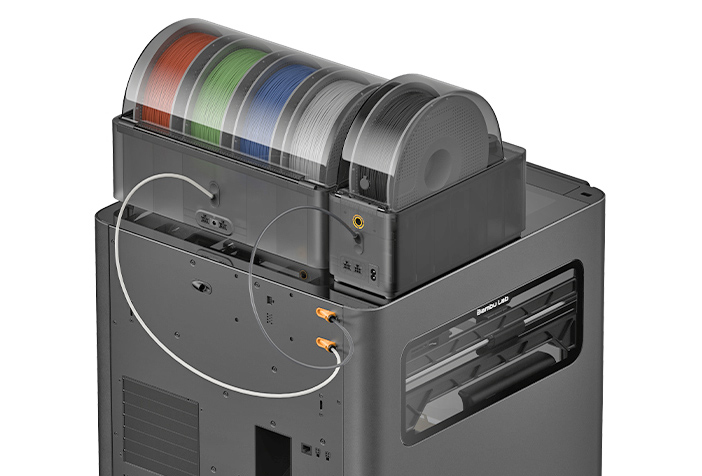

AMS 2 Pro et AMS HT
Sans être nommé « Bambu Lab H2D Pro Combo », le pack comprend d’office un module AMS 2 Pro pour quatre bobines et un AMS HT pour une bobine de filament haute température puisque celui-ci peut chauffer le consommable jusqu’à 85°C.

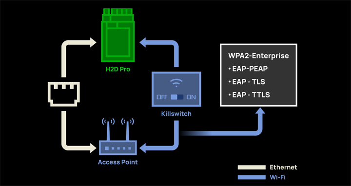

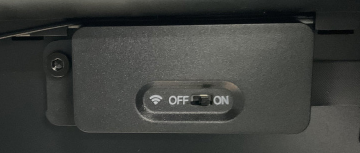

Ethernet et WiFi sécurisé
Comme la X1E le propose, la H2D Pro peut se connecter à un réseau LAN par câble Ethernet et sans-fil avec WPA 2 Enterprise. Un bouton physique permet de désactiver le réseau sans-fil.
Bambu Lab H2D Pro wired network
Bambu Lab H2D Pro wifi wpa2
Bambu Lab H2D Pro wifi switch
