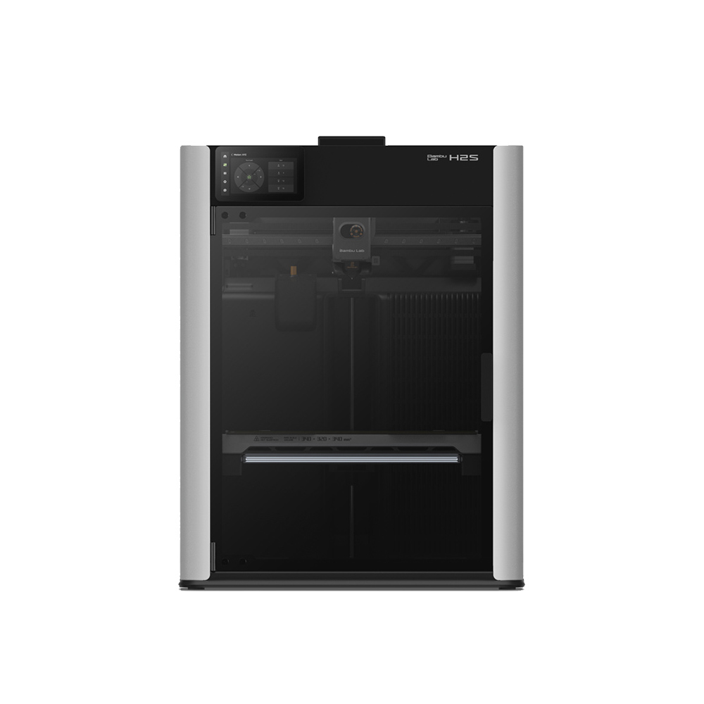

L’imprimante 3D Bambu Lab H2S est la déclinaison “simple busede la H2D, sortie quelques mois auparavant. La H2S est la digne héritière de la célèbre X1C et propose un volume d’impression supérieur (340 x 320 x 340 mm), une chambre d’impression à chauffage actif et des performances améliorées.

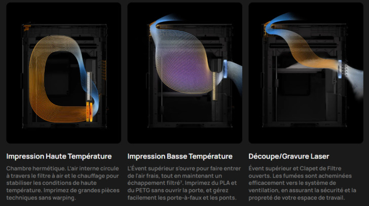

Pour préparer au mieux les impressions, le plateau chauffant peut atteindre 120°C et la chambre d’impression est équipée d’un chauffage actif capable de monter à 65°C, environnement idéal pour les matériaux haute température. En extrusion directe, la H2S prend en charge : PLA, PETG, TPU, PVA, BVOH, ABS, ASA, PC, PA, PET, PLA-CF, PLA-GF, PETG, PA, PET, PC, ABS, ASA, PPA CF/GF, PPS et PPS CF/GF (fibre de carbone et fibre de verre). Les bobines compatibles de marque Bambu Lab sont automatiquement reconnues par RFID avec l’AMS 2 Pro.
La filtration est importante quand on travaille des matériaux techniques, l’air extrait de la Bambu Lab H2S est ainsi purifié par un pré-filtre G3, un filtre HEPA H12 et du charbon actif (coquille de noix de coco granulaire). Les particules et COV sont donc capturés par ce filtre 3 en 1. De multiples ventilateurs font circuler l’air dans la chambre et refroidissent la buse ainsi que les pièces.

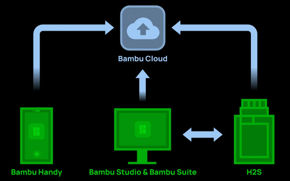

Avec son WiFi 2.4 et 5 GHz d’origine, la Bambu Lab H2S se connecte à un réseau local et à internet pour échanger des fichiers avec le logiciel pour ordinateur Bambu Studio et Bambu Suite, adapté à la version Laser. Sur mobile, Bambu Handy permet de choisir un modèle 3D dans la bibliothèque MakerWorld et d’en demander l’impression. La caméra de surveillance peut se visualiser depuis les trois applications. Pas de port Ethernet sur la H2S (peut-être sur une éventuelle Bambu Lab H2S Pro).

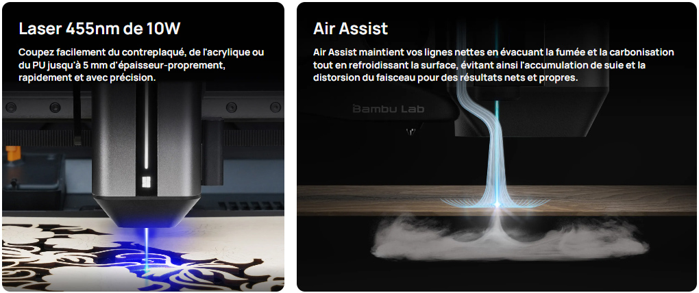

Outre l’impression 3D de filament, la H2S Laser est capable de découpe, gravure, dorure et dessin au stylo. Un module laser de 10W ou 40W est proposé, un outil de classe 1 de sécurité.
Un Laser Upgrade Kit permet de transformer une H2D classique en version laser avec les fenêtres latérales adaptées pour bloquer les rayonnements du laser, un module de 10 ou 40W, un Air Assist, un bouton d’arrêt d’urgence et quelques autres équipements pour une gravure et une découpe laser en toute sécurité. Ce kit upgrade Laser ajoute une pompe externe, quand la H2S Laser Full Combo d’origine intègre cette pompe mais les performances sont équivalentes (30 kPa et 30 L/min).
Un optionnel purificateur de fumées est recommandé pour l’utilisation du laser de la H2S. Bambu Lab propose un Smoke Purifier mais un produit concurrent d’une autre marque conviendra aussi, tant que le diamètre de la gaine d’extraction est compatible.
La zone de gravure est de 310 x 260 mm. Les matériaux compatibles avec la H2S Laser, en gravure et découpe, sont le bois, le caoutchouc, la tôle, le cuir, l’acrylique foncé, la pierre, l’ardoise, etc.
Bambu Lab H2S laser air assist
