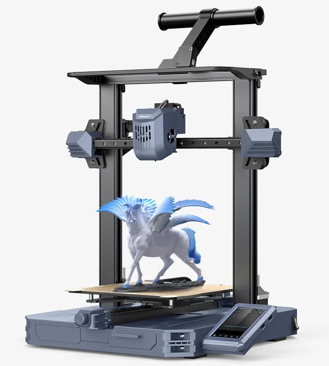

Creality CR-10 SE
L’imprimante Creality CR-10 SE apporte de nombreuses améliorations par rapport au reste de la gamme CR-10, dont font partie les CR-10 Smart Pro et CR-10 Max. En dépit de son appellation, la CR10 SE n’est pas une version allégée puisque l’outil peut atteindre les 600 mm/s en vitesse maximale d’impression et peut s’utiliser à distance grâce à son WiFi intégré. Elle aurait même pu s’appeler “CR-10 KE” avec son firmware Klipper préinstallé.
Lire le test (8,6 / 10)
L’extrudeur de la CR-10SE est un Creality Sprite capable d’utiliser les filaments PLA, PETG, PA, ASA, PLA-CF et TPU. Les bobines Hyper PLA sont recommandées par le constructeur pour atteindre les vitesses les plus hautes et des accélérations à 8 000 mm/s². La ventilation est assurée par un conduit orienté vers l’objet en cours d’impression. Un bloc céramique de 60W entoure la hotend pour assurer le débit rapide de filament.
CR 10 SE ceramique
Le volume maximal est de 220 x 220 x 265 mm avec une hauteur de couche comprise entre 100 et 350 microns. Si les photos commerciales de l’imprimante font croire que la CR10SE peut utiliser deux filaments en simultané, il n’en est rien puisque l’extrudeur Direct Drive ne gère qu’un seul filament à la fois mais le support de bobine situé en haut du portique peut effectivement soutenir deux rouleaux.
Creality CR-10 SE
Le nivellement automatique de la Creality CR-10 SE se fait grâce au CR Touch, avec mesure automatique du Z offset pour la première couche. Des algorithmes ont été ajoutés pour gérer l’Input shaping et le Motion advance.
L’imprimante est animée par Creality OS, une version maison de Klipper pour assurer vitesse et évolutions futures à la machine. Un CPU double coeur de 1.2 GHz et 8 Go de mémoire interne complètent la carte mère 32 bits située sous le châssis.
Connectée, la Creality CR-10 SE embarque un module WiFi par défaut, ce qui lui permet d’être pilotée à distance par l’application Creality Cloud. L’ajout en option d’une caméra donnera une vue en direct des impressions en cours, pour les stopper en cas d’échec. Pour mieux voir même en pleine nuit, une bande LED est installée sur la CR-10.
Le slicer Creality Print est recommandé par le constructeur mais il est bien sûr possible d’utiliser un autre logiciel (Cura, PrusaSlicer, Bambu Studio…).
