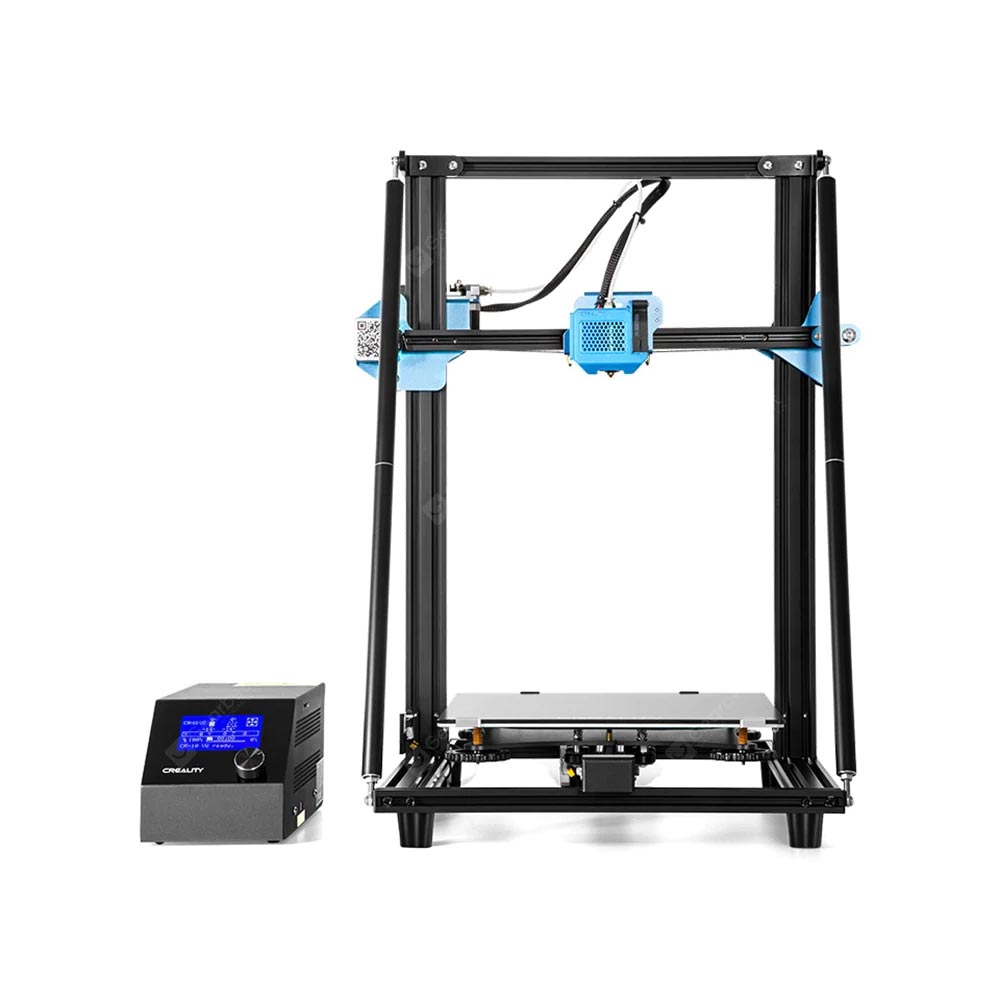

L’imprimante 3D Creality CR-10 V2 est une évolution importante du modèle original sorti en 2016, sans changer sa philosophie. Fort du succès de la CR-10 première du nom et de ses déclinaisons (CR-10S, CR-10S Pro…), Creality propose aujourd’hui une machine au goût du jour pour tenir tête à des concurrentes toujours mieux équipées. Nouveau firmware, interface de l’écran légèrement revue, un double axe Z, alimentation 350W, kit extrudeur entièrement en metal, drivers silencieux TMC2208, fonction de reprise d’impression, capteur de fin de filament et plateau de verre avec pinces. En complément, la CR10 V2 peut recevoir un BL-Touch pour l’auto levelling et un Direct Drive Titan. Le câblage a été mieux agencé et les courroies ont été améliorées depuis la génération précédente de CR-10. Deux ventilateurs s’occupent de mieux refroidir l’extrudeur. Ces améliorations ont un prix et la CR-10 V2 se place dans le haut de gamme des imprimantes 3D chinoises de type cartésienne.
Creality CR10 v2 imprimante 3D
L’alimentation 24V de référence LRS-350-24 permet au lit de rapidement atteindre les 100°C. Le volume reste à 300 x 300 x 400 mm et la résolution entre 100 et 400 microns sur cette CR-10 V2 mais le châssis est plus stable grâce à la structure en triangle.
photo imprimante 3D Creality CR-10 v2
Les filaments PLA, ABS, PETG, TPU… de diamètre 1.75 mm sont acceptés par la CR10v2 et sa buse de 0.4 mm en standard. Connectique USB pour branchement sur un ordinateur et carte SD pour des impressions autonomes permettent de lancer des tâches. Les slicers Cura, Simplify3D et Repetier-Host sont conseillés par Creality, compatibles Windows, Mac et Linux.
