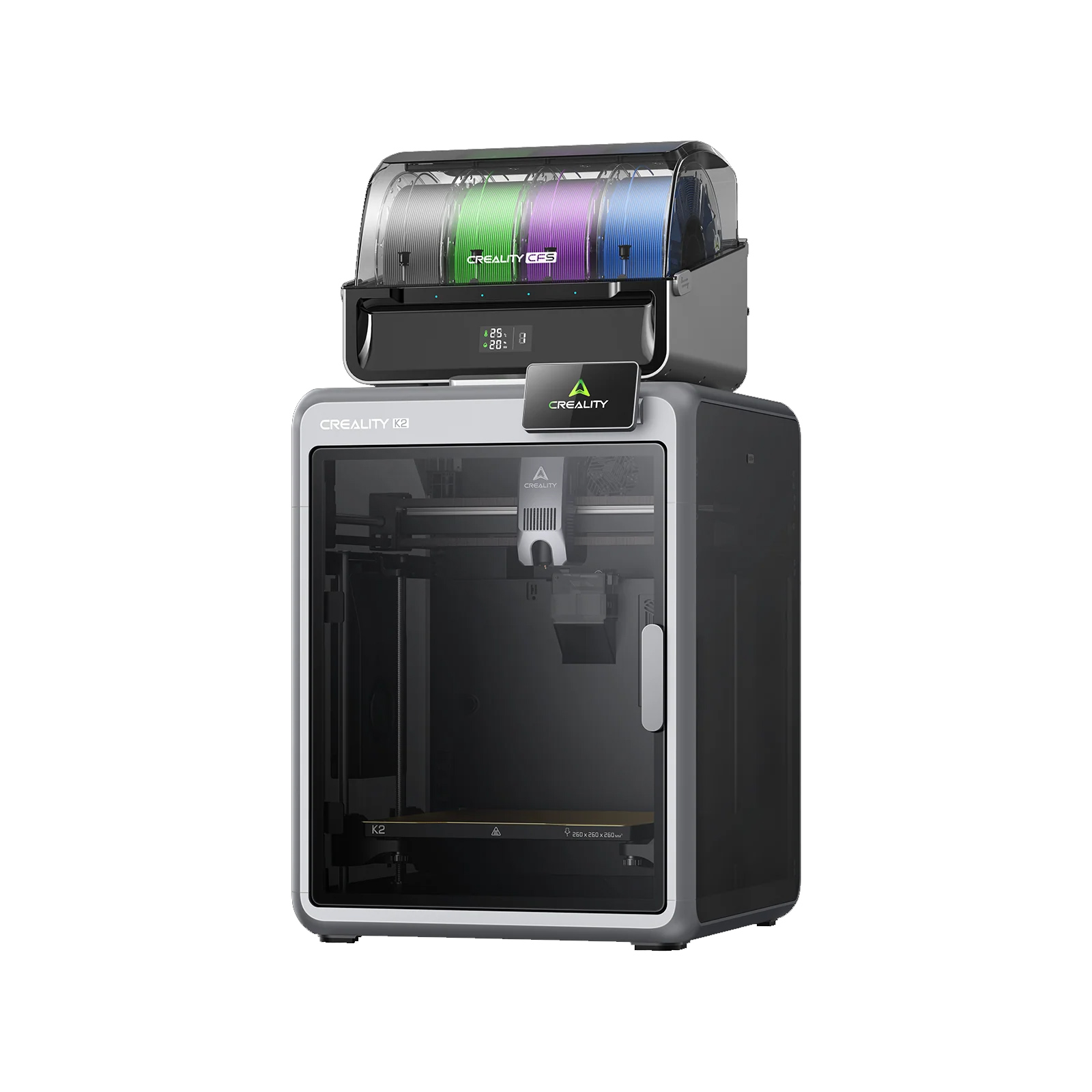

L’imprimante 3D Creality K2 devient le modèle le plus accessible de la série K2 qui comprend aussi les K2 Pro et K2 Plus. Comme le reste de la gamme, la K2 est une imprimante en caisson fermé, compatible CFS, avec calibration entièrement automatique et prête à l’emploi en quelques minutes après sa sortie de carton.
Notre test de la Creality K2 + CFS
Si la K2 Pro est une petite K2 Plus, la K2 “tout court” retire quelques fonctionnalités pour être proposée à un prix plus abordable. Son volume passe à 260 x 260 x 260 mm, soit la norme du secteur, avec une structure CoreXY et un châssis en métal pour une bonne stabilité durant les impressions. La conception robuste et un rail en acier pour l’axe X assurent de pouvoir imprimer à haute vitesse, jusqu’à 600 mm/s. Le débit maximale de la buse est de 40 mm³/s.
La K2 n’est pas équipée d’un chauffage actif comme les modèles “Pro” et “Plus” mais prend tout de même en charge les matériaux ABS et PLA-CF, en plus des traditionnels PLA, PETG et TPU, grâce à son caisson fermé qui peut contenir une température adéquate, une buse à 300°C et un plateau chauffant à 100°C.
Une caméra intégrée dans le caisson de la K2 permet de surveiller les tâches en cours avec mise en pause en cas de détection d’erreurs durant une impression. Cette caméra a les mêmes capacités d’intelligence artificielle que les modèles plus évolués de la gamme mais la K2 ne dispose pas d’une caméra sur la tête d’impression. La mise à niveau du plateau (auto leveling) se fait uniquement sur la zone d’impression pour un gain de temps de traitement.
Creality K2 Pro leveling
La K2 est équipée d’un filtre à air d’origine pour purifier les émanations liées à l’impression de matériaux nocifs comme l’ABS notamment.
La connexion intégrée WiFi permet de connecter la machine à un réseau local et à Creality Cloud pour échanger des fichiers depuis un téléphone et un ordinateur. La mémoire interne de 8 Go stocke les fichiers gcode envoyés depuis l’application mobile et le trancheur Creality Print, mais aussi les vidéos timelapse enregistrées par la caméra. Il est aussi possible de connecter une clé USB et d’utiliser l’écran tactile en façade pour piloter la K2. Sa taille est de 4 pouces et son interface est traduite dans plusieurs langues dont le français.
Jusqu’à 16 bobines sur la Creality K2
Compatible CFS dès sa sortie de carton, la K2 peut gérer jusqu’à seize bobines de filament en connectant quatre CFS à la machine. Cela permet d’avoir une collection de matériaux et de coloris disponibles pour les impressions et préserve les filaments à l’abri de l’humidité.
La reconnaissance par RFID est supportée par les CFS, sur les bobines Creality compatibles. Un écran sur le CFS indique le taux d’humidité et la température à l’intérieur du boitier.
Creality K2 Pro 4 CFS
Vidéo unboxing Creality K2
La préparation de la K2 avant mise en route ne nécessite que quelques minutes. Un temps additionnel est nécessaire pour connecter un module CFS mais tout est assisté par cette vidéo, un manuel papier / PDF et un guide assistant sur l’écran de l’imprimante.
Acheter une Creality K2 (Combo)
Le tarif de lancement de la K2 Combo avec un CFS est de 659 €, avec un an d’abonnement à Creality Cloud VIP (Premium) offert. Commercialisée depuis septembre 2025, c’est le produit multi-couleurs en caisson fermé le plus abordable du constructeur, quand la K2 Pro Combo était affichée à 1099 € à date de lancement.
L’imprimante Creality K2 seule, sans CFS, est vendue pour 499 €, soit 160 € de moins que la version Combo pour cet accessoire qui coûte 300 € en achat indépendant.
