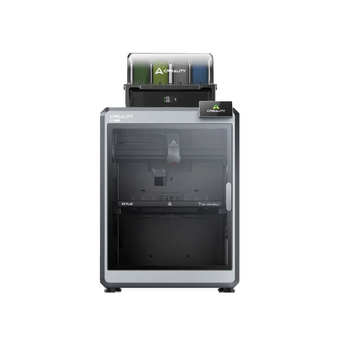

L’imprimante 3D Creality K2 Plus a été présentée durant la conférence du dixième anniversaire de la marque, en avril 2024 mais n’est pas commercialisée avant octobre de la même année. Ce premier modèle d’une nouvelle génération de “K series” remplace la K1 Max avec un volume agrandi à 350 x 350 x 350 mm. La principale nouveauté est la compatibilité avec le boitier multi-couleurs Creality CFS, la K2 Plus Combo étant pour l’instant la seule imprimante compatible avec cette solution de mélange des coloris sur un même print.
Lire le test de la Creality K2 Plus + CFS (9,1 / 10)
Le volume d’impression de la K2 Plus la démarque de la concurrence avec 350 x 350 x 350 mm. C’est un peu mieux que la K1 Max (300 x 300 x 300 mm) et que la Qidi X-Max 3, et supérieur à la concurrence Bambu Lab X1 Carbon.
Les performances d’une K2 Plus sont de 600 mm/s en vitesse d’impression maximale, avec du PLA compatible haute vitesse tel que le HyperPLA et des accélérations jusqu’à 30 000 mm/s². La température maximale de la buse est de 350°C. La K2+ embarque des servomoteurs en boucle fermée pour tous les axes et l’extrudeur. Contrairement à un moteur pas à pas à boucle ouverte, le servomoteur en boucle fermée permet d’obtenir un couple plus élevé, une réponse souple et rapide avec grande précision de pas.
L’extrudeur de la Creality K2 Plus est un “Apus” en Direct Drive pour être compatible avec les filaments flexibles. L’imprimante est donnée compatible avec les matériaux suivantes : PLA, ABS, PETG, TPU et chargés en fibre de carbone (PLA-CF, PA-CF, PET-CF). Un seul extrudeur mais la K2 Plus est compatible avec le CFS pour mélanger les coloris.
