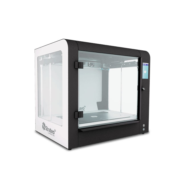

L’imprimante eMotion Tech Strateo3D DUAL600 est une machine dédiée aux professionnels qui propose la bi-extrusion d’origine, pour combiner les matières et/ou les couleurs. De cinématique cartésienne à plateau fixe, la Strateo3D offre un volume de travail de 600 x 420 x 500 mm (soit 126 litres) avec une température maximale d’extrusion de 350°C. Les buses de diamètre 0.4 à 1.2 mm permettent des épaisseurs de couche de 100 à 1000 microns (de 0.1 à 1 mm). La Strateo DUAL 600 eMotionTech dispose d’une calibration semi-automatique et est compatible avec les filaments PLA, ABS, PETG, TPU, HIPS, PVA, BVOH, PA 6-66, PC, ASA, Acetate, PEKK… au diamètre 1.75 mm. Capteur de fin de filament, reprise après coupure de courant, runaway température et webcam intégrée sont des fonctions livrées avec la Strateo 3D, qui propose aussi le logiciel Stratocontrol. Conçue par une entreprise française, la Strateo3D est également Made in France.
emotion tech strateo3d dual600

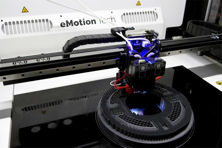

Le large volume d’impression de 600 x 420 x 500 mm obtenu par les deux extrudeurs est idéal pour la réalisation de prototypes et la fabrication en petite série, en bureau d’étude, centre de formation, etc. Le débit d’impression est rapide grâce aux buses pouvant aller jusqu’au diamètre de 1.2 mm et des couches de 1 mm d’épaisseur. La technologie Print Shield 3D surveille les tâches de l’imprimante 3D eMotionTech Strateo 3D DUAL600 et effectue un auto-diagnostic pour détecter et anticiper un problème durant l’impression. C’est aussi ce système qui mettra le travail en pause en cas de coupure de courant.
Différence importante par rapport aux autres imprimantes 3D du marché, même professionnelles : la eMotion Tech Strateo3D DUAL600 peut directement imprimer à partir de fichiers STL, simplement depuis l’écran embarqué, sans avoir à passer par un ordinateur. On peut aussi piloter la Strateo3D depuis un smartphone ou une tablette grâce à sa connectivité Wifi.
