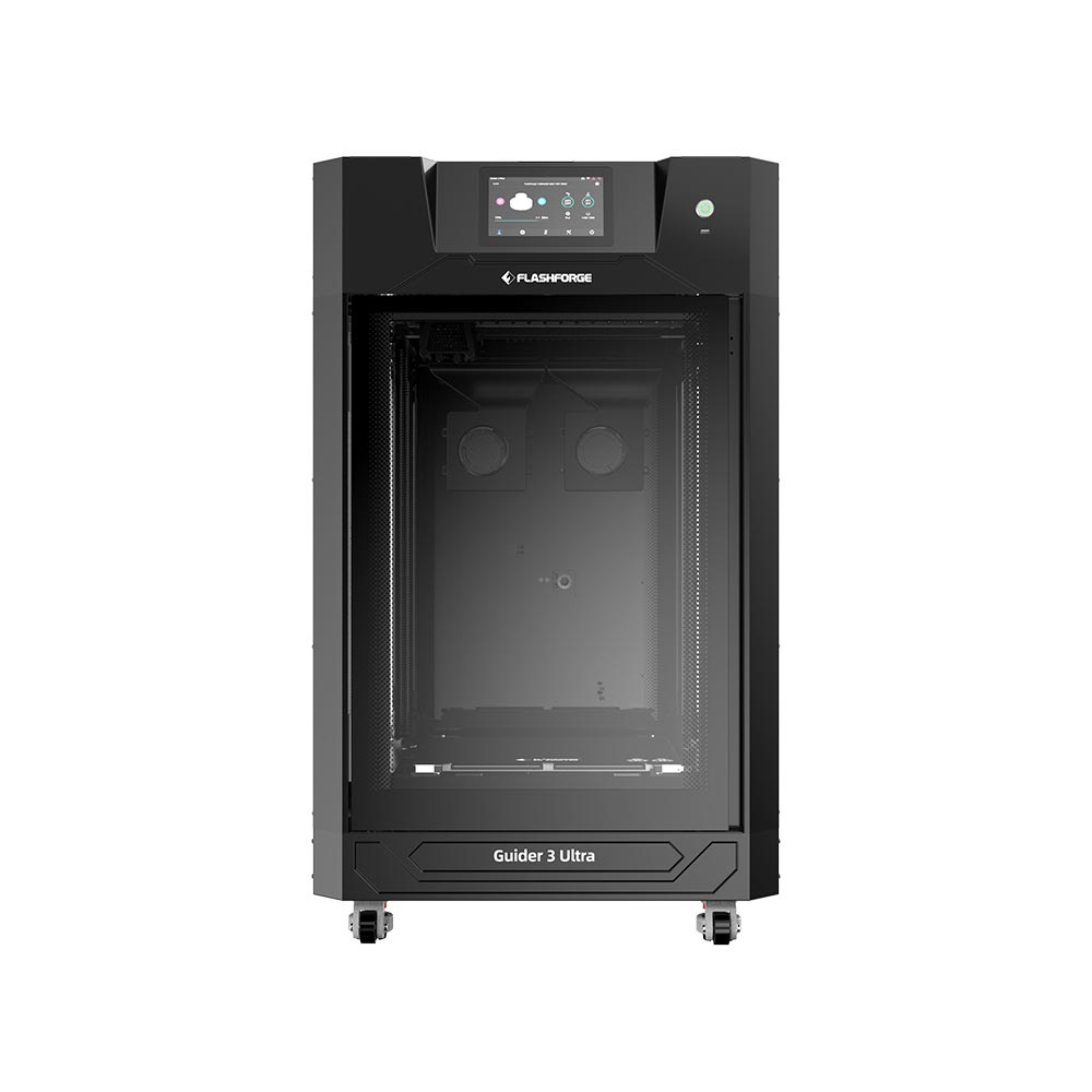

Flashforge Guider 3 Ultra une
L’imprimante FlashForge Guider 3 Ultra est dédiée aux professionnels avec un volume de 330 x 330 x 600 mm et la possibilité d’utiliser deux matériaux sur une même impression. La structure CoreXY de la machine lui assure des impressions stables même à haute vitesse, jusqu’à 500 mm/s, tout en étant compatible avec des matériaux exigeants par son caisson fermé.

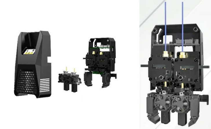

La tête d’impression à double extrudeur de la FlashForge Guider 3 Ultra permet d’utiliser des matériaux différents comme du soluble ou de changer de couleur. L’utilisation de deux filaments va allonger la durée d’impression et le volume est quelque peu modifié : 330 x 330 x 600 mm avec un seul extrudeur, 300 x 330 x 600 mm lorsque l’on demande le double extrudeur.
Flashforge Guider 3 Ultra extrudeur dual
Les filaments acceptés sont nombreux : PLA / ABS / HIPS / ASA / PETG / CoPA / PLA-CF / PETG-CF / PAHT-CF / PAHT-GF / PET-CF / PET-GF / PA12-CF / PA-CF / PA-GF / NexPA-CF25.
La mise en chauffe jusqu’à 350°C de la buse est rapide et le plateau peut atteindre 120°C. Le nivellement automatique de la surface d’impression facilite la prise en main et la maintenance de la Flash Forge Guider 3 Ultra qui est aussi équipée d’un capteur de fin de filament, de reprise d’impression après coupure de courant et d’extinction automatique après une tâche.
Flashforge Guider 3 Ultra double extrudeur
Une caméra embarquée permet de surveiller les impressions en cours, à distance via le logiciel Orca FlashForge et FlashPrint 5. Le fabricant confirme que le logiciel OrcaSlicer est aussi compatible pour préparer des fichiers 3MF/ STL/ OBJ/ FPP/ BMP/ PNG/ JPG/ JPEG à destination de la Guider3 Ultra. Les communications se font par le port Ethernet et le WiFi intégrés dans la machine.
En local, le grand écran de 7 pouces permet de piloter l’imprimante et d’effectuer les opérations de maintenance.
Vidéo de démarrage de la FlashForge Guider 3 Ultra
L’encombrement de la FlashForge Guider 3 Ultra est important avec des dimensions de 63.5 x 55 x 107 cm et un poids net de 70 kg (le colis pèse 86 kg). C’est une machine bien différente des FlashForge 5M Pro et AD5X par exemple.
