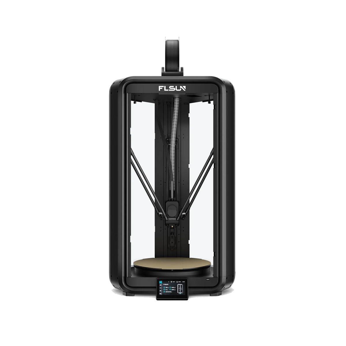

L’imprimante 3D Flsun T1 Max complète la gamme du constructeur en conservant l’architecture Delta, délaissant la chambre d’impression fermée mais augmentant la taille du disque d’impression en passant à un diamètre de 300 mm. L’ADN de la machine est conservé avec le même extrudeur, la majorité des composants techniques et le même firmware open source Klipper que les T1 (T1-U) et T1 Pro.
Notre test Flsun T1 PRO
La T1 Max reprend le même design et les dimensions extérieures de la T1 Pro mais en modifie le volume d’impression. D’un diamètre de 260 mm, la “Max” augmente la surface d’impression avec un disque de désormais ⌀ 300 mm. La hauteur passe cependant de 330 à 297 mm au maximum et 251 mm dans le cas d’un cylindre, en raison de la structure Delta. Globalement, le volume évolue à la hausse mais il ne faut donc pas assimiler “T1 Max” à un volume maximal en augmentation sur tous les axes.
La Flsun T1 Max se passe du caisson fermé, allégeant de fait le poids de la machine (15,5 kg), le coût de fabrication et de vente, mais limite de fait la prise en charge des matériaux haute température. Cette édition supporte les filaments PLA, PETG et TPU mais fait donc l’impasse sur les ABS, ASA, PC… L’absence de chambre d’impression fermée ne signifie pas que le niveau de bruit est plus élevé que la T1 Pro puisque Flsun a travaillé sur ce point et annoncé une nuisance sonore inférieure à 56 dB en fonctionnement grâce à une optimisation du flux de ventilation de la tête d’impression.

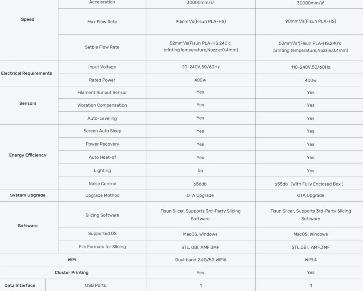

Les performances de la T1 Max sont toujours de haut niveau avec une vitesse maximale d’impression jusqu’à 1000 mm/s et des accélérations de 30 m/s² au plus rapide. Le débit de la buse standard peut atteindre 52 mm³/s et la version optionnelle “High flow” 90 mm³/s. La buse chauffe jusqu’à 300°C et le plateau peut monter à 100°C, surmonté d’une plaque magnétique flexible PEI texturé.
flsun t1 max specs
Côté interfaces, la Flsun T1 Max embarque un écran tactile de 4.3 pouces, un port USB et une compatibilité WiFi 6 sur les bandes 2.4 et 5 GHz. Le firmware Klipper est installé sur un stockage eMMC de 8 Go et peut être accessible à distance avec le logiciel Flsun Slicer, Orca Slicer ou autre programme équivalent. Une application mobile Flsun permet le contrôle à distance et doit encore s’étoffer en fonctionnalités.

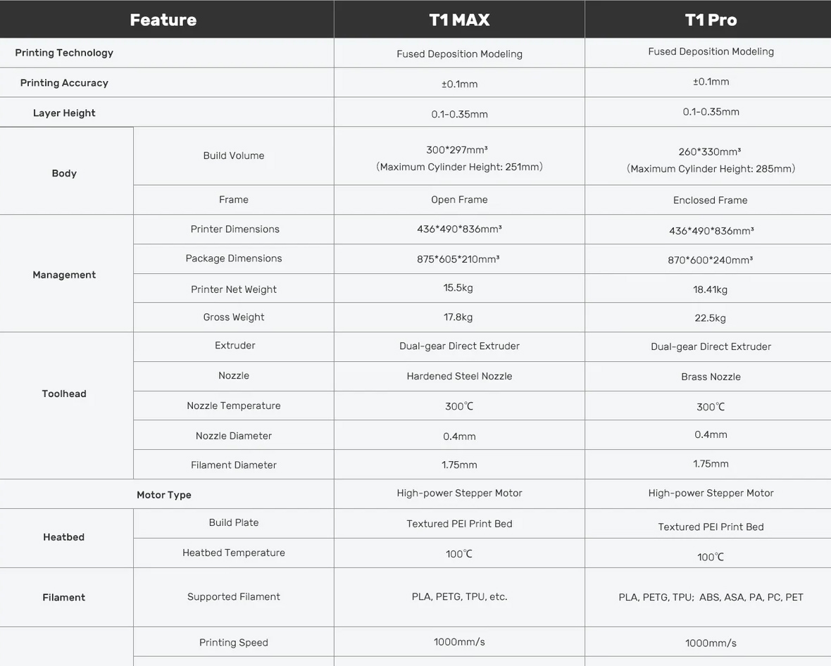

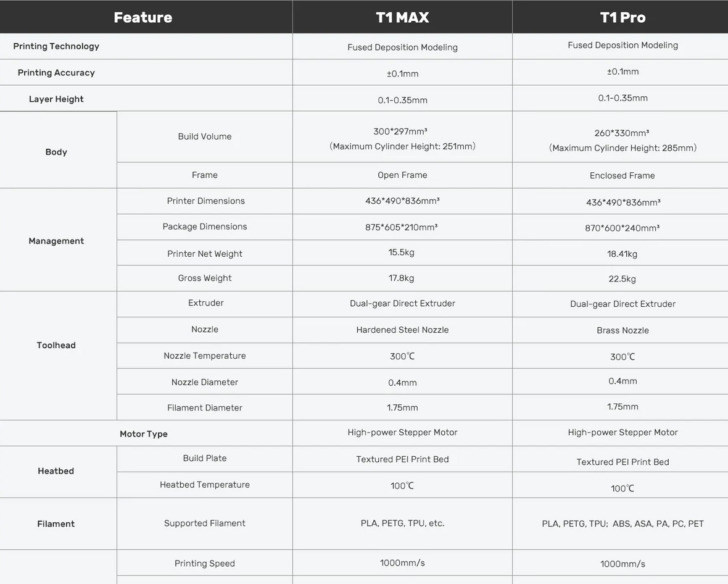

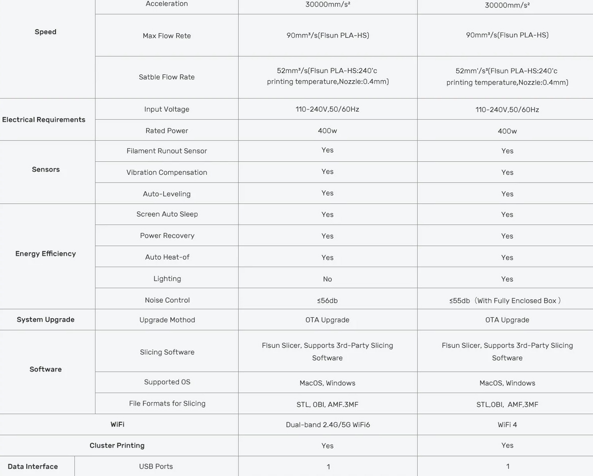

Comparaison Flsun T1 Max vs T1 Pro
comparaison Flsun T1 Pro vs Maxcomparaison Flsun T1 Max vs Pro
