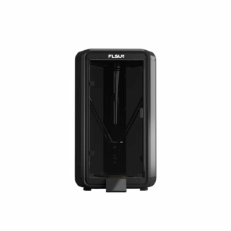

L’imprimante 3D Flsun T1 (aussi nommée Flsun T1-U) est sortie en même temps que la S1, fin novembre 2023. Il s’agit toujours d’une machine en cinématique Delta, proposant ici un volume d’impression plus restreint que la S1 : un diamètre de 260 mm et hauteur maximale d’impression de 330 mm, par rapport au diamètre 320 mm sur 430 mm de hauteur.
TEST FLSUN T1 PRO
La T1 est une imprimante fermée, composée d’un châssis entièrement en métal et des panneaux en acrylique. Ses dimensions de 43.6 x 49 x 83.6 cm nécessitent de libérer de la place pour l’installer, surtout en hauteur. L’extrudeur direct à double engrenage et la buse en laiton peuvent atteindre 300°C et sont compatibles avec de nombreux filaments de diamètre 1.75 mm : PLA, PETG, TPU, ABS, PVA, PET, ASA, PA, PC. Les particules et dégagements nocifs sont limités par l’installation d’un filtre HEPA à charbon actif.

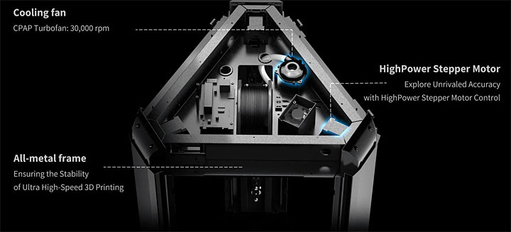

La Flsun T1 est rapide avec une vitesse maximale de 1 000 mm/s et des accélérations jusqu’à 30 000 mm/s². Le débit maximal de 90 mm3/s assure une extrusion rapide du PLA, avec un filament haute vitesse compatible avec ces débits. Le refroidissement est assuré par un ventilateur tournant à 30 000 tours/min. La hauteur de couche est comprise entre 100 et 400 microns.
flsun t1 extrudeur
Le plateau d’impression est un disque de 260 mm de diamètre, surmonté d’une plaque flexible et texturée PEI. La zone de chauffe est dynamique pour ne mettre à température que la partie nécessaire à l’impression. Un détecteur de fin de filament met en pause l’impression pour avoir le temps de changer de bobine dans l’extrudeur unique de la Flsun T1. La reprise après coupure de courant est aussi supportée. La compensation des résonances est intégrée à la machine, tout comme le nivellement automatique du plateau.
L’imprimante 3D Flsun T1 est équipée d’un petit écran en façade de 4.3 pouces, tactile et couleurs. Un stockage interne de 8 Go eMMC permet de stocker le système et des fichiers gcode. Une clé USB de 16 Go est aussi fournie avec la machine. Connectée au réseau, la T1 peut être pilotée à distance depuis un ordinateur et être mise à jour en direct (OTA). Une caméra optionnelle peut se connecter sur le port USB pour surveiller les impressions en cours (fournie avec la S1).

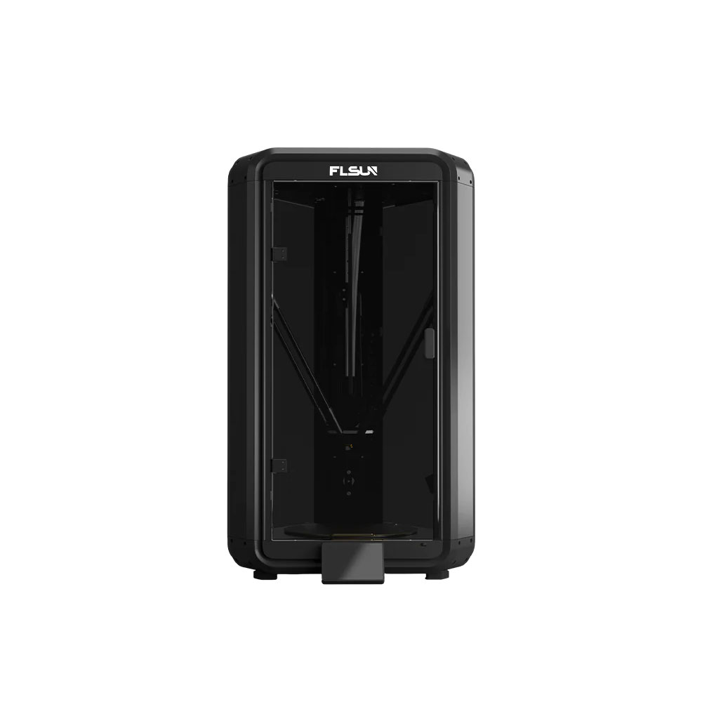

Comme on le voit sur la photo ci-dessous, la bobine se place au sommet de la machine, à l’intérieur de la structure et en position verticale.
flsun t1 delta
