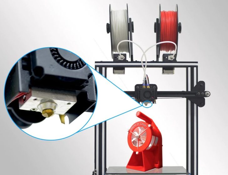

La Geeetech A20M embarque donc 2 extrudeurs mais une seule tête d’impression. Les moteurs sont couplés à une réduction d’engrenage de 3:1 offrant couple et précision.
Geeetech A20M Mix-color double extrudeur

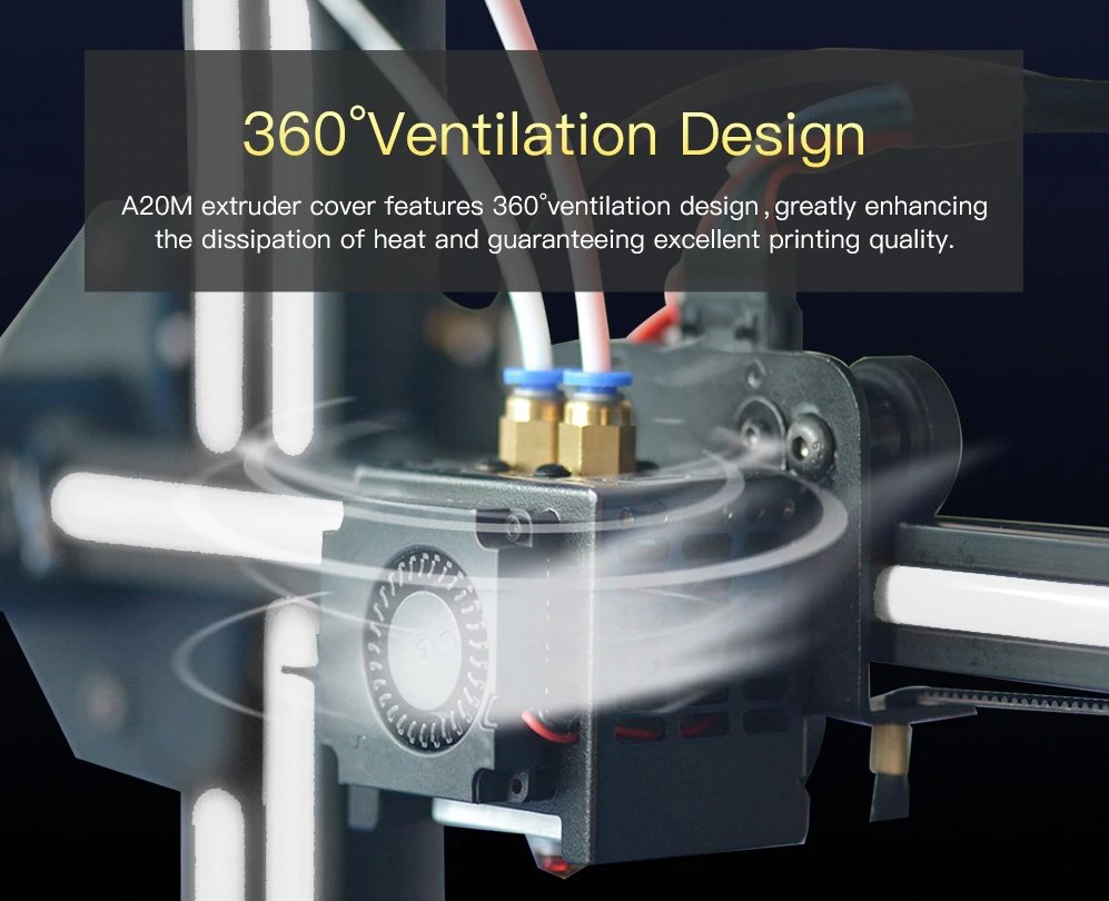

La tête d’impression dispose d’une ventilation à 360° qui permet une dissipation thermique homogène et un meilleur contrôle de la température. Il en résulte a gain de qualité d’impression 3D.
Geeetech A20M Mix-color ventilation 360

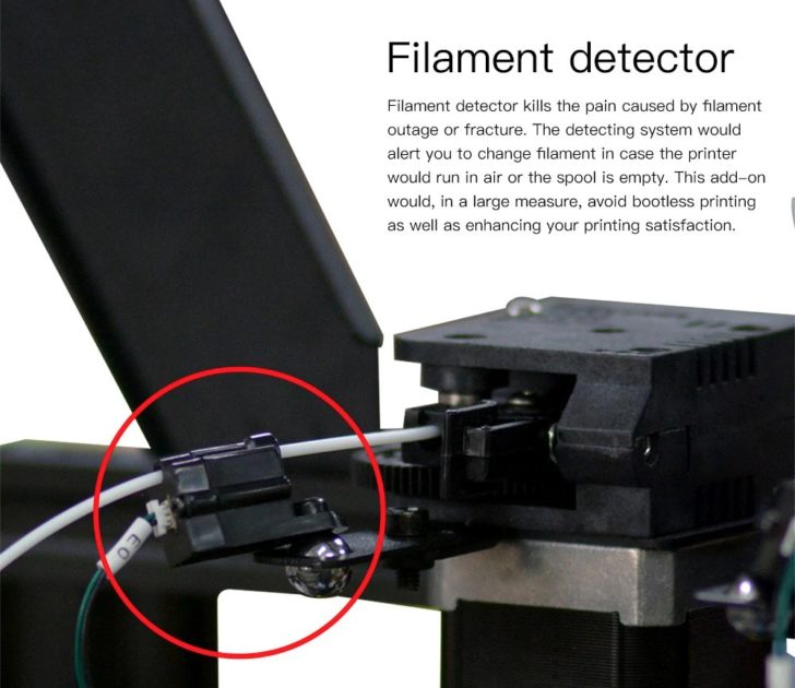

Un capteur de filament mécanique permet de mettre en pause l’impression en cas de pénurie de filament.
Geeetech A20M Mix-color capteur de filament

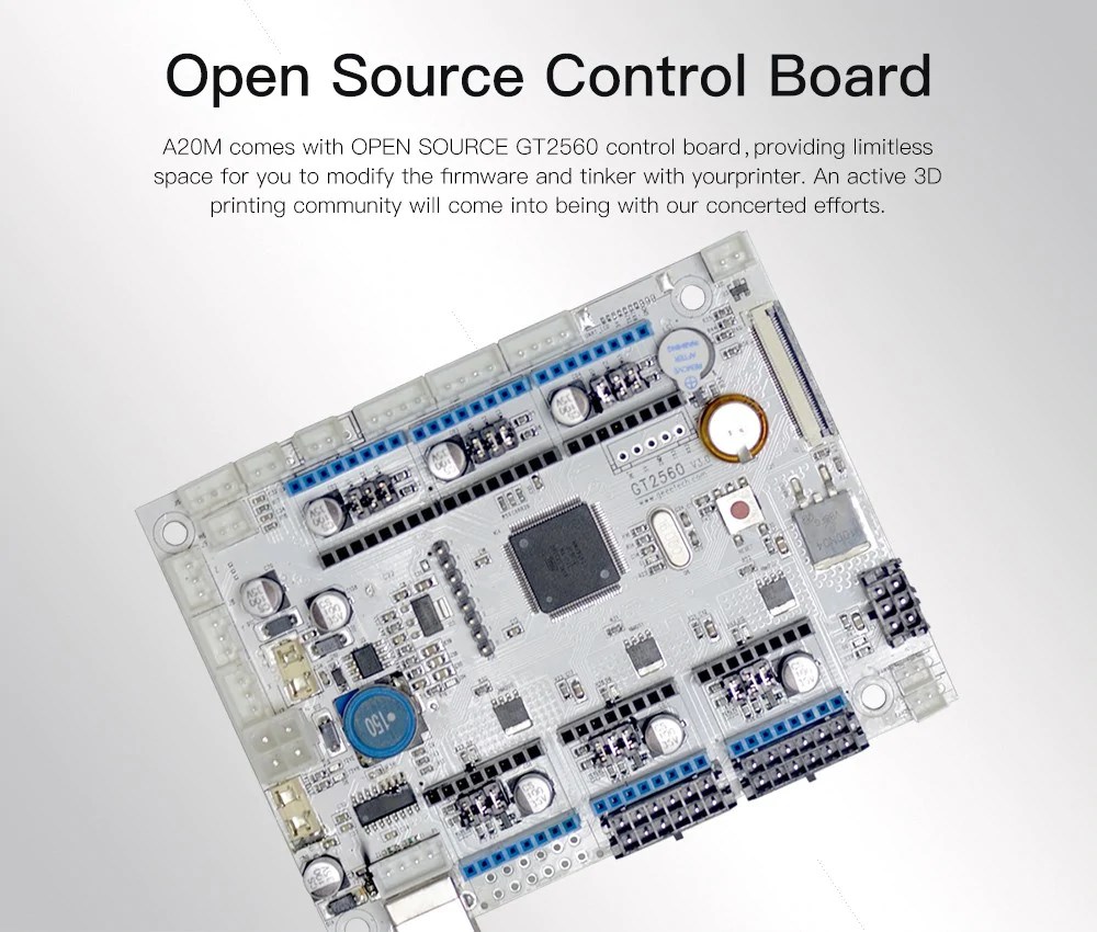

L’A20 est propulsée par une carte Open Source GT2560. Cela laisse libre cours à la communauté pour modifier le firmware et améliorer l’imprimante 3D bien que les options classiques comme le nivellement automatique du lit soient déjà présentes.
Geeetech A20M Mix-color carte open source gt2560

  3. je possède greeetech a 20 m impossible de trouver la carte derrière la tête destruction même sur le site greeetech.com je suis en panne merci
    • Sur Aliexpress, les cartes sont disponibles en pieces détachées.
      il y a 2 modeles, verticale ou horizontale
      cette imprimante est modifiable à souhait. (la carte mere GT2560 est répendue ! seul Hic, Geeetech a fait une V4.1B et les plans sont compliqués a trouver )
      J’ai ajouté le Wifi dessus avec un ESP8266 (et testé aussi avec ESP32, mais serveur web moins bien) -> ca c’etait pas si évident, mais c’est fonctionnel.
      on oublie par contre le transfert des GCode via le Wifi, c’est trop lent.
      Ajout du Bltouch pour nivellement automatique.
      J’ai modifié la tete, la ventilation a 2 ventilo lumineux embarqués… le bac de purge pour economiser du filament en impression multicouleurs…
      j’ai mis a jour Marlin en V2.1.2.1
      ON peut trouver les plans pour adapter des tetes de graveur laser, de découpe CNC…
      On trouve meme un projet (a adapter a la a20M, car la carte mere est compatible) avec écran couleur et Klipper (ou ancienne generation avec un Raspberry et Octoprint)
      Bigtreetech fait des écrans a 50€. avec Firmware autonome qui peut faire bondir la machine de 2 ans en avant. (liaison via le Bus qu’il faut cependant trouver en fonction de la version de la carte mere)
