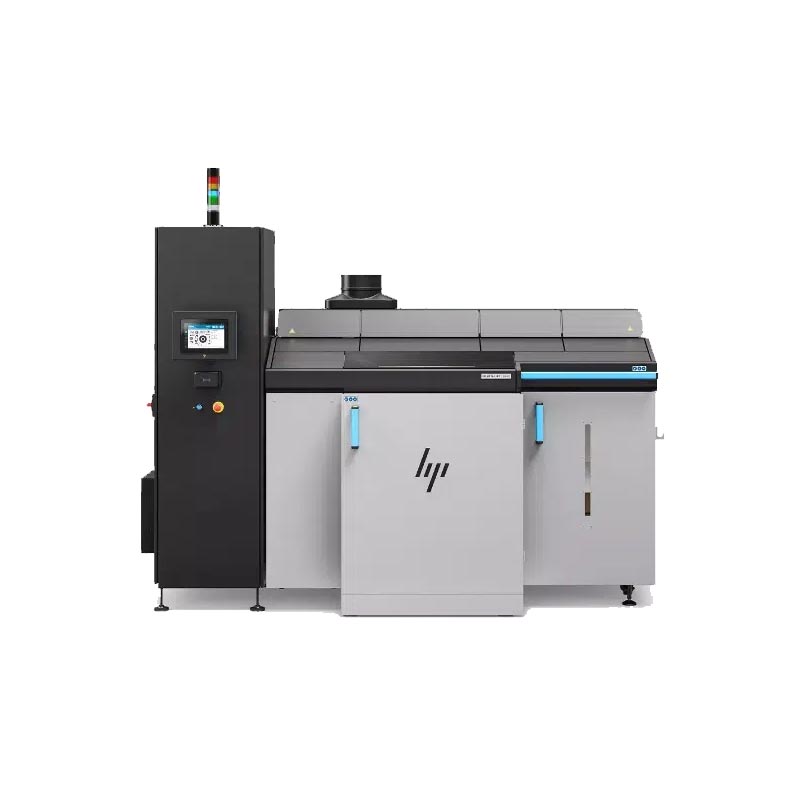

L’imprimante 3D HP Metal Jet S100 est une solution complète de fabrication additive à partir de poudre de métal. Plus qu’une simple imprimante 3D, la solution Metal Jet S100 comprend également une Power Management Station et une Power Removal Station, pour le post traitement.
HP Metal Jet S100 solution
Le volume maximal de production est de 430 x 309 x 200 mm avec cette technologie HP Metal Jet, pour une hauteur de couche comprise entre 35 et 140 microns. La vitesse d’impression monte jusqu’à 1990 cc/h, avec une résolution de 1200 dpi. Les matériaux actuellement proposéssont le HP Metal Jet SS 316L et le HP Metal Jet SS 17-4PH.

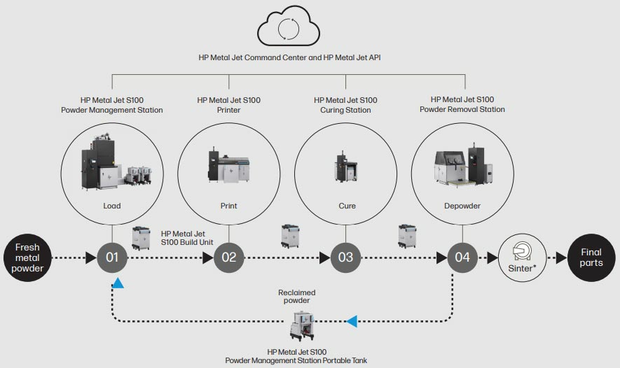

Le processus de travail est le suivant. Avant l’impression, la station de gestion de poudre HP MetalJet S100 mélange, tamise et charge automatiquement la poudre métallique dans l’unité de construction HP Metal Jet S100 (01 – Load) en fonction de la tâche d’impression demandée par l’utilisateur et des paramètres personnalisés définis dans le logiciel HP MetJet.
Une fois l’impression (02 – Print) et le durcissement (03 – Cure) terminés, l’unité de construction HP Metal Jet S100 est insérée manuellement dans la station d’enlèvement de la poudre HP Metal Jet S100 (04 – Depowder), qui automatise l’enlèvement et la récupération de la poudre restante pour une réutilisation à 100% (étape 01 à nouveau), tout en effectuant simultanément le nettoyage du module de fabrication.
Pour toute poudre fine restant sur les pièces imprimées, la station d’enlèvement de poudre HP MetalJet S100 comprend des accessoires d’aspiration séparés qui permettent d’enlever manuellement la poudre fine restante, qui permettent de retirer manuellement la poudre fine restante. Toute la poudre restante est récupérée pneumatiquement dans le réservoir portable de la station de gestion de la poudre HP Metal S100 pour être stockée et réutilisée.
