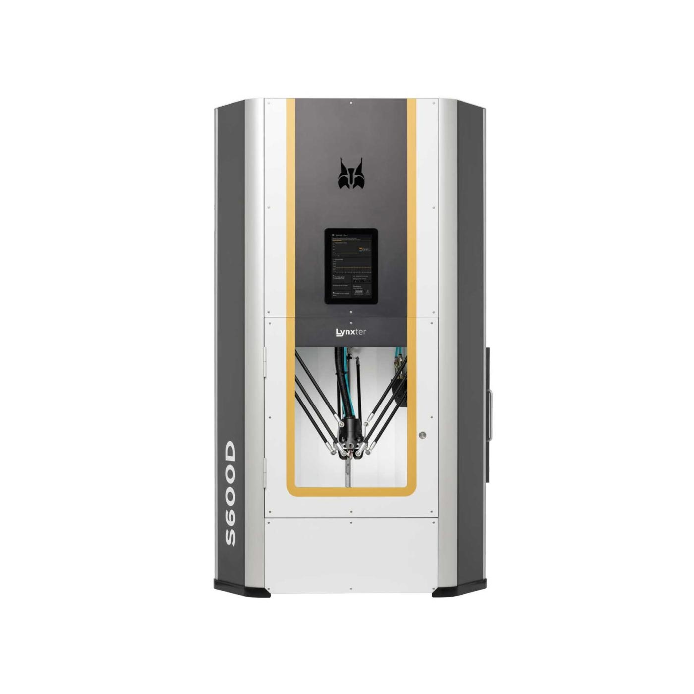

L’imprimante Lynxter S600D est un outil industriel qui utilise de nombreux matériaux très variés en fabrication additive. Son volume d’impression offre un diamètre de 390 mm sur une hauteur de 600 mm. La hauteur de couche démarre à 50 microns, jusqu’à plus de 1 mm selon les matériaux utilisés. Une double filtration HEPA H14 au charbon actif retient tous les dégagements nocifs.
Entreprise française, Lynxster propose avec la S600D une machine industrielle compatible avec du filament thermoplastique (PEKK, entre autres), du liquide silicone (Silicone LSR) et de la pâte céramique. Il suffit de remplacer la tête outil pour passer d’un matériau à l’autre en fonction des besoins de production.
Les têtes-outils LIQ11, LIQ21, FIL11, FIL21, FIL33 et PAS11 ont chacune leur matières de travail, du simple PLA à la porcelaine, en passant par différents carbones et l’argile.
Lynxter S600D tete impression 3D
La liste des matériaux compatibles est très longue : ABS CARBONE, ABS-ESD, ABS-PC, ALUMINE, ASA, ARGILE, GRÈS, PA FIBRE CARBONE, PC, PCL, PEKK, PETG CARBONE, PETG, PLA, PORCELAINE, PP, RTV2 10 SHOREA, RTV1 34 SHOREA, RTV2 25 SHOREA, RTV2 40 SHOREA, TPC-ESD, TPU 85 SHOREA, TPU 95 SHOREA et ZIRCONE.
Connectée par réseau filaire Ethernet, la S600D de Lynxter se pilote également par son grand écran tactile autonome qui offre une interface web. Le firmware est basé sur RepRap. La chambre d’impression peut être chauffée de 20 à 80°C tandis que le plateau peut monter jusqu’à 180°C selon les besoins des matériaux employés. La tête outil est quant à elle refroidie par liquide.
L’imprimante 3D industrielle Lynxter S600D dispose également d’un nivellement automatique du plateau et la connexion réseau à distance permet de gérer un parc d’imprimantes depuis un point unique.
