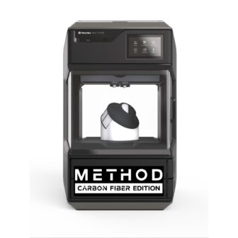

L’imprimante 3D MakerBot Method Carbon Fiber Edition est une évolution du modèle original sorti fin 2018, la Method. Il existe aussi la Method X Carbon Fiber Edition, ces modèles spécifiques apportent un nouvel extrudeur optimisé pour le matériau abrasif qu’est la fibre de carbone. Un extrudeur composite 1C qu’il est possible d’installer sur une Method classique ou Method X normale, pour leur faire un upgrade et travailler la fibre de carbone. La MakerBot Method Carbon Fiber Edition est également livrée avec un extrudeur 2A pour imprimer des matériaux de support en PVA.
En simple extrusion, le volume maximal de la MakerBot Method Carbon Fiber est de 190 x 190 x 196 mm, volume qui baisse à 152 x 190 x 196 mm en double extrusion. Outre la fibre de carbone et le PVA, les matériaux pris en charge sont le PLA, Tough PLA, Nylon, PETG…
MakerBot-Method-Tech-Specs-Exploded-View
Très précise, la Method compatible Carbon Fiber offre une résolution de couches comprise entre 20 et 400 microns. La chambre d’impression peut monter à 60°C au maximum.
Complète niveau connectique (Wifi, Ethernet, USB), la MakerBot Method Carbon Fiber Edition intègre aussi une caméra pour surveiller les tâches en cours d’impression.
L’écran couleur tactile de 5 pouces affiche une interface soignée pour piloter la machine.
photo imprimante 3D MakerBot Method ecran tactile
La MakerBot Method est simple d’utilisation : la calibration est automatique pour la buse, l’axe Z et le chargement des filaments.
