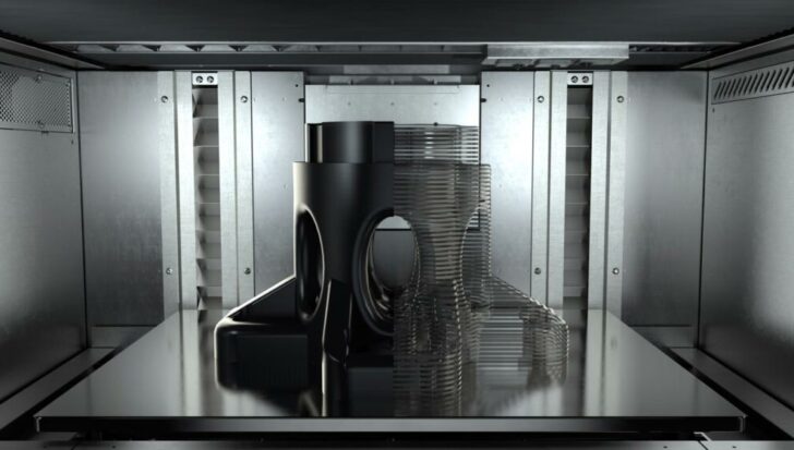

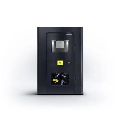

L’imprimante 3D MarkForged FX20 est un outil industriel qui offre un volume de 525 x 400 x 400 mm et la compatibilité avec des matériaux exigeants, thermoplastique haute performance et fibre continue. C’est la plus grande et plus précise des machines du constructeur américain. La technologie Fused Filament Fabrication utilise les filaments de type Onyx (Onyx FR, Onyx ESD), le thermoplastique Ultem 9085, le Nylon, la Fibre de carbone, Aramid fiber (Kevlar), HSHT Fiberglass…
La hauteur de couche peut être configurée entre 50 et 250 microns. La chambre d’impression de la FX20 peut maintenir une température ambiante de travail jusqu’à 200°C, gage de stabilité et de fiabilité avec les matériaux les plus exigeants.
Markforged FX20 photo
La MarkForged FX20 est connectée au réseau filaire Ethernet, sans-fil Wifi et Bluetooth. Une connectique USB permet le lien direct avec un ordinateur, un lecteur de carte SD pour charger des fichiers en direct. Le pilotage de la machine peut se faire sur l’écran de contrôle tactile de 7 pouces, offrant une interface claire pour lancer des impressions et réaliser des opérations de maintenance.
