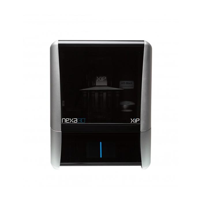

Nexa3D XiP imprimante 3D résine Nexa XiP
La Nexa3D XiP est une imprimante 3D résine de bureau dont le volume maximal d’impression atteint 195 x 115 x 210 mm. Son écran LCD monochrome (MSLA) de 9.3 pouces offre une résolution 4K. La hauteur de couche peut être configurée à 50, 100 ou 200 microns avec un pixel size de 52 microns. La vitesse d’impression peut atteindre 18 cm par heure.

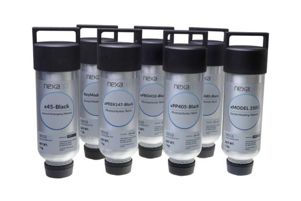

Un système permet de remplacer rapidement la résine pour imprimer avec d’autres matériaux / différents types de résine liquide. Des résines compatibles 405 nm, le standard du marché. Sont conseillées les résines de chez Henkel, BASF et Keystone : xPro410, xCE, xABS3843, xPP405, xPEEK147 et KeyModel Ultra pour un usage dentaire.
Nexa3D resines BASF Henkel SLA

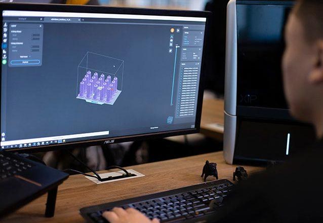

La connectivité de la Nexa 3D XiP est complète avec USB, Ethernet et réseau sans-fil Wifi. L’écran en façade de 5.5 pouces affiche une interface claire et moderne. Pour préparer les fichiers à l’impression, le slicer NexaX est recommandé, qui existe en version Basic et Pro.
NexaX Nexa3D slicer SLA Nexa

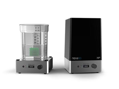

Un Nexa3D Wash + Cure existe également pour le post traitement, c’est-à-dire laver et peaufiner les objets imprimés en 3D avec la XiP.
nexa3d wash cure
