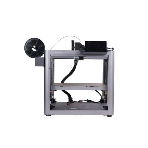

Peopoly Magneto X MagLev
L’imprimante 3D Peopoly Magneto X n’a pas une construction en CoreXY mais en MagXY, c’est-à-dire qu’elle utilise des moteurs linéaires à lévitation magnétique sur les axes X et Y.
Le principe de fonctionnement de la Peopoly Magneto X MagLev est donc différent des imprimantes 3D FDM traditionnelles. L’utilisation d’aimants et de moteurs à lévitation évite les frottements et limite le nombre de pièces mécaniques (pas de courroie, moins d’usure…). Le seul axe Z dispose de quatre moteurs indépendants.
Peopoly Magneto X MagLev aimant
Le volume d’impression de la Peopoly Magneto X est de 400 x 300 x 300 (le plateau est rectangulaire et non carré) et la précision de mouvement annoncée à 3 microns. L’extrudeur peut atteindre les 300°C pour fondre les filaments classiques et haute température, avec un débit maximal de 60 mm3/s. Le plateau peut quant à lui chauffer jusqu’à 130°C. Le  déplacement de la tête d’impression peut aller à 1 500 mm/s et les accélérations jusqu’à 22 000 mm/s², tandis que la vitesse d’impression peut atteindre les 800 mm/s (mieux qu’une Bambu Lab X1C).
Le caisson ouvert d’origine de l’imprimante Peopoly Magneto X peut être fermé par l’ajout optionnel des panneaux latéraux et supérieur, avec une ventilation auxiliaire aussi en option.
Peopoly Magneto X MagXY 3D
Un auto leveling en 48 points (8 x 6) s’assure de la planéité du plateau surmonté d’une plaque flexible PEI pour un retrait plus simple des objets imprimés. La MagnetoX est livrée avec une caméra interne qui surveille les prints en cours, à la résolution FullHD 1080p et 30 images par seconde au mieux.
Le grand écran tactile en façade de l’imprimante (7 pouces) affiche l’interface de Klipper. Côté logiciel, c’est Orca Slicer qui est recommandé par Peopoly.
Annoncée à un prix public de 1999$, les premières ventes sont à partir de 1399$ (hors taxes) avec une bobine de 500 g de filament.
