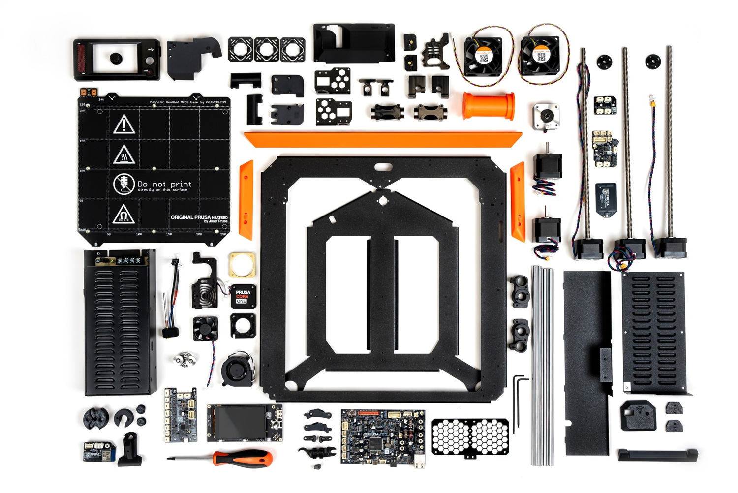

Kit
1 049,00 €Acheter
Assemblée
1 349,00 €Acheter
Assemblée

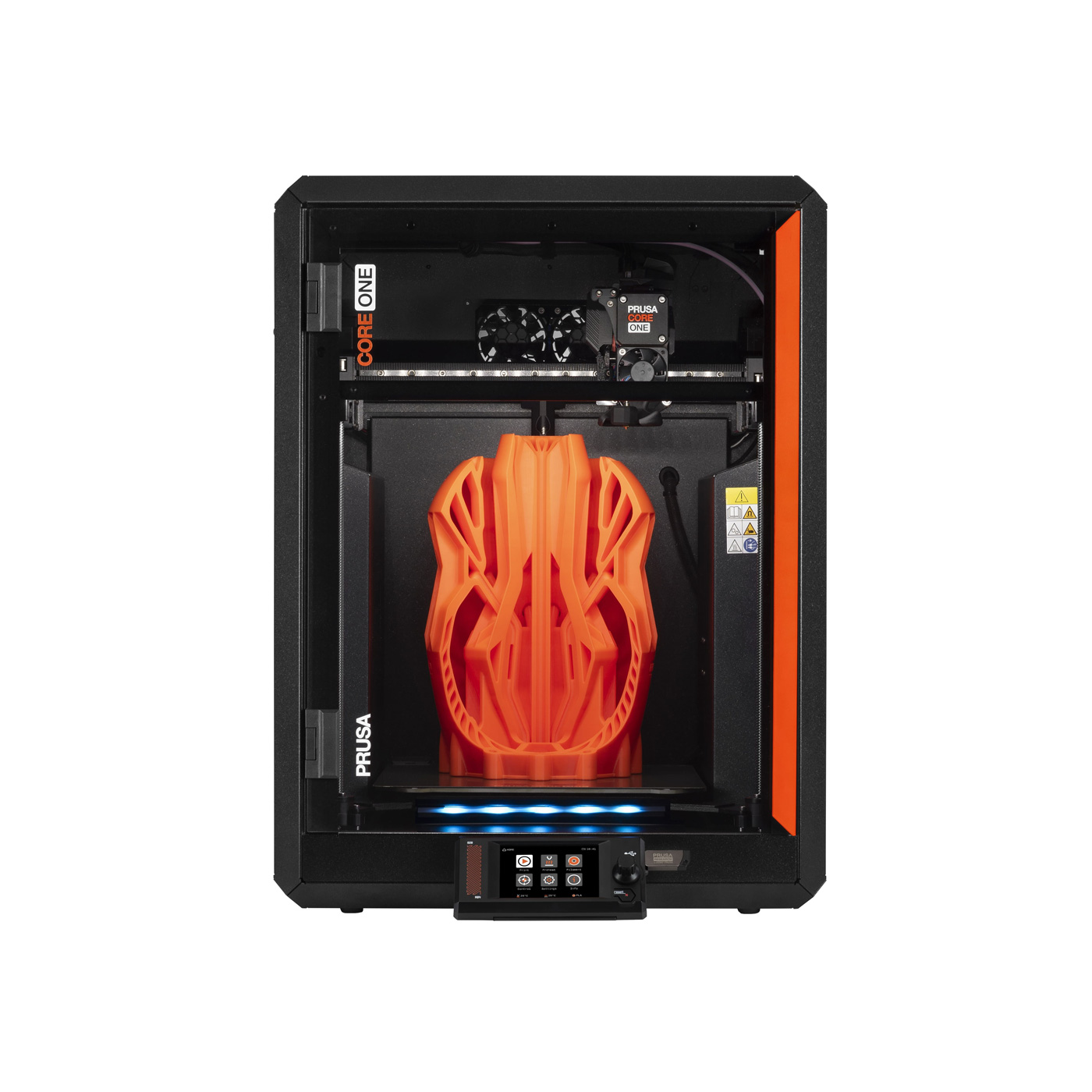

L’imprimante 3D Prusa CORE One+ est une évolution de la CORE One première du nom avec les améliorations de la CORE One L. Un nouveau modèle qui automatise la ventilation pour imprimer du PLA / PETG, modifie le support de bobine externe pour prendre en charge un Dryer et remplace le capteur d’alimentation du filament. Un kit de mise à niveau Core One vers Core One+ est déjà disponible pour profiter de ces évolutions sur l’ancien modèle.
Lire notre test de la Prusa Core One

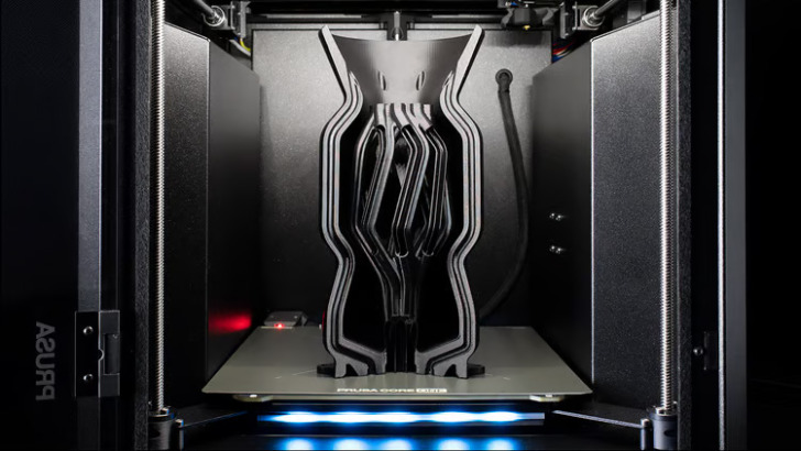

Le coeur de la Prusa Core One ne change pas avec cette One+ : le volume d’impression reste défini à 250 x 220 x 270 mm dans un design CoreXY fermé et bien isolé pour pouvoir atteindre une chambre d’impression jusqu’à 55°C sans chauffage actif. Ce contrôle de la température est apporté par un plateau chauffant jusqu’à 120°C, tandis que la buse du Nextruder peut atteindre 290°C. La buse par défaut est une Prusa Nozzle en laiton CHT à haut débit de 0.4 mm, refroidie à 360° par le système introduit sur la Core One.
prusa core one plus filament technique

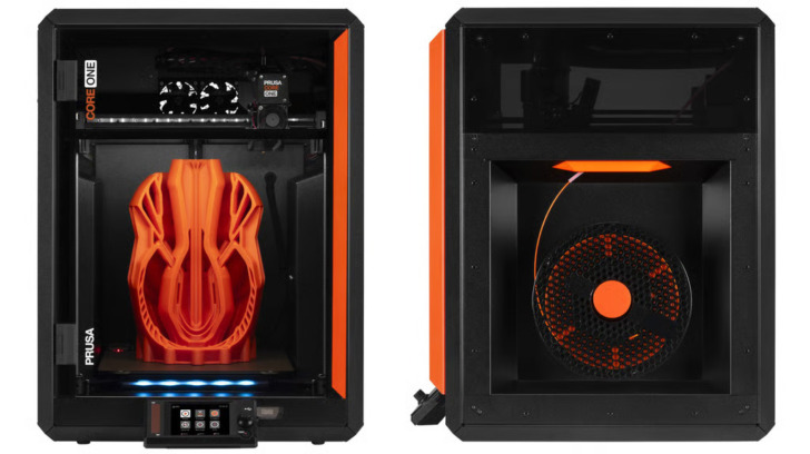

La calibration est entièrement automatique grâce à une série de capteurs. La ventilation revue sur cette version “Core One Plus” permet d’ajuster de manière automatique l’aération des impressions en PLA et PETG, ce que la Core One de première génération ne pouvait pas faire (ouverture manuelle).
L’imprimante 3D Original Prusa Core One+ peut être utilisée hors ligne dans les environnements à haute sécurité mais pourra connectée à un réseau par le port Ethernet ou la connexion WiFi d’origine.
Le support de bobine a été revu pour pouvoir utiliser une boite de séchage (drybox).

La maintenance et les réparations sont facilitées par une machine entièrement démontable, sans autre outil qu’un tournevis.
Kit upgrade Prusa Core One vers One+ et MK4S vers One+
Un kit de quelques euros pour ajouter la fonction d’ouverture de la ventilation, un nouveau porte bobine à baïonnette qui peuvent aussi s’imprimer soi-même, pour la Core One de première génération.
Une Prusa MK4S peut aussi être convertie en Core One+ grâce à un kit bien plus coûteux mais cela prouve encore la qualité et la longévité du support et des évolutions des produits Prusa.
