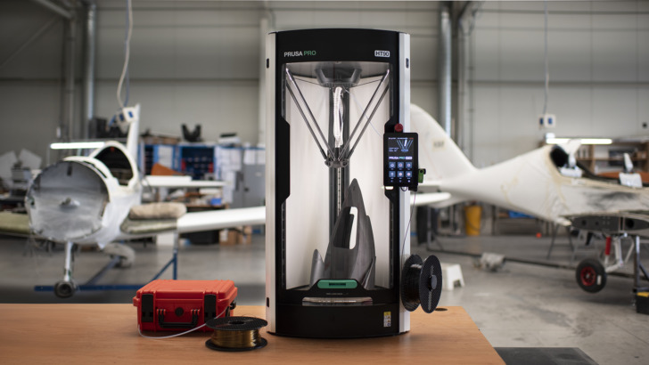

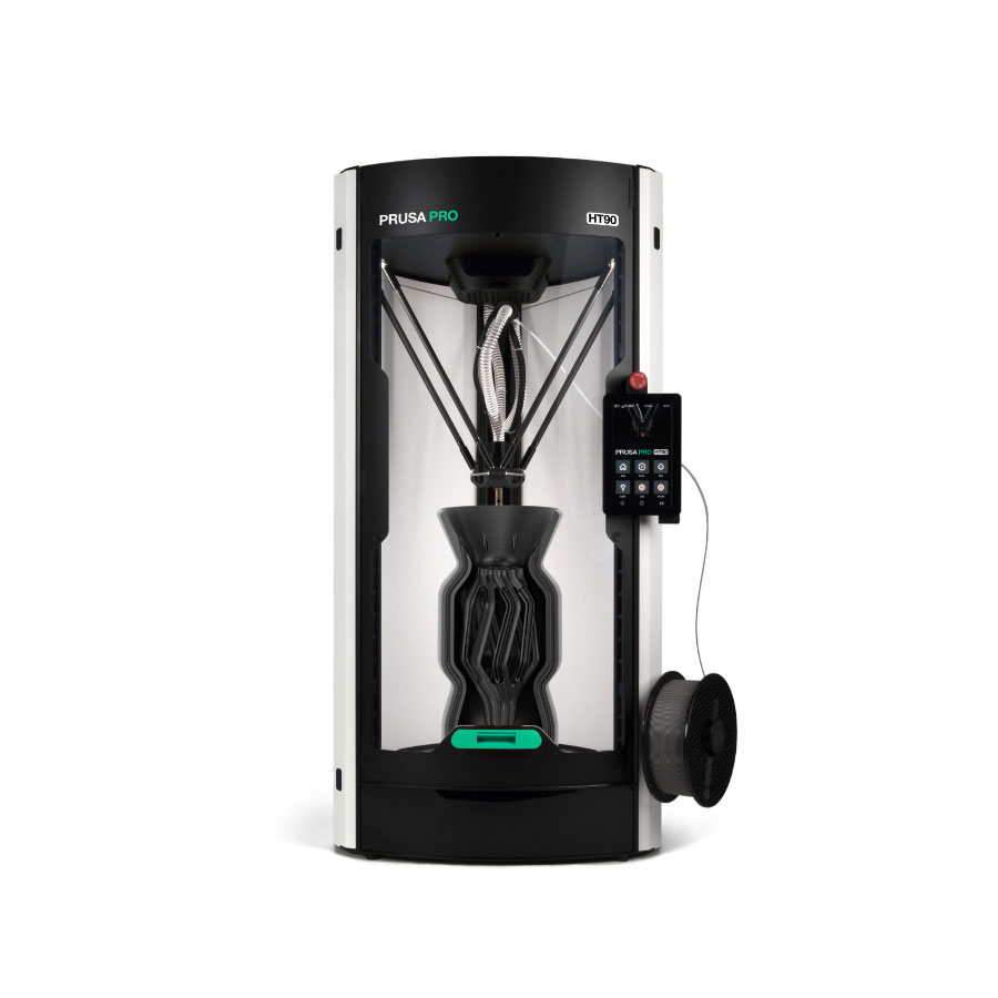

La Prusa Pro HT90 est une imprimante 3D FDM de type Delta pour des impressions très rapides et fiables, dans une enceinte fermée pour accepter les matériaux haute température. Le volume d’impression est un diamètre de 300 mm à la base, pour une hauteur de 400 mm (Ø 300 mm sur les axes X et Y, 400 mm en Z). C’est une machine industrielle à destination des professionnels.
Prusa Pro HT90 Delta

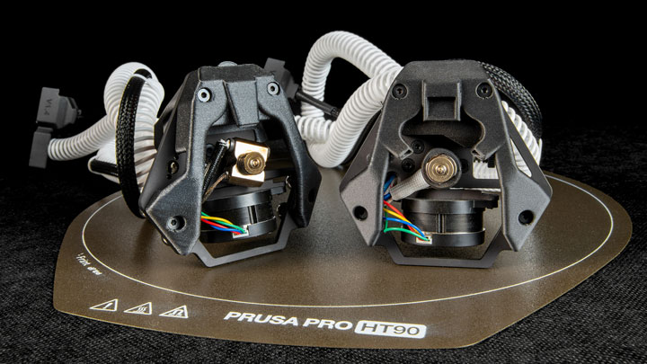

La Pro HT90 embarque un extrudeur Direct Drive optimisé pour FLEX avec buse REVO à changement rapide pour passer du débit rapide (limité à 300°C) à la haute température (500°C) pour utiliser du PEEK, PEKK, PEI, etc. Le changement de tête d’impression est rapide car maintenue par des aimants. La surface d’impression est un PEI flexible avec plateau qui peut atteindre 150°C.
prusa pro ht90 tete impression

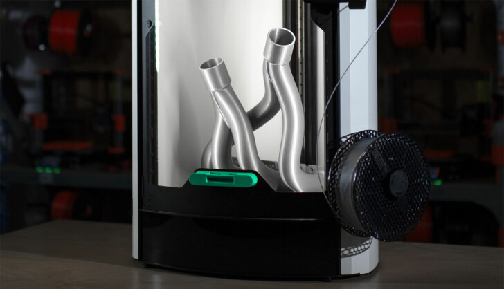

La Prusa Pro HT90 dispose d’une chambre d’impression avec chauffage actif interne qui peut atteindre 90°C et filtre HEPA pour limiter les émanations toxiques des matériaux. La bobine de filament se trouve à l’extérieur, un boitier accessoire de type “Dryer” pourra être nécessaire selon les besoins. La Prusa Pro HT 90 est aussi capable de ventiler correctement l’enceinte d’impression pour imprimer du PLA. Le constructeur annonce une compatibilité avec les matériaux exigeants PC-CF, PEKK-CF et PA11-CF en plus des matériaux plus standards (PLA, PETG, ABS, TPU).
Prusa Pro HT90 fibre carbone
