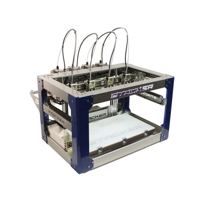

Description
L’imprimante 3D Stacker 500S est la première machine à 4 extrudeurs du constructeur américain. Livrée avec 4 buses de 0.50 mm, la 500 est aussi compatible avec des 0.40, 0.80 et 1.00 mm. Le volume maximal d’impression st de 250 x 450 x 220 mm, selon le nombre d’extrudeurs utilisés. La résolution d’impression peut être configurée entre 100 microns et 1 mm avec une vitesse allant jusqu’à 150 mm/s.
Le logiciel Stacker RUN, un fork de RepetierHost, est fourni, tout en sachant que la Stacker 500S est compatible avec Cura, Slic3r, Pronterface, Simplify3D.
Les évolutions de la 500S, en quadruple extrudeurs, sont la S4 et la S4 XL.
