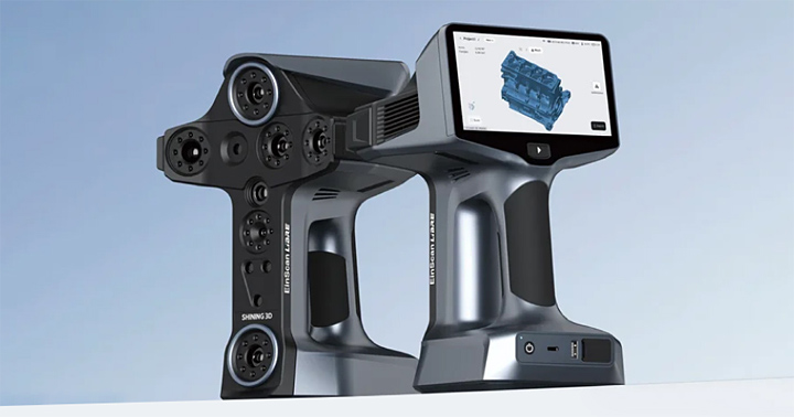

Le Shining 3D EinScan Libre est le premier scanner 3D professionnel entièrement autonome de la gamme EinScan. Il est conçu pour combiner liberté de mouvement et efficacité de numérisation, grâce à sa puissance de calcul embarquée et ses multiples modes de scan.

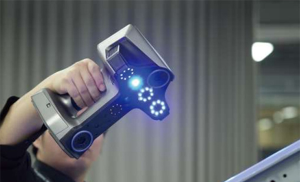

  • Mode Laser HD :
    • Source de lumière : 101 lignes laser bleues parallèles.
    • Résolution : Jusqu’à 0.05 mm (distance entre les points).
    • Vitesse de scan : Jusqu’à 4 500 000 points par seconde.
    • Distance de travail : 200 ~ 500 mm.
    • Particularités : Numérisation sans marqueurs possible, idéale pour les détails fins et les textures riches.

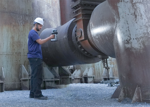

    • Particularités : Moins sensible à la lumière ambiante, parfait pour les grands objets et l’utilisation en extérieur. Permet la numérisation sans marqueur et à haute efficacité.

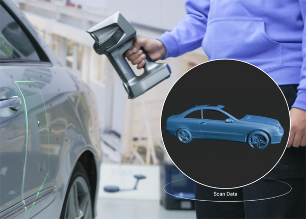

    • Particularités : Spécialement conçu pour capturer les surfaces réfléchissantes et sombres avec facilité.

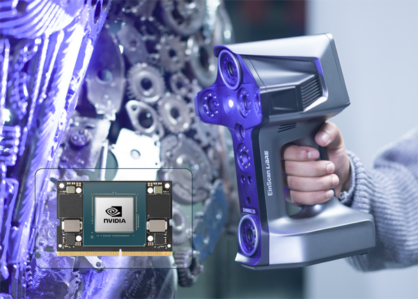

  • Processeur (CPU) : NVIDIA Jetson Orin NX (8 cœurs, GPU Ampere avec 1024 cœurs CUDA).
  • Mémoire vive (RAM) : 16 Go.
  • Stockage : SSD 1 To.
