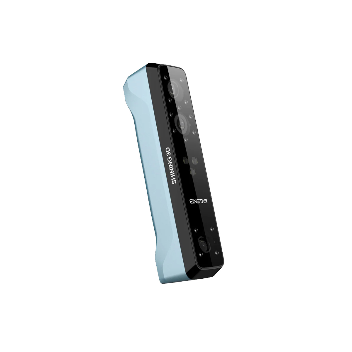

Le Shining 3D EinStar est un scanner 3D portable et multifonctionnel, conçu pour rendre la numérisation 3D de haute qualité accessible à un public plus large. Il se distingue par sa simplicité d’utilisation, sa capacité à scanner des textures couleur et sa performance fiable, y compris en extérieur.
Le le scanner 3D Shining EinStar est équipé d’une source de lumière structurée en trois projecteurs infrarouges VCSEL (Vertical-Cavity Surface-Emitting Laser).

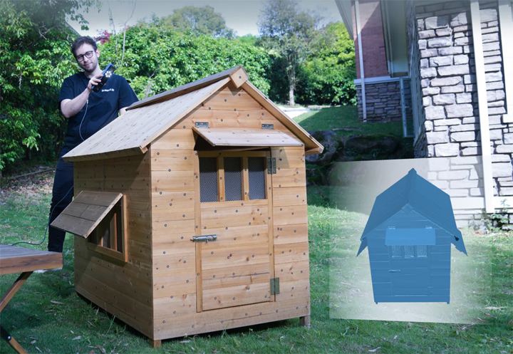

  • Numérisation en extérieur : Oui, il est capable de capturer des données de scan claires et de produire des résultats stables en extérieur.

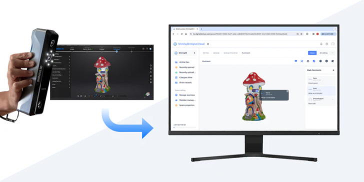

Logiciel : Shining EXStar

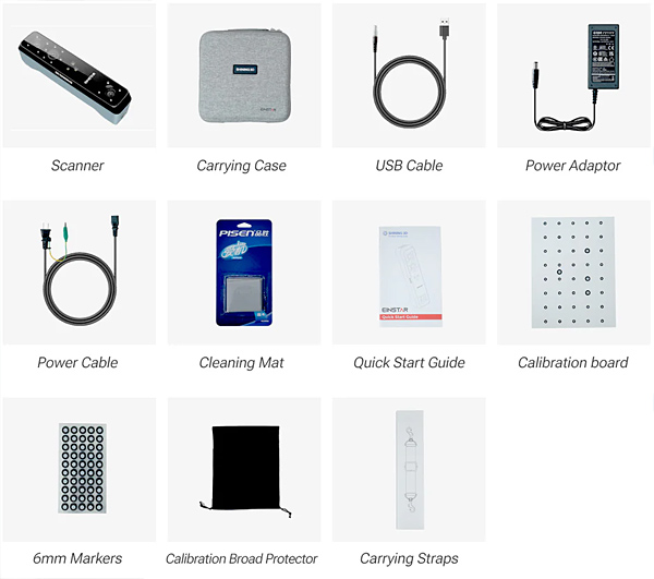

Contenu du package d’un scanner 3D Shining EinStar
  • Scanner 3D EinStar.
  • Mallette de transport légère.
  • Étui en silicone.
  • Guide d’utilisation introductif.
  • Marqueurs d’orientation.
  • Chiffon de nettoyage d’objectif.
  • Sangle de transport.
  • Alimentation et câble USB.
Shining EinStar scanner 3D kit
