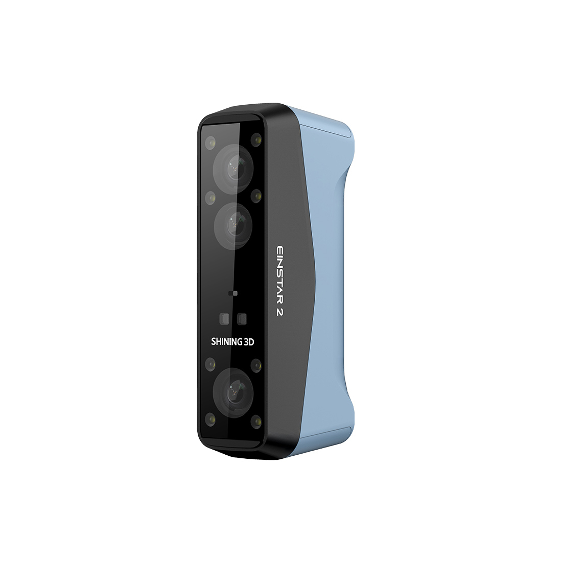

Le Shining Einstar 2 est un scanner 3D portable qui succède au Einstar original. Il se positionne comme une solution hybride polyvalente : performante et accessible pour les amateurs éclairés comme pour les professionnels.

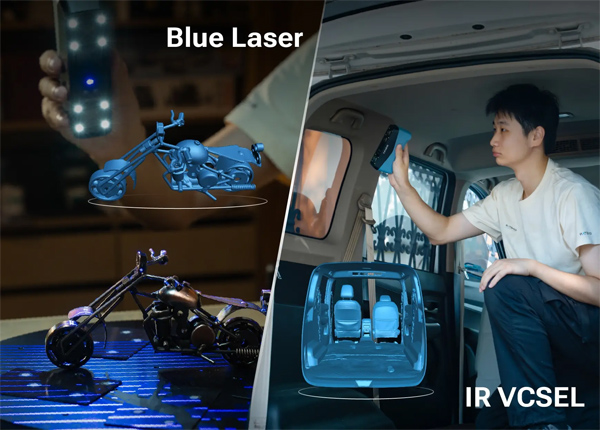

L’innovation majeure de l’Einstar 2 réside dans sa source lumineuse double :
- 17 lignes laser bleues : cette technologie permet de capturer des détails très fins avec une haute résolution. Elle est particulièrement efficace sur les objets de petite taille et les surfaces traditionnellement difficiles comme les matériaux noirs, brillants ou métalliques, souvent sans avoir besoin de spray matifiant.
- Infrarouge (VCSEL) : ce mode est prévu pour les objets volumineux et les portraits. La lumière infrarouge est invisible, sans danger pour les yeux, et permet de scanner un corps complet en environ 60 secondes.
Contrairement à son prédécesseur, le scanner Shining3D Einstar 2 met l’accent sur une autonomie totale : utilisation sans-fil avec batterie interchangeable (jusqu’à 3 heures d’autonomie en numérisation continue) et un poids allégé à 420 g.

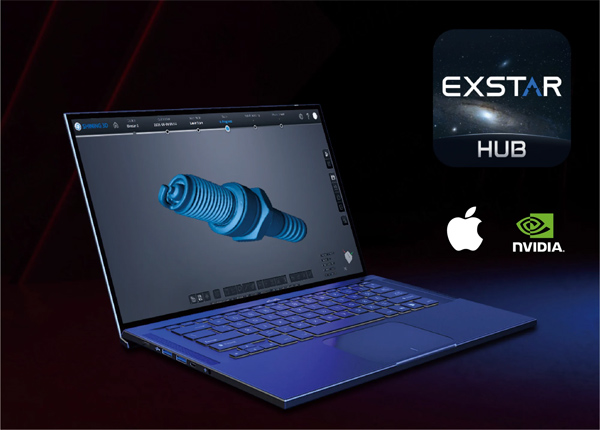

Le scanner Einster 2 fonctionne avec Hub EXStar, une nouvelle plateforme logicielle qui centralise le flux de travail, dont l’étape de post-traitement des données récoltées. L’export est prévu aux formats standards STL, OBJ, PLY et 3MF pour une interopérabilité avec les logiciels d’ingénierie et d’impression 3D. L’outil est aussi compatible avec EXModel Personal pour nettoyer les maillages et extraire des primitives géométriques.
