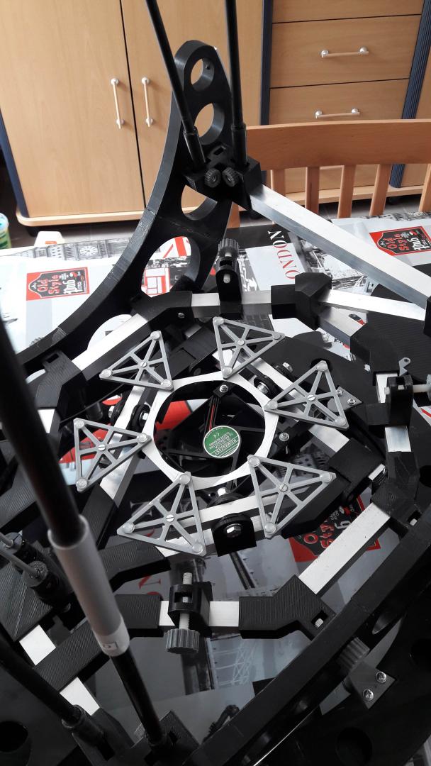

Système de collimation du primaire à 6 triangles munis de 3 points ce qui fait 18 points de contact pour la répartition du poids. Le réglage s’effectue avec 2 tiges munies de rotule également imprimées 3D qui agissent sur 2 bras articulés
