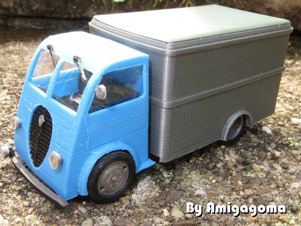

Entiérement imprimé sur Dagoma , seule touche de peinture le jaune des phares Trois couleurs de filaments noir , argent et  Bleu
octofiber pour le noir et le bleu , chromatik pour l'argent
Toutes les pièces sont imprimés en 3 D assemblage sans vis  sauf pour le logo sur la grille de radiateur et les essui-glace qui sont collés.
Slicé avec Cura15.1
