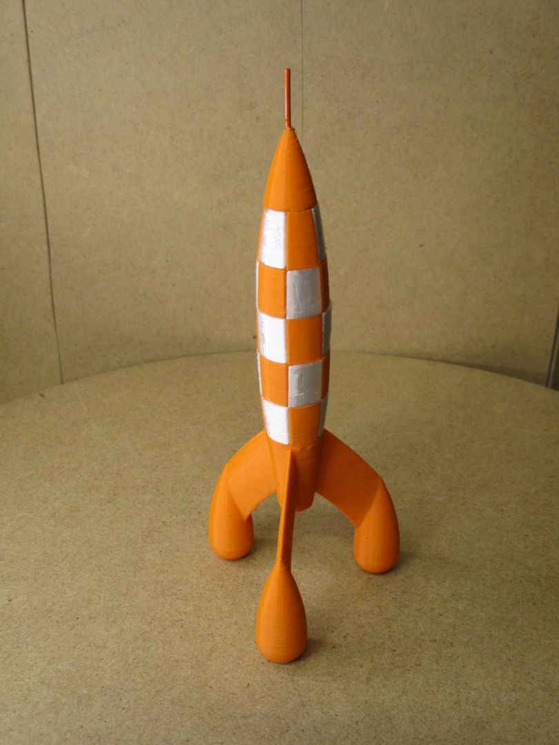

Alain D. 443 Posté(e) Janvier 4, 2025 (modifié) Imprimante : JG MAKER Magic Filament / Diamètre / Marque / Type : PLA / 1,75mm / SUNLU / Blanc nacré Filament / Diamètre / Marque / Type : PLA / 1,75mm / BASICFIL / Orange Hauteur de couche : 0.20mm Dimensions de l'objet : hauteur=160mm Temps d'impression : orange=3h18mn blanc=environ 1h00 Fichier : https://drive.google.com/drive/folders/1sZGyfPuxcfI9v8vOB3qsXCOQuj2TWqqV?usp=sharing Nom : Fusée Tintin Une page à lire : http://www.metabricoleur.com/t20631-objectif-lune-la-fusee-d-herge-en-3d Ce que j'aurai dû faire pour un meilleur résultat avec un peu moins de post-traitement : - imprimer en 0.10 ou 0.15mm - imprimer la base dans l'autre sens - augmenter le jeu en diminuant l'expansion horizontale Je n'avais pas de rouge, donc utilisation du orange sous la main (pas taper, merci aux puristes...), un clou façon "Louis XVI" et un peu de peinture pour l'antenne. Modifié (le) Janvier 4, 2025 par Alain D.
