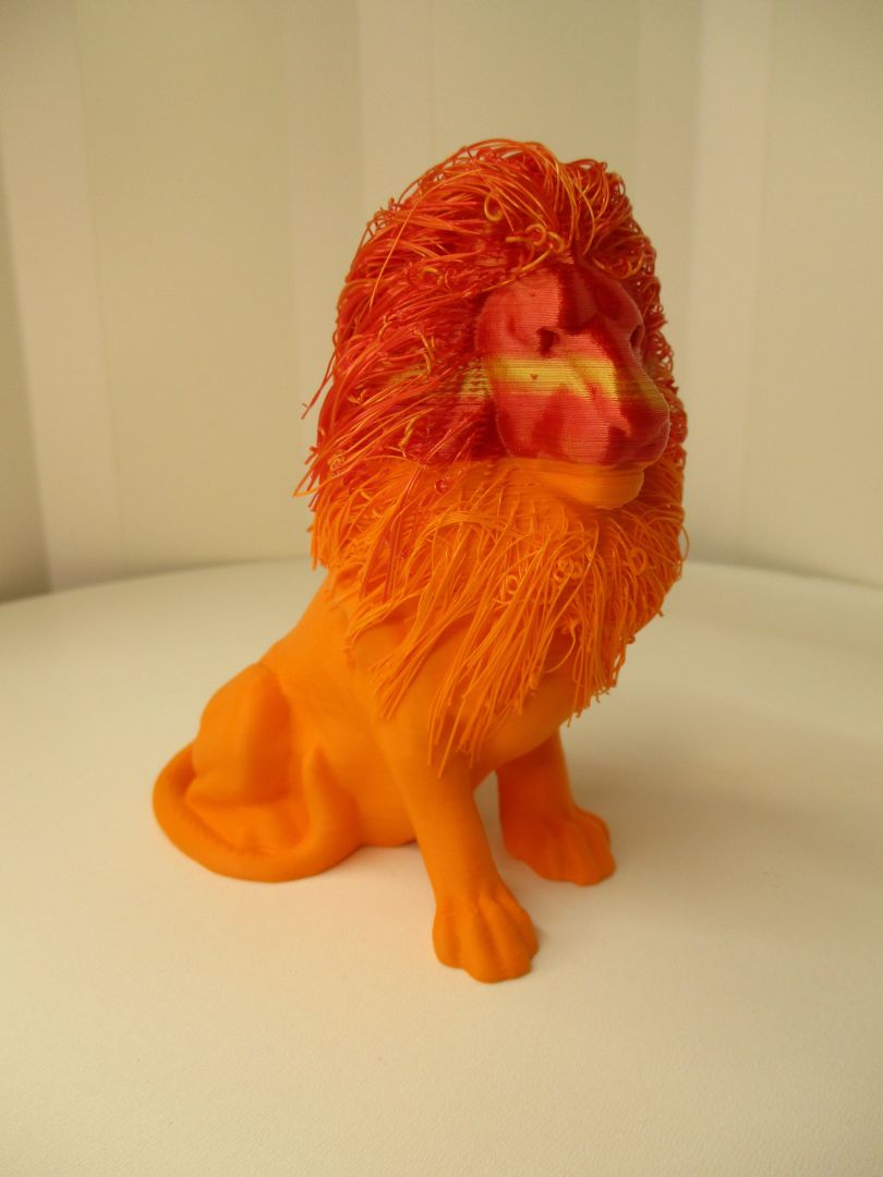

Imprimante : JG MAKER Magic
Filament / Diamètre / Marque / Type : PLA / 1,75mm / BASICFIL / Orange
Filament / Diamètre / Marque / Type : PLA / 1,75mm / ISANMATE / Or - rouge
Hauteur de couche : 0.20mm
Dimensions de l'objet : hauteur=105mm environ
Temps d'impression : 9h00
Fichier : https://drive.google.com/drive/folders/1sZGyfPuxcfI9v8vOB3qsXCOQuj2TWqqV?usp=sharing
Nom : Hairy lion
J'avais fait un essai en imprimant juste la partie supérieure, très concluant.
Quand l'impression globale a commencée la crinière, je me suis aperçu que ce n'était pas aussi bien, quelques "mèches" coupées ou en tortillons, etc...
Je pense que c'est dû à la distance entre la ventilation et le plateau, dans mon essai elle était beaucoup plus faible, un meilleur refroidissement ?
Le changement de couleur c'est parce que mon fichier "filaments" n'était pas à jour, je pensais en avoir assez pour tout faire en orange...
J'ai finalisé la crinière en passant la tête du lion sous l'eau chaude, par petites sessions.
