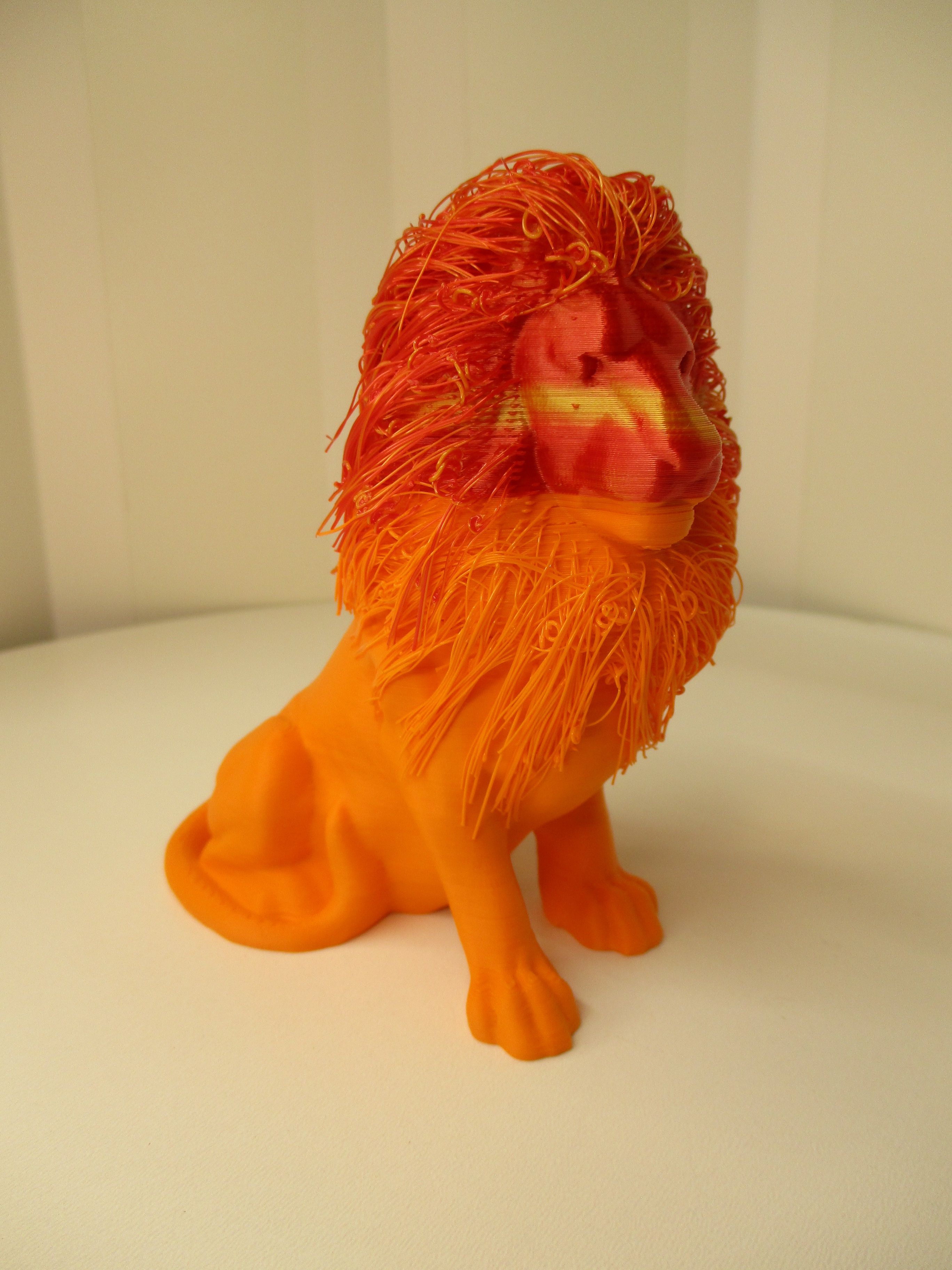

Alain D. 342 Posté(e) Janvier 13 (modifié) Imprimante : JG MAKER Magic Filament / Diamètre / Marque / Type : PLA / 1,75mm / BASICFIL / Orange Filament / Diamètre / Marque / Type : PLA / 1,75mm / ISANMATE / Or - rouge Hauteur de couche : 0.20mm Dimensions de l'objet : hauteur=105mm environ Temps d'impression : 9h00 Fichier : https://drive.google.com/drive/folders/1sZGyfPuxcfI9v8vOB3qsXCOQuj2TWqqV?usp=sharing Nom : Hairy lion J'avais fait un essai en imprimant juste la partie supérieure, très concluant. Quand l'impression globale a commencée la crinière, je me suis aperçu que ce n'était pas aussi bien, quelques "mèches" coupées ou en tortillons, etc... Je pense que c'est dû à la distance entre la ventilation et le plateau, dans mon essai elle était beaucoup plus faible, un meilleur refroidissement ? Le changement de couleur c'est parce que mon fichier "filaments" n'était pas à jour, je pensais en avoir assez pour tout faire en orange... J'ai finalisé la crinière en passant la tête du lion sous l'eau chaude, par petites sessions. Modifié (le) Janvier 13 par Alain D.
