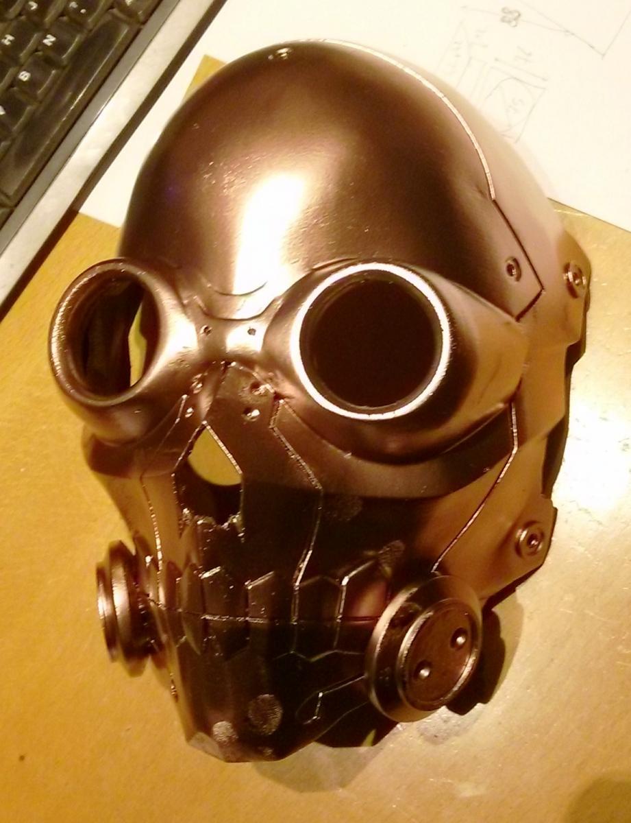

Un masque pour un Cosplay pour mes fils. Imprimé en deux parties collées, puis une tonne d'heures de ponçage, enduit, ponçage.
Une couche de peinture noire, puis une couche de peinture cuivre.
Reste la finition (égrenage + une couche cuivre) puis un premier essai de vieillissement (acrylique noire estompée au coton) puis vernis mat si c'est OK. Si pas OK, je recommence depuis le début !

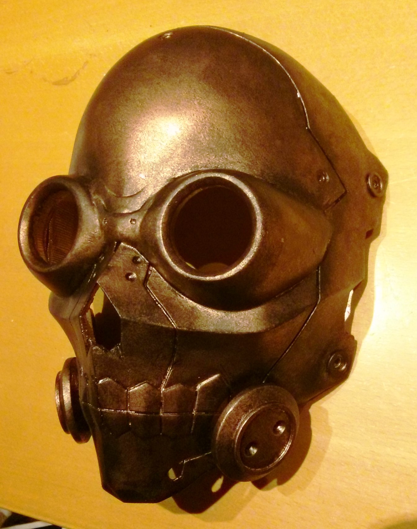

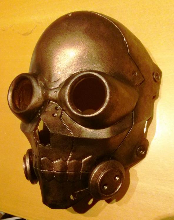

Je suis passé à l'étape suivant. Peinture acrylique noire estompée au coton hydrophile humide.
Reste à souligner quelques détails au pinceau et puis je vernis.
C'est mon premier, je m'arrête la. Le mieux est l'ennemi du bien!
Il manque les verres pour les yeux et quelques bricoles. Je bosse sur les gants... A+
