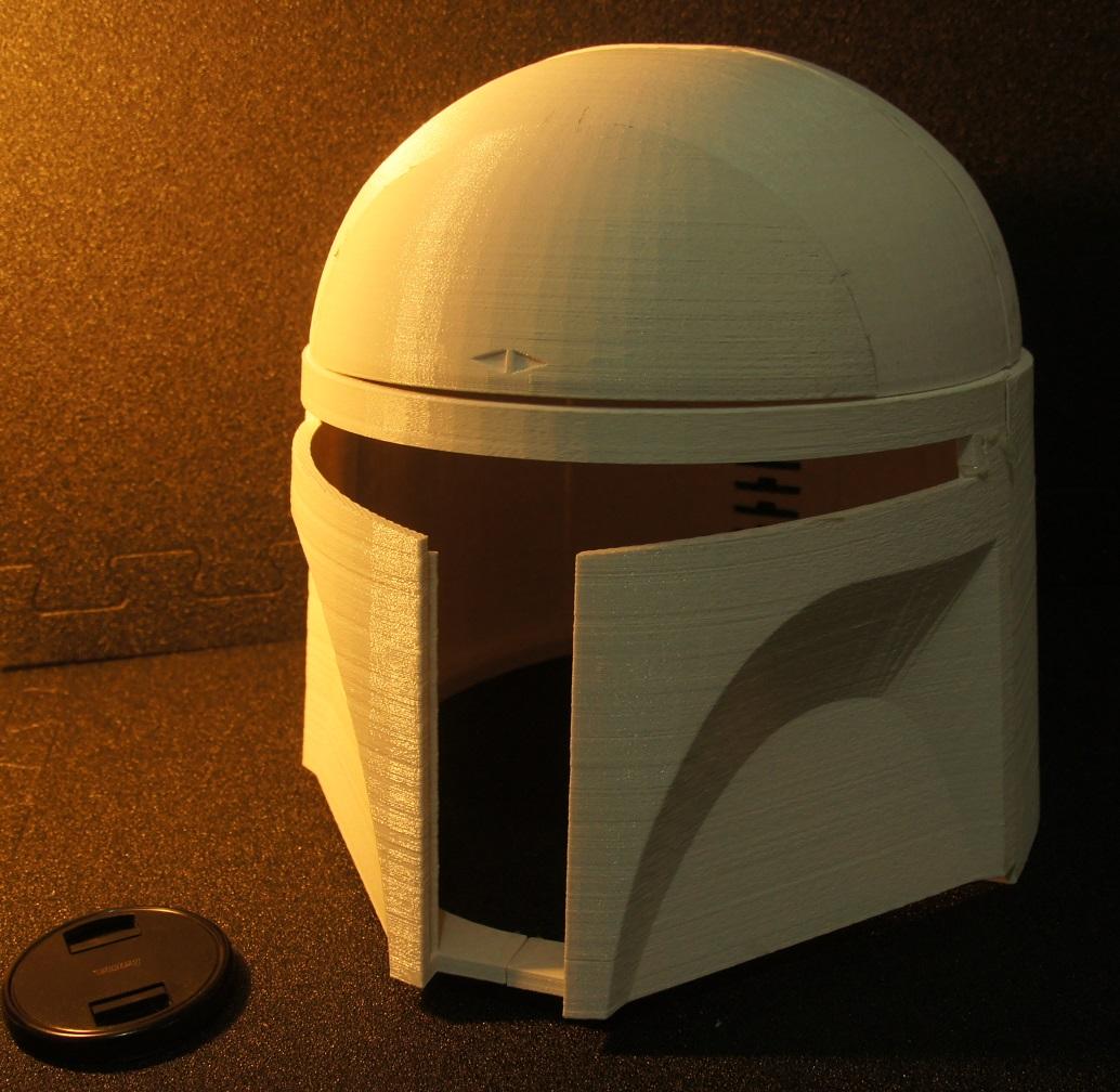

Casque de Boba Fett grandeur réelle.
Une centaine d'heure d'impression en PLA ; collage à la colle chaude (non recommandée), renforcement des jointures par l'intérieur avec résine polyester et fibre de verre (protections indispensables : masque à cartouche + gants/lunettes); récupération des imperfections extérieures par résine polyester et fibre de verre, lissage extérieur à la résine polyester puis gelcoat. 2 Couches de peinture argent martelé spécial ferronnerie, 2 couches de V33 vert spécial extérieur, 3 couches de peinture acrylique rouge foncé. Ponçage entre couches : papier 280 et 180. Matification de la peinture verte à la laine de fer 000, grattage des impacts au couteau, peinture acrylique noir d'ivoire pour les finitions. Visière en polycarbonate (protection de masque de débroussailleuse) recouverte de 2 couches de film noir.
Fichier source : ici
