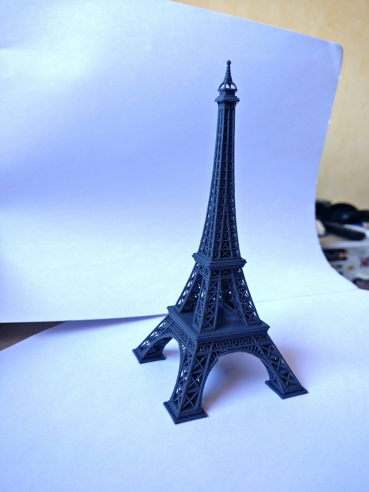

buse 0.2
0.150
vitesse ~30-50%
24hr impression
infil je sais plus entre 15 ou 25 %

joli, c'est fin. Quelle taille ? (il faudrait une échelle à côté)
La Bidouille
Joli print
Le 23/01/2017 at 05:41, migreur a dit :
Y'a des ascenseurs ...en principe ...:D
klem1
12.5cm de hauteur. Mais si j'aurais du le refaire, je l'aurais fait plus grand encore pour améliorer la solidité des petits détails. Malgré le temps d'impression conséquent.
