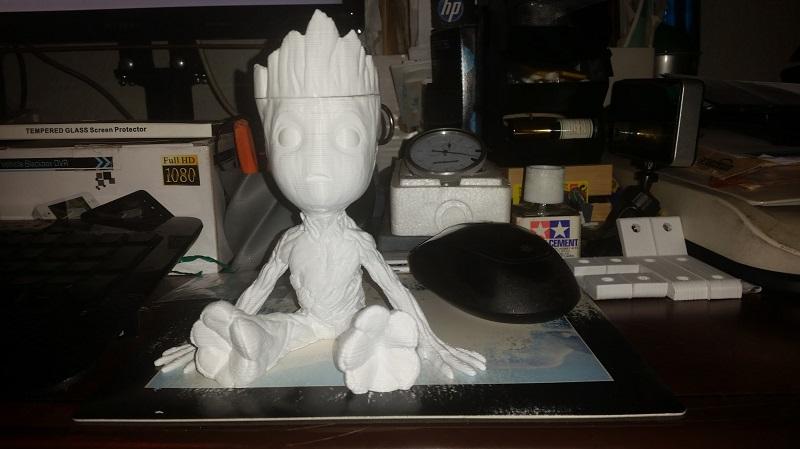

Finalement, pour ne rien jeter, je décide d'imprimer le reste de la tête, n'ayant pas le nombre de lignes sur XYZware et pas envie de les compter, direction Blender, j'ai coupé un morceau et finis d'imprimer le reste.
toujours en couche de 0.2 et 5 % remplissage.
j'ai collé le tout avec de la Tamiya Cement.
comme j'ai une deuxième figurine de Baby Groot a faire la deuxième sera faite sans problèmes!
la figurine fait 155 mm (15.5 cm) et d'un superbe niveau de détail.
