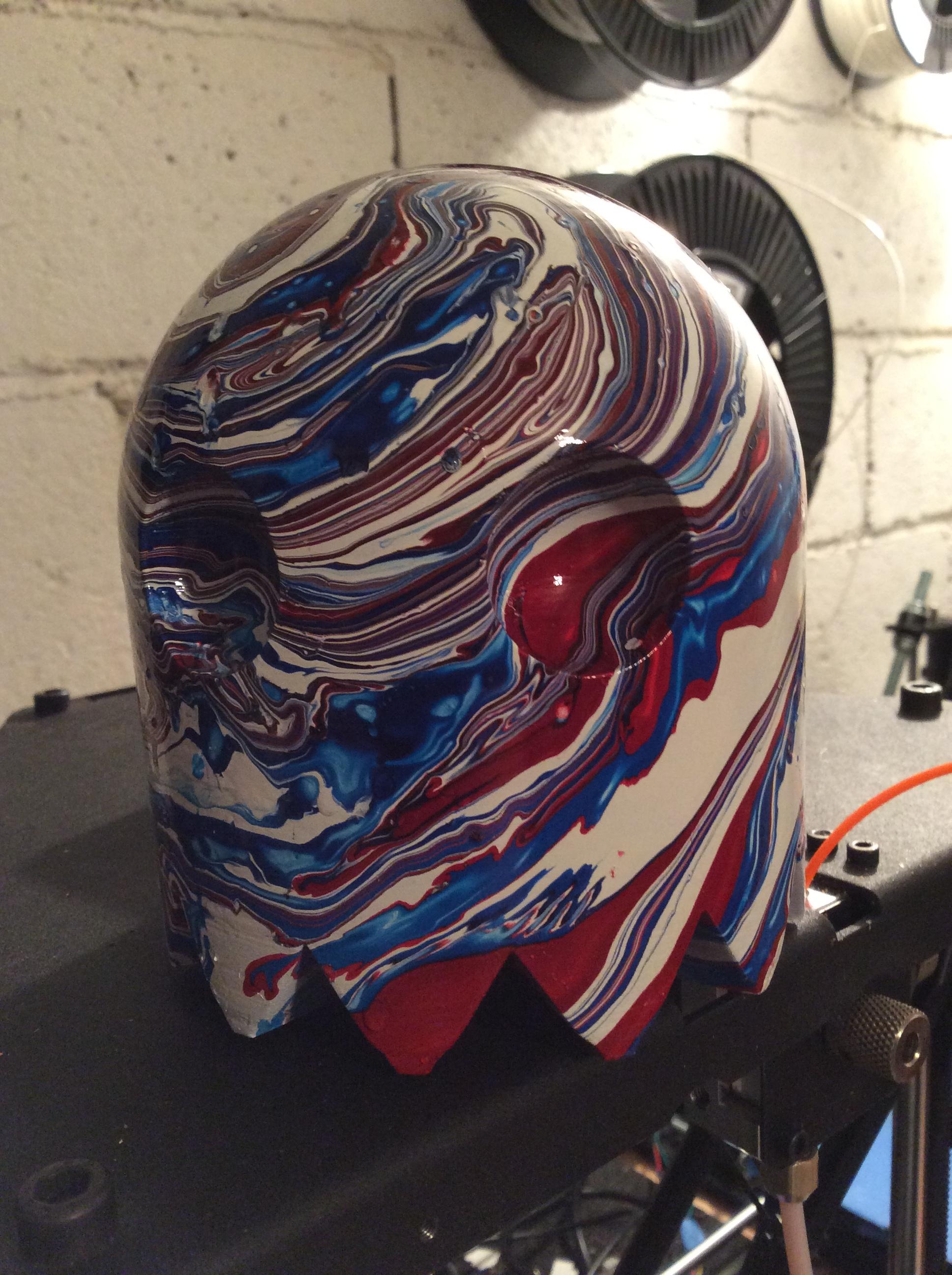

Test de marbrures à la peinture à huile
L'impression a été effectuée sur une MicroDeltaRework en 0.2 mm
Recouverte d'enduit à carrosserie puis poncée. Ensuite sous couchée à la bombe acrylique.
Pour finir utilisation du kit EasyMarble de Marabu avec 3 couleurs Bleu/Blanc et rouge
