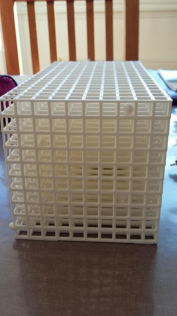

Pour les amateurs:
Cube de 200 x 100 x 100
En PLA
Nombre; 4
temps d'impression 152 h (38 par pièce)
couche de 0.3
vitesse: 70 mm/s à 120%
chaque cube en contient 2000 de 10 x 10 x 10 avec un fil de 2 mm x 2 mm.
Les cubes contiennent 18 sphères de 6 mm de diamètre pour représenter
des composants chimiques, une fois le tout reconstitué devrait représenter
apparemment une molécules dans un cubes.
Commande d'un atelier laboratoire pour des cours.

pas mal ça :-)
imprimé sur quelle machine ?
